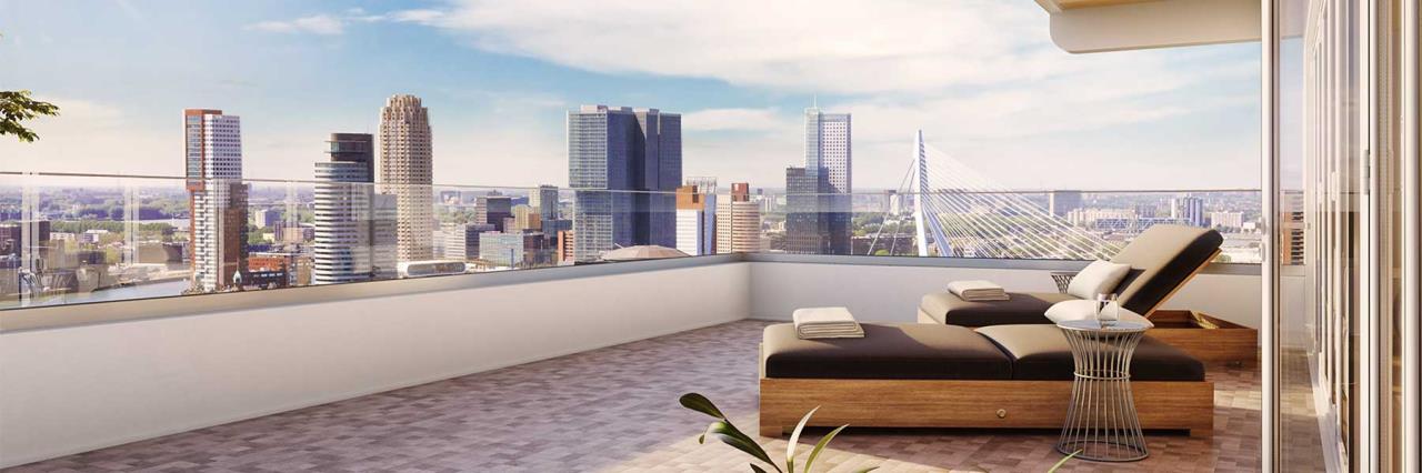

ich würde gerne eine Attika - wie am Bild- auf meine auskragenden Balkone bauen. (16cm STB)
Ich habe hier im Forum bereits einige Beispiele gesehen wo manche mit Ytong gearbeitet haben. Wie kann man in diesem Fall eine Stabile Verbindung zur Bodenplatte realisieren? Uva. ist Ytong für die Glasschienenmontage ausreichend?
(ich war eigentlich auch immer der Meinung, dass Ytong im Außenbereich wegen der feuchtigkeit nicht zu empfehlen ist !? )
Eine Option wäre Schalsteine o. ein kompletter betonkranz. beides jedoch auch deutlich schwerer. Hat jemand Erfahrungen mit Hohlblocksteinen?

Bitte um Erfahrungen & Tipps.

Ich kann hier nur wiedergeben, was ich gestern für einen Fall hatte: ich hatte einen Kunden, der Beratung für Befestigungen auf einer Ytong-Attika brauchte, da hier ebenfalls ein Glasgeländer realisiert wird.
Wir haben lange herumgetüftelt betr. Auszugswerte, Windlasten, etc.
Im Endeffekt hat er gesagt, er findet es als ausführendes Unternehmen furchtbar, dass momentan so viel mit Ytong gemacht wird, da an dieser Stelle Schalsteine besser wären (vorallem, wenn noch etwas darauf montiert werden soll).
Lt. seiner Aussage gehts hier anscheinend um die Wärmebrücke (?), daher ist zurzeit Ytong als Attikaaufmauerung beliebter.

was war euer Ergebnis betreffend der befestigung? Funktioniert das mit Ytong?
Dämmeigenschaften sind mir in dem Fall schnuppe- mir gehts eher ums Gewicht.
Ein 15er Ytong wiegt ca. die Hälfte eines 15er Schalsteines (ausbetoniert)

Er wollte es zunächst mit Betonschrauben versuchen, aber Ytong ist zu porös, um die Schrauben dauerhaft zu halten. Beim Einkleben gibt es auch keine Garantie, dass der Ankerkleber bei Ytong genau so gut hält wie in Beton.
Im Endeffekt haben wir extra lange Betondübel (Nylon) versucht, die gleichmäßig spreizen. Edelstahlschrauben dazu.
Er versucht zunächst einmal, nur ein Element zu montieren und schaut sich das ne Weile in der Praxis an. Wenn nach mehreren Stürmen immer noch keine Veränderung zu bemerken ist, dann montiert er auch den Rest so.
Gerne bin ich auch für andere Ansichten und Vorschläge der Forumsmitglieder offen. 😀

Wenns wie bei einer Kragplatte auch ums Gewicht geht kann man durchaus 15er Ytong Steine mauern. Darauf dann einen 10cm hohen Betonkranz und alle 2m 15cm freilassen und eine kleine Zugsäule mit in die Kragplatte eingeklebten Eisen abschalen. Bei Geländerstehern kann man den Abstand nach den Feldern richten und hat somit mehr als genug Verankerungslänge für die Befestigung.
