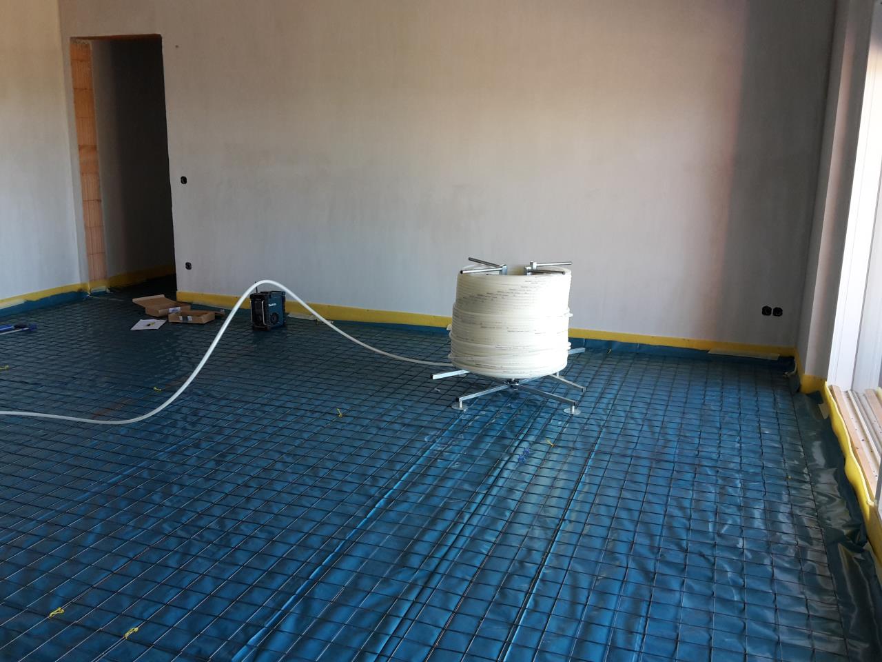

Kann mich mal jemand aufklären, wie es überhaupt technisch zu solchen Stücklereien kommen kann? Bei uns war das gefühlt eine 1.000 m Rolle, die einmal umgehängt worden ist. Im ganzen Haus haben wir um die 1.600 lfm FBH FBH [Fußbodenheizung]-Rohr. So eine Spindel kam da zum Einsatz.
2020/20200830703037.jpg
Meine dringende Warnung an alle die mitlesen und das FBH FBH [Fußbodenheizung]-Thema noch vor sich haben: Nehmt euch diese 1-2 Tage unbedingt frei und seid als Hilfskräfte dabei! Meine Deivse war immer, bei den wirklich kritischen Dingen will ich daneben stehen. Die Kreislängen habe ich selber am Rohr abgelesen und notiert. Einen viel zu langen Kreis habe ich sofort wieder rausreißen lassen, noch dazu wäre der ins Bad gekommen.

rabaum schrieb: Nehmt euch diese 1-2 Tage unbedingt frei und seid als Hilfskräfte dabei!
Ist zwar grundsätzlich ein guter Tipp, aber eigentlich kannst du dann in den zwei Tagen die FBH FBH [Fußbodenheizung] auch gleich selber verlegen und ca. zwei Tausender sparen.

rabaum schrieb: Kann mich mal jemand aufklären, wie es überhaupt technisch zu solchen Stücklereien kommen kann? Bei uns war das gefühlt eine 1.000 m Rolle, die einmal umgehängt worden ist. Im ganzen Haus haben wir um die 1.600 lfm FBH FBH [Fußbodenheizung]-Rohr. So eine Spindel kam da zum Einsatz.
Vielen Dank für den Tipp, bei uns sind 2,2km Rohr (185qm + Keller)  im Angebot geplant. Vertraglich wurde festgelegt das min. VL30 erreicht werden muss mit max. Verlegeabstand 10cm. Dennoch denke ich nach dem was man hier im Forum sieht, sind die 2 Tage Urlaub mehr als gut investiert.
@berhan Zwischen 2 Tage Urlaub und kontrollieren und alles selbstverlegen ohne Gewährleistung ist schon noch eine gewisse Spanne.
