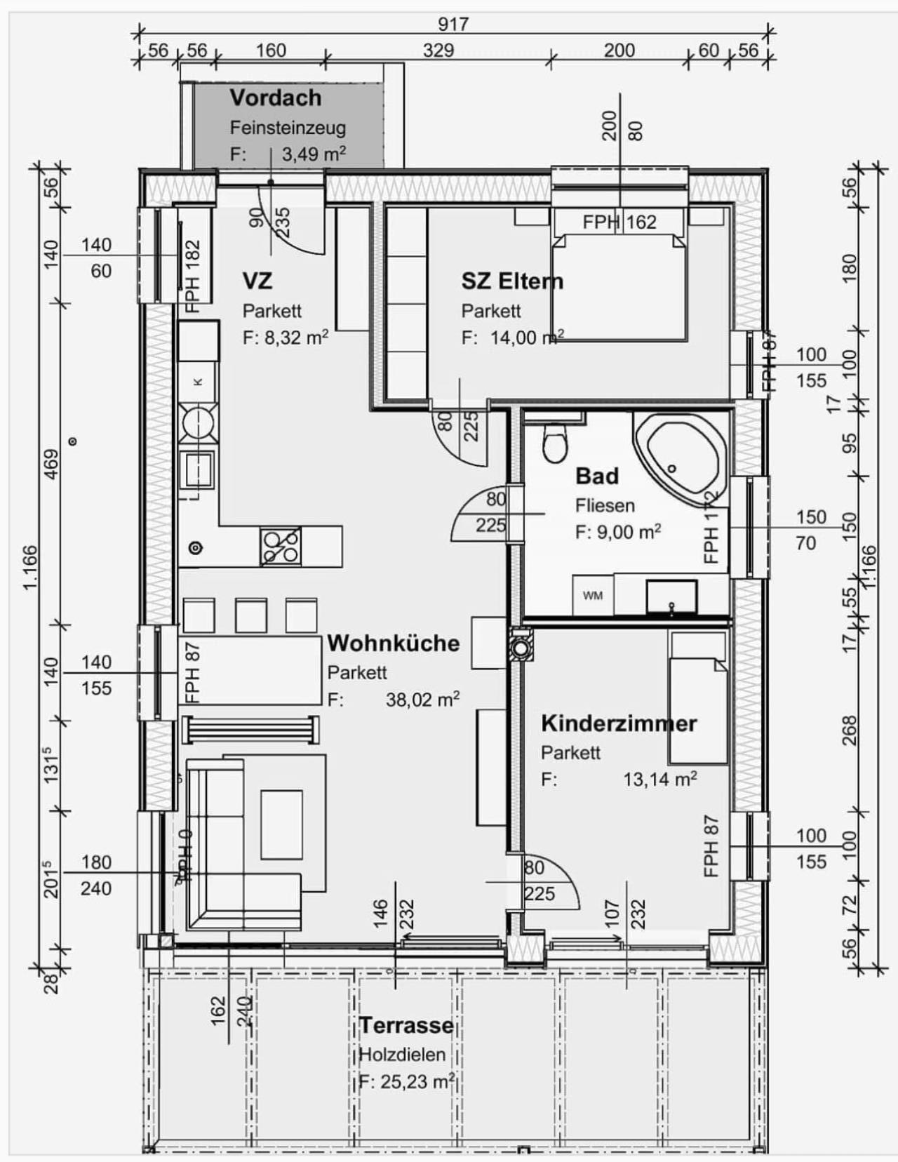

Die Idee ist, dass man gut aufkehren/Staubsaugen/aufwaschen kann, weils keine Kante gibt. An den Dreck der trotzdem hängen bleibt und sogar unter die Scheibe kommt hab ich nicht gedacht, danke! So ganz verstehe ichs noch nicht, also ich hätte die Fuge zwischen eingelassener Glasscheibe und Parkett schon mit farblich zum Parkett passendem Silikon geschlossen, @helyx du meinst die Silikonfuge wird unansehnlich? Die Fuge sollte ja nicht so schnell zu warten sein wie zB im Bad da hier ja weitaus weniger Feuchte zustandekommt? @kraweuschuasta Im Süden haben wir eine Glasfront (siehe Plan), mit parallel zum Lichteinfall verlegen meinst du parallel zu den Lichtstrahlen(also eh Nord-Süd) oder parallel zu den Fensterfronten(also Ost-West). Bei Ost-West und handgehobelt wird dies ja optisch durch den Lichteinfall viel mehr betont nehm ich an. |

lichteinfall ist ein faktor - da gibts aber mehr. zb möblierung, breite des hauptraums, usw. da würd ich bei dir eher quer verlegen |

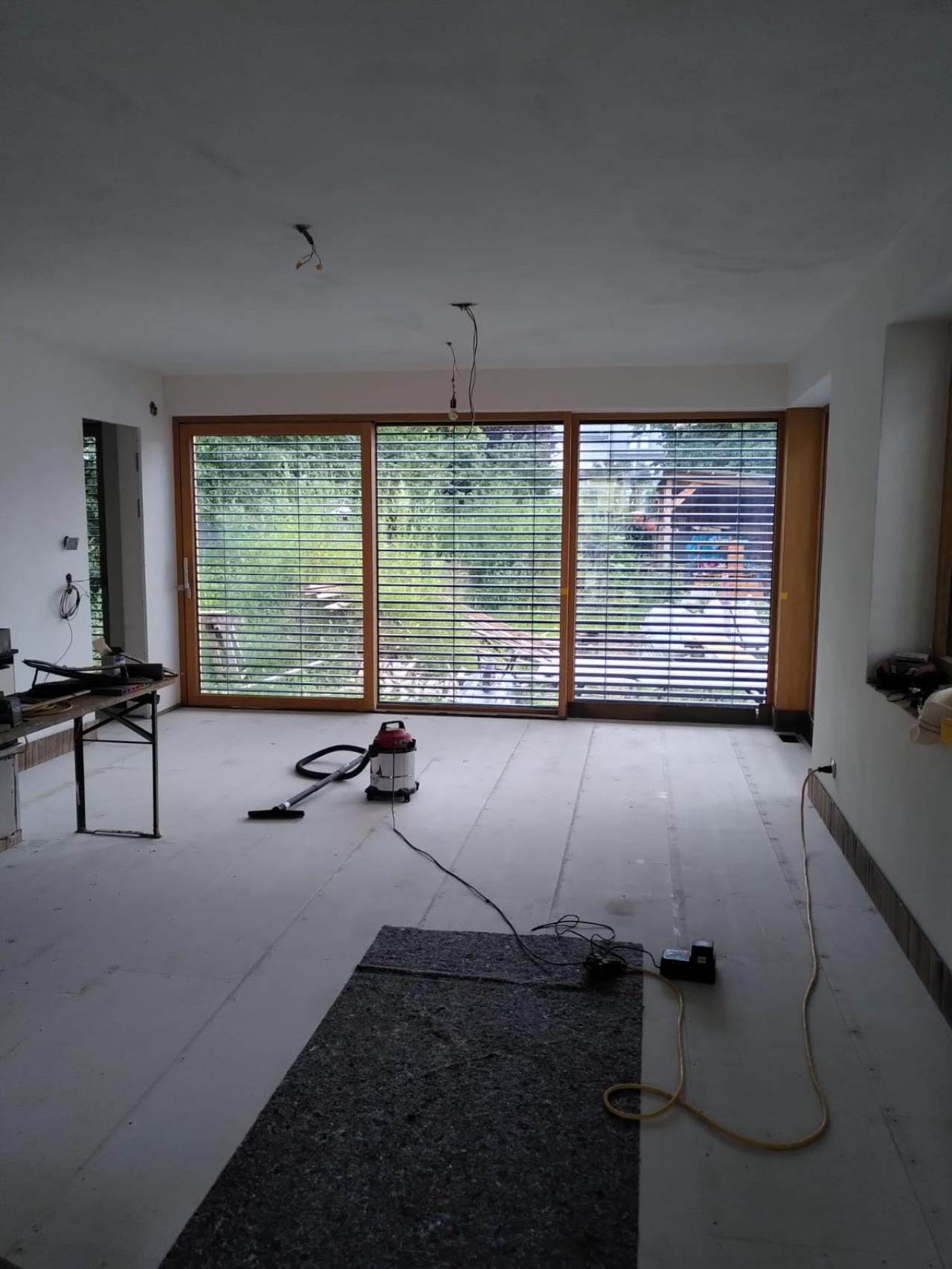

Aus welchen Gründen genau? Damit der Raum nicht zu Breit wirkt? Hier mal ein Bild Richtung Süden, auf der rechten Seite ist die Eckverglasung. Werde mir mal auch mal eine 3D Ansicht in Archicad anschauen mit den verschiedenen Verlegerichtungen. Hab mich mal eingelesen, also am Besten wäre ein Silanbasierter Kleber oder? Bleibt elastisch(damit die 26cm breiten Dielen Spiel haben und nicht reißen). Ist lösemittelfrei und Weichmacherfrei. Meinst du das mit dem Rabatt bei dem Parkettlager in Baden oder generell? |
Ich persönlich würde den Parkettboden quer verlegen - also ost/west. Denn ansonsten "zieht" die "Energie", die bei der Eingangstür rein kommt, schwupps durch und raus auf die Terrasse. Zusätzlich hättet ihr eine ganz leichte optische Trennung der einzelnen Bereiche. Btw.: super Projekt! |
Ganz am Anfang hab ich auch eher zu quer tendiert, dann hat uns ein Parkettverkäufer gesagt, dass quer wie eine Barriere wirkt, wenn man die Haustür reinkommt und wir sollen längs in " Hauptverkehrsrichtung" verlegen. Quer würde auch zur Terrasse passen, die 100%ig quer machen werden wegen der Fassade. Zum Verlegen wirds quer hald extrem schwierig, wenn wir durchverlegen wollen. Da ist es sicher am einfachsten längs zu Verlegen und bei der Ostwand im WZ zu beginnen. |
Querverlegung damit er eben breiter wirkt |
