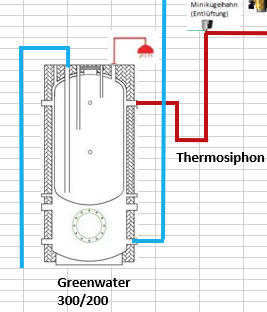

kurzer Zwischenwurf:
hier macht man einen Thermosiphon und auch bei den Warmwasserleitungen oben raus. richtig?
2020/20200813446103.png
