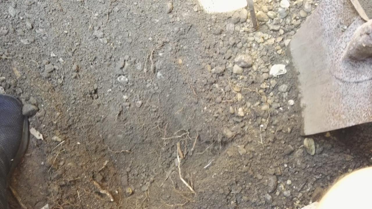

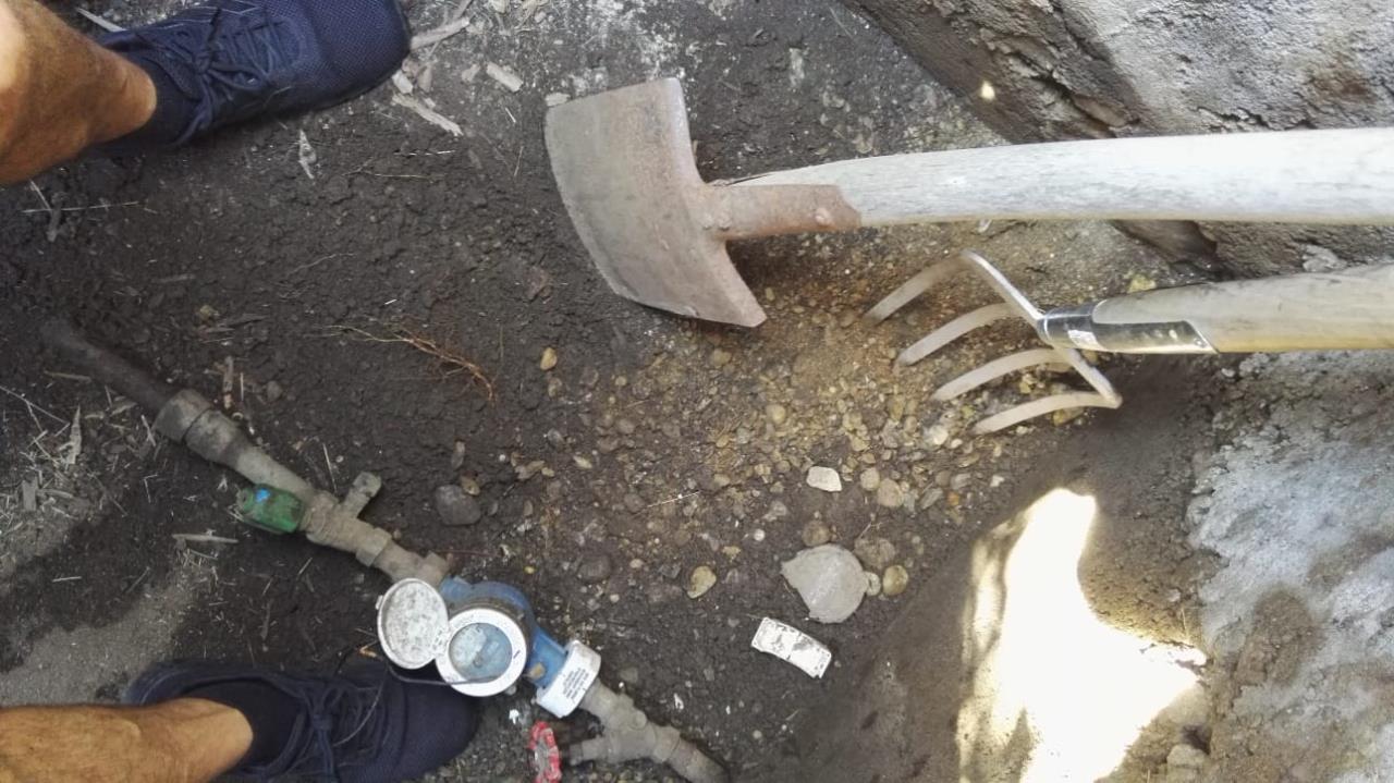

So, leider keine Baustelle gesichtet, aber draufgekommen, dass ich im Schacht für den Wasseranschluss auf zumindest 1,5m Tiefe den Boden anschauen könnte. Habe hier aufgrund der zu langen Stiele von meinem verfügbaren Werkzeug nicht viel weiter runtergraben können.
Ich kenn mich ja mit Böden gar nicht aus, aber es ist alles recht trocken und etwas schottrig.

Kenne mich mit Böden defintiv nicht aus. Auf den Bildern sieht man aber zuviele Wurzeln für meinen Geschmack. Wie wenn das Loch bissl mit anderen Schichten zugeschüttet wurde.
