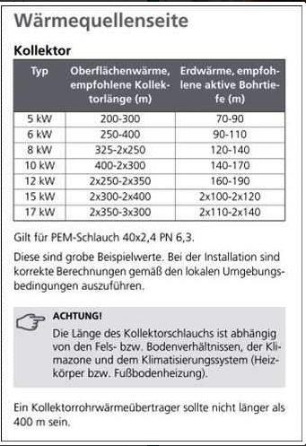

zu der Tiefenauslegung hat dyarne einmal folgendes gepostet:
2020/20200807707175.jpg
Einige Zitate...
dyarne schrieb: die wärmemenge bestimmt das haus (heizlast x vollaststunden) -> sondenlänge
anzahl/durchmesser der kreise bestimmt der maximale volumenstrom der wp (turbulente auslegung bei vollast) -> hydraulik
für die 1155-6 sind duplex DA32 oder Simplex DA40 optimal, also 2 32-er oder 1 40-er kreis.
wiviele meter du benötigst hängt von heizlast und bodenverhältnissen ab... [ref]cacer:56284#537984[/ref]

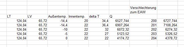

brink schrieb: ja, schade, dass du nicht 120-140m schaffst. abhängig von bodenverhältnissen, würde eine simplex dn40 sonde reichen. 2x simplex 80m dn32 sind zwar auch ok, aber teurer, oder?
dyarne schrieb: bei der aufteilung von einer auf mehrere bohrungen ist der schritt zur simplex prinzipiell ein richtiger...[ref]cacer:56284#537984[/ref]
Unser Boden im Weinviertel ist Lehmig und kann angeblich mit 45W / Borhmeter angenommen werden...

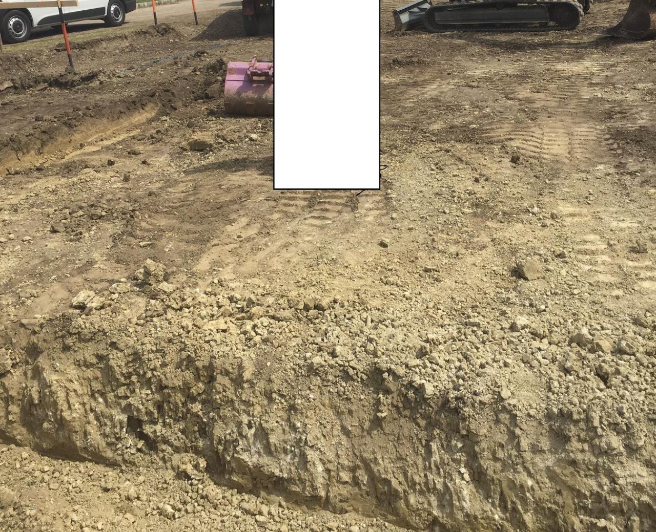

Ich wollte einen RGK RGK [Ringgrabenkollektor] machen, habe aber keine Probegrabung gemacht und dann war leider der Untergrund nicht passend weil sehr trocken und sandig, weil das Gründstück aufgeschüttet wurde vor langer Zeit. Habe mich dann für eine TB entschieden und weil ich keine Kopfschmerzen mehr haben wollte einen Geologen für die Auslegung genommen. Von dem Geologen habe ich gleich ein Angebot von meiner zukünftigen Bohrfirma bekommen - da hätte mir schon klar sein müssen, dass diese sich sehr gut kennen und wie sich später herausstelle immer gegen mich argumentieren bei Problemen.

Habe mich mit dem EAWEAW [Energieausweis] gespielt:
2020/20200828405813.jpg
Annahme: EAWEAW [Energieausweis] ist richtig gerechnet. Ohne Berücksichtigung von inneren/solaren Gewinnen... ohne Berücksichtigung von der KWL KWL [Kontrollierte Wohnraumlüftung]...
Wenn ich jetzt meine 6,5kW annehme...
=5,2kW Bohrung / 0,04 (Mittelwert) = 130 Bohrmeter... müsste ja ausreichend sein oder?
