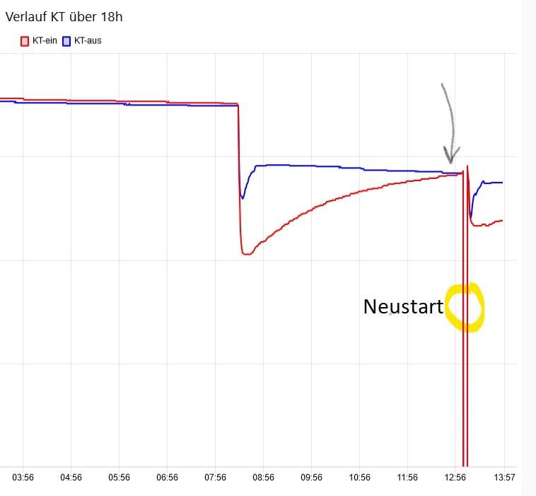

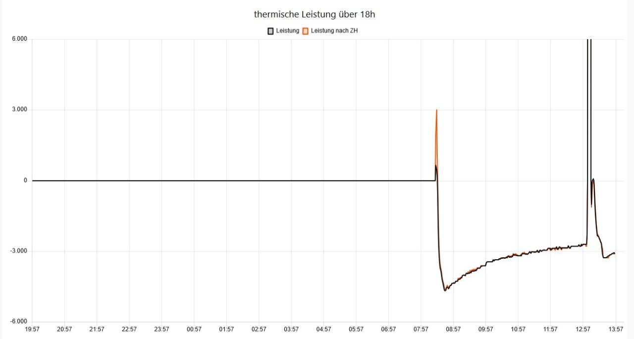

ich habe ab und zu das Problem, dass es alle paar Sekunden aus der WP WP [Wärmepumpe] klackt wenn die PC läuft (Relais schaltet). Heute auch, meist starte ich die WP WP [Wärmepumpe] dann komplett neu.
Dazu geht WQ ein = WQ aus, also gleiche Temperatur, als wenn der Mischer zu gemacht hätte, obwohl VLT Soll noch nicht erreicht ist!
Siehe:
[url=https://ibb.co/BG592yz]
https://i.ibb.co/BG592yz/1.jpgBildquelle: https://i.ibb.co/BG592yz/1.jpg[/url] [url=https://ibb.co/DwF0YHg]
https://i.ibb.co/DwF0YHg/2.jpgBildquelle: https://i.ibb.co/DwF0YHg/2.jpg[/url]

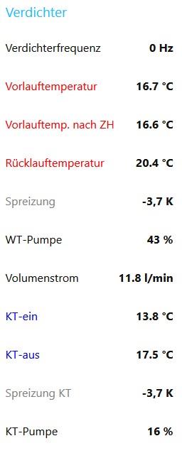

Nach dem Neustart tackerte sie jedoch weiterhin. VL Soll = 16,0°C, VL Ist = 17,2°C.
Habe dann WQ Pumpe von 2% auf 16% gestellt - nun ging die VL VL [Vorlauf] auf 16,6°C runter und das tackern hörte sofort auf.
Es scheint als würde die VLT im PC Modus auf 1K geregelt. Wenn VLT nicht erreicht wird, wird der Mischer scheinbar unendlich versucht weiter auf zu machen.
Am Anfang hört man nach jedem Klack auch wie der Mischer ein Stück auf fährt.
Ich weiß nicht wie viele Stufen der hat.
Was mich nur wundert ist, dass nach ein paar Stunden vergebener Bemühung die WQ Temperatur ein=aus wird -> als würde der Mischer zurück regeln.
Jetzt sieht es wieder gut aus:
[url=https://ibb.co/WWp86fX]
https://i.ibb.co/WWp86fX/3.jpgBildquelle: https://i.ibb.co/WWp86fX/3.jpg[/url]

wenn VL VL [Vorlauf] "ist" 1K zu VL VL [Vorlauf] "soll" überschreitet versucht die Regelung den Mischer weiter zu öffnen (klack) - sie bekommt aber keine Rückmeldung vom Mischer wo dieser steht - daher klackt es den ganzen Tag 😣
das sollte man beim parametrieren der Kühlung bzw. der WQ-Drehzahl im Hinterkopf behalten.

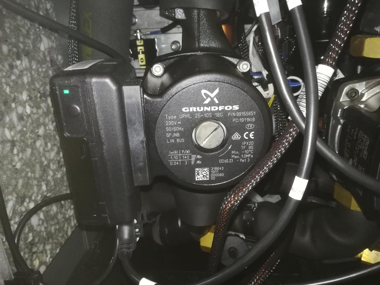

Die S1155-6 Sole-Pumpe ist eine
Grundfos UPML 25-105 180 LIN BUS
2020/20200120420101.jpg
Demnach wird die wohl über LIN-Bus angesteuert.
Also einfach mal ausstecken und z.B. über PWM-Signal ansteuern spielts da leider auch nicht.
Fazit:
geht nicht... oder?
