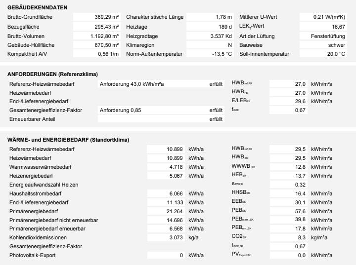

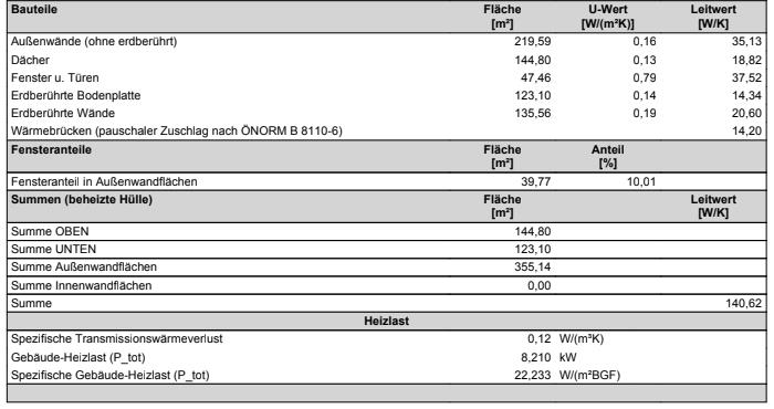

Laut Energieausweis liegt P_tot bei 8,210 kW. Weitere Daten als Screenshot.
2020/20200727395739.png
2020/20200727684663.png
Angeboten wurde die iDM Terra SW Complete 10 Erdwärmepumpe mit Heizleistung von 10,58 kW. Installateur meint, dass das die richtige Leistung ist berücksichtigt man die Warmwasserbereitung.
Die nächst kleinere Variante von iDM wäre die Complete 8 mit 7,56 kW. Zu klein?
Zu erwähnen wäre noch, dass wir im EG Wohnbereich (Küche-Essen-Wohnzimmer) Kachelofen und Tischherd haben werden. Werden wohl nicht immer an sein, aber will den Winter auch nicht mit offenen Fenstern verbringen.
Was meint ihr? Freue mich über Feedback!

Nimm die kleinere, reicht vollkomen aus. Du brauchst keinen Angstzuschlag, den
1. die inneren und solaren Gewinnen werden bei der Heizlast nicht berücksichtigt
2. deine Fensterlüftung wird bei -13,5°C keine Luftwechselrate von 0,4 ausmachen
3. die WP WP [Wärmepumpe] wird vermutlich zusätzlich einen Heizstab verbaut haben
Wobei ich mir das mit der iDM Complete überlegen würde, gemäß GET-Datenbank ist sie weder modulierend, noch kann sie aktiv oder passiv Kühlen. Es gibt sicher bessere EWP am Markt.

Dass der P_tot bei 8,210 kW liegt und die i-Pump bis knapp 8 kW ausgelegt ist macht niemandem hier Sorgen? 😉
Hab ptot 6.6kW und reiz die 6kW knv nicht aus. Und sollte es dennoch mal ne Kälteperiode geben ( - 15Grad dauernd unterschritten) dann ist auch noch der Heizstab da. Man braucht nicht überdimensionieren

Update. Es wird wohl eine iPump. Die Frage ist jetzt ob die T 2-8 (1,79-7,85kW) oder die T 3-13 (2,86 - 13,28kW) die richtige Wahl ist.
Das Gespräch mit dem Installateur war wie immer recht lösungsorientiert. Er bietet uns auf meinen Wunsch hin auch einmal beide Varianten an. Er selbst empfiehlt aber die T 3-13. Wieso?
Er rechnet FBH FBH [Fußbodenheizung] OG/EG auf 167m2 bei 40 Watt/m2 und kommt damit auf eine Nennleistung von 6,6kW.  (Insgesamt sind wir bei 215m2 FBH FBH [Fußbodenheizung] weil auch in Teilen des Kellers verlegt, aber die sind da mal nicht berücksichtigt.)
Die 6,6kW entsprechen genau der Nennleistung der T 3-13.  Die T 2-8 hat 4,10kW.
Zum Leistungsbereich meint er, dass die T 3-13 bis auf 2,86kW runter modulieren kann ("weniger werdet ihr nicht brauchen") und die 13kW nach oben brauchen wir wohl nicht, aber das sei kein Problem weil wir den Leistungsbereich bei 9kW absperren können (so hab ich das verstanden).
Sein Fazit: Die größere iPump kostet in der Anschaffung nur rund Euro 300 mehr. Im Laufenden Betrieb bringt uns die kleinere iPump keine Einsparung. Im Gegenteil: Bei Vollbetrieb, wenn es kalt ist, kostet sie uns sogar mehr weil sich die Laufzeiten erhöhen.
Was meint ihr dazu? Danke!

Lösungsorientiert aber dennoch gespickt mit reichlich Unfug. Er hat einfach keine Ahnung. emoji
holzambau schrieb: Er rechnet 40 Watt/m2
Völlig wertlos. Ich kann auch 1 kW pro Fenster rechnen, ebenso wertlos, aber halt 'gerechnet'.
holzambau schrieb: T 3-13 bis auf 2,86kW runter modulieren kann ("weniger werdet ihr nicht brauchen")
Der nächste Blödsinn. Weniger werdet ihr jeden Tag in der Übergangszeit brauchen und weniger werdet ihr auch an milden Wintertagen brauchen. Diese Maschine wird gerade im tiefsten Winter nicht takten, sonst immer.
holzambau schrieb: Im Laufenden Betrieb bringt uns die kleinere iPump keine Einsparung
Falsch. Überdimensionierung kostet richtig Geld. Wurde hier zigfach vorgerechnet. Eine größere Pumpe ist niemals
Fazit: die T 2-8 ist eine solide Maschine, die genau euer tatsächliches Leistungsspektrum abdecken wird. Und sogar diese wird in der Übergangszeit takten, aber das geht nun mal nicht anders.

Ich frag mich warum der Installateur mit 40kwh/m² rechnet wenn im Energieausweis 27 drin steht.
Und die 27 sind zwar ohne Warmwasserbereitung, aber auch ohne solare Gewinne bzw. innere Wärmequellen (Kochfeld, Fernseher, Geschirrspüler, Personen etc..)
Mit 27 kommt man auf 4,5kw. Da sieht die Welt schon anders aus. Auf einen warmen Keller müsstest du halt im tiefsten Winter verzichten, falls wieder mal einer kommt.
Manche Installateure sind halt übervorsichtig. Wenns den Kunden dann zu kalt ist sind sie die Deppen, wenn die Wärmepumpe zu groß ist und sie dadurch ein wenig früher ihren Geist aufgibt kanns ihnen hingegen egal sein.
