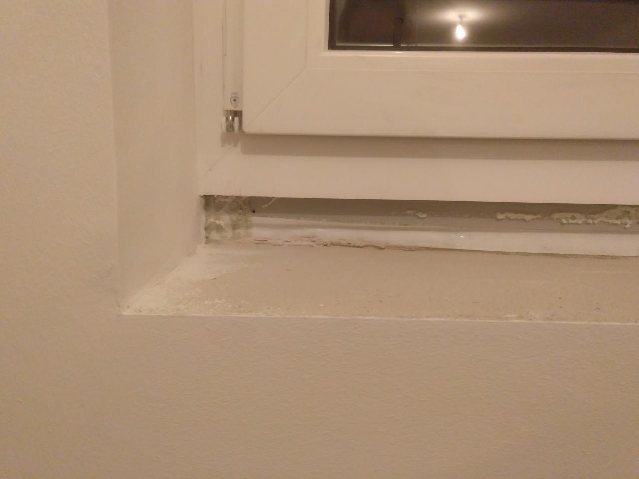

Ist-Zustand, wenig aussagekräftig. Und auch schon jetzt Risse drin 😜
2020/2020072974583.jpg
Fürs Endergebnis dauert es noch bis Ende November. Bis dorthin bleibt genug zu tun.

mirimi schrieb: Ist-Zustand, wenig aussagekräftig. Und auch schon jetzt Risse drin 😜
Also wenn da jetzt schon so ein Riss ist dann ist das so oder so Pfusch. Zu schnell/frü geputzt, zu schnell getrocknet (mit Trockner?) oder an Fensterbank kein Dehnungsausgleich!
Da würde ich den Baumeister so oder so antanzen lassen...

Innen hab ich an den Fensterbänken auch keinen Dehnausgleich, der sollte da nicht nötig sein. Sieht aber tatsächlich nach Spannungsriss aus. Auch noch nie gesehen?!

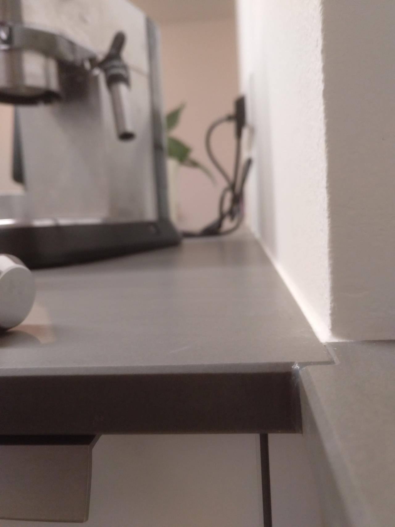

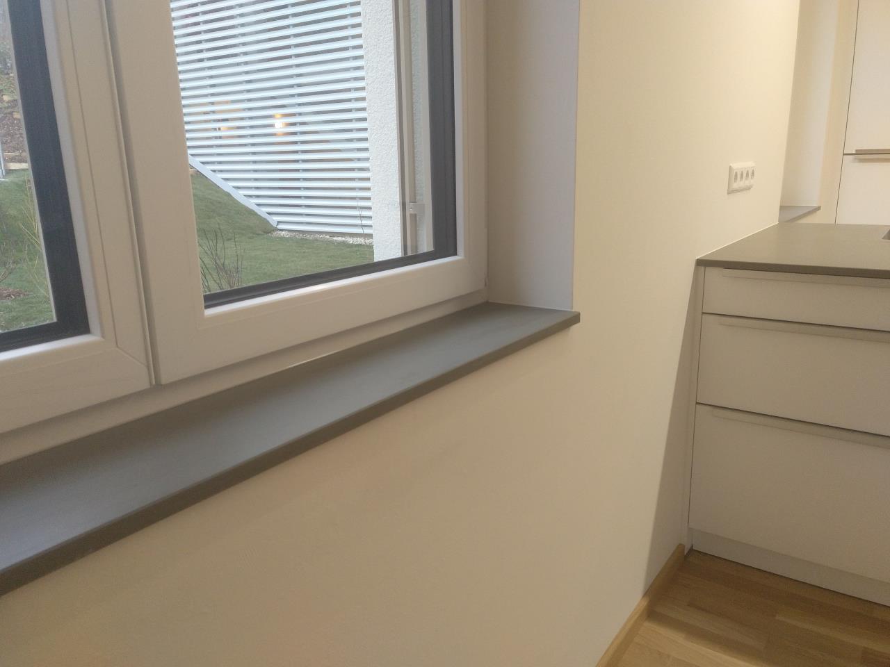

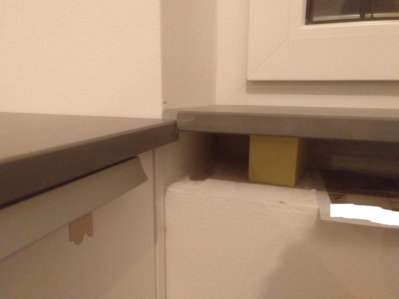

So, spät aber doch, @­taliesin, der Anfang unserer Fensterbänke...
2020/20201214503854.jpg
Die Mitte: auf Klötzchen nur Testweise wegen Höhe, vorne drauf eine Platte Rigips geschraubt,
2020/20201214765789.jpg
und gespachtelt und gemalt später ein schöner Verschnitt zwischen AP Küche und Fensterbank...
2020/20201214860838.jpg
2020/20201214824753.jpg
2020/20201214122901.jpg
Die Professionisten der Küchenbauer hatten es drauf, da alles gut/fertig im "Rohzustand" ausgeführt war, hatte ich mir unnötig Sorgen wegen Dichtebene etc gemacht, aber besser dreimal nachfragen. Danke fürs Weiterhelfen hier, ich hoffe die  Fotos helfen einer Weiteren unbedarften wie mir damals emoji

Im ersten Bild sieht die Innenfolie unten etwas eigenartig aus, kann aber am Foto liegen. Ich nehme an du hast dir vor der Fensterbankmontage angesehen, ob die Folie sauber montiert ist.
Es sind immer die Kleinigkeiten an denen man Stunden rumpfrimelt.
  •  mirimi
14.12.2020  (#14)
Ja, das war tatsächlich eine verwurschtelte Folie, die man gleichzupfen konnte, da dort das Fensterbankerl nachträglich rausgeschnitten wurde, hatten sie nochmal geputzt. Ich hatte zumindest das OK bei der Übergabe, dass da ansich nix sein sollte, mehr kann man leider als Käufer von "fertigen" Wohnungen kaum tun (und dokumentieren emoji ). Zumindest meine Tischler hatten das auch als ok befunden, also mal vertrauen und abwarten.
