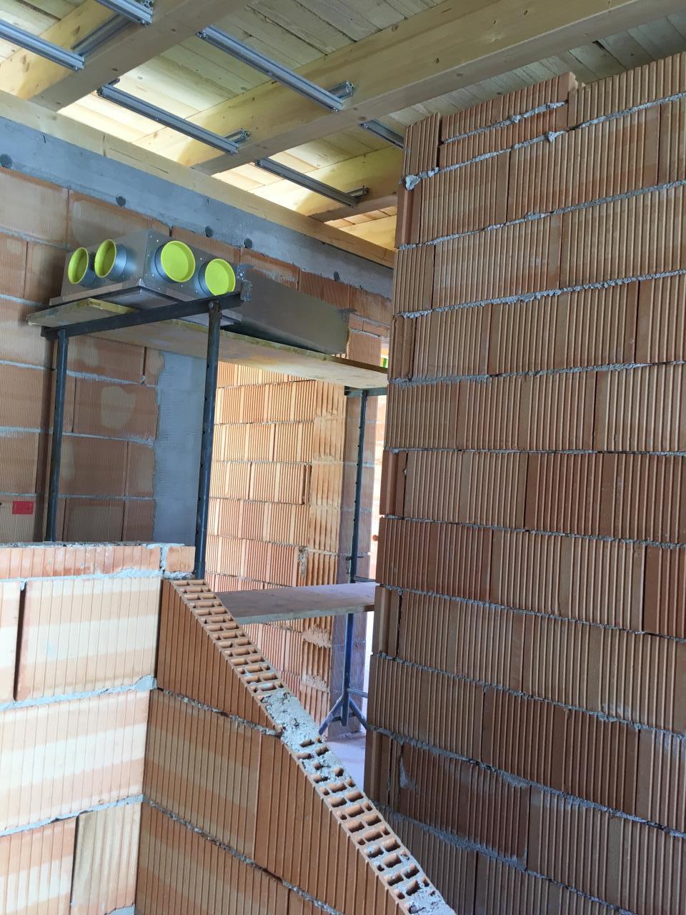

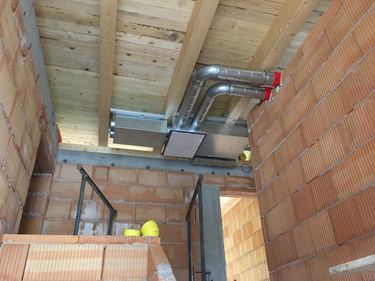

Ich möchte euch hier meine kontrollierte Wohnraumlüftung zeigen. Geplant wurde die Anlage von leit-wolf Luftkomfort e.U. und eingebaut fast ausschließlich von mir selbst.

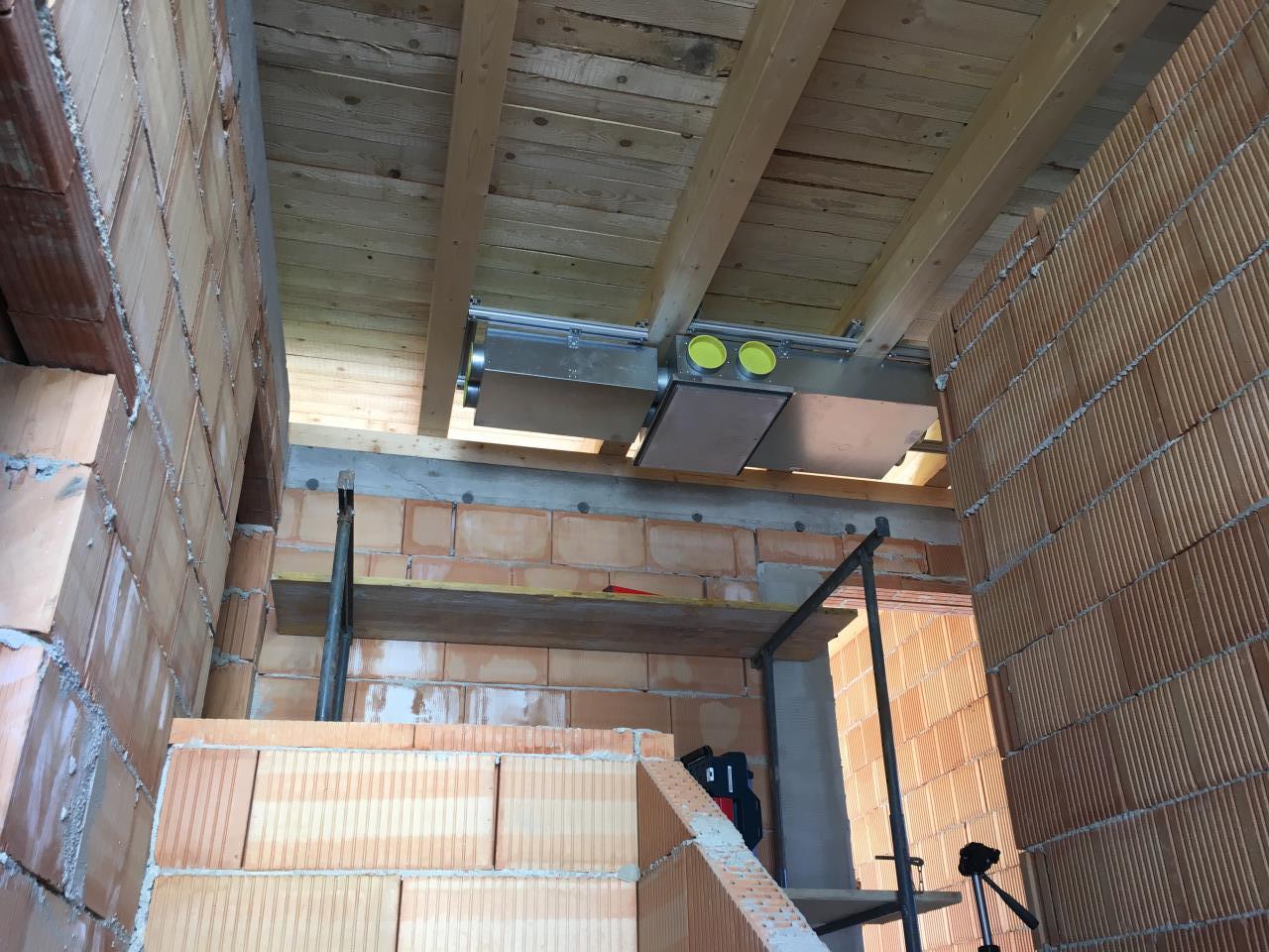

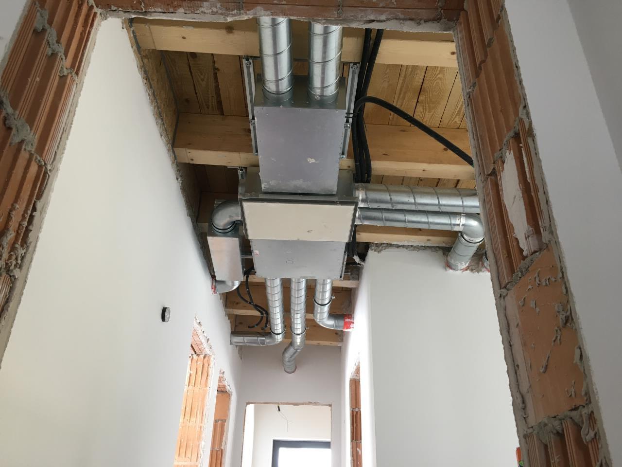

Begonnen habe ich im Obergeschoss. Eine Schwierigkeit die es zu meistern gab, war die Dachschräge. Ich habe aus Aluprofilen eine Konstuktion gebaut und in der Waage montiert. Da ich alles selbst gebaut habe, sind die Hilfsmittel manchmal etwas ungewöhnlich ausgefallen.
Der Lüftungsverteiler wäre zu schwer gewesen um ihn alleine hoch zu halten und zu verschrauben. Ich habe Stufenweise Dämmung untergelegt, bis ich nur noch wenige Zentimeter anheben musste.

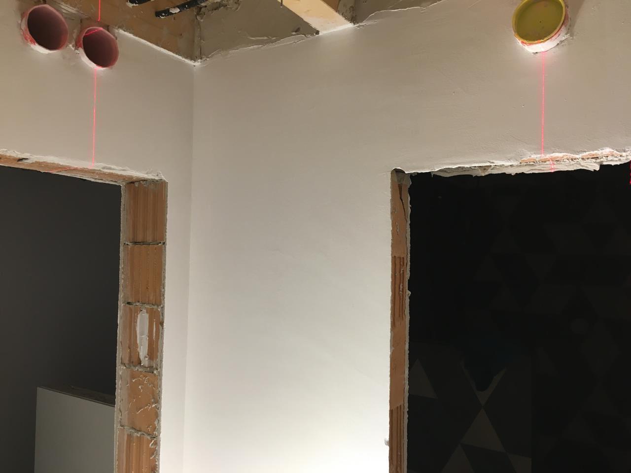

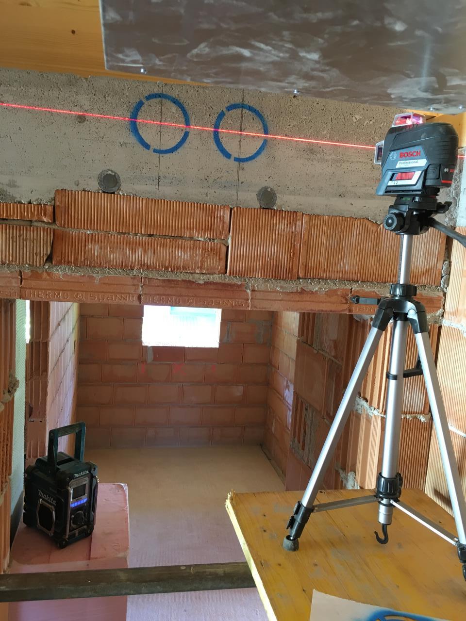

Das Ausrichten sowie die genaue Positionierung habe ich durch einen Linienlaser vorgenommen. In den Aluprofilen konnte ich hin und her rutschen und dann festziehen, das war praktisch!

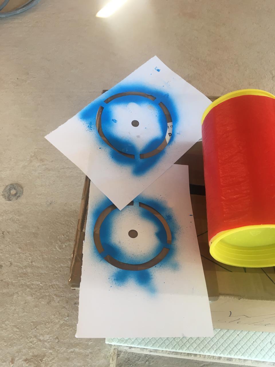

Mit einer Schablone, die meine Frau angefertigt hat, konnte ich alle Durchbrüche wunderbar markieren.

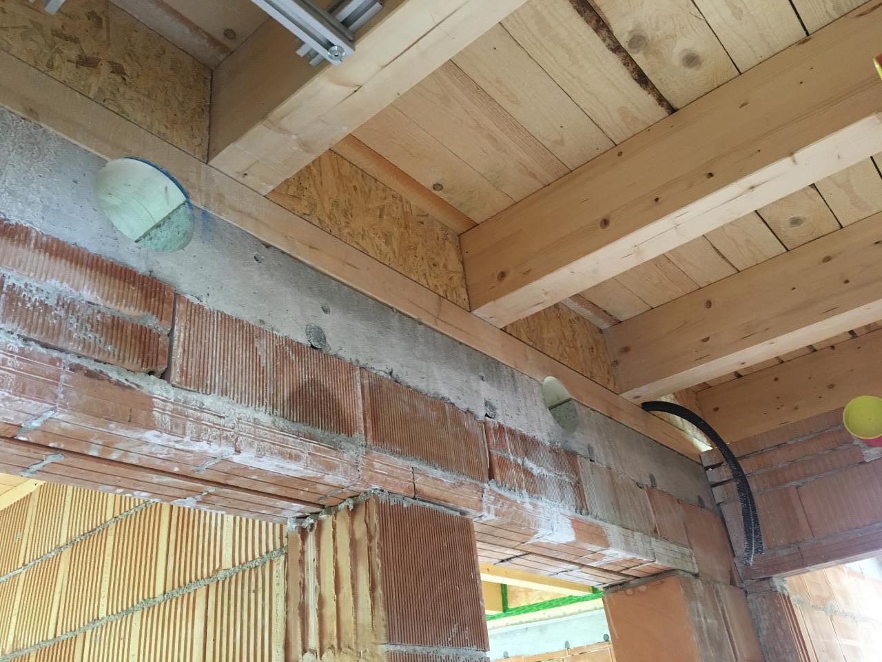

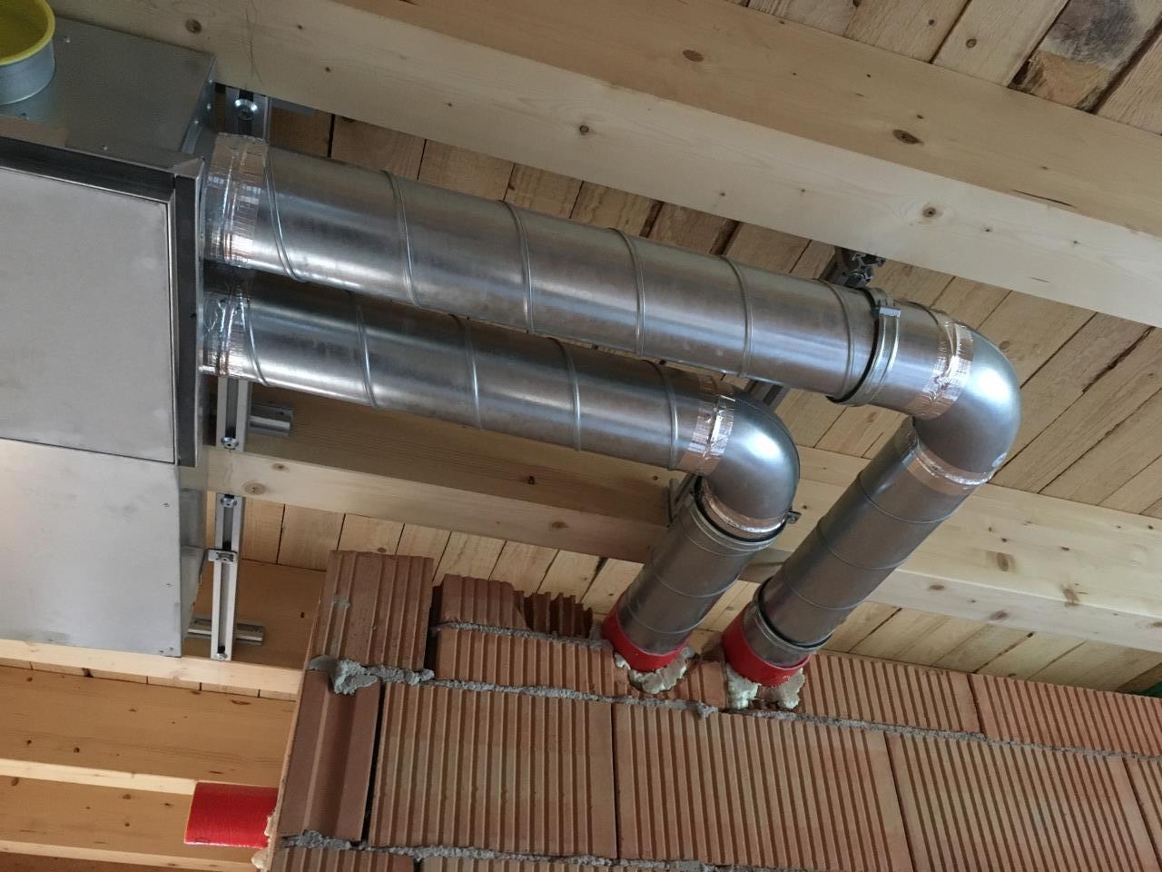

Die ersten Rohre gehen hier bereits durch die Wand in den Technikschacht. Leider wurde die Maßänderung vom Technikschacht am Übergang vom EG zu OG übersehen und so habe ich einfach vom OG hinab gearbeitet. Leitwolf hat mich beratend unterstützt und noch Teile zugesendet, damit der Fehler in der Planung problemlos ausgebügelt werden konnte.
Hierzu kommen noch mehr Bilder wenns in EG weiter geht.
2020/20200727651553.jpg
2020/20200727521356.jpg
2020/20200727958198.jpg

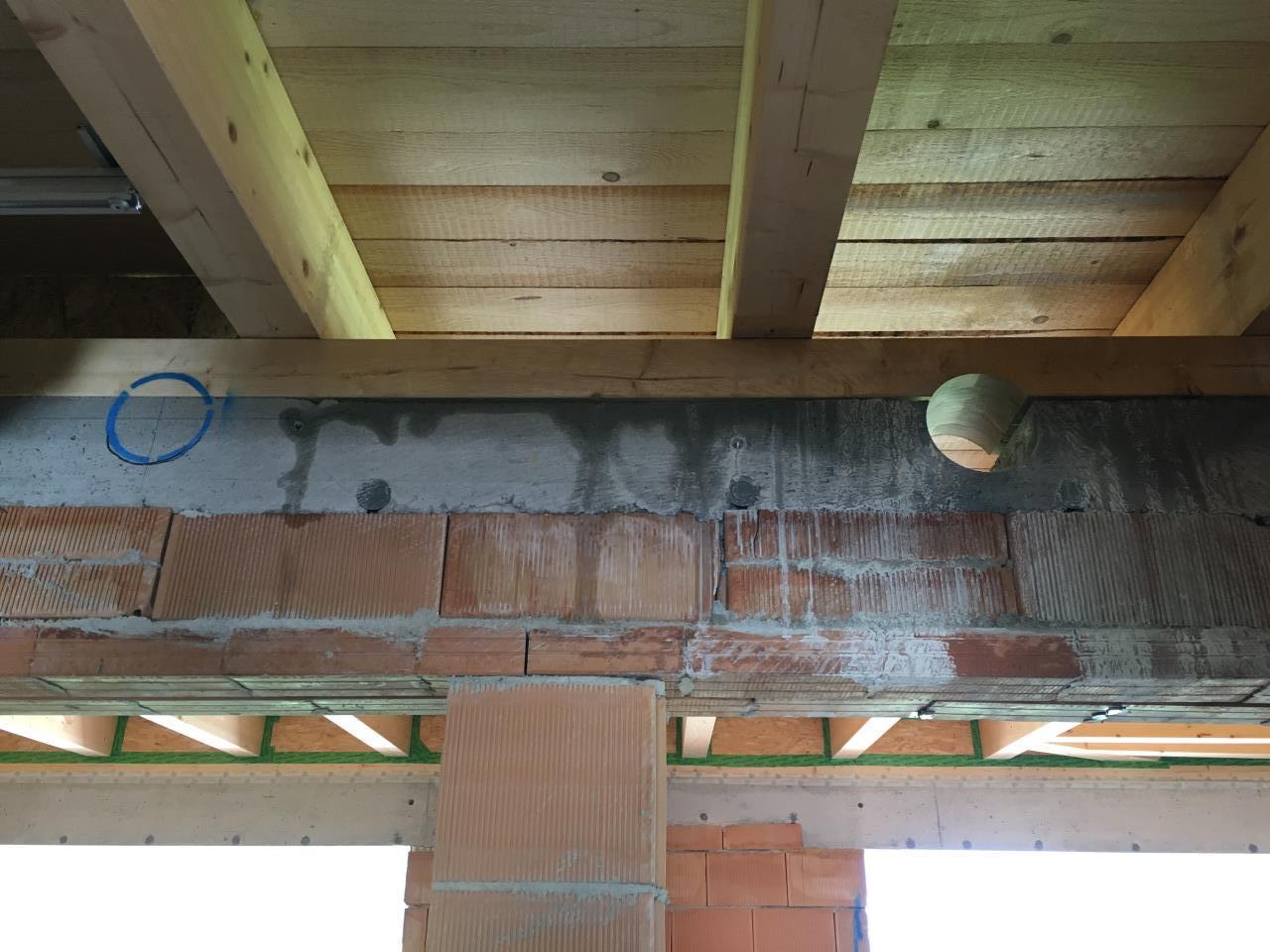

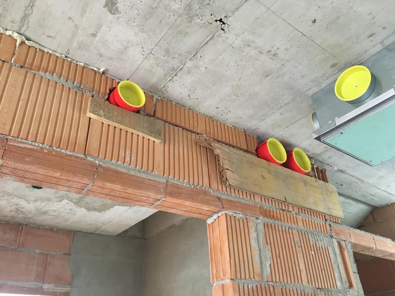

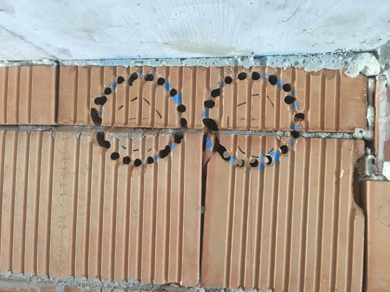

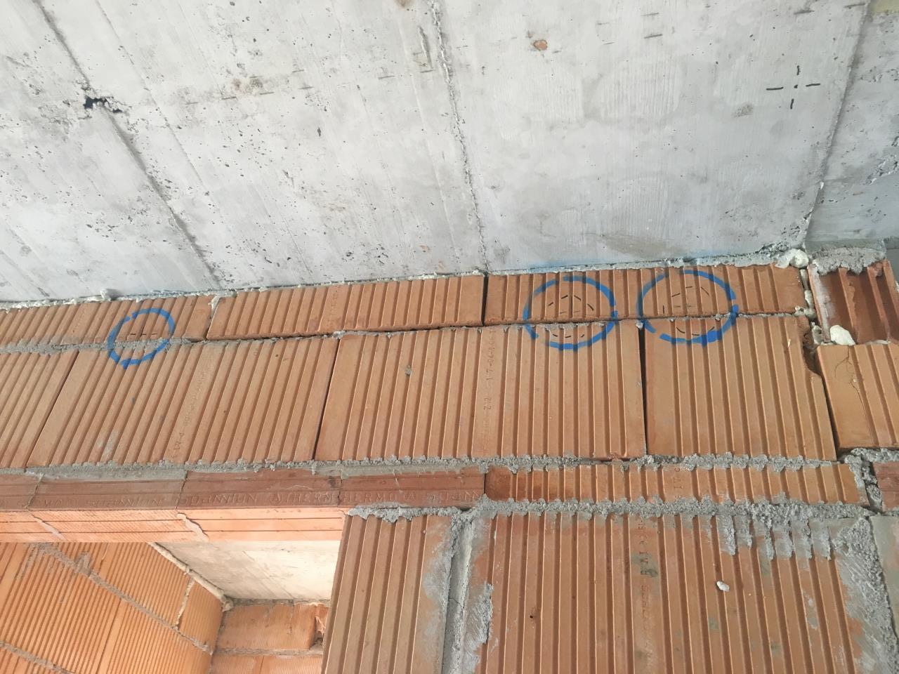

Das erste Loch im Betonkranz habe ich manuell gebohrt, bzw im Kreis angeordnete Löcher gebohrt und dann ausgestemmt. Da mich das sehr viel Zeit kostete, habe ich mir eine Kernbohrmaschine ausgeliehen und den rest professionell gebohrt. Die Löcher gingen teilweise durchs Holz und spätestens da hätte ich mit der Stemmmaschine eh ein Problem bekommen!
2020/20200727790841.jpg
2020/20200727462346.jpg
Anschließend habe ich in alle Bohrungen im OG die Rohrstücke mit Dämmschale und Putzdeckeln montiert. Die Verrohrung vom Verteiler zu den Räumen habe ich nach dem Innenputz vorgenommen.

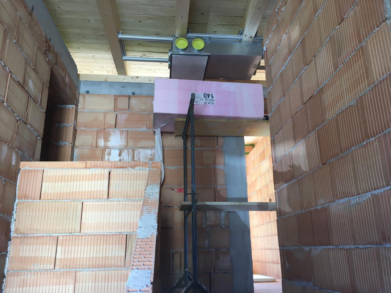

Als Nächstes habe ich mir das Erdgeschoss vorgenommen.

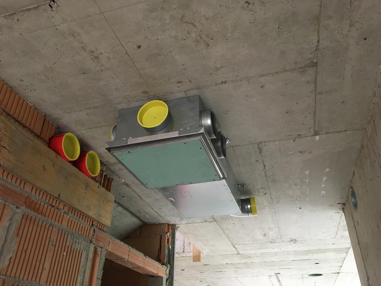

Wieder markiert und ausgestemmt, ebenso den Verteiler mit Dämmung aufgebockt bis er hoch genug lag um ihn anzuschrauben.

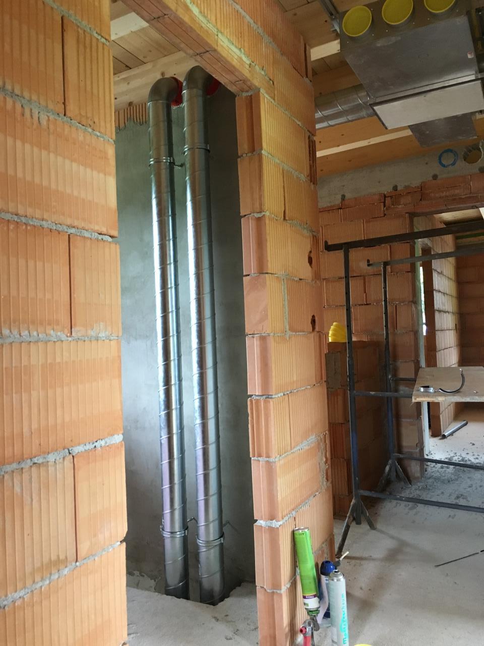

Um die Rohrstücke beim Einbau auszurichten, habe ich auf beiden Seiten Holzbretter an die Wandgenagelt. Dann die Rohre mit der Wasserwaage und dem Laser ausgerichtet und Mörtel eingefüllt. Wo ich nicht mit der Kelle arbeiten konnte, habe ich PU Schaum zum fixieren verwendet.
2020/20200727486104.jpg

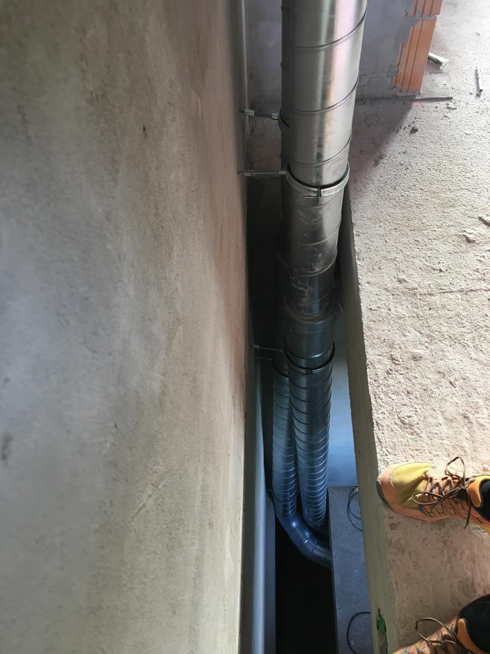

Im Technikschacht sieht man hier die relativ einfache Lösung vom Problem der verschiedenen Größen des Schachtes. Das Rohr, das am rechten Stutzen anschließt, hätte direkt daran hochlaufen sollen. Nun läuft das Rohr eben links davon und wurde mit Bögen angeschlossen.
Damit ich im Keller aber wieder an der halbwegs gleichen Position raus komme, musste ich etwas unschön tricksen. Das Rohr geht nach unten einfach schräg weiter. Sieht wilder aus als es ist! Es ist alles dicht verklebt und darunter genietet, mit Schellen befestigt und wird nie wieder gesehen emoji
2020/20200727120616.jpg
2020/20200727190655.jpg Hier noch die Ansicht von oben. Man erkennt gut wie es ausgedreht ist.

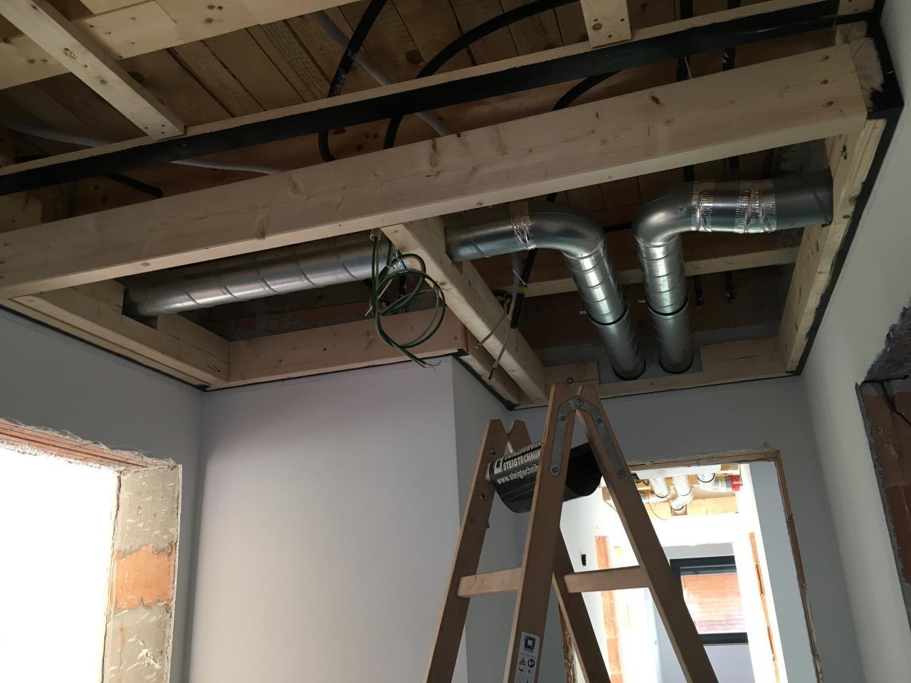

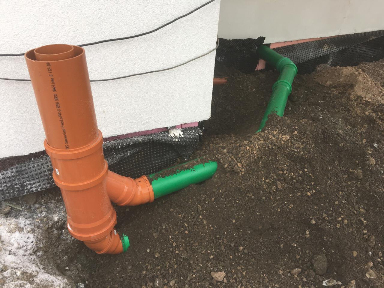

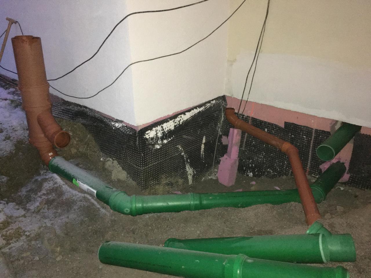

Während die Innenputzarbeiten ausgeführt wurden, habe ich mich im Aussenbereich um die Verrohrung gekümmert. Ich habe mich für KG Rohr 2000 (PP Rohre) entschieden, da diese angeblich weniger giftig sind und gleich viel gekostet haben. Ob was dran ist, weiß ich nicht.
Ich komme rechts am Bild vom Keller raus und muss unter dem Carport nach links, wo kein Dach darüber ist.
Alles wurde ausgerichtet und dann vom Bagger zugeschüttet.
2020/20200727680522.jpg
2020/20200727663267.jpg
Nun geht es nach dem Innenputz wieder drinnen weiter.
Die Achsen wurde mit dem Laser markiert und dann mit den Rohrstücken verbunden.
2020/20200727500969.jpg
2020/20200727153607.jpg
2020/20200727192894.jpg
2020/20200727757201.jpg
2020/20200727269545.jpg

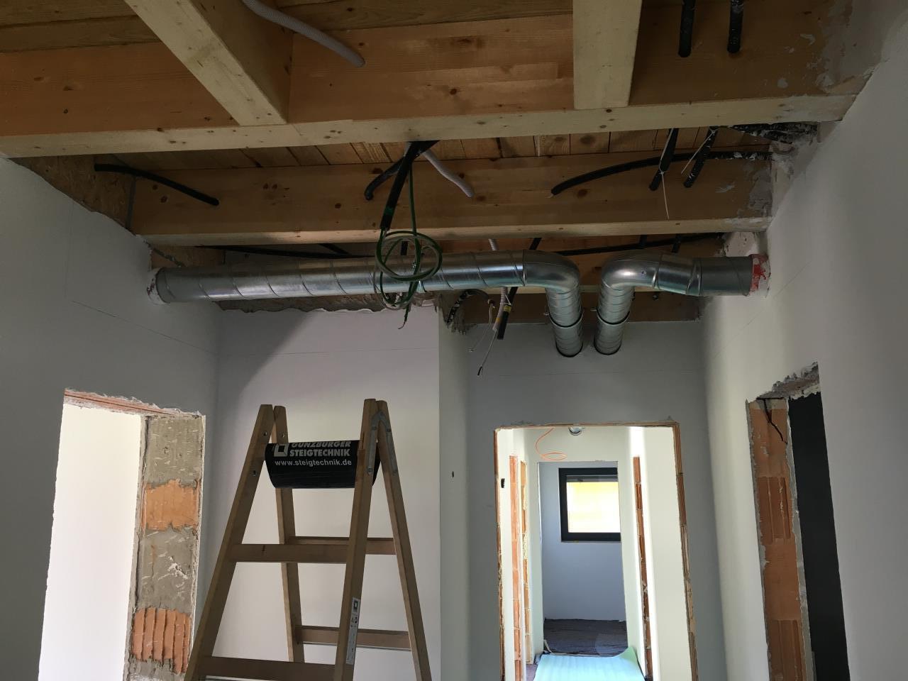

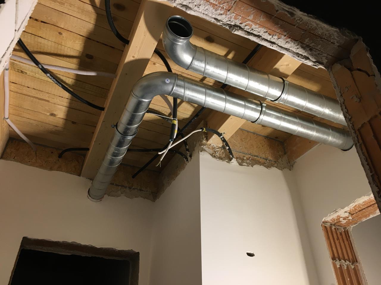

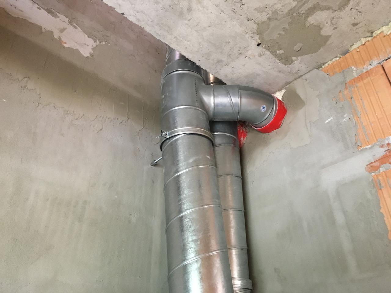

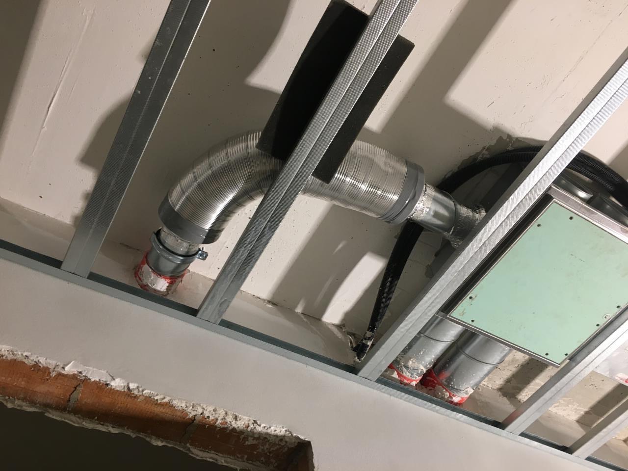

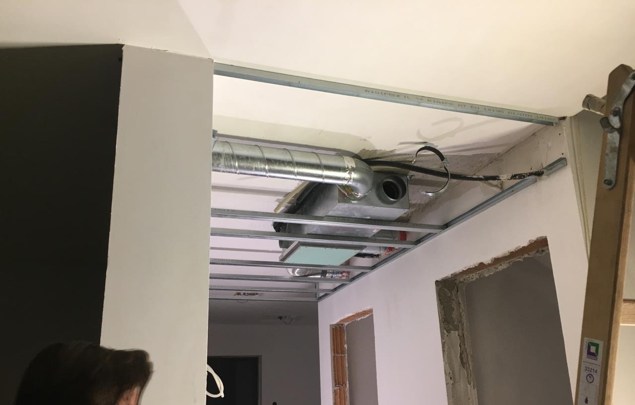

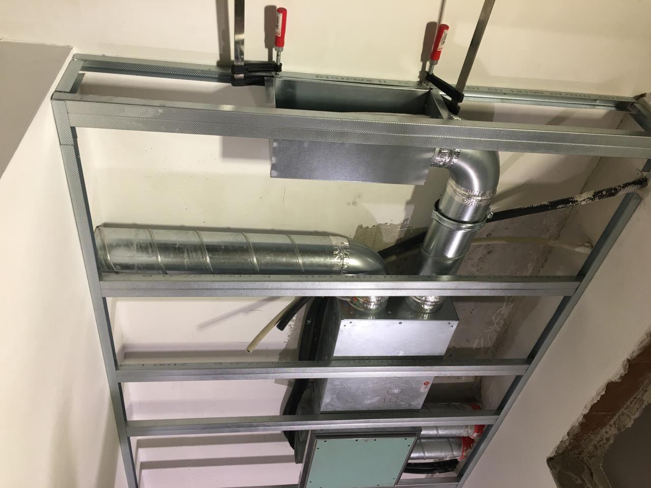

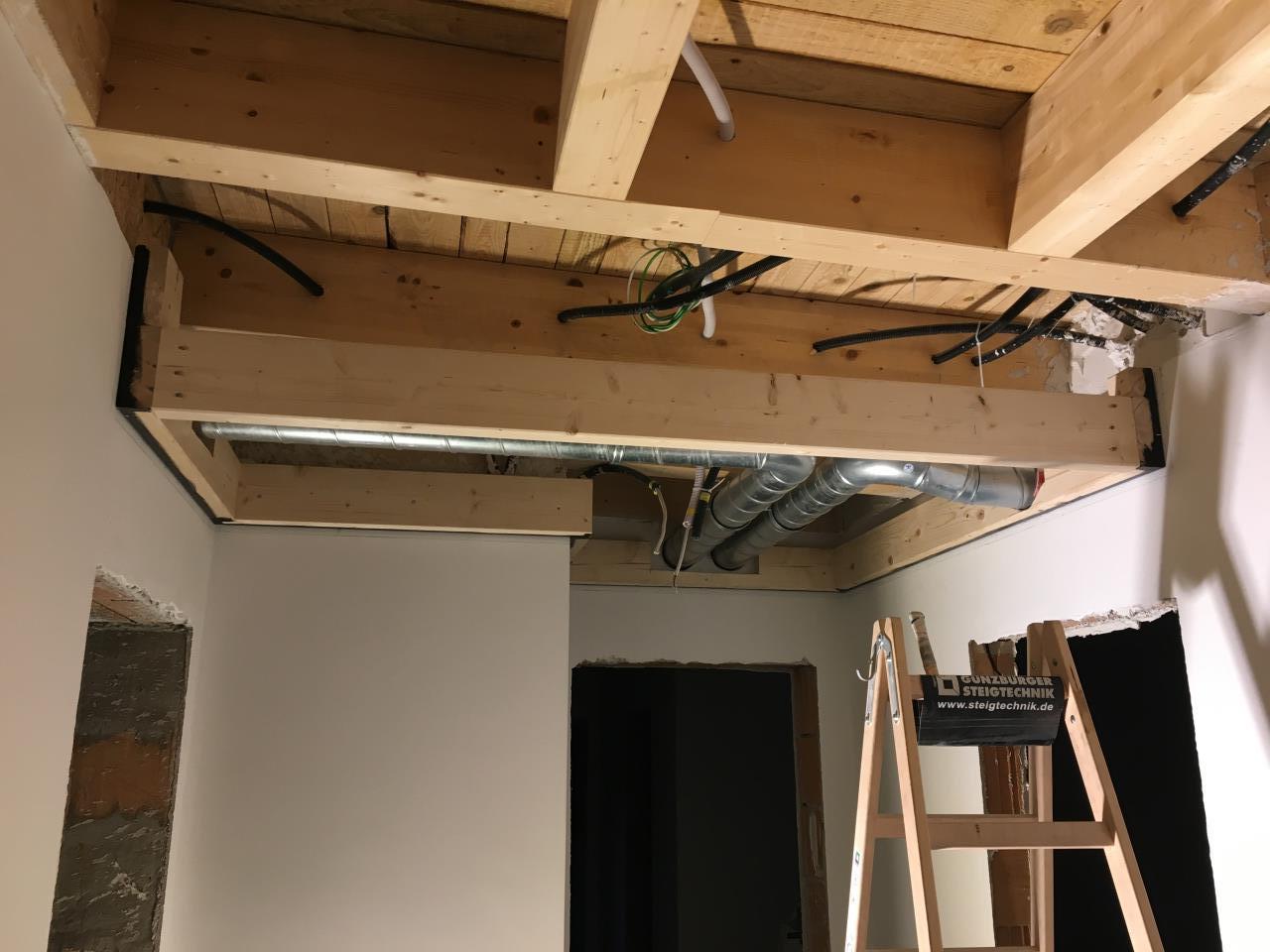

Durch die Dachneigung musste ich die Rohre in die niedrigeren Räume etwas mit 15° Bögen ausgleichen. Hier ist das das rechts kurze Rohr. Das linke Rohr geht zum Raum mit der höheren Decke, die leichte Neigung war aber durch die Länge problemlos ohne Bögen einzubauen.
2020/20200727437901.jpg

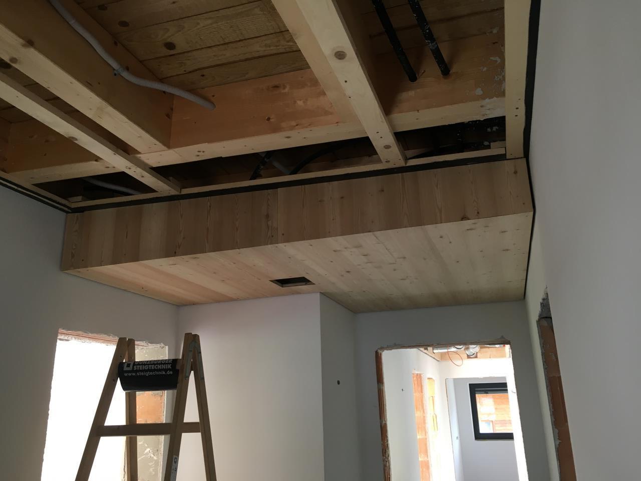

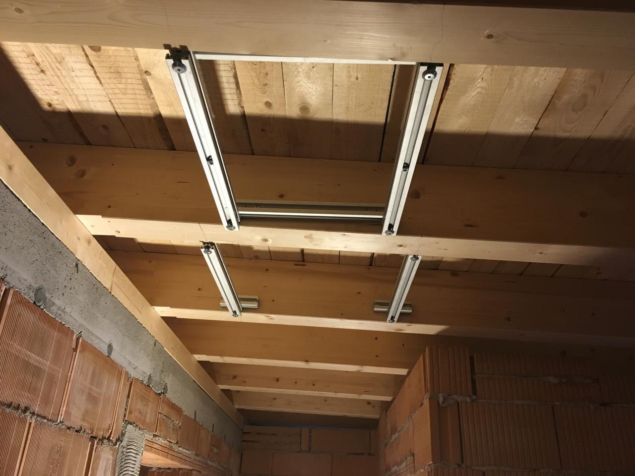

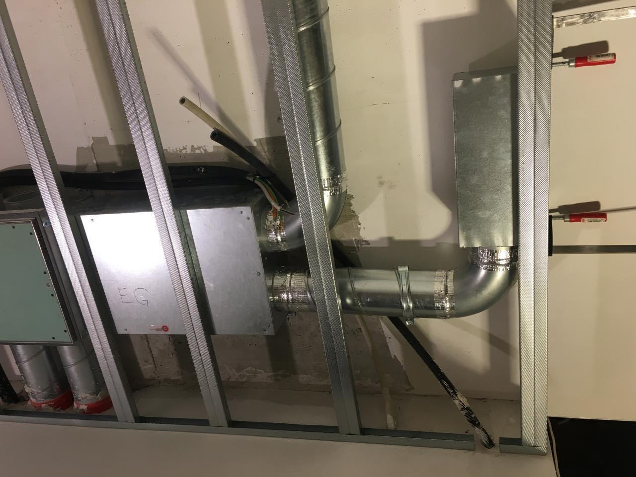

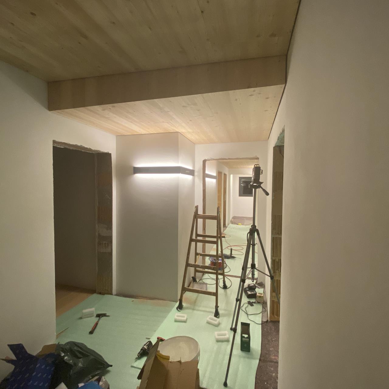

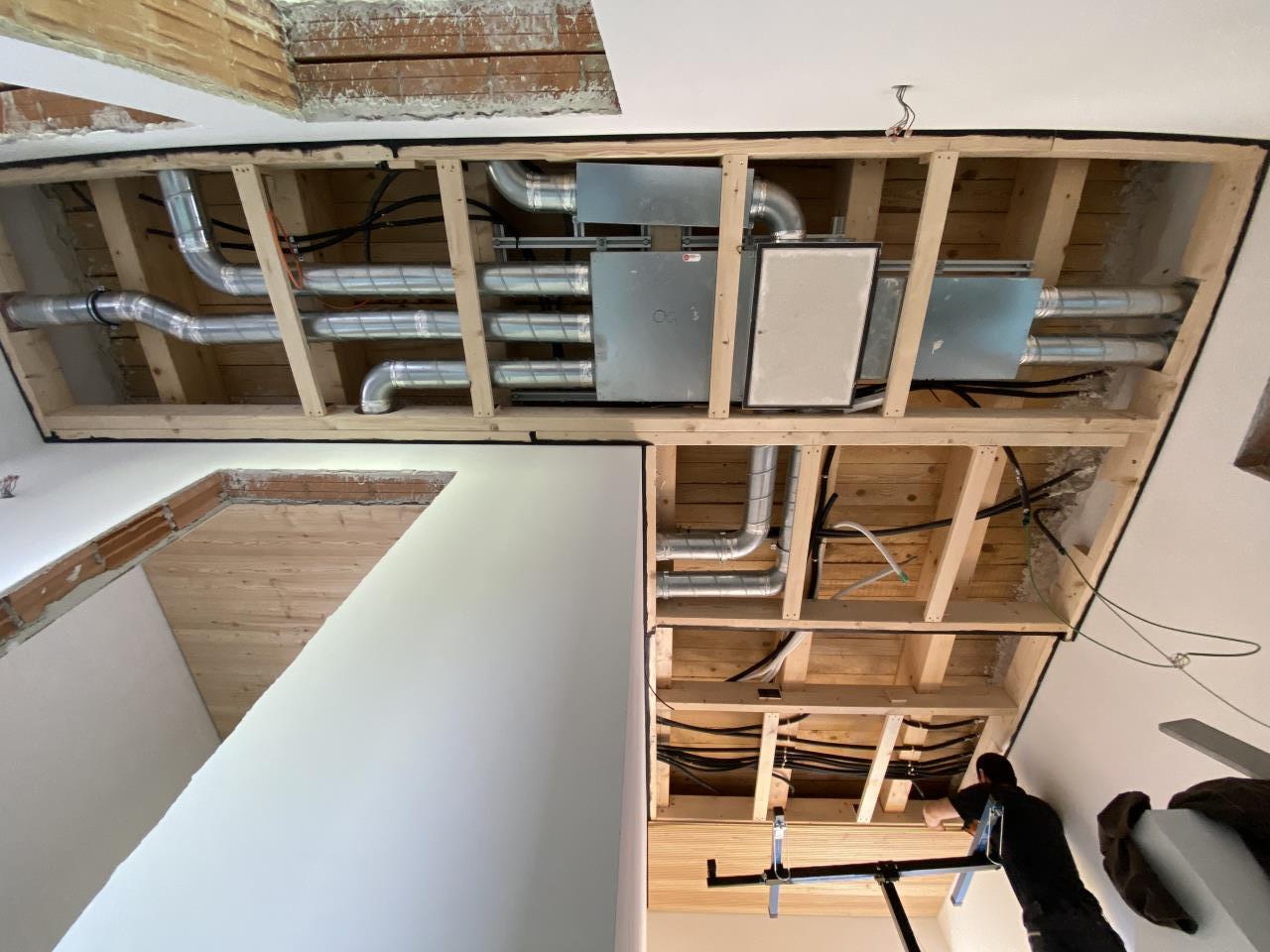

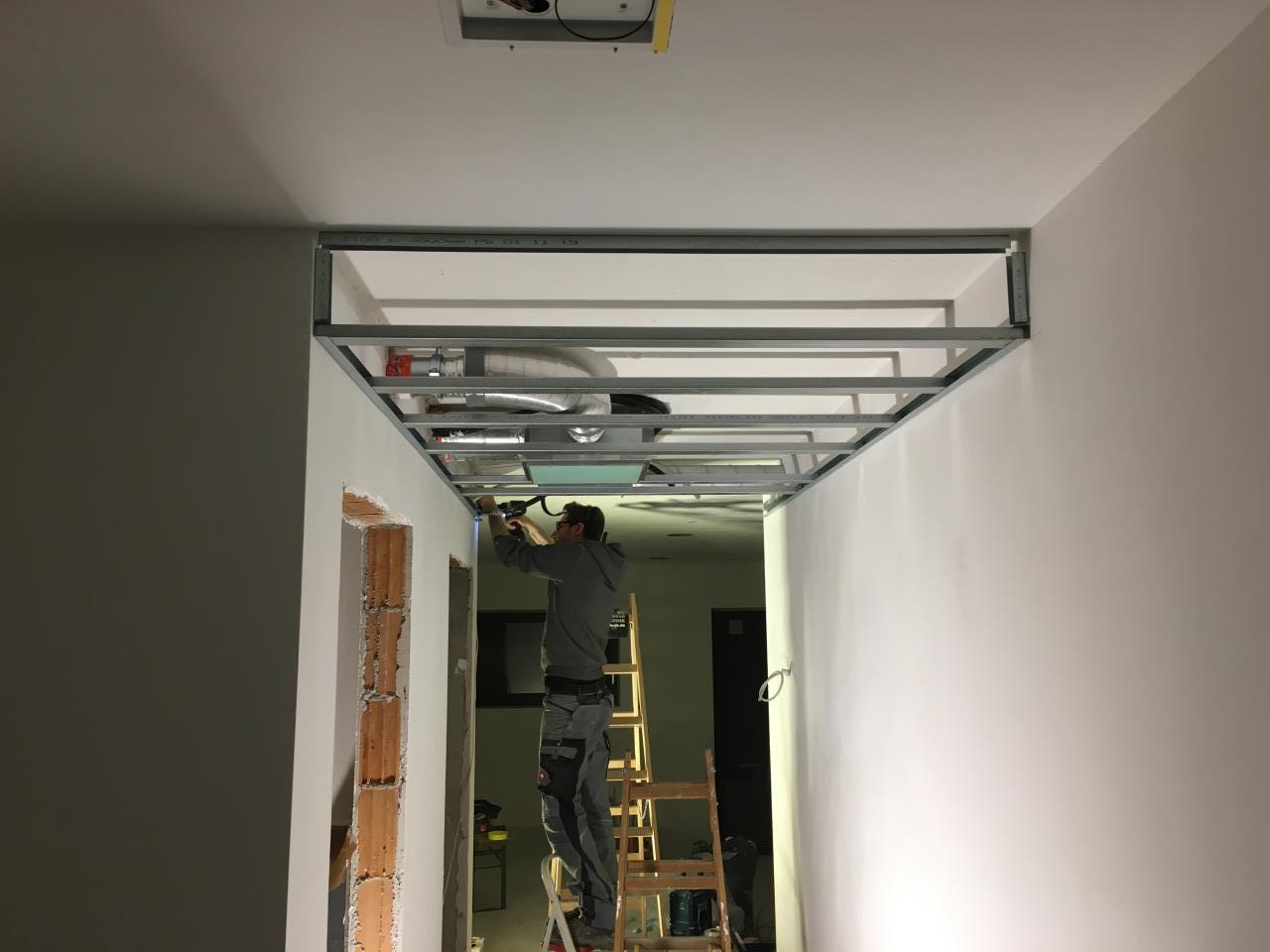

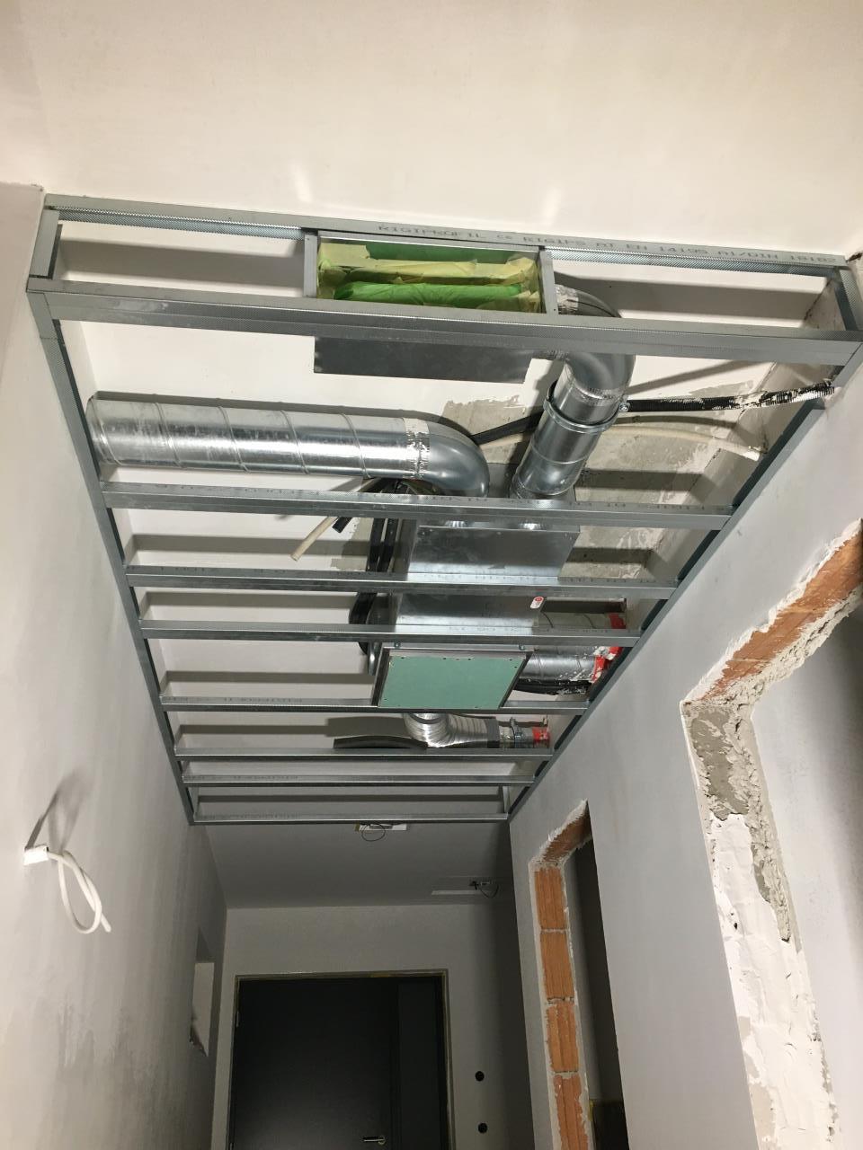

Nach der Verrohrung habe ich angefangen, die Unterkonstuktion für die abgehängte Decke zu bauen. Hier kam 6x16 KVH zum Einsatz, damit nichts durchhängt über die 2,1m Spannweiter.
2020/20200727522824.jpg

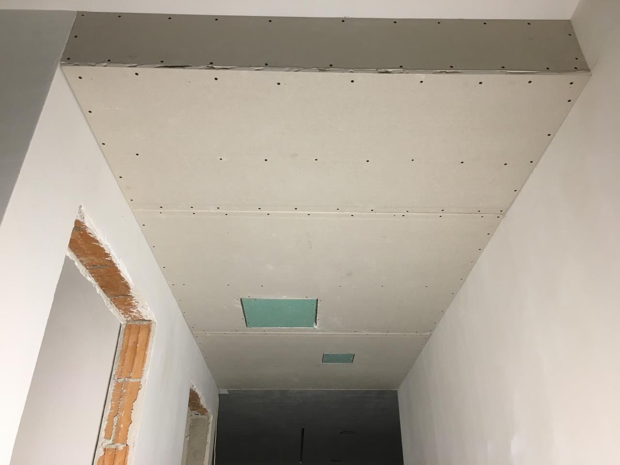

Die Decke wird mit 3-Schicht-Platten verkleidet in den Maßen 2,5x1m. Die Konstruktion wurde deshalb auf diese Maße ausgerichtet.
2020/20200727394706.jpg
2020/20200727450487.jpg
2020/20200727131826.jpg

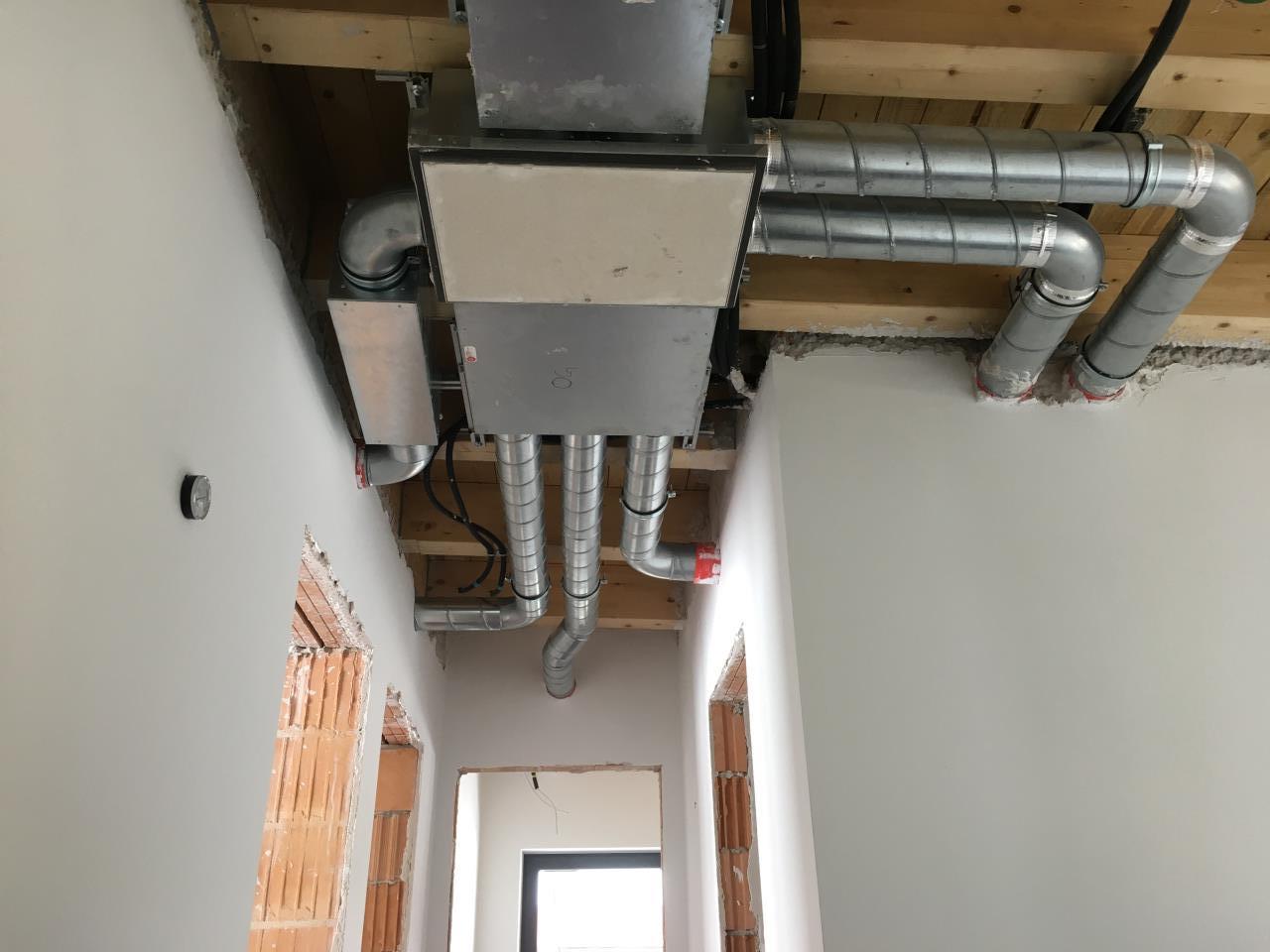

Die gesamte Verteilung vom Treppenhaus ist hier noch einmal schön zu sehen. Einen Patzer gibt es: Der Schalldämper ist etwas schief, hat sich so ergeben und blieb so.

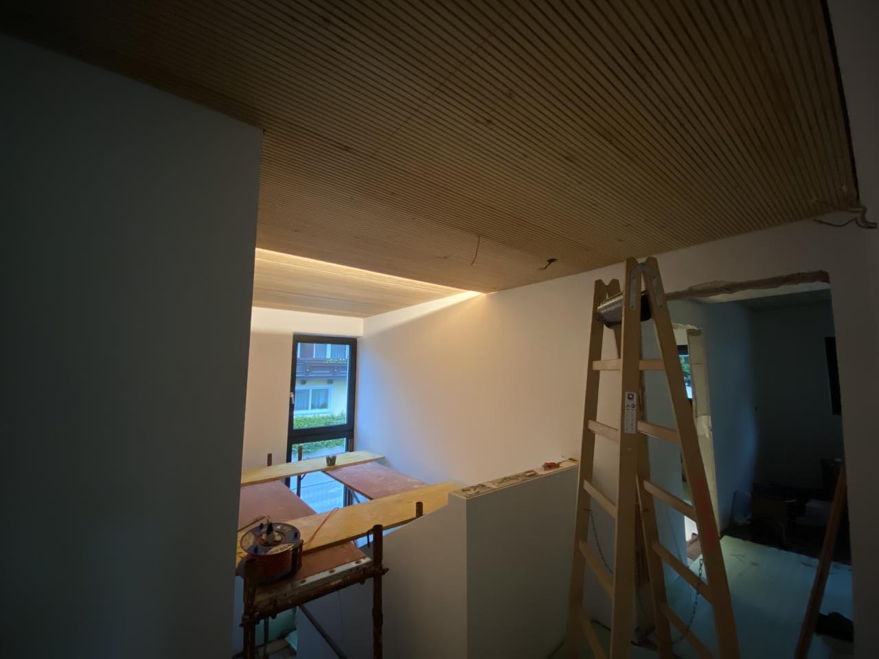

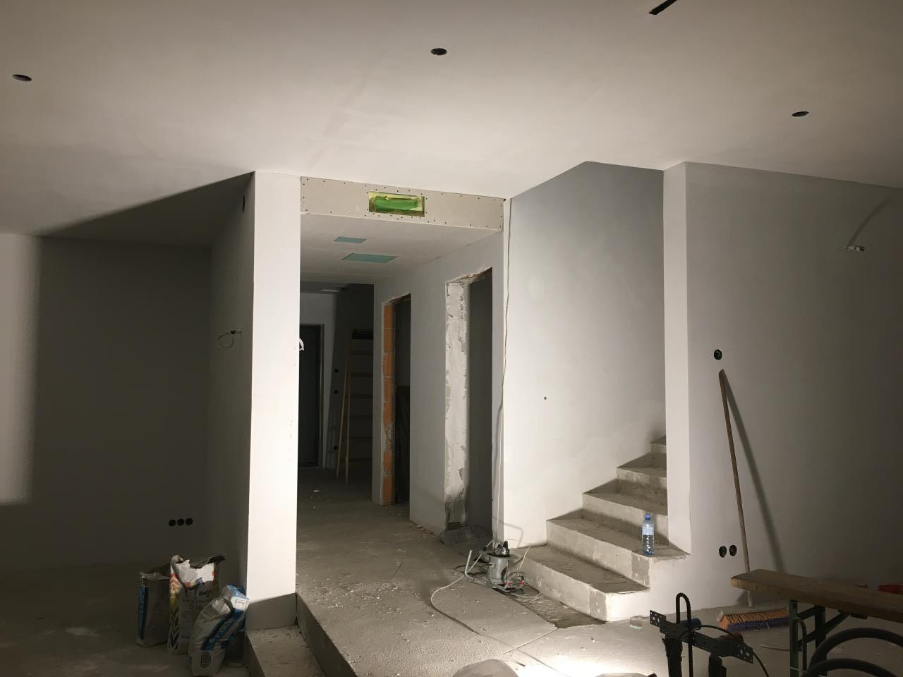

Im Treppenhaus habe ich die Platten fräsen lassen um eine Art Akkustikdecke zu bauen. Es ist nicht so wirkungsvoll wie eine echte Akkustikdecke, aber hat auch nur einen Bruchteil gekostet und sieht in Live echt gut aus!
2020/20200727128146.jpg
Im Erdgeschoss ging es natürlich nach dem Innenputz auch weiter! Zeitgleich haben wir die Rohre und die Unterkonstruktion für die Rigipsdecke zusammengebaut. Ein Kumpel kennt sich mit Rigips aus und konnte mich hier unterstützen. Der ist auch am Bild zu sehen.

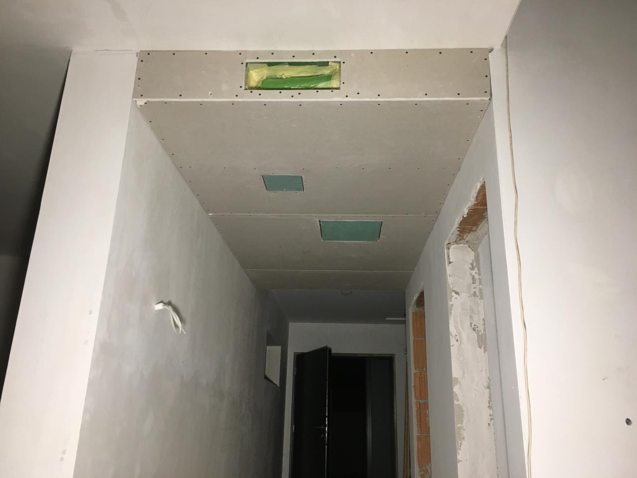

Ich habe gleich eine zweite Klappe eingebaut, damit ich dort Kabel verklemmen kann und eventuell den WLAN Router rein lege.
Wir haben nur einfach beplankt, da keine besondere Belastung aufkommen wird.

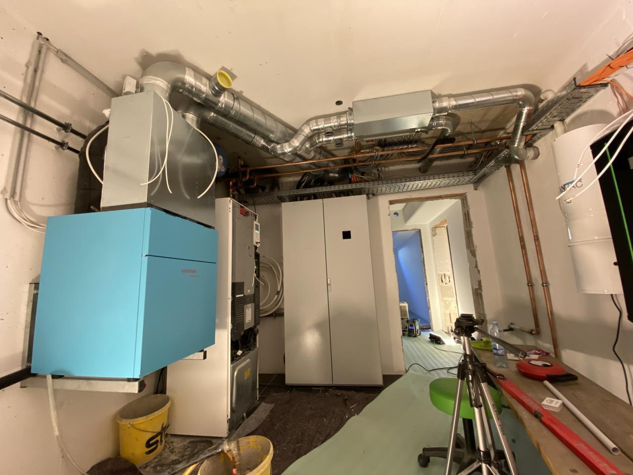

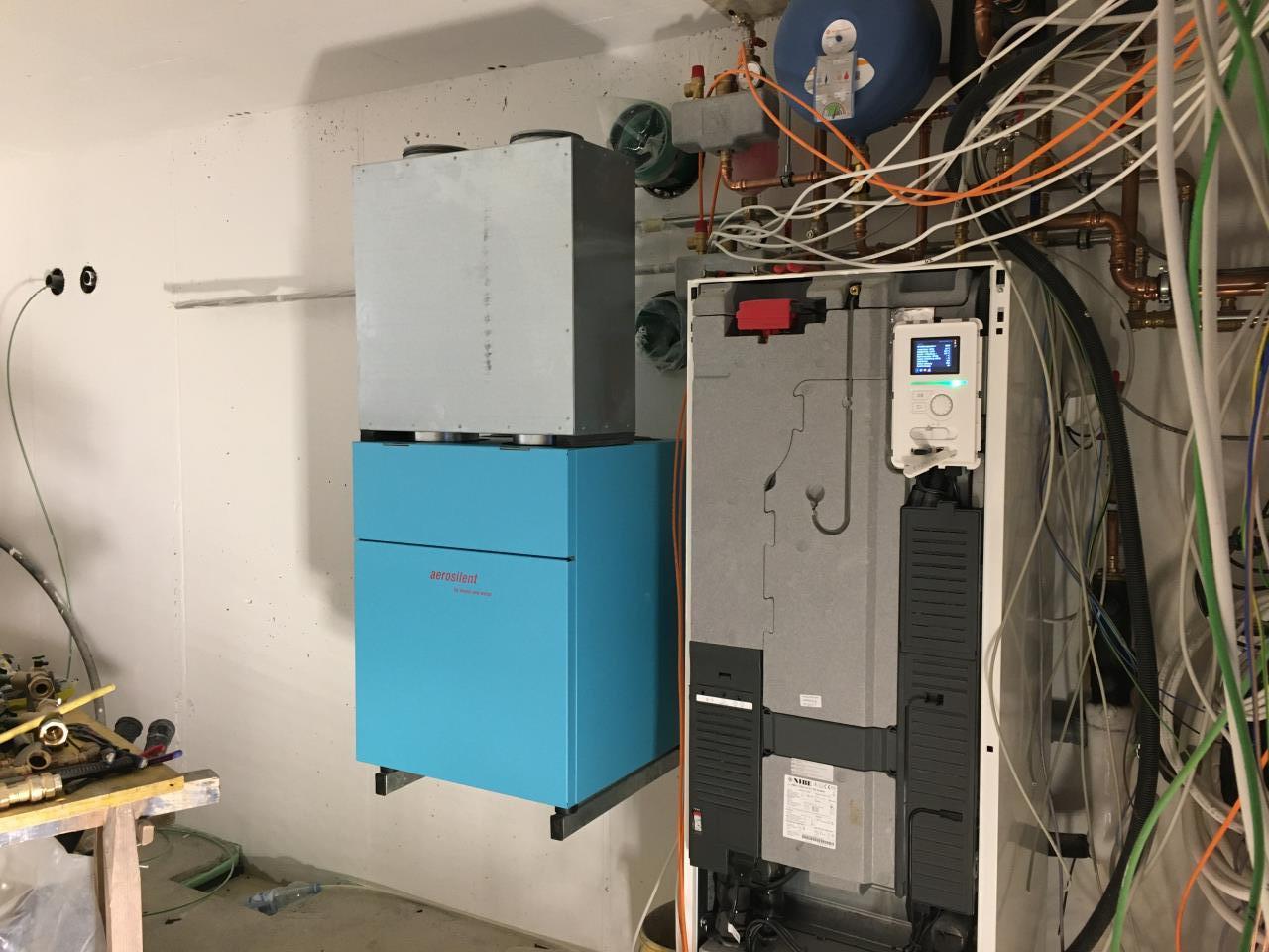

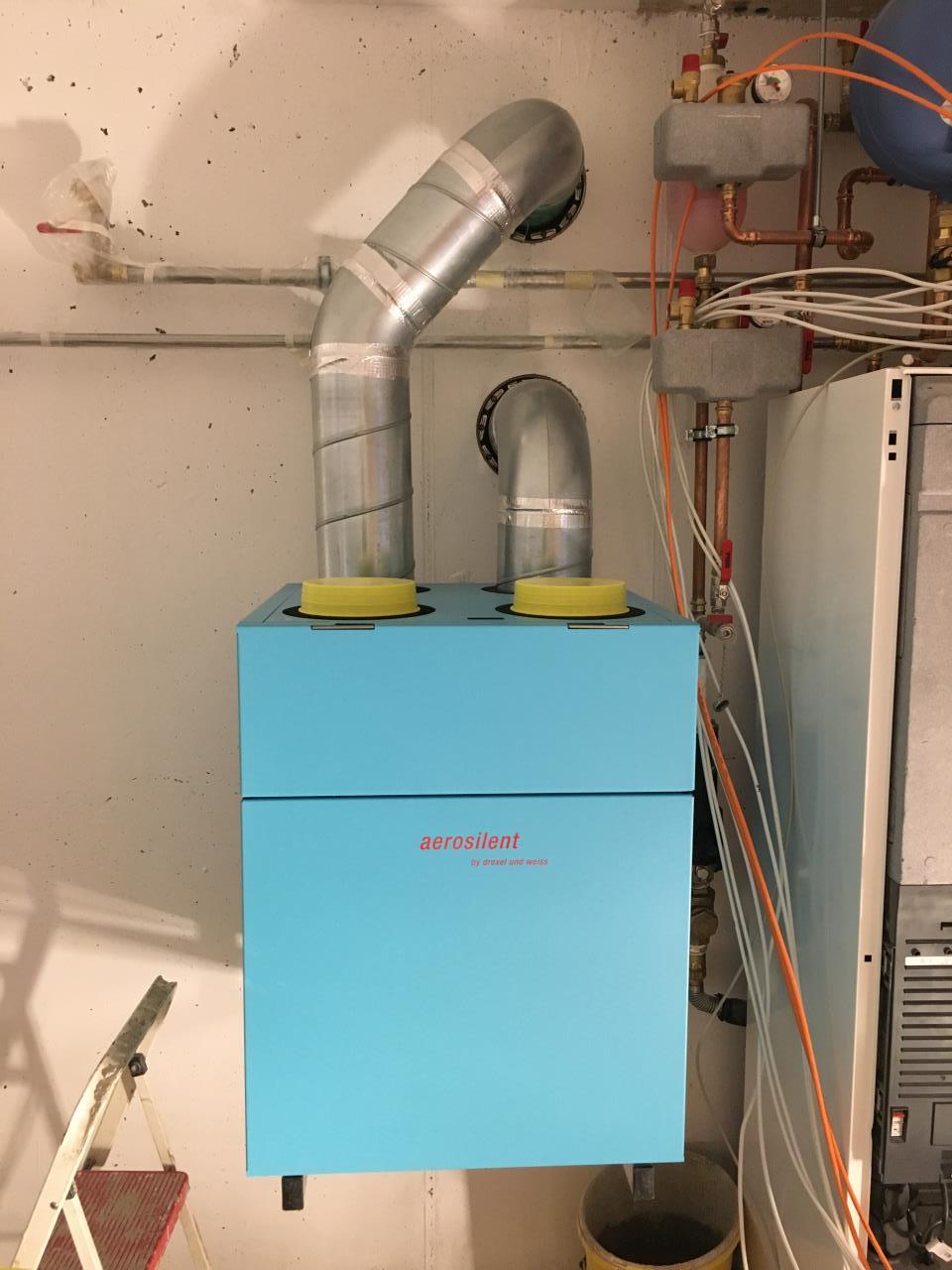

Im Keller habe ich die Wände weiß gestrichen und parallel immer ein bisschen an der Anlage bzw an der gesamten Haustechnik gearbeitet. Ich bin kein Profi und muss daher sagen:
Warnung, die folgenden Bilder könnten verstörend sein!  😀 Ach quatsch, ist alles halb so wild, wenn ich bedenke, was sich unsere bezahlten Kräfte auf der Baustelle alles geleistet haben.

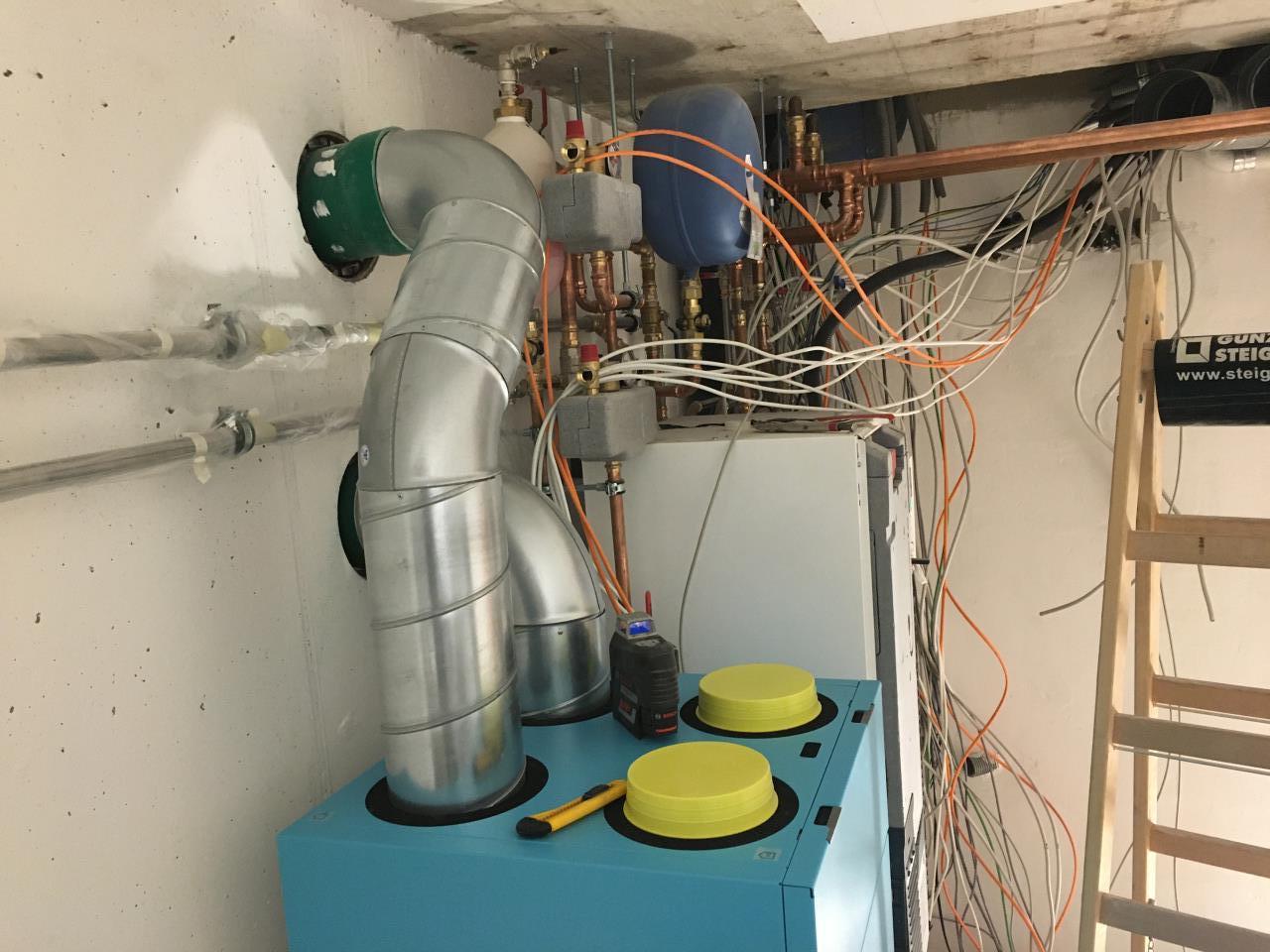

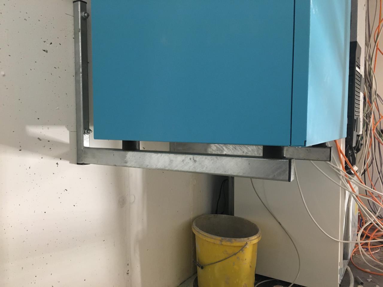

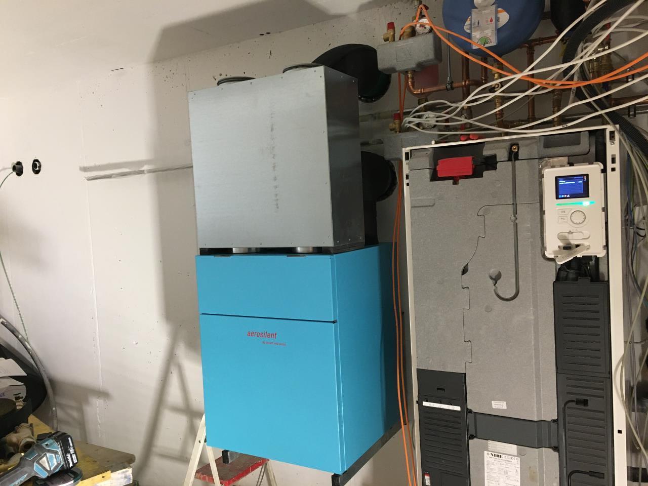

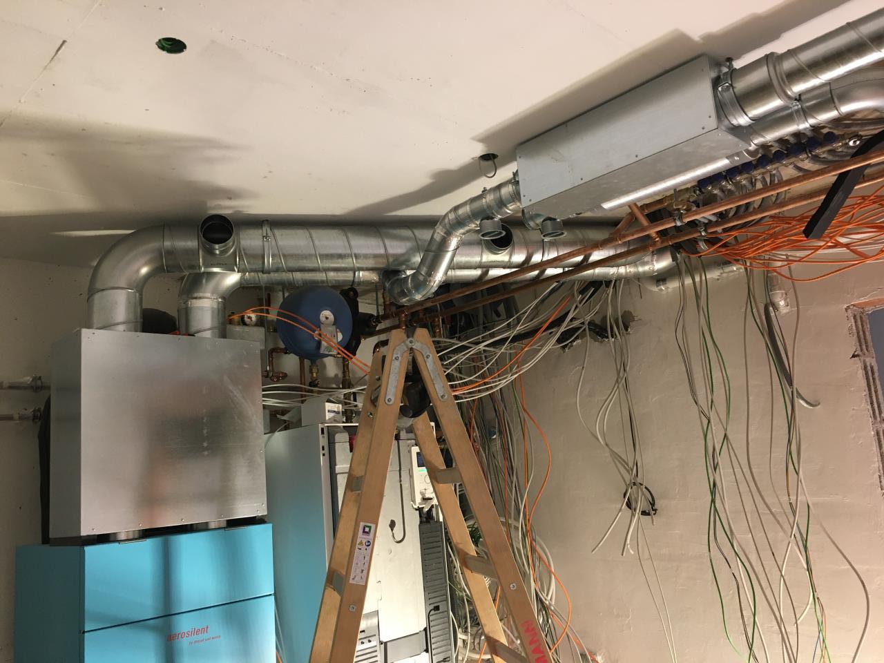

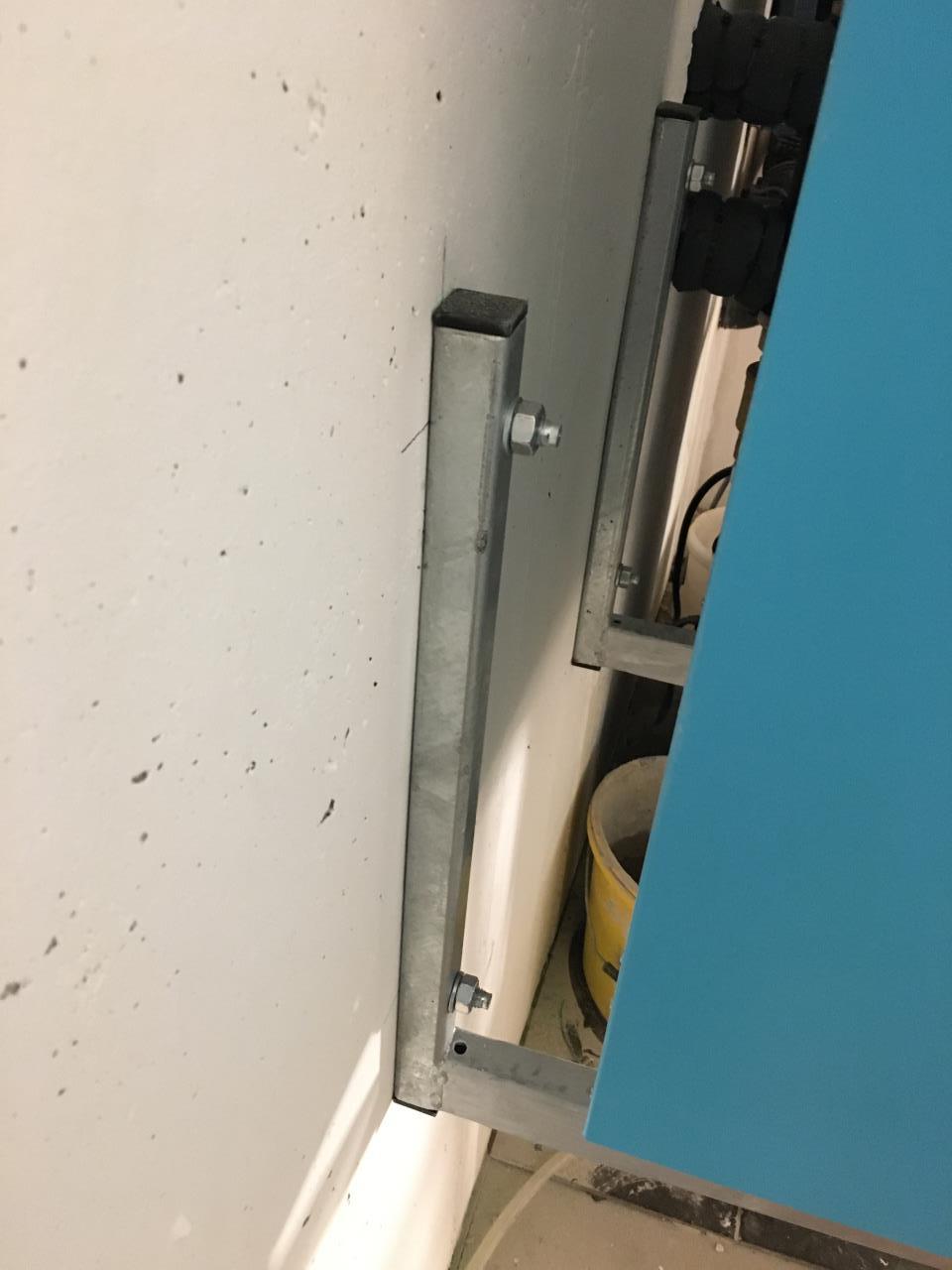

Montage der Konsole für das Drexel und Weiß Aerosilent Stratos Lüftungsgerät.
Ich habe den Halter ein wenig verlängern lassen beim Schlosser, da ich hinter dem Gerät noch mit dem Abflussrohr vorbei wollte.

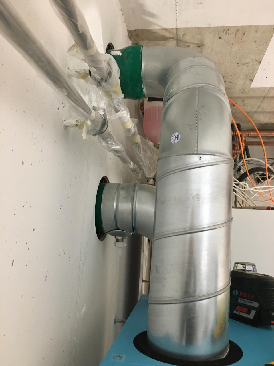

Wie die Wickelfalzrohre auf die KG Rohre angeschlosen gehören hat sich mir nicht ganz erschlossen. Am oberen Rohr, das ich vom Lüftungsturm rückwärts gebaut habe und deshalb eine Muffe im Keller war, habe ich die Muffe etwas zurück geschnitten und dann das Rohr eingesteckt. Am unteren Rohr habe ich das Formstück mit Entwässerung auf das Rohr geklopft. Später wurde alles mit einem Acrylatklebeband verklebt.
2020/20200727613678.jpg

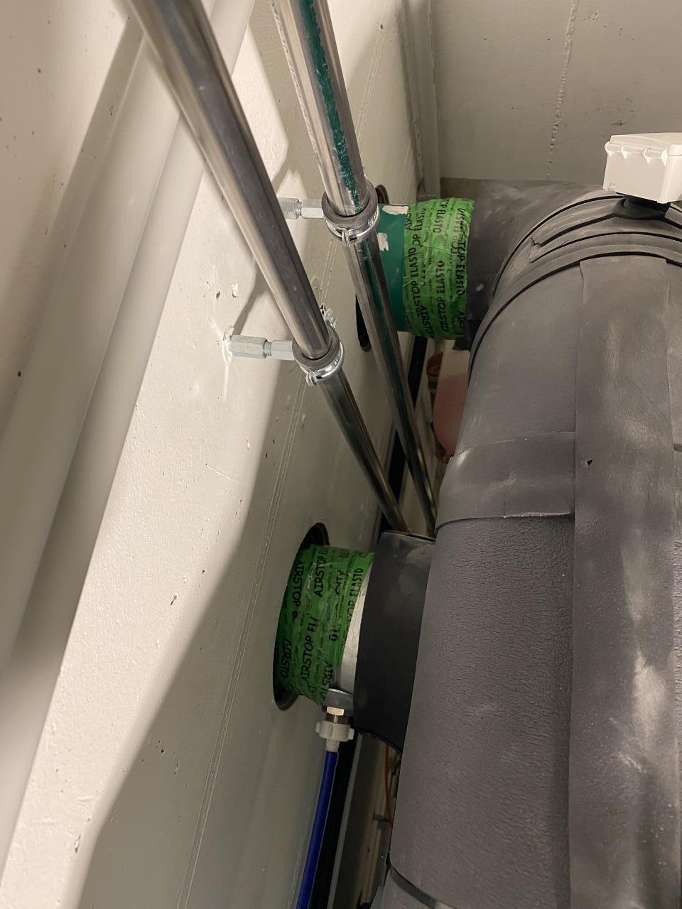

Die Rohre für die Zu- und Abluft von und ins Gebäude wurde mit der mitgelieferten Dämmung von Leitwolf verkleidet. Hat gut funktioniert! Leider war ich so übereifrig, dass ich erst den Sensor für die Temperatur vergessen habe. Das musste ich später nachholen.
2020/20200727744761.jpg

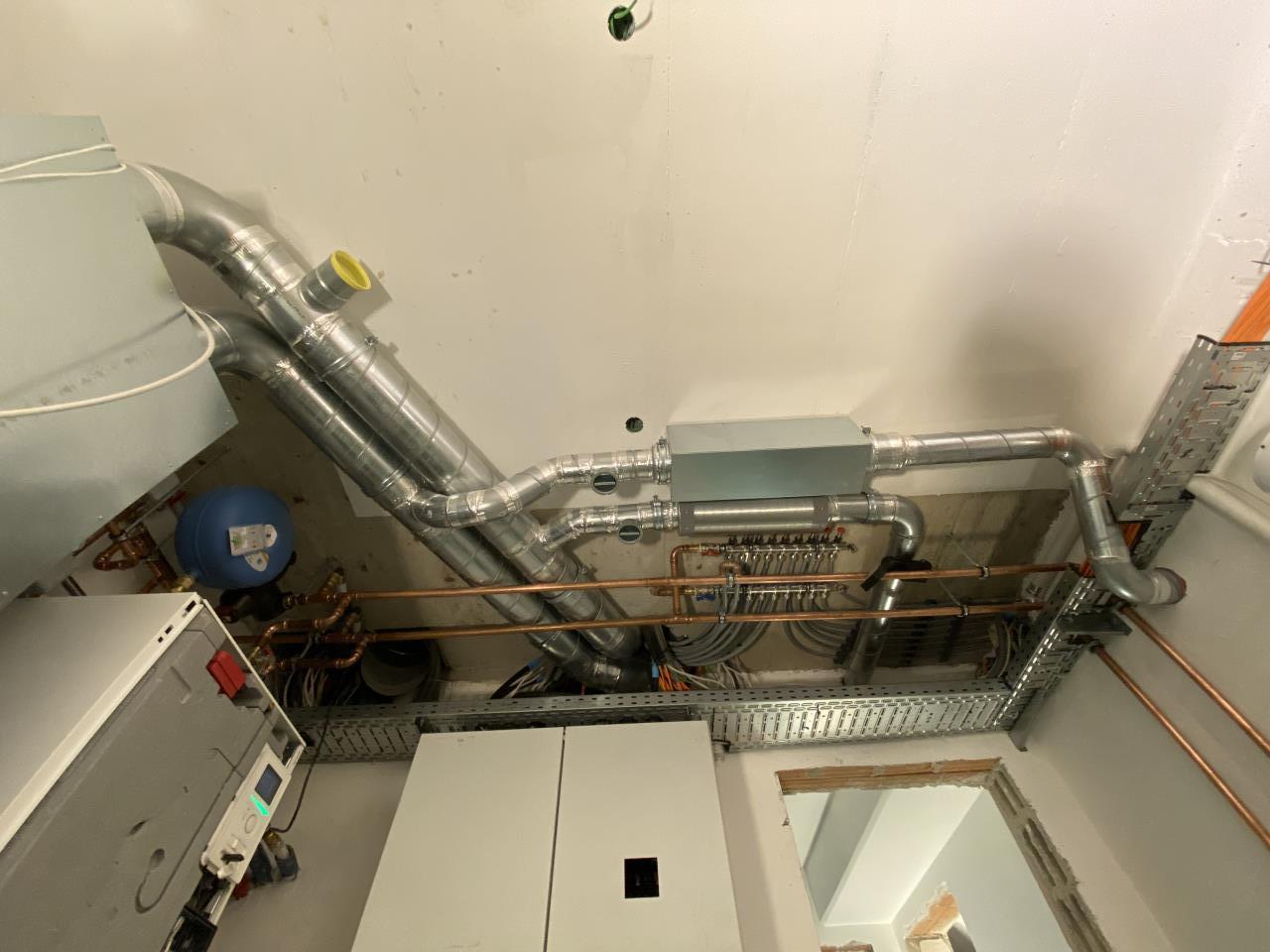

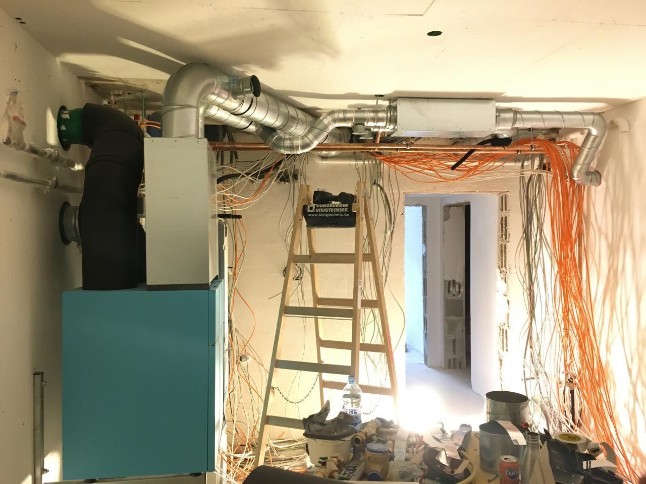

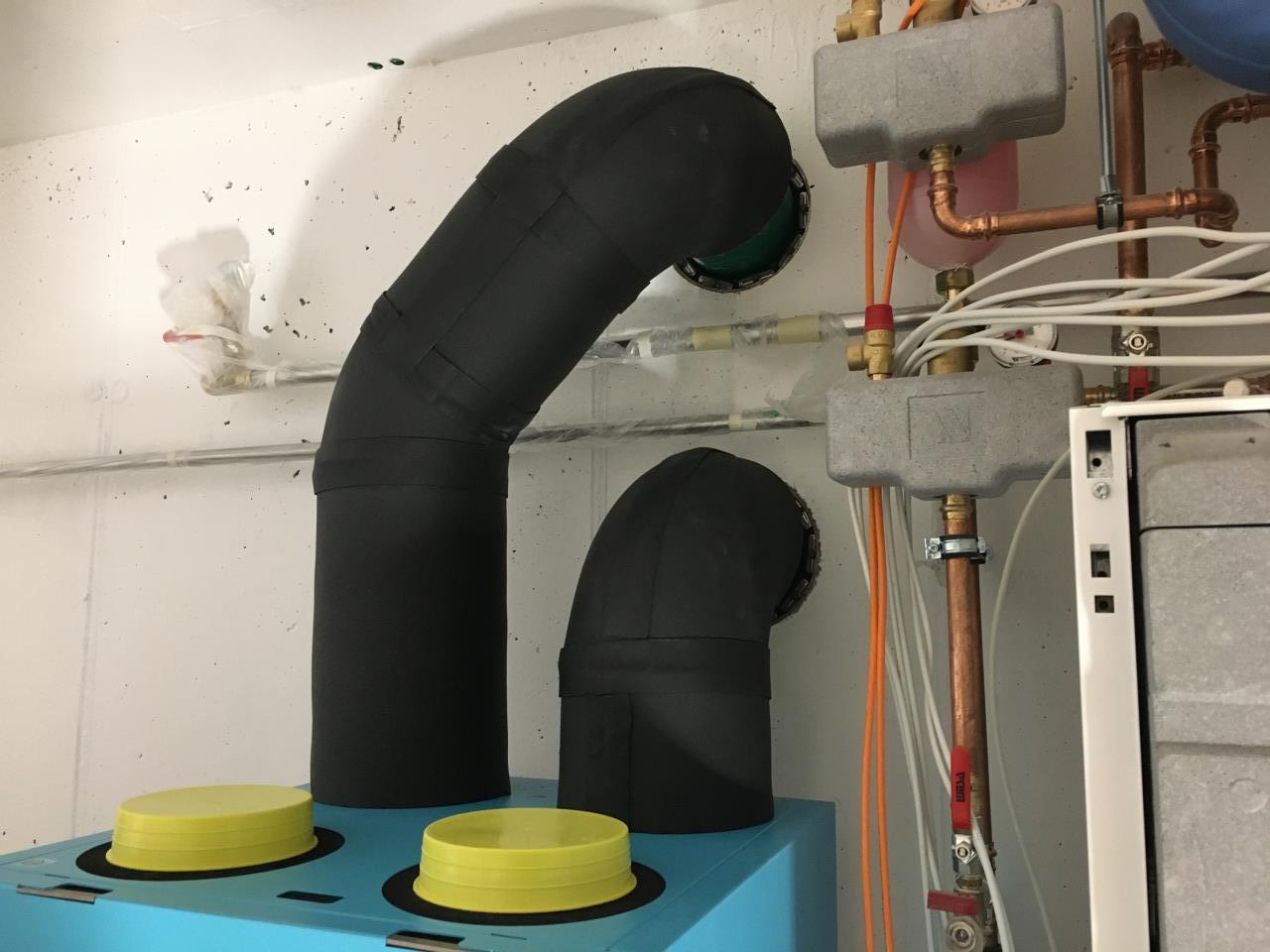

Anschließend habe ich den Schalldämpfer montiert und von dort weg die Rohre.
2020/20200727718735.jpg
2020/20200727308716.jpg
2020/20200727954636.jpg
2020/20200727480253.jpg
2020/20200727270374.jpg
2020/2020072725112.jpg

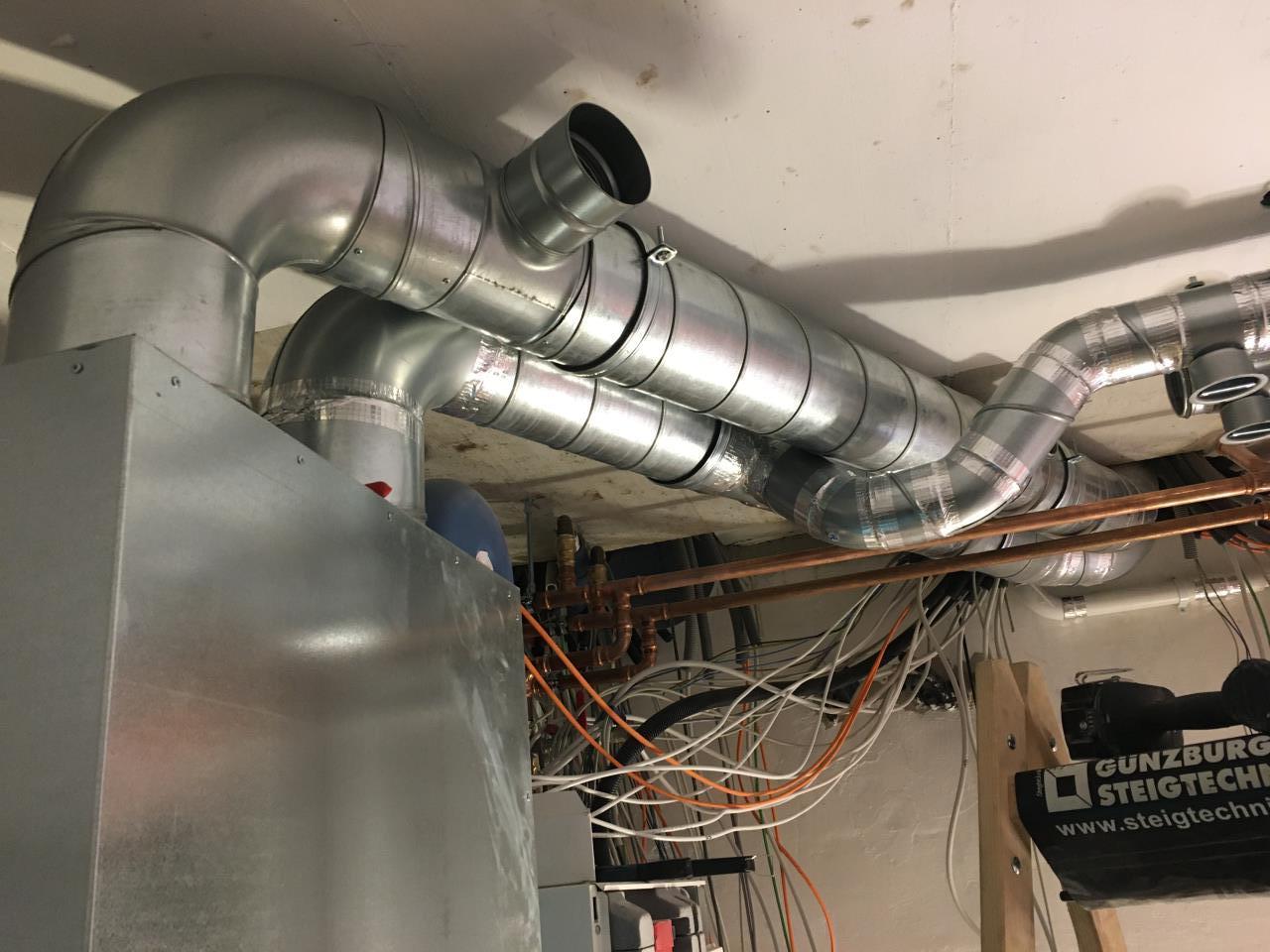

Die Verrohrung im Keller habe ich auf eigene Faust geändert.  Ich bin vom Schalldämpfer auf direkter Luftlinie zu den Steigleitungen gefahren und habe mir so einen 90° Bogen gespart und habe mehr Platz vom Technikschacht zu nutzen. Auch ganz rechts die Anbindung zum Kellerraum habe ich über die Diagonale geführt. Ich bin da recht flexibel, weniger Bögen sind ja besser, deshalb wollte ich nicht über 3 Ecken den Raum anfahren.

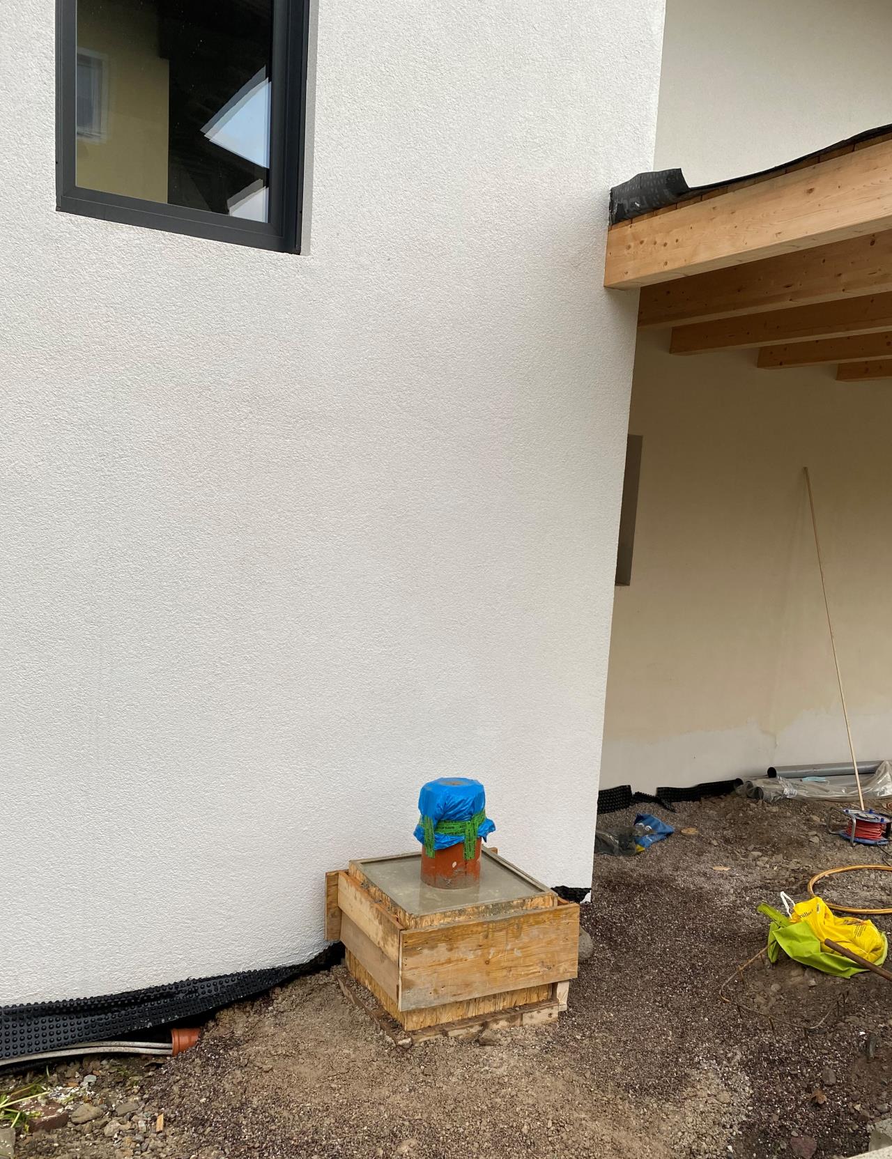

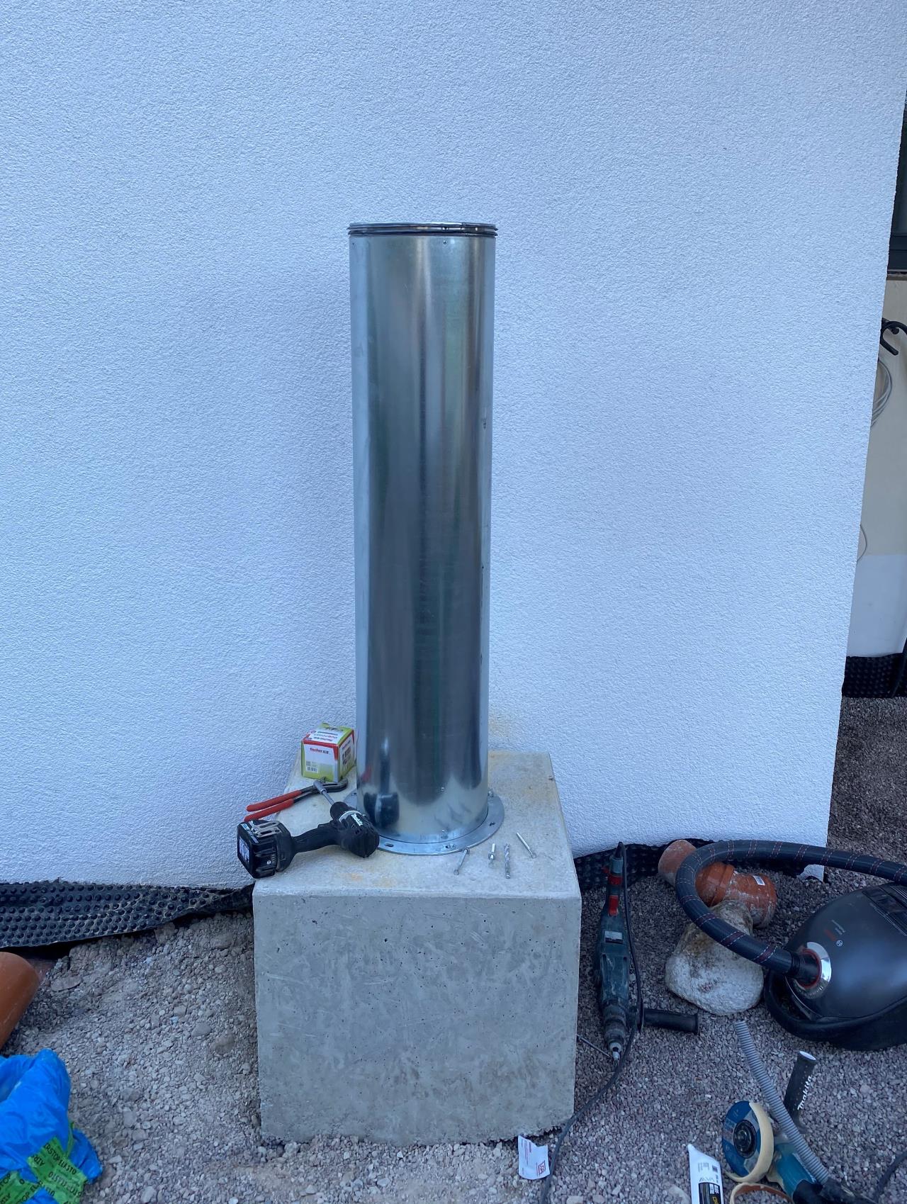

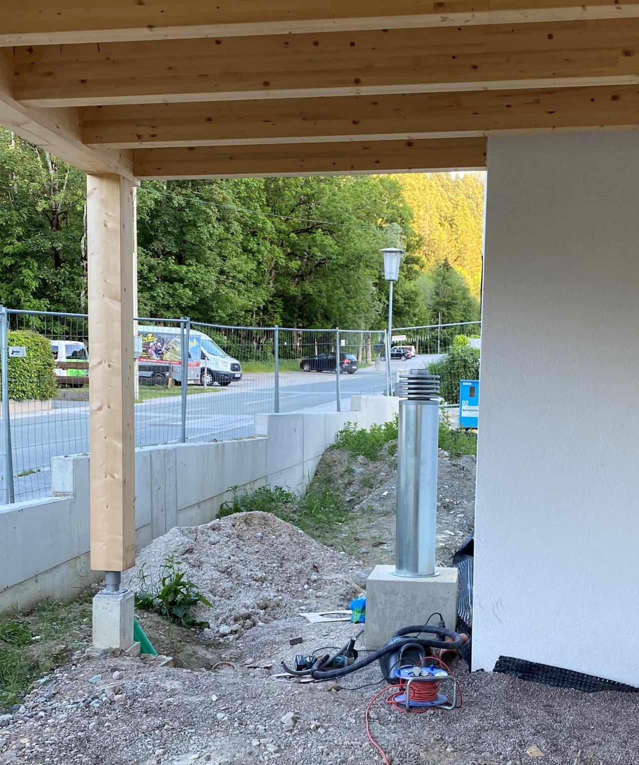

Jetzt im Frühjahr wollte ich alles fertig stellen und habe vorher noch getestet, ob Regenwasser aus dem Kombiturm auch nach innen fließen würde.
Leider war das nicht der Fall. Also habe ich alles wieder von Hand frei geschaufelt und neu ausgerichtet. Zum Verfüllen habe ich mir in mehreren Fahrten ca 40 Baukübel mit Split geholt und das als Unterbau verwendet. Ich hoffe es setzt sich nicht mehr!
2020/20200727321489.jpg
Hier ist das Fundament bereits gegossen. Es ist relativ groß geworden mit 60x60x60cm.
2020/20200727706130.jpg
Das äußere KG Rohr habe ich bündig mit der Betonoberkante abgeschnitten. Ich habe erst im Nachhinein gemerkt, dass der Lüftungsturm eh größer im Durchmesser ist und leicht drauf gepasst hätte. Das innere KG Rohr greift in den Lüftungsturm und da muss die Länge passen.
2020/20200727985951.jpg
Die Geländeoberkante wird später ca 10cm unter dem Fundament sein.

wie machst du das mit der luftdichtheit im og? ziehst du die dampfbremse über die innenwände?
die decke im og sieht sehr geil aus, mehr fotos bitte!

Das Dach ist mit OSB Platten beplankt entlang der Außenwände. Direkt darauf wurde vollflächig Bitumen geflämmt. Innen wurde von den OSB Platten auf den Betonkranz mit Acrylatklebeband (Airstop-Band) abgeklebt. Das ergibt eine Hülle, wohl mit ungewähnlichem Konzept, wie ich schon öfter hörte. Der Zimmerer sagt, beim Umkehrdach macht er das meistens so.
Danke, hört man gerne! Ich werde mal die Kamera aktivieren!
