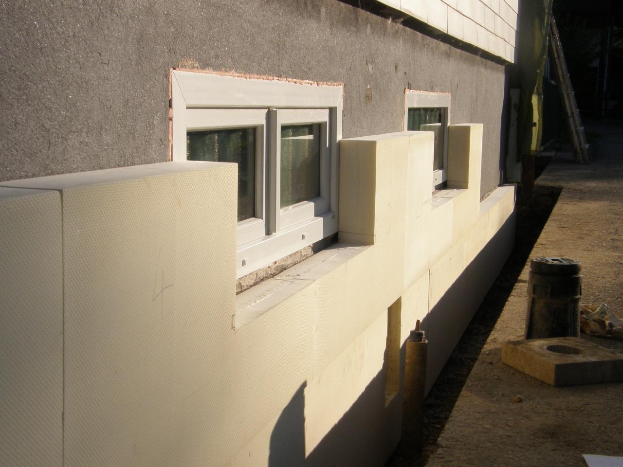

14cm XPS an meinem Sockel (Betonwand aus Schalsteinen verputzt), ohne Dübel. Steht seit 10Jahren ohne Probleme (statisch und optisch einwandfrei).

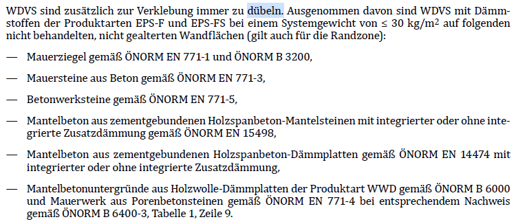

Normgerecht wäre nach ÖNORM B 6400-1:2017-09 halt auf Stahlbeton zu dübeln.

Zum Systemgewicht von 30kg/m²:
* bei 20cm EPS (XPS) sind 3kg/m²
* 5mm Spachtel (ca. 2.5t/m³) sind 12kg/m² ... eh schon eher hoch gerechnet
* 3-4mm Oberputz max. 10kg/m²
Bei normaler Verarbeitung landet man eigentlich immer unter 30kg/m², die Ausnahme ist daher eher die Regel. Dass XPS nicht explizit aufgeführt ist, ist mehr einem Problem in der Normung zuzuordnen als den physikalischen Grundlagen, da die Scher- und Zuglasten bei XPS deutlich höher als bei EPS sind. XPS muss natürlich eine gewaffelte Oberfläche haben.
Dass geschalte Betonwände nicht in der Ausnahme sind, wusste ich tatsächlich nicht.
Eventuell sind die kritischer wegen der Schalölrückstände und eben wegen des Saugverhaltens. Einmal mit dem Hochdruckreiniger drüber, damit bricht man auch überdeckte Betonnester auf und auf den Saugausgleich nicht vergessen.
Natürlich immer noch nicht normgerecht.
