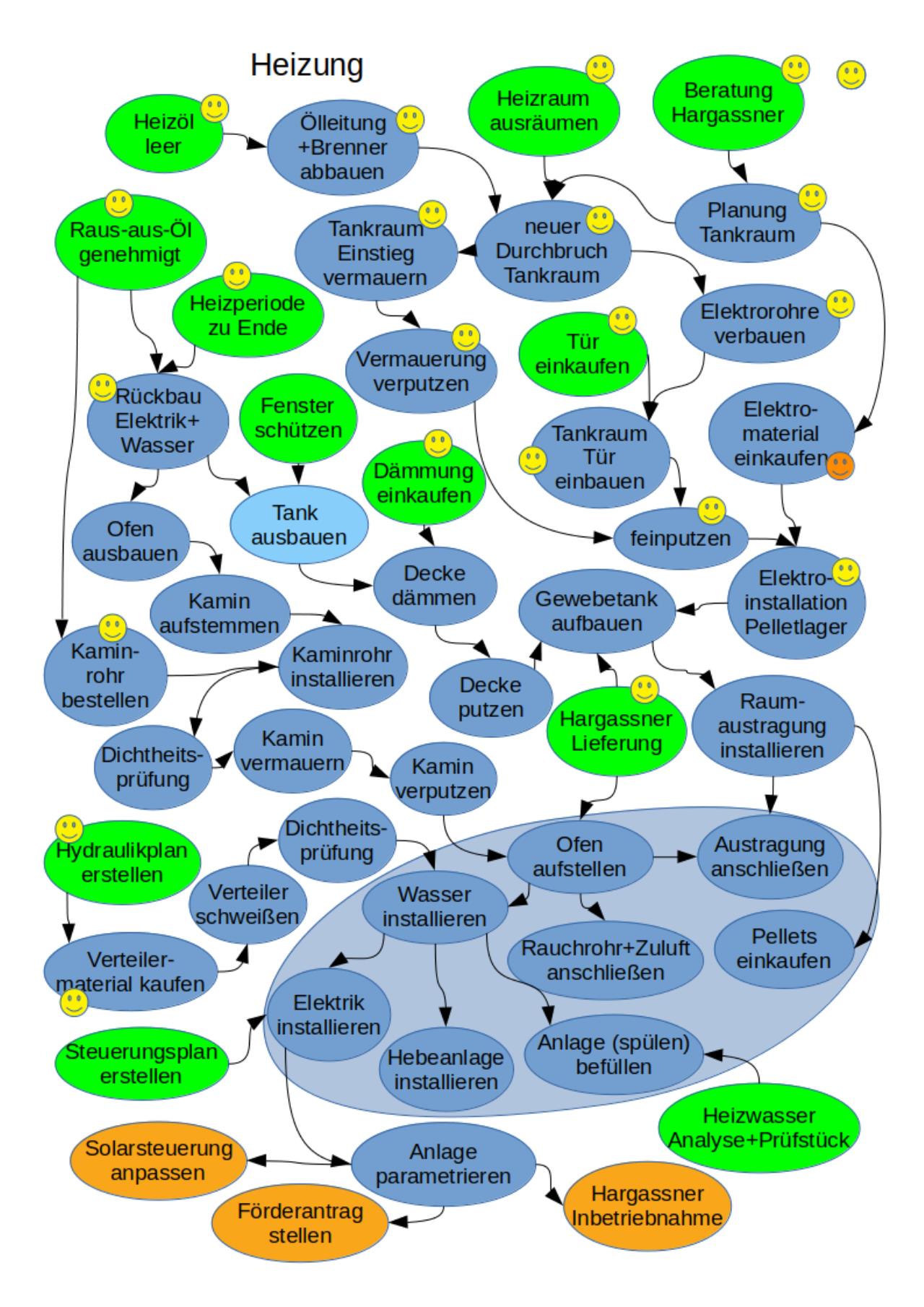

Akt 1 ... der Plan, die smileys kennzeichnen Fertiggestelltes
2020/20200708658473.png

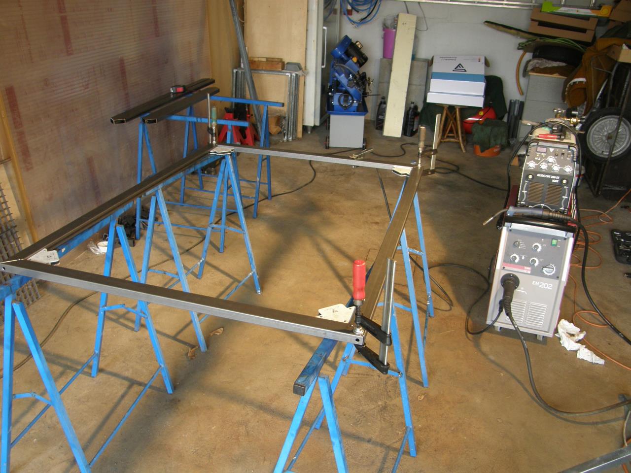

Akt 2: Vorbereitungsarbeiten

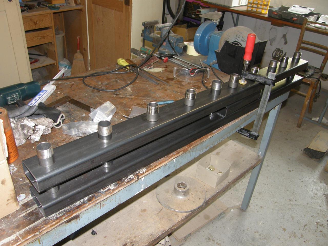

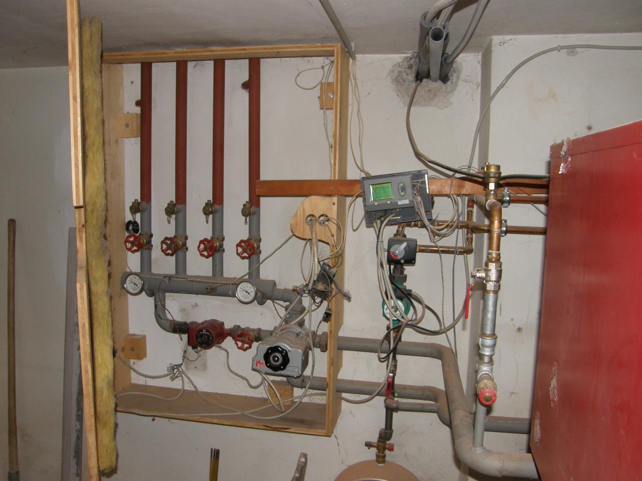

1. Heizkreisverteiler (ja ich weiß ... sowas macht man nicht selbst 🤔)

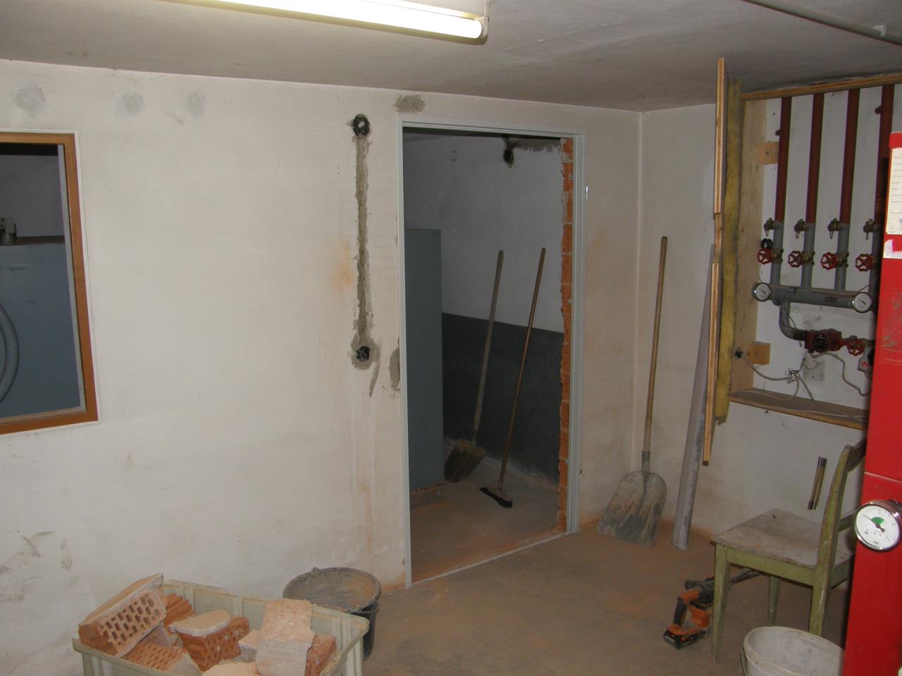

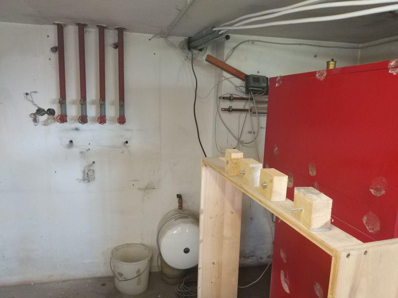

2. Tankraum in Pelletsraum verwandeln
2020/20200708711968.jpg
3. Wasser und Elektrik rückbauen
... schon ein bisserl
2020/2020070815347.jpg
... ziemlich fertig
2020/20200708207818.jpg

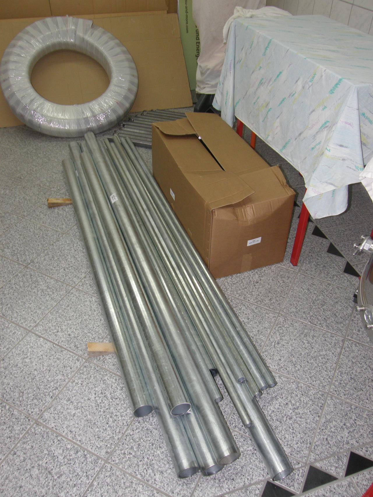

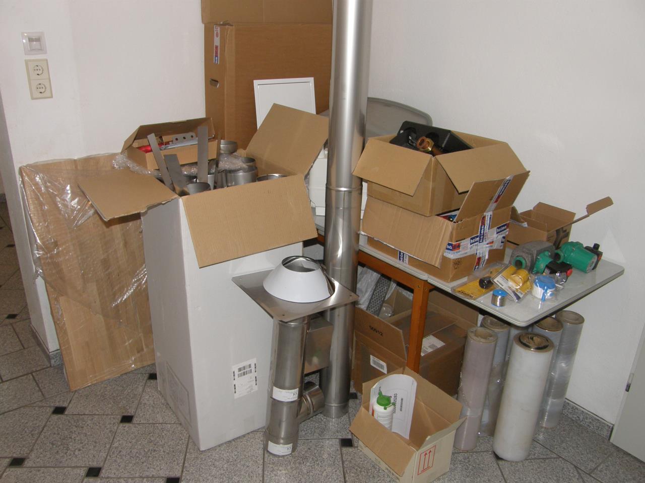

4. Materialschlacht
2020/20200708128317.jpg
... der GWT MAX 250x250
2020/20200708547482.jpg

Wozu der riesen HKV, was hängst du da alles dran?
Gutes Gelingen und viel Spaß!
PS.: Nano PK? GWTS Max habe ich auch selbst aufgebaut.
9.7.2020  (#5)
Dass der HKV so riesig wird, ist mehr der Geometrie des Bestands geschuldet.
Kreise sind: EG, OG, Kessel, Kellerraum FBH FBH [Fußbodenheizung] und der Boiler.
Der Blickwinkel macht ihn größer als er ist emoji Sind nur 1.25m.
9.7.2020  (#6)
taliesin schrieb: Dass der HKV so riesig wird, ist mehr der Geometrie des Bestands geschuldet.
Der Blickwinkel macht ihn größer als er ist Sind nur 1.25m.
Mit T-Stücke wäre es auch möglich gewesen.

Ja, ich muss gestehen, ich bin zur Zeit ein bisserl schweißwütig emoji
9.7.2020  (#8)
So weit bin ich noch nicht, ich lese mich gerade ins schweißen ein, nachdem mir der Schlosser den Preis für den lfm Absturzsicherung genannt hat.

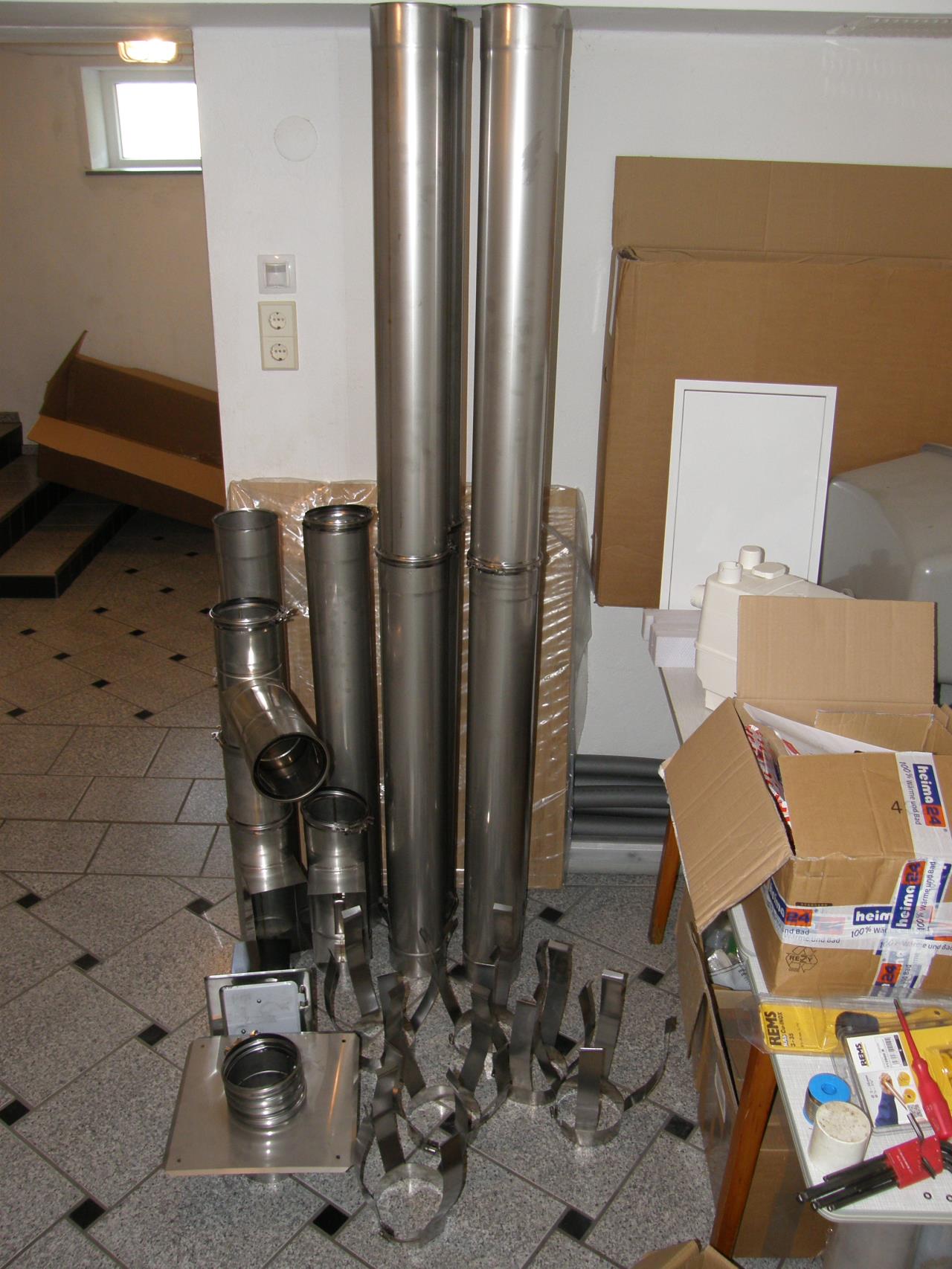

Kaminteile gesichtet, Etiketten runter und Teile vorverschraubt, die Abstandshalter gebogen ...
2020/20200710139629.jpg
Lustig war hier auch der Preis, lt. Installateur Schiedl Prima Plus 1800€ (ohne Arbeit), hab' jetzt die Luxusvariante mit Schellen und mehr Abstandshaltern als nötig und bin bei 680€ gelandet.
Damit da nix danebengeht mit dem Kaminkehrer telefoniert und die Zulassung gemailt, für ihn war's gut, für mich auch.

taliesin schrieb: Lustig war hier auch der Preis, lt. Installateur Schiedl Prima Plus 1800€ (ohne Arbeit), hab' jetzt die Luxusvariante mit Schellen und mehr Abstandshaltern als nötig und bin bei 680€ gelandet.
Jaja, die Spannen sind gewaltig 😊

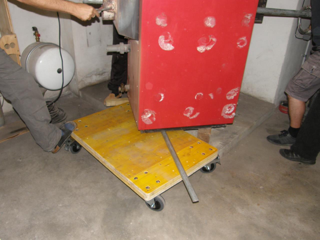

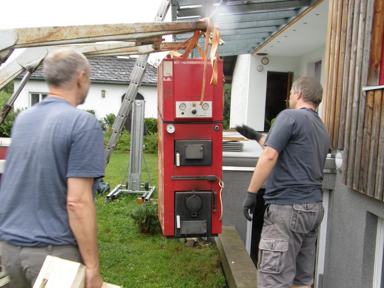

Ofen (gut 400kg) rausgewuchtet ...
2020/20200711661805.jpg
... und ja das Stahlrohr (oben im Bild) geht durch den Wärmetauscher = perfekter Hebel, aber wohl nur beim Kessel aus 8mm Stahlblech ratsam.
und rausgehoben ...
2020/20200711310899.jpg
Den Schwerlastroller hab ich extra für den Zweck gebaut, jede Rolle kann 250kg. Preis knapp 100€ ... dafür 400€ für den Entsorger gespart und den Ofen auch noch für 80€ vertickt.
With a little help from my friends ... Alter Ofen raus, neuer Ofen rein in ca. 1.5h
