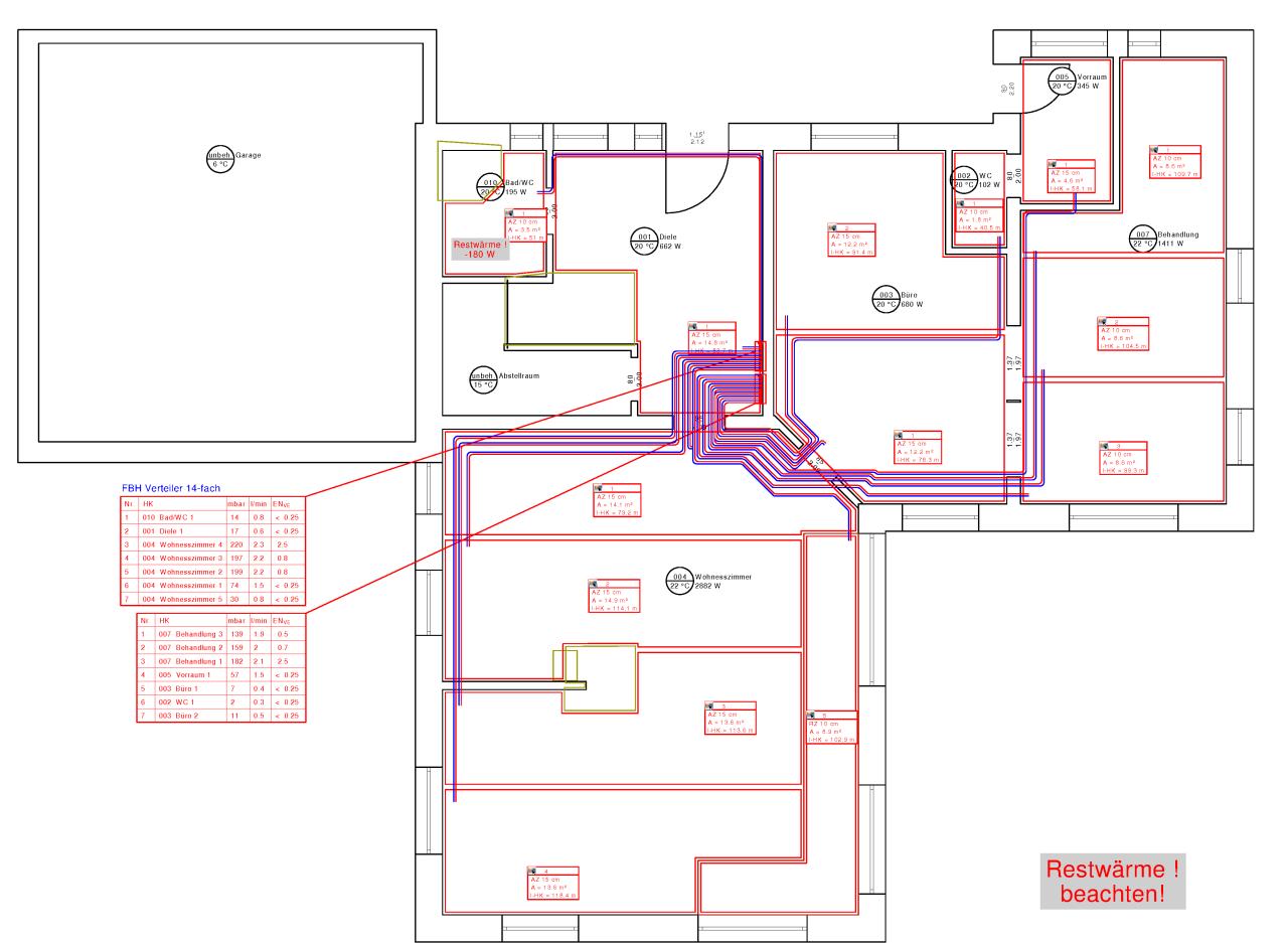

So, nun hab ich alle Infos zur Hand. Zuerst die BKA BKA [Betonkernaktivierung], so wie sie eingelegt wurde:
BKA Decke EG:
2020/2020071044558.png
BKA Decke OG:
2020/202007103377.png
Alles mit 20er Rohr.
Hinweis: Beide Bäder (EG und OG) wurden nicht in den Kühlverteiler, sondern in den Heizverteiler geführt (da diese nicht gekühlt werden sollten...). Der Vorraum hat leider keine BKA BKA [Betonkernaktivierung] erhalten.

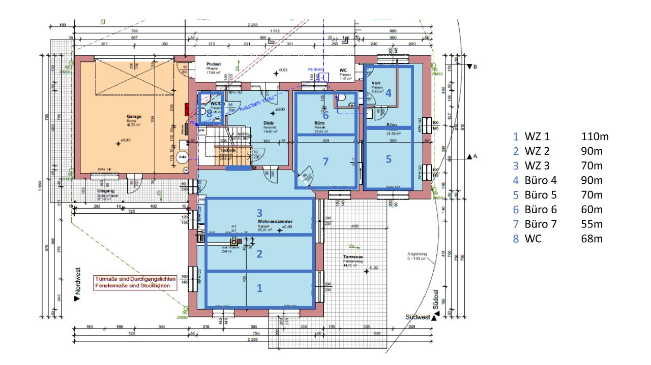

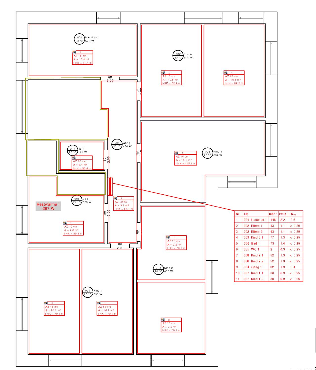

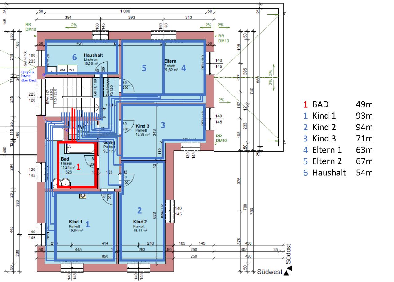

Und nun die geplante FBH FBH [Fußbodenheizung], alles mit 16er Rohr:
FBH Plan EG:
2020/20200710739872.png
Hier stimmen die HKV nicht, da im Abstellraum (hier im Vorraum eingezeichnet) ein 10er HKV und im Vorraum "Büro" (also ganz rechts oben) ein 4er HKV verbaut ist.
FBH Plan OG:
2020/20200710977761.png
Der HKV ist wie beim Kühlverteiler im WC.
Der Insti meinte, daß er VA10 legen wird, wo hier VA15 steht, und daß er nur wenig mehr Rohr wie lt. Plan brauchen würde, da er natürlich keine 90° Ecken wie im tollen Plan legen kann.
Auf die Frage, was wir mit der 25m Dusch-WH machen, meinte er, daß man die natürlich einzeln anschließen und mit Tacoregler runterdrosseln soll - Weil wenn man sie in Serie schließt, dann hat sie weniger Leistung. Außerdem kann sie mit den Jahren bei den Muffen verschlammen (??) und dadurch noch weniger Leistung bringen.
Und er meint: Wenn ich es anders haben will, dann darf ich einen Schrieb unterschreiben, daß das alles auf meine Verantwortung passiert und er keine Garantie mehr für irgendwelche Fehler abgeben kann, z.B. Nichterreichung der Raumtemperaturen.
Verlegung könnte bereits Mitte nächster Woche starten.
Also: What to do?
Danke auf jeden Fall für jeden Input.
EDIT: P.S., falls irgendwie wichtig: Die Wand im OG zwischen Stiege und Haushaltsraum gibt es nicht, daß ist jetzt ein offener Raum.
EDIT: "Gerechnet" wurde der FBH FBH [Fußbodenheizung] Plan ohne BKA BKA [Betonkernaktivierung].

Sind die HKV für die BKA BKA [Betonkernaktivierung] schon verbaut? Bei 49 Meter mit einem 20x2 Rohr wird nämlich für die FBH FBH [Fußbodenheizung] nicht mehr viel Volumenstrom übrig bleiben.
Da Heiz- und Kühlkreisverteiler schreibst, ich nehme an du willst auch mit der BKA BKA [Betonkernaktivierung] heizen, würde ich zumindest empfehlen.
Wenn ich solche Sachen lese und die Verlegung der BKA BKA [Betonkernaktivierung] betrachte, Frage ich mich schon ob dem Insti die Grundlagen bekannt sind.
10.7.2020  (#15)
Ich habe mir jetzt die Planung durchgesehen, mMn wir das so nix. Ich gehe jetzt davon aus, dass die BKA BKA [Betonkernaktivierung] für die Heizung und Kühlung verwendet wird.
Die kurzen Kreise der BKA BKA [Betonkernaktivierung] wären mit einem zweiten kurzen Kreis der BKA BKA [Betonkernaktivierung] in Serie zu hängen, damit wir zumindest auf 100 Meter Gesamtlänge kommen. Mit der derzeitgen Planung würde die Masse des Volumenstroms über die BKA BKA [Betonkernaktivierung] laufen, die FBH FBH [Fußbodenheizung] würde fast nichts abbekommen. Nur mal als Beispiel, der Insti hat bei der FBH FBH [Fußbodenheizung] einen 16x2 Kreis mit einer Länge von 118,4 Meter mit einem Volumenstrom von 2,2 l/min geplant. Der Druckverlust würde ca. 20000 Pa betragen. Auf der anderen Seite wurde bei der BKA BKA [Betonkernaktivierung] ein 20x2 mit 49 Meter geplant. Bei 20000 Pa würde durch dieses Rohr ein Volumenstrom von 8 l/min laufen. Das wird aber nicht funktionieren, da deine WP WP [Wärmepumpe] für alle Kreise nur 30-40 l/min liefern wird. Also wird mit den Tacosetter gedrosselt, auch nicht toll aber dazu später.
Zum Glück ist das durch die BKA BKA [Betonkernaktivierung] alles nicht so schlimm. Die 2,2 l/min wirst du nicht benötigen, es werden bei der FBH FBH [Fußbodenheizung] eher 1 l/min werden. Nachfolgende Punkte würde ich machen.
1. Kurze BKA BKA [Betonkernaktivierung] Kreise in Serie hängen
2. FBH-Kreise zwischen 70 und 90 Meter (da die BKA BKA [Betonkernaktivierung] Kreise so kurz sind)
3. VA 15 wird grundsätzlich ausreichen, im Bad vielleicht VA 10 und im Bereich der bodentiefen Fenster eine engeren VA.
4. Wäre selber Verlegen, ist aber nicht jedermanns Sache, dann brauchst dem Insti auch nix unterschreiben.
ds50 schrieb: Und er meint: Wenn ich es anders haben will, dann darf ich einen Schrieb unterschreiben, daß das alles auf meine Verantwortung passiert und er keine Garantie mehr für irgendwelche Fehler abgeben kann, z.B. Nichterreichung der Raumtemperaturen.
Die Raumtemperaturen werden durch die BKA BKA [Betonkernaktivierung] kein Thema sein und die Fehler sind jetzt schon da.
ds50 schrieb: Auf die Frage, was wir mit der 25m Dusch-WH machen, meinte er, daß man die natürlich einzeln anschließen und mit Tacoregler runterdrosseln soll - Weil wenn man sie in Serie schließt, dann hat sie weniger Leistung.
Ich weiß zwar nicht welche Wärmequelle verwendet wird, sollte aber eine modulierende WP WP [Wärmepumpe] verbaut werden macht der "Tacoregler" probleme. Ich versuche dir zuerklären warum. Durch deine vielen Heizkreise (BKA, FBH, WH) werden diese in der Masse der Heizzeit laminar betrieben (siehe dazu https://de.wikipedia.org/wiki/Laminare_Str%C3%B6mung ) . Das bedeutet, dass der Druckverlust proportional zum Volumenstrom ansteigt. Die Tacosetter werden aufgrund des geringen Querschnittes aber turbulent betrieben, dadurch steigt der Druckverlust quadratisch zum Volumenstrom. Da aber modulierende WP WP [Wärmepumpe] den Volumenstrom mit der Heizlast verändern passt die Einstellung an den Tacosetter eigentlich nur für jenen Volumenstrom, bei welchem sie eingestellt wurden. Die einzige Möglichkeit wäre die WP WP [Wärmepumpe] mit konstantem Volumenstrom zu betreiben. Die Folge ist aber ein erhöhter Stromverbrauch in der Masse der Heizzeit. Die Grenze zwische laminarer und turbulenter Strömung liegt für das 16x2 Rohr bei ca. 1,03 l/min und für das 20x2 Rohr bei 1,39 l/min.
Und um die volle Leistung für die WH WH [Wandheizung] zu erhalten wird in Serie zu WH WH [Wandheizung] einfach das WC oder der Gang gehängt, welche einfach weniger Leistung benötigen.
