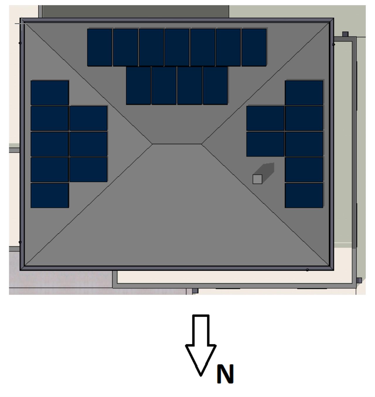

Ausrichtung, Anzahl Module,..
Warum ist dir das wichtig? |
Ehrlich gesagt keine Ahnung. Was sind die Vor-/Nachteile ob ich jetzt einen oder drei Strings habe? also würdest du Süd u. Westseite voll machen? Aber dann würde ich mir dann eine Menge Arbeit ersparren... also würdest du auch Süd u. Westseite mit gesamt 18 Modulen machen? oder Ost u Süd? Das sollte ich auch noch erfragen. Bauen im nördlichen Weinviertel.. bezüglich den Tarifförderungen habe ich mich auch noch nicht auseinandergesetzt... |
Weil es mit drei Seiten aufwendiger wird oder nicht? |
Bin auch aus dem Weinviertel. Das NNÖ hat bisher Stress mit Anlagen gemacht, die eine Wechselrichter größer/gleich 6kW haben. Ist jetzt nicht mehr ganz so problematisch, aber die behalten sich vor, dass die Einspeiseleistung bei Netzproblemen gedrosselt wird. Da würde ich also auf jeden Fall vorher anfragen. Ich würde alle drei Seiten voll machen mit maximaler Anzahl an Modulen (hatte ich schon geschrieben). Dann wahrscheinlich mit Solaredge (kostet ca. 1k mehr). Das läuft sicher sauber. Bei Kostal bin ich mir nicht so sicher, da musst du mal mit der Planungssoftware spielen. Du kannst nur Module mit gleicher Ausrichtung und Neigung in einen String bringen, die Stückzahl spielt dabei auch eine Rolle, damit das System effizient läuft (über den Daumen min 10 max 22) Ausnahme wäre das SolarEdge System Für dich bedeutet das pro Dachfläche ein String Unabhängig vom WR WR [Wechselrichter] ist erst mal die Belegung das Wichtigste. Mit PV Forum meinte ich: https://www.photovoltaikforum.com/ Förderung sieht eigentlich so aus, als gäbe es noch was https://www.oem-ag.at/de/foerderung/kontingent/ Da solltest du auch einfach mal anrufen. |
Das stimmt nicht - mit Maximizer geht das schon. Noch ein Nachsatz zum Thema Dachhaken montieren: Es besteht kein Grund, das jetzt schon machen zu lassen, weil das auch im Nachhinein weder schwierig noch zeitaufwändig ist. Mein Zugang bzw. meine Erfahrung aus anderen Bereichen: Wo immer es möglich ist, soll ein Gewerk besser nur von einer Firma ausgeführt werden. Wenn eine Firma etwas hinterlässt, das für die nächste nicht passt, verursacht das nur unnötigen Ärger und Mehraufwand. So sehe ich das auch bei den Dachhaken. Bei mir wurde letzte Woche die PV-Anlage von einer hierfür spezialisierten Firma gemacht. Die brauchten auch kein Gerüst. Sämtliches Material wurde über einen „Aufzugs-Schlitten“ (oder wie immer man das nennt) über die Leiter hinauf transportiert. Arbeitsaufwand: 1 ganzer Arbeitstag 1 Mann für Verkabelung, Wechselrichter und Notstromfunktion; 1 ganzer Arbeitstag vormittags 2 Mann/nachmittags 4 Mann für die Montagen auf dem Dach (Dachhaken, Schienen, 30 Module). |
Angeblich sind Anlagen ab heuer größer als die 6 kW kein Problem mehr, aber da werde ich mich sicher noch genauer informieren.. Wir haben jetzt die Dachhacken nicht mitmontiert weil ich habe mir die Belegung nochmal angesehen wenn ich sie quer legen würde und da würde ich um ein paar module mehr rauf bekommen... deswegen werde ich mir in aller ruhe das nochmal ansehen und kostenvoranschläge einholen Was meinst du mit Belegung? zB verhältnis von Süd u West Seite ? |
ich meine, wieviele Module in welche Richtung gehen. Also genau das, was du oben schreibst. Alle Varianten aufzeichnen und überdenken. Im Photovoltaikforum hinterfragen, wenn du dir sicher bist, dann lässt du dir KVA`s nach deinen Vorstellungen machen. |
