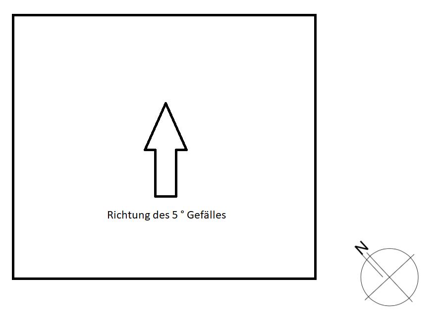

das Thema PV war für mich grundsätzlich gegessen, da sich mMn unsere Hausausrichtung nicht für eine PV-Anlage eignet. Jetzt nach dem Termin beim Installateur ist es plötzlich wieder spruchreif.
Im Bild seht ihr unsere Hausausrichtung.
Pultdach: 5 °, Gefälle ist der nördlichen Seite zugewandt, also grundsätzlich nicht ganz optimal für die PV. Der Installateur meinte aber, dass es durchaus Sinn machen würde dafür statt der 10 Panele 14 Panele anzubringen um die gleiche Leistung zu bekommen. Die Panele würden NICHT aufgestellt, sondern würden direkt auf das 5 ° schräge Pultdach montiert - aufstellen ist für uns kein Thema!
Dach wird ein GBS-Dach werden.
1) Macht das eurer Meinung nach Sinn, sie auf diesem Dach liegend zu montieren?
2) Mit welchen Leistungseinbussen muss man rechnen, sprich welchen Wirkungsgrad verliere ich durch die 5 ° Dachneigung ca.?
3) Rechnet sich diese möglicherweise ineffiziente Lösung
4) Was fällt euch sonst noch dazu ein? ;)

Warum ist aufstellen kein Thema? Es gibt doch eh so Wannen die man einfach aufs Dach stellt und beschwert, die haben meist eine Neigung so zwischen 10 und 25. Aber GEGEN die Einstrahlrichtung zu montieren halte ich für sinnbefreit.
29.6.2018  (#2)
Macht so gar keinen Sinn. Ich habe den Eindruck, da will Euch einer gerne was verkaufen. Wegen PV würde ich entweder zu einem Fachbetrieb oder zum Elektriker gehen, aber nicht zum Installateur.
Wenn ihr absolut nicht Aufständern wollt, könntet ihr Euch überlegen, ob ihr die PV ev. in die Fassade integrieren wollt.

Einfach mal eine blöde Frage von mir, ich hab mich wie gesagt noch nicht zu intensiv mit dem Thema beschäftigt... bitte daher nicht steinigen ;)
Wenn ich vergleiche:
Variante 1: aufgeständert in eine Richtung
Variante 2: liegend auf 5° Dach (dafür ein paar Panäle mehr)
Habe ich da bei Variante 2 nicht in Summe über den Tag gesehen (Sonnenaufgang bis Untergang) vielleicht trotzdem mehr/gleichviel Output im Vergleich zu Variante 1 wo ich in der Früh bzw. am Abend weniger Output habe, dafür aber dazwischen irgendwann mehr weil die Sonne ganz genau auf die Panäle scheint?

Wo steht dein Haus und welche Beschränkungen gibt das Netz vor?
in NÖ muss z.B. ein dreiphasiger WR WR [Wechselrichter] genommen werden und ab 5kWp wirds kritisch.
Was willst du erreichen?
in Richtung SW aufständern macht m.Mn. keinen Sinn. entweder Dachparallel oder wahrscheinlich besser eine O/W Aufständerung. Das muss man einfach mal rechnen mit dem Tool von casemodder.
Die Anzahl der Module finde ich aber erst mal sinnlos. Mit nem 3 phasigen WR WR [Wechselrichter] sollten es schon mind. 18 Stück sein.

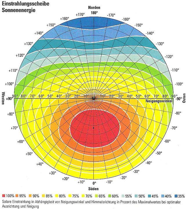

ideal wäre so eine installation noch mit der südfassade zu kombinieren - bsplw auf 75° weggeständert...
früher hat man immer auf den bilanzierten maximalertrag geschaut - nur was hat man davon wenn man im sommer noch mehr überschuß hat und im winter noch weniger deckung.
heute gehts richtung eigenverbrauch, und da kommen ganz andere paradigmen ins spiel.
bsplw ein norddach...
2014/20140811490550.JPG
2018/20180629655907.jpg
du siehst auch mit deiner flachen nordausrichtung sind -> 90% ertrag möglich...

genau, uns geht es primär um Eigenverbräuche möglichst verteilt über den ganzen Tag, in welcher Form auch immer, abzudecken.
Wir hätten auch die Möglichkeit ein paar Panele auf dem Flachdach der Garage aufzuständern (nach Süden ausgerichtet). Alle Panele wären nicht möglich, da am Nachmittag das OG die Sonne von den Panelen abschirmen würde.
@dyarne: Darf ich fragen, welchen Background du hast?
Wie man an den anderen Kommentaren gesehen hat wurde diese Variante ja eher als sinnfrei bezeichnet, das verunsichert uns jetzt wieder sehr.

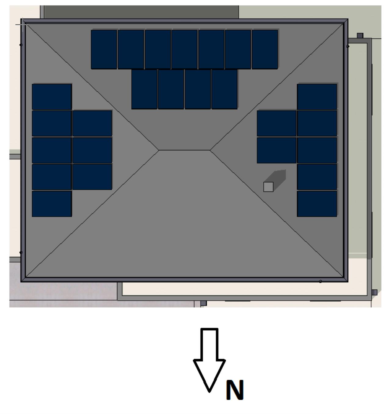

ich stehe vor der selben Entscheidung, in welche Richtung wir unsere PV richten soll.
Zur Ausgangslage:
Ob wir die PV gleich mitmachen oder erst in zwei, drei Jahre wissen wir noch nicht.
Trotzdem möchte ich die Dachhacken auf dem Walmdach gleich mitmontieren. Walmdach mit 22° Neigung.
Dachdecker kommt schon diese Woche, deswegen sollten wir eine schnelle Entscheidung fällen.
Max. mögliche Module:
Ost: 8 Stk
Süd: 11 Stk
West: 7 Stk
2020/20200707485844.png
Vorgestellt hätten wir uns einen 5-7 kW Wechselrichter.. Wie es hald wirtschaftlicher wäre..
Lt. Elektriker wäre die beste Option: 5Stk jeweils auf Ost u. West und 11 Stk auf Süden. (21 Module bei 300W ergibt 6,3kW) Da würde man den Strom optimal über den ganzen Tag verteilt bekommen.
Ich tendiere eher zu 11Stk Süden u. 7 Stk Westen, damit nur zwei Seiten belegt sind. (18 Module bei 300W entspricht 5,4kW)
Was sind eure Erfahrungen bzw. Meinungen? 😀

Wie viele Strings sollen es denn werden?
Wir haben ursprünglich wegen unseres südseitigen Erkers eine reine Ost-West-Anlage geplant. Letztendlich haben wir uns dann noch umentschieden: Zusätzlich zu den je 11 Modulen auf Ost und West haben wir auf der Südseite noch 2x 4 Module schräg neben dem Erker angeordnet. Diese sind aber bei Ost bzw. West dabei - alle Module haben deshalb Maximizer. Vielleicht ist das auch für Dich relevant, falls Du die Anzahl der Strings reduzieren willst bzw. musst. Hintergrund unserer Umplanung war die Entscheidung, dass wir lieber das Maximum aus unserer Dachfläche heraus holen, was ich auch Dir empfehlen möchte. Der Stromverbrauch wird nicht weniger - vielleicht habt ihr mal ein E-Auto zu laden? Eine große Anlage deckt außerdem auch im Winter oder bei schlechteren Lichtverhältnissen bald mal den Eigenbedarf.
Ich würde die Dachhaken nicht vorab montieren lassen. Wer weiß, was sich zwischenzeitlich noch ergibt - und wenn die dann vielleicht nicht passen?
Noch ein anderer Denkanstoß: Brauchst Du die PV-Anlage eh nicht schon früher für eine ev. beanspruchte Wohnbauförderung?

Die Anzahl der belegten Dachflächen hat Einfluss auf die Auswahl des WR WR [Wechselrichter]. D.h. drei Flächen machen es schon anspruchsvoller. Der Kostal Plenticore hat drei Eingänge, allerdings laufen die eigentlich nur gut, wenn das pro Seite mal mind. 10 Stück sind. Mit Solaredge kannst du die alle in Reihe hängen, hast aber höhere Kosten.
Grundsätzlich bin ich für: mach das Doch voll! Und wenn das Dach jetzt gemacht wird und ein Gerüst steht, ist das die günstigste Möglichkeit das gleich mit zu machen. Stell das mal ins PV Forum, da sitzen die Cracks.
Der Variante des Elektrikers kann ich überhaupt nix abgewinnen, kannst ihn ja mal fragen an welchen Wechselrichter er das wie anschließen möchte.
Spiel bei der Belegung auch mal mit horizontaler Belegung. Ach und 320Wp oder 330Wp kosten heute auch nicht mehr wirklich viel.
Wichtig wäre auch noch zu erfragen, ob und welche Einschränkungen es vom EVU gibt.
Und natürlich die Förderungen im Auge behalten, die ÖMAG Tarifförderung ist eigentlich für dieses Jahr durch, im dritten Quartal wird aber immer mal wieder was an Fördervolumen frei.
