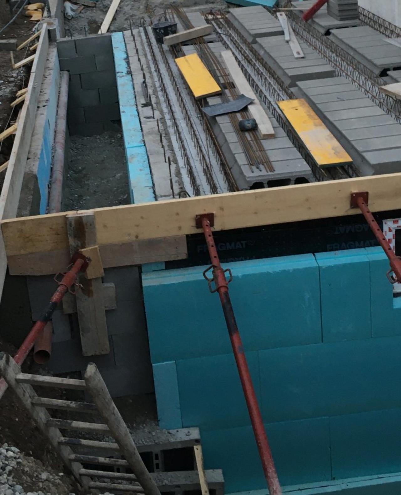

Lässt sich erkennen, ob dies ein qualitatives PVC-U Rohr ist oder ein Schaumkernrohr?
Mit welcher Lebensdauer ist bei derartigen Regenwasserrohren im Schotterbett zu rechnen?

Sieht nicht nach Schaumkernrohr aus, eher zu dünnwandig, aber das Bild gibt bei der Auflösung nicht viel her!
Du kannst aber einfach das Gewicht vergleichen. Zwei gleich große Stücke (eines davon sicher PVC-U) abschneiden und wiegen. Schaumkern sollte um ca. 30% leichter sein.

zu 99,99% ist das ein normales Polokalrohr. Schallgedämmte kenne ich nur in den Farben Grau,
Blau, Braun.  Rot ist mir keines bekannt.  Über die Lebensdauer würde ich mir da keine großen
Gedanken machen.  Da gibt es Rohre, die liegen schon über 50 Jahre in der Erde. Vorausgesetzt,
diese werden mechanisch nicht zerstört und sind keiner permanenten UV-Strahlung ausgesetzt.
Und ich kann mir vorstellen, dass stark ätzende Säure dem Rohr auch nicht gut tut.

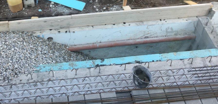

Also das Rohr liegt im Schotterbett, UV Strahlung kommt sicher keine dazu und Säure sollten im Regen normal auch nicht drinnen sein, somit kann ich also mit einer hoffentlich langen Lebensdauer rechnen? Wobei es hoffentlich wesentlich länger als 50 Jahre sein werden. Die Situation ist nämlich folgende:
hier sieht man das Gesamtprojekt: https://www.energiesparhaus.at/forum-kommentare-zum-baufortschritt/58268
Ich frage mich, wie würde ich überhaupt bemerken, wenn das Rohr irgendwann einen Defekt hätte und wie könnte man den dann reparieren, da man ja nicht mehr dazu kommt. Würde man da evtl. einen "Schlauch" einschieben?
rechts ist die Dichtbetonkellerwand, links eine alte Mauer aus Betonsteinen und unten befindet sich Füllbeton
2020/20200626559336.jpg
darauf wurden dann Steine verfüllt und wie man im anderen verlinkten Thread sieht, kam dann die Bodenplatte des EG drauf.
2020/20200626987732.jpg
2020/20200626498664.jpg
das derart verlegte Rohr geht in einem durch und an den Enden außerhalb des Gebäudes münden Regenfallrohre.

An eine Kamerafahrt ab und zu hab ich auch schon gedacht. Theoretisch kann ich mir damit ja noch ein paar Jahre / Jahrzehnte Zeit lassen, jetzt sollte es ja mal passen.
Die Konstruktion ist so: recht ist ein neuer Keller mit Dichtbeton, links eine alte Garagenwand mit ca. 30cm breiten stehen gelassenen Garagenfudnament. Das Garagenfundament ist allerdings ca. 70cm höher als das Kellerfundament, daher wurde (damit die Wand nicht später nachgeben kann dieser ganze Bereich mit Füllbeton verfüllt, oben dann Schotter und dann die Bodenplatte des EG, welches größer als der Keller ist, also direkt darüber ist.
Wenn es undicht wird, frag ich mich halt, ob es versickern kann, rechts der Dichtbetonkeller (nicht wasserdicht aber doch gut isoliert), unten der Füllbeton (rinnt es da einfach durch?) und links die alten Garagenwand, da könnte es evtl. durch, aber auch nicht so rasch oder? Und nach obenhin ist dann die EG-Bodenplatte. Gewachsener Boden also ja - aber darüber noch Füllbeton.
und wenn es versickert, ist die Frage ob dadurch eine Konstruktion beschädigt/unterspült werden könnte.

Wie gesagt, es ist kein Abwasserrohr sondern ein Regenrohr und nein es liegt nicht im Beton, sondern im Schotter, aber unter dem Schotter befindet sich Füllbeton, links vom Rohr eine Mauersteinwand, rechts vom Rohr die Dichtbetonkellerwand und über dem Rohr noch etwas Schotter und dann die Bodenplatte vom EG (siehe Fotos).
Das mit den 50 Jahren hab ich auch gelesen und genau da beginnt das Problem, außer das Rohr hält doch über 100 Jahre. Denn das OG soll ja länger als 50 Jahre stehen.
Das Rohr zu reparieren ist aufgrund seiner Position wohl nicht möglich, aber es gäbe natürlich Alternativen zb könnte man ein neues Rohr durch den Keller führen oder einen zusätzlichen Sickerschacht vergraben, sodass die Rohrverbindung vom Vorgarten in den Garten nicht nötig ist.
ABER: das Hauptproblem, dass ich sehe ist, wie ich überhaupt merke, dass das Rohr undicht wird. Wenn das Wasser einfach versickern würde, wärs ja egal, aber angenommen das Rohr wird in 40 Jahren undicht, dann stellt sich die Frage ob über die Zeit das Wasser nicht die Bausubstanz schädigt oder "unterspült".

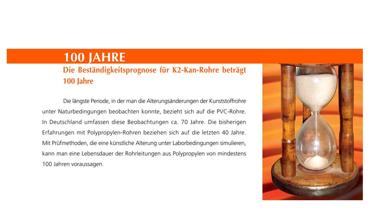

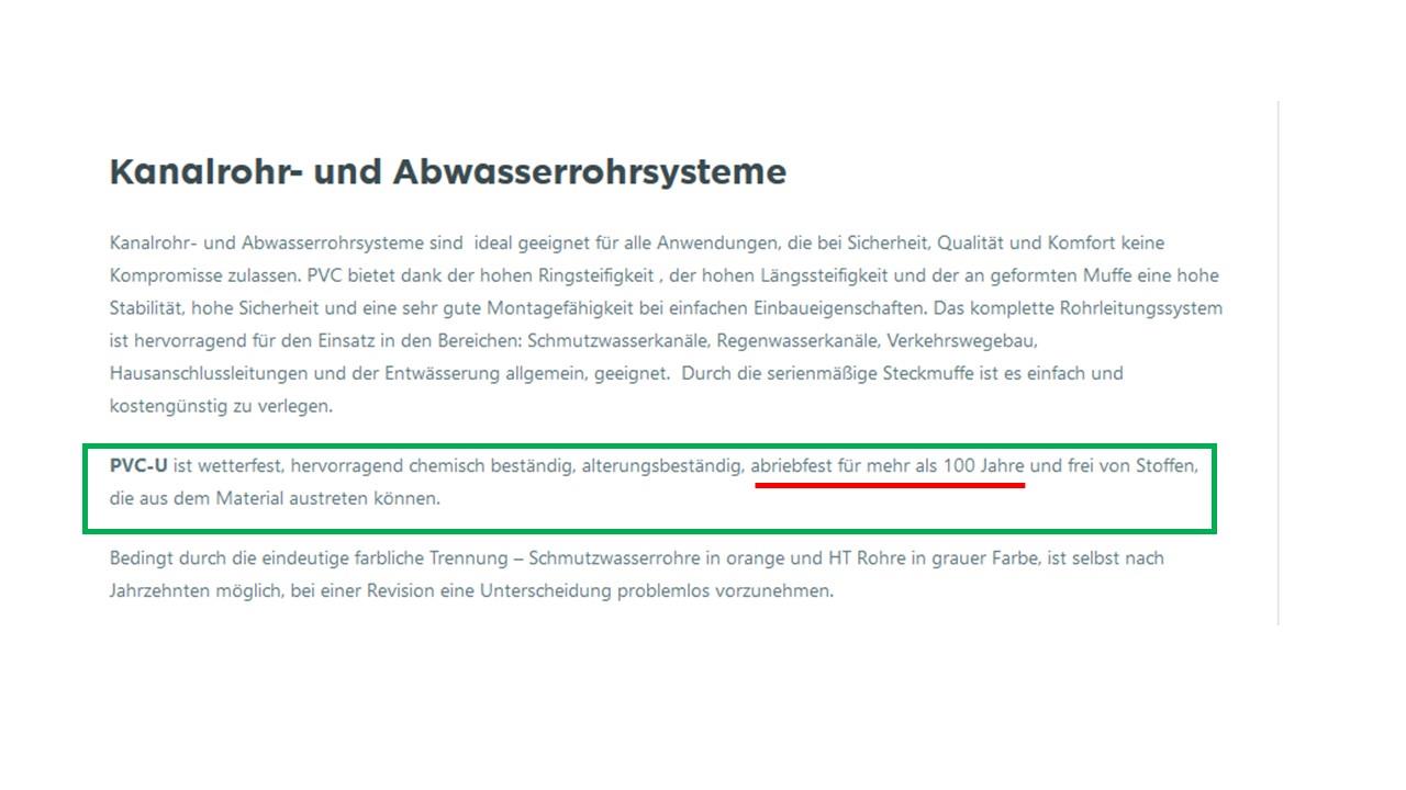

29.6.2020  (#15)
hausplanung schrieb: Danke für die Info bzgl. Reparatur, ich nehme an, das klappt aber nur, wenn das Loch auf der Unterseite ist, weil sonst rieselt ja nach dem Reinigen bis zum Verschließen sofort wieder Schotter rein, oder?
Ich würde folgendes vorschlagen.
1) Du kaufst dir so eine Rohrkamera.
2) Du setzt an beiden Seiten vom Rohr Inspektionsschächte.
3) Dann machst jede Woche eine Überprüfung von deinem Rohr und hälts diese auf Video fest😀.
4) Und in ca. 100-150 Jahren diskutieren wir hier über den Zustand deines Rohres wieder😀.
5) Und da in diesem Bereich keine Verbindungsmuffe ist, brauchen wir über die Lebensdauer
    von  O-Dichtungsringen auch nicht diskutieren.
