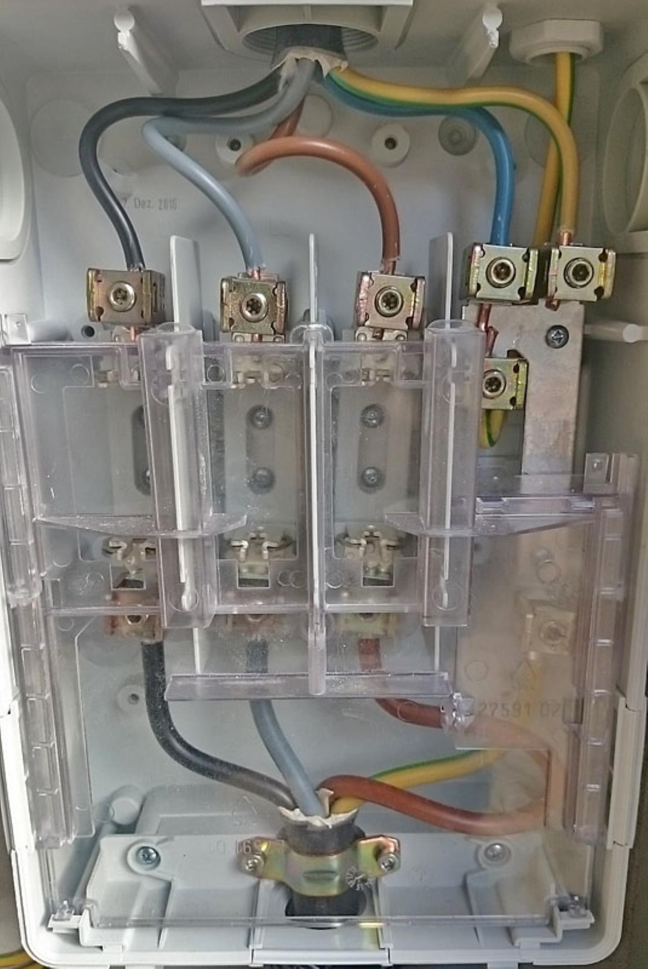

  •  Becker
25.6.2020  (#18)
2020/20200625578451.jpg
nur mal so, das ist mein HA (Deutschland).
Vom Trafo kommt L1-3+PEN.
Der PEN wird dann gesplittet in N+PE, der PE geht zusätzlich noch zur Erdungsschiene (wo auch der Ringerder dran ist).
