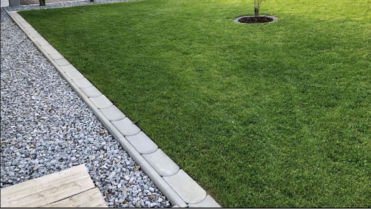

18.8.2021  (#6)
2021/2021081817124.jpg
Hab heuer die Mähsteine lose in Splitt verlegt. Sollten sich dien nächsten Jahre dennoch ein paar Steine heben werden sie wieder neu reingeklopft.
