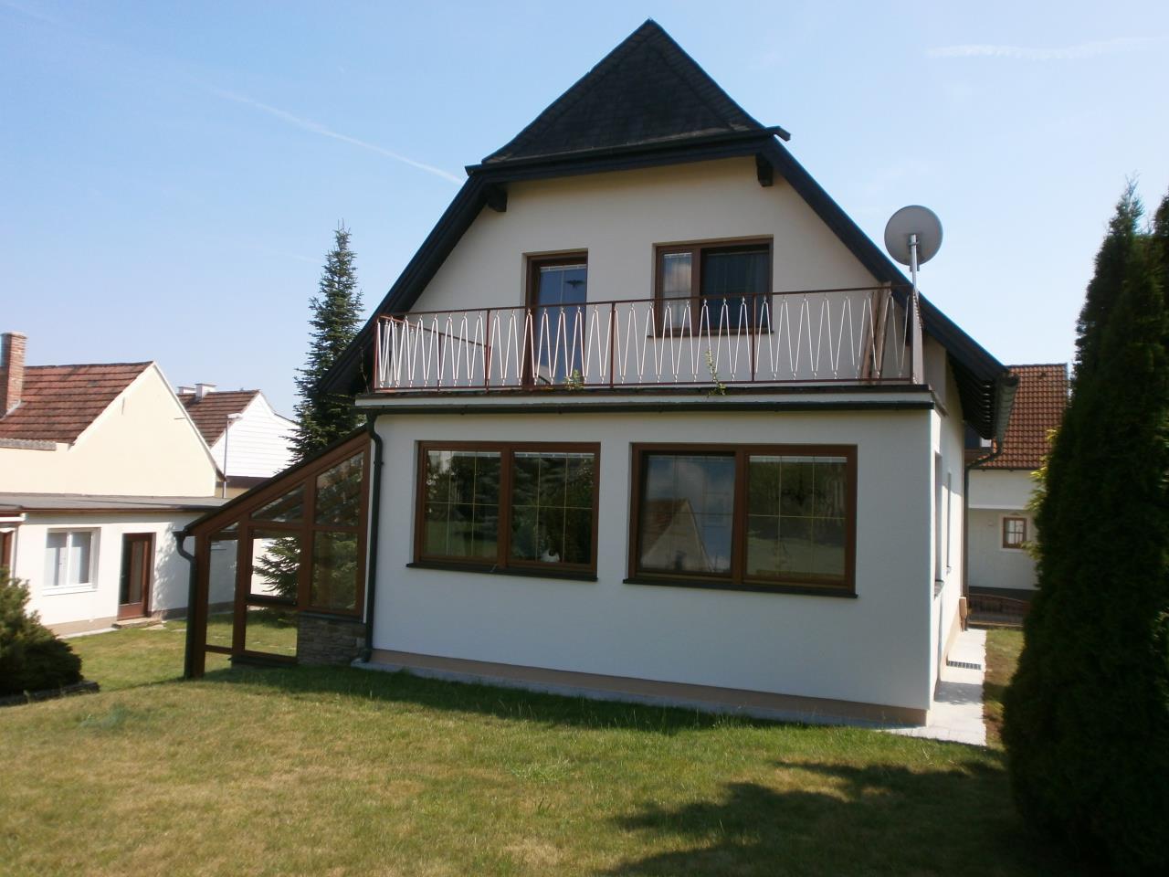

wir wollen unseren Balkon sanieren lassen und haben heute ein Angebot bekommen. Ist Zustand sieht man auf dem Fotos (Fliesen, die ca 35 Jahre alt sind, altes Geländer und die Verblechung rundherum rostig, sieht man auf dem Foto leider nicht besonders gut)

Ich versuche Mal die Fragen zu beantworten, irgendwie hat mein Handy ein paar Wörter verschluckt.
Unter dem Balkon ist der Eingangsbereich, das ganze wurde in den 60er dazugebaut. Der Bereich ist leicht beheizt und laut Unterlagen besteht der Unterbau des Balkon vom oben nach unten aus Estrich 4cm, Betonierung 12cm, Isolierung (steht nix dabei) und Heraklith 2,5cm. Wie wirklich gebaut wurde kann ich natürlich nicht sagen ;)
Niveauunterschied Fußboden oben und Balkon ist eine Stufe (ca 15 bis 20cm).
Das Gefälle soll nachher laut Baumeister nordseitig sein also Richtung Dachrinne (das ist Norden).
Die Dachrinne ist seit den 60er imho drauf, abrinnen tut das Wasser im überall? Braucht man die Rinne unerhaupt dann?
Edelstahl Geländer ist mit Montage und es sind 12 Meter circa.
Die Granitplatten werden in
 Trassklebemörtel verlegt.
Hoffe ich konnte alle Fragen beantworten.
PS: Auf der Seite der Fassade mit der Rinne und den Fenster die man am Foto sieht ist jetzt auch eine Terasse falls die Info für euch nützlich ist.

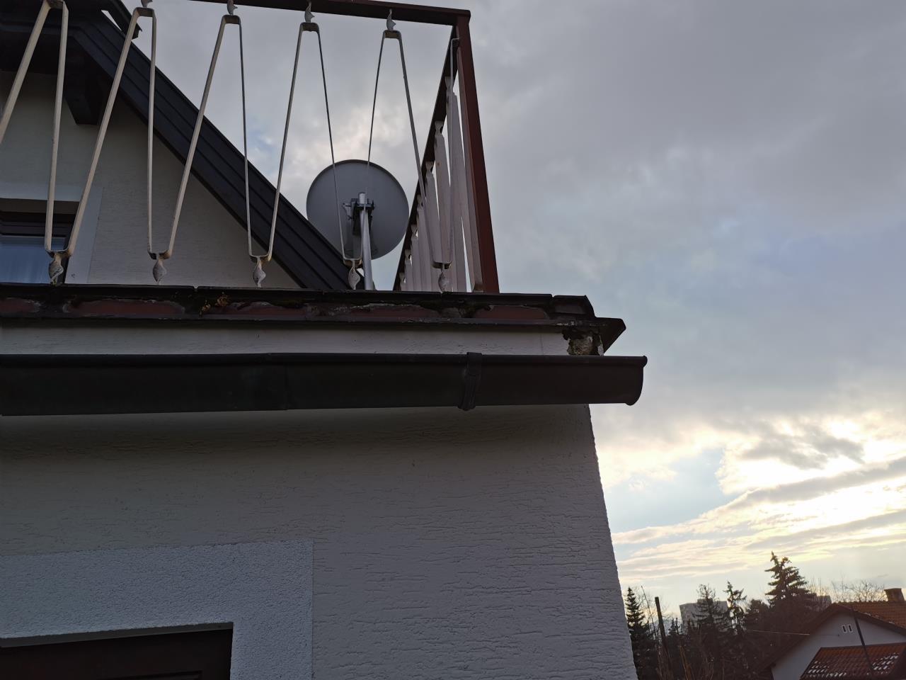

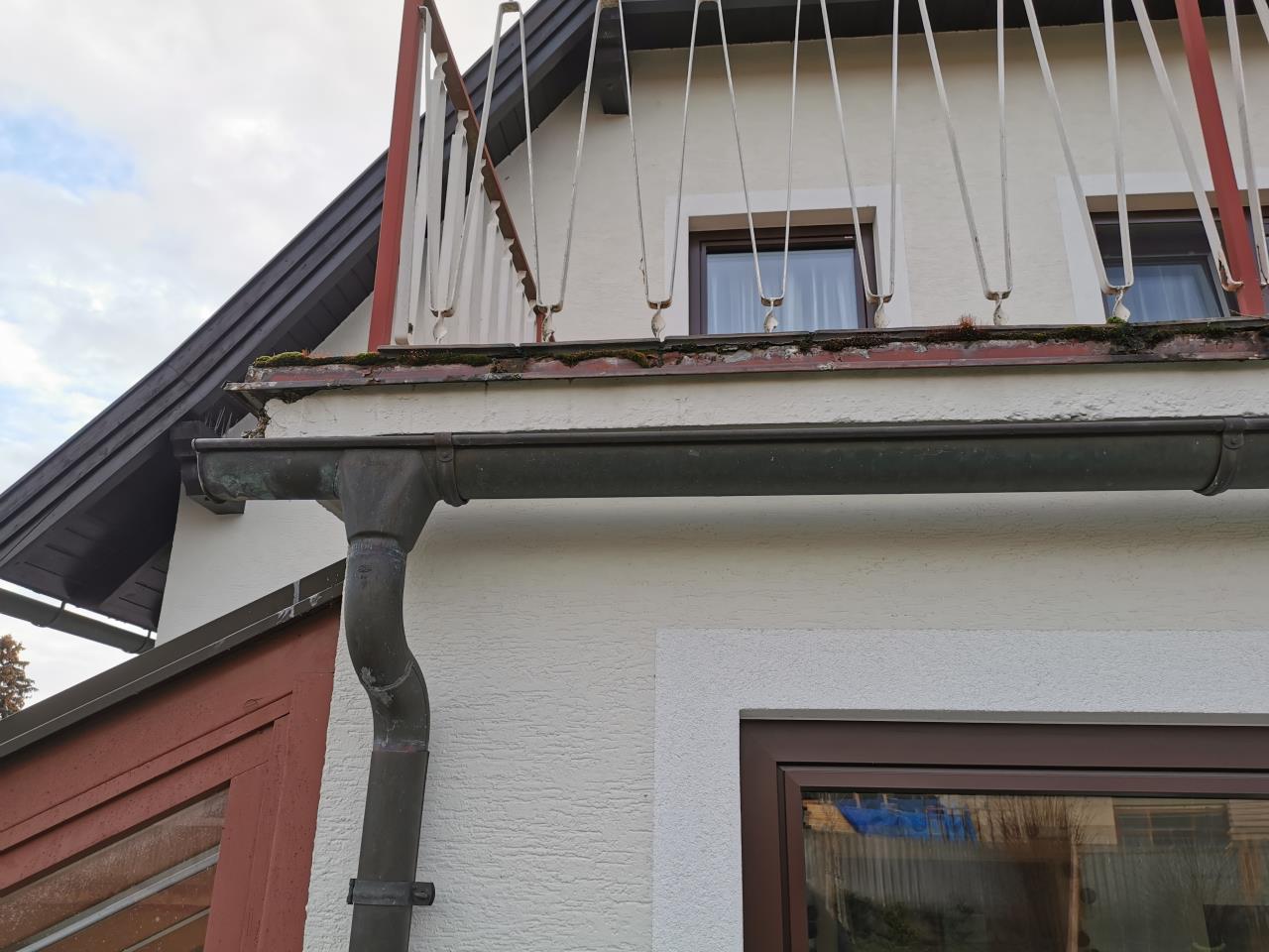

Lang hat's gedauert @talesin, aber hier noch ein paar Fotos. Wenn du/ihr noch mehr braucht müsst ihr mir sagen von wo

Auf den Fotos links ist ein Windfang, da ist ein Glas schon blind wahrscheinlich wegen einer Mischung aus Wasser und Sonne?

Armin84 schrieb: Was ist mit der Verblechung/Dachrinne?
Wird dann wieder so ähnlich wie vorher. Abdichtung wird an ein Tropfblech angeschlossen, das in die Rinne führt. Die Rinne sieht eh nicht schlecht aus ... Kupfer, vermutlich, kann man wieder so montieren, bei den Arbeiten würde ich sie wegnehmen, sonst passiert ihr noch etwas.
Das Tropfblech sollte halt halbweg sicher in die Rinne ableiten.
