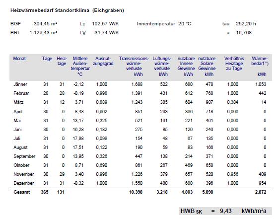

Unter Berücksichtigung der KWL KWL [Kontrollierte Wohnraumlüftung] ergibt sich laut EA EA [Energieausweis] eine Gebäude-Heizlast von 4,4kW.
2020/20200609732181.jpg

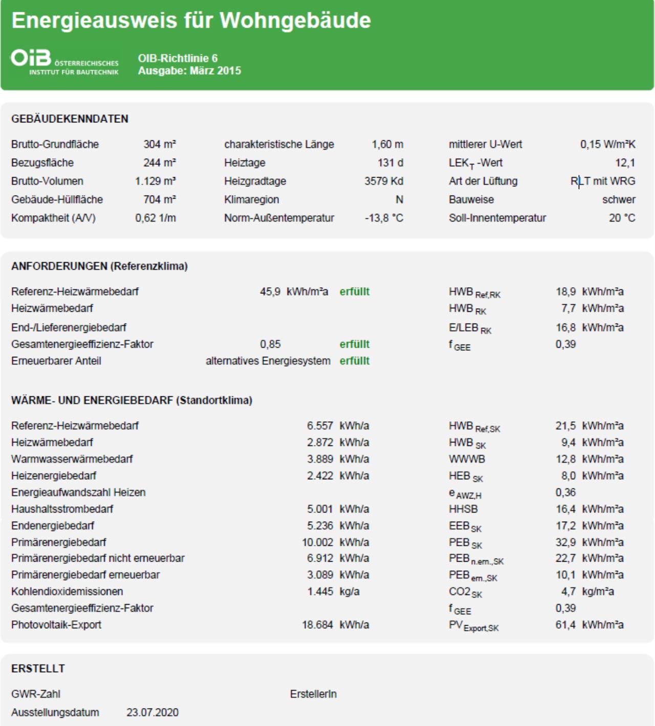

Warmwasser soll auch über die WP WP [Wärmepumpe] bereitet werden, anbei das Bild aus dem EA EA [Energieausweis].
2020/20200609989192.jpg
Meine Fragen dazu konkret:
Kann man anhand dieser Daten schon die Leistung/Größe der erforderlichen WP WP [Wärmepumpe] ablesen?
Wenn ja, wieviel kW bräuchte sie?

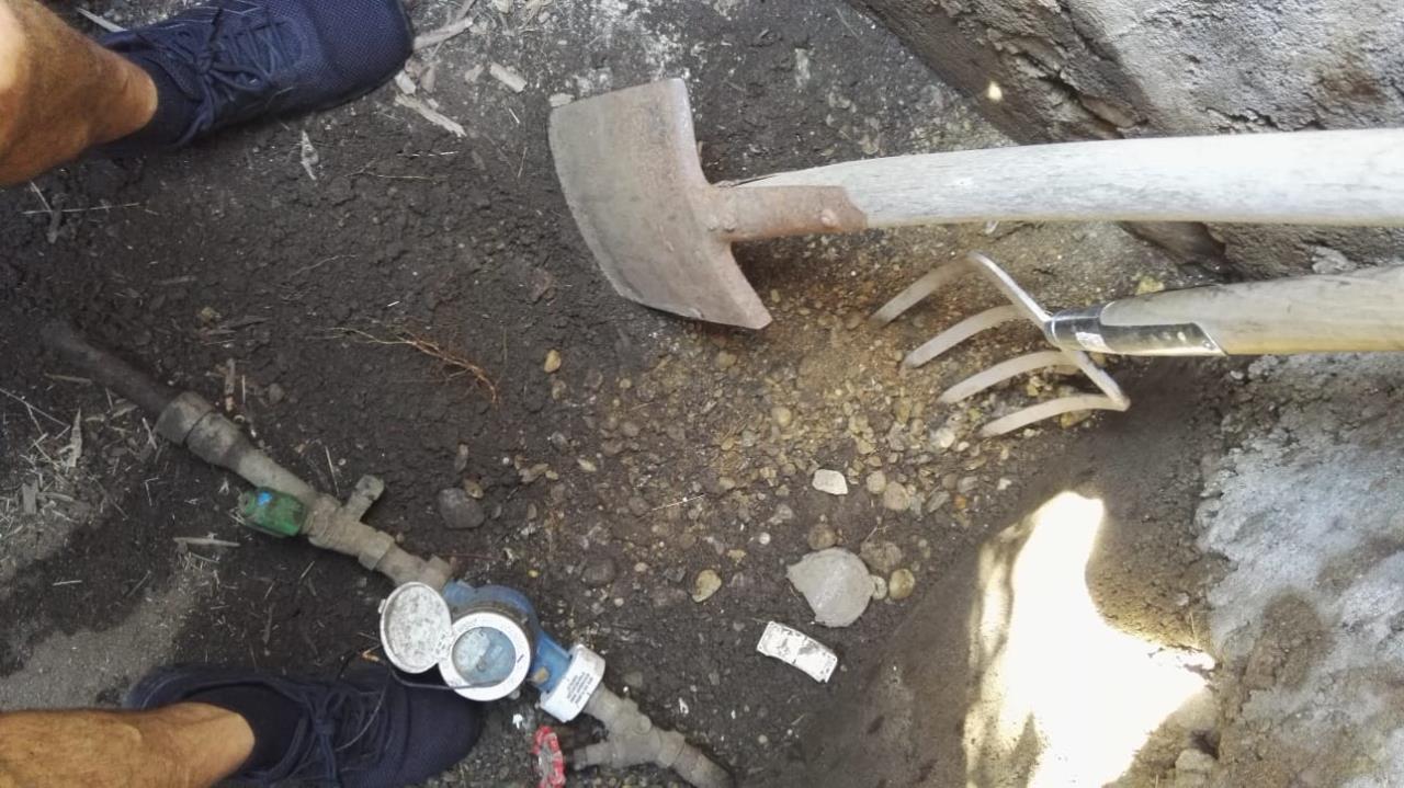

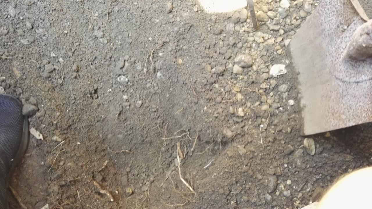

Boden auf 1,5 Meter Tiefe im Schacht der Wasserzuleitung:
2020/20200808274898.jpg
2020/20200808453481.jpg
Bin absoluter Laie - kann man da schon was rauslesen? Für mich siehts nicht lehmig, eher trocken und etwas schottrig aus.

Bin auch kein Experte aber für mich sieht das noch nach Humus aus emoji

Bei mir geht sich das nicht aus, obwohl mein HWB_RK mit 7,7 kWh/m²a eigentlich sehr gut sind.
Nachfolgend die Daten meines Passivhauses (ändern sich zwar immer leicht da ich die verbauten Komponenten dann immer nachtrage) Daten.
2020/20200912694477.png
2020/20200912520007.png
Heizlast (mit nach Berücksichtigung der Inneren- und Solaren Gewinne) =(1688+522)/(31*(2,12+20)*24)*(20+13,8)-(680+478)/(31*24) = 2,982 kW
2982/244= 12,22 W/m², da ist jetzt aber kein Puffer vorhanden. Wenn die Sonne nicht scheint sind es dann mehr als 15 W/m².

Du errechnest die Heizlast im Jänner aus dem geschätzten Verbrauch über das Monat suggerierst aber -13.8°C, wo die Leistung dann ad hoch geliefert werden muss. Dieser Ansatz ist natürlich ein wenig besser als mein rein statistischer über das ganze Jahr.
Ein paar Sachen sind bei dieser Rechnung nicht unberücksichtigt:
 • bei schweren Gebäuden kann man ev. 40kWh/K (24h Verfügbarkeit) erreichen, bei unterstellten 1.5kW 'gemittelter Heizlast' wäre das schon genug um <1K Temperaturdifferenz zu erzeugen (völlig ohne Energieeintrag).
 • statistisch korrelieren Tage mit -13.8°C nicht mit 'bewölkt', d.h. die solaren Gewinne sind typ. deutlich höher als der Monatsdurchschnitt (im Jänner in deiner Bilanz etwa 20kWh am Tag, bei klarem Wetter vermutlich doppelt so viel ... 40kWh).
 • bei hohen Speichermassen steigt der Nutzungsgrad von solaren und inneren Gewinnen.
