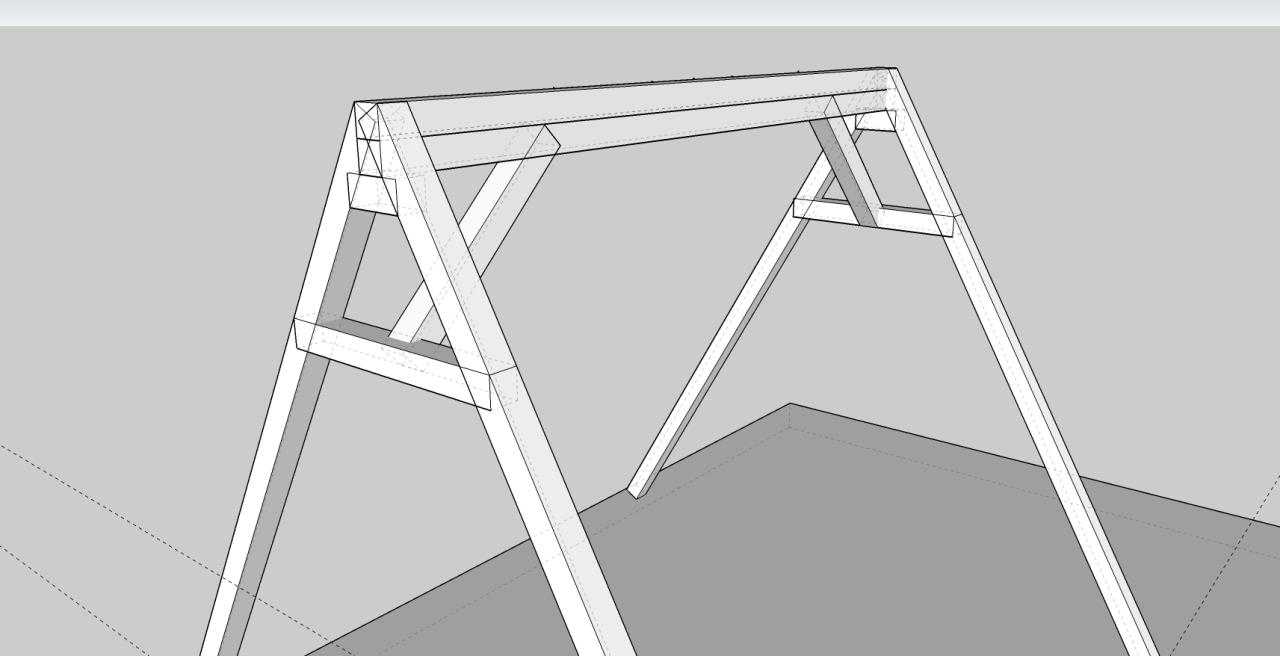

Seit dem Winter steht das Projekt Kinderschaukel an. Wie in einem anderen Thread schon erwähnt, war ich nicht so recht zufrieden mit dem, was die Onlineshops und Bauhäuser hergeben. Preis/Leistung passt für mich da nicht zusammen.
Da war der Weg nicht weit zu einer eigenen Konstruktion. Sketchup darf wieder mal herhalten.

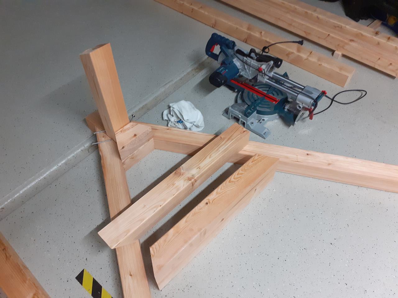

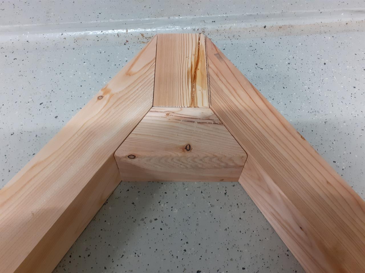

Fürs Einpassen habe ich oben eine Schablone der 2x95 mm geschnitten.
Der Vorteil am Doppelquerbalken ist neben der Stabilität auch die Länge der Schnittkante, die der doppelten Höhe der Staffeln entspricht.

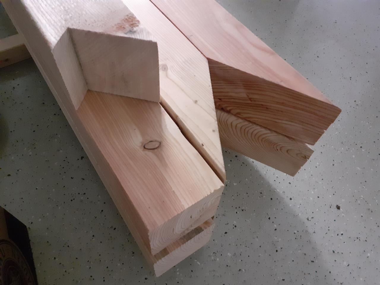

Die Höhe schafft sie nicht mehr in einem Sägegang aber mit sauberem Anzeichnen des Schnitts mit einem Doppelstrich und dem Abrollen von diesem wird es perfekt, dass man gar nichts mehr korrigieren muss.
Hier sind die fertigen Schnitte. Die Ausklinkung für die 45° Versteifung habe ich mit der Bosch Säbelsäge gemacht, die bereits bei meiner Lüftungsmontage gute Dienste verrichtet hat.

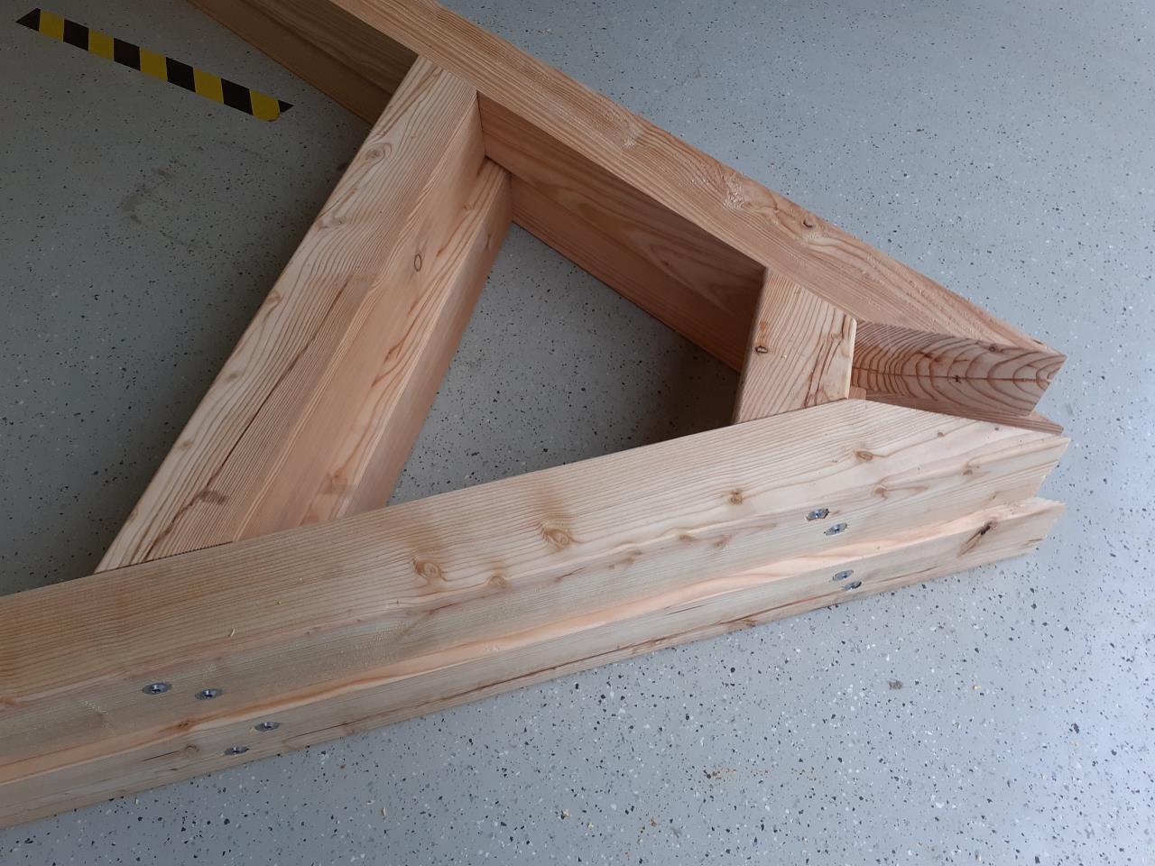

Die beiden fertigen "A"s wurden gestern verschraubt und heute an Ort und Stelle vertragen.
2020/20200606239035.jpg
Hier habe ich mit Spax 8 x 140 Holzbauschrauben gearbeitet. Das sind schon ordentliche Kaliber mit TX40 Aufsatz. Vorgebohrt wurde mit einem 4 mm Bohrer, so weit wie ich gekommen bin. Festgeschraubt wurde mit Bohrfunktion, weil hier gewaltiges Drehmoment notwendig ist. Da muss man aufpassen, dass einem der Schrauber keine mitgibt.

Schönes Projekt.
Steht bei mir auch bald an :)
Ich hätte geplant alle Querstreben mit einer Fräsung einzubinden ähnlich Fingerjoint und die beiden A-Steher noch 15° nach außen neigen damit man eine kleine Sprossenwand drauf machen kann, die nicht ganz senkrecht ist.
Immer schön was für die Kleinen selbst bauen zu können :)

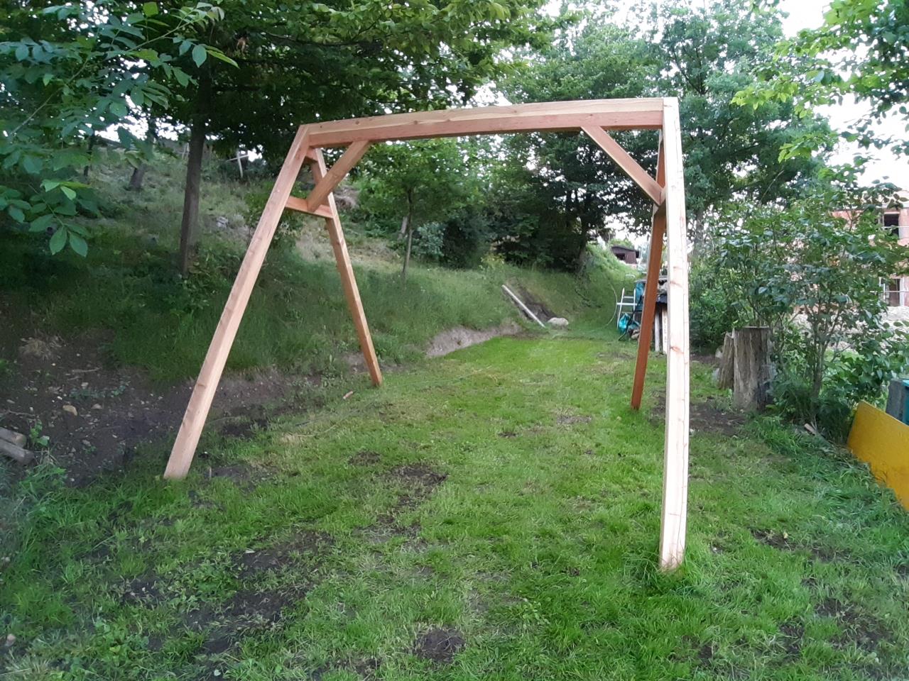

Das Schaukelgestell steht mal.  emoji
2020/20200619167889.jpg
Die Beschläge kommen noch vom Schraubenking  und die Schaukeln selbst von Babywalz. Detailinfos folgen.
