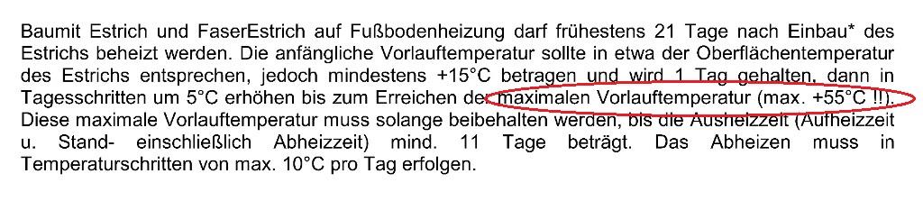

5.6.2020  (#6)
https://baumit.at/files/at/pdf_files/ap_estrich_e225.pdf
Evtl hilft diese technische Information.
5.6.2020  (#7)
danke.
2020/20200605200885.jpg
genau hier liegt das ewige mißverständnis begründet.
die 'maximale vorlauftemperatur' ist jene des projekts, der individuellen heizflächenauslegung, also im neubau typisch +35° (real sind das dann eh nur +30° weil ja die norm keine solaren & inneren gewinne rechnet).
die (max +55°) bedeuten hier nur daß ich keinen heizestrich mit einer höheren auslegungstemperatur planen darf als +55° damit der estrich nicht 'explodiert'
leider wird das von weiten teilen der branche verwechselt. und das obwohl wir hier von zumindest 20° unterschied reden, das ist keine welt, das ist ein universum...
