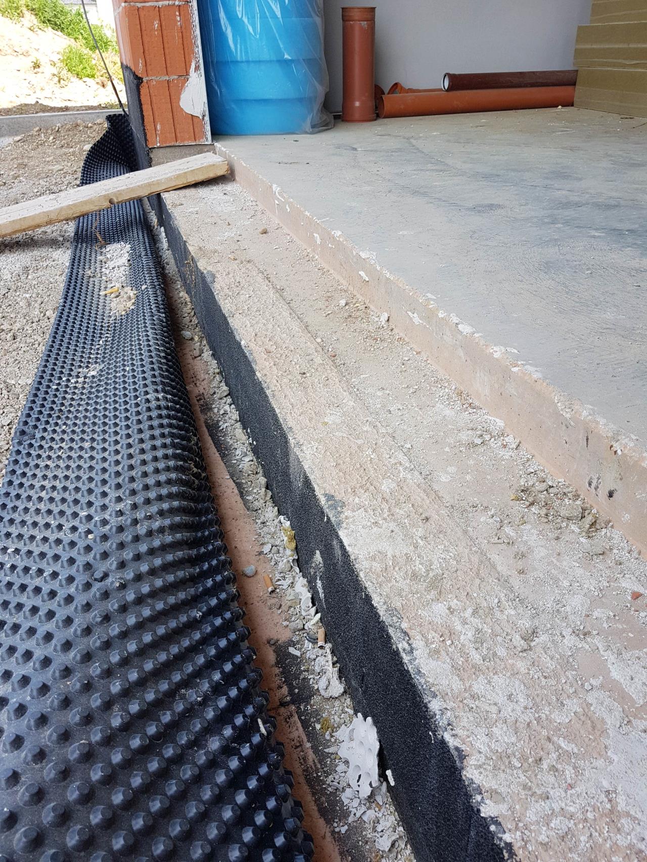

Wie führt man das Detail am besten aus?
Es gibt kein drückendes Wasser und wir haben Schotterboden.
XPS bis zur Kante hochziehen? Verbrennt das nicht beim Asphaltieren bzw. gibt später leicht nach und der Asphalt bricht hier noch leichter?
Es ist kein Keller darunter, demnach ist eine Wärmebrücke hier nicht schlimm.
Belag soll Asphalt werden.
Der Pflasterer hat gemeint da muss irgendeine Leiste eingelegt werden weil ansonsten der Asphalt an der Kante bricht.

Steve793 schrieb: Es ist kein Keller darunter, demnach ist eine Wärmebrücke hier nicht schlimm.
Wozu dann die xps Dämmung?

Habe nur geschottert und gscheit verdichtet. XPS ist so geblieben wie am Foto.
Als Trennfuge ist eine Edelstahlleiste drin.
Würde ich aber nicht mehr machen, sondern den Asphalt danach dort einschneiden und wieder mit Teer verfüllen.

Wenn kein Keller darunter ist warum ist hier xps ? Hast du die Garage gedämmt also die bodenplatte

Da gäbe es "Bänder" zum Kleben welche an der Kante angebracht werden. Wird im Straßenbau verwendet wenn an eine bestehende Asphaltschicht angeschlossen wird.
