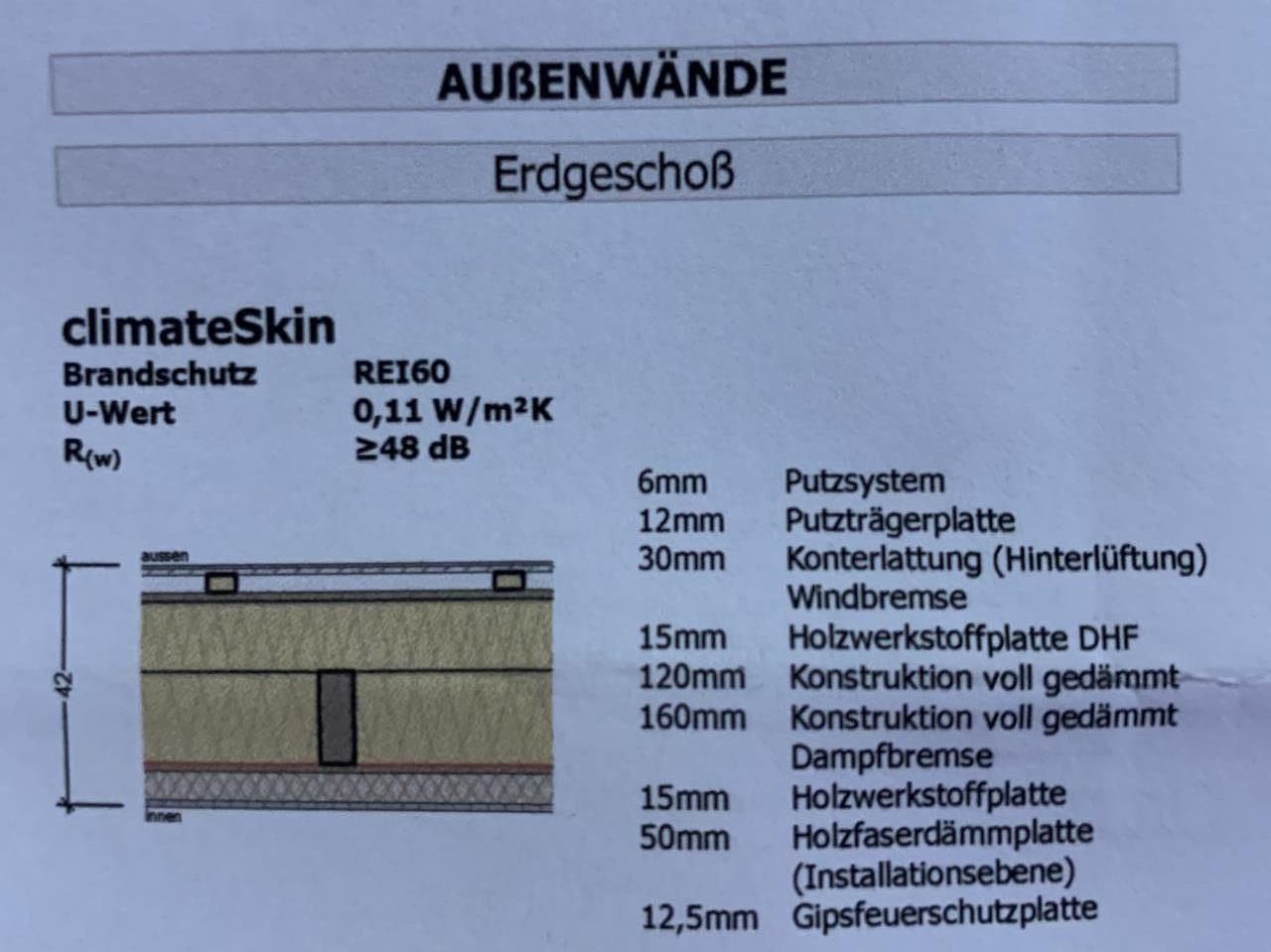

wir haben ein Fertigteilhaus der Fa. Genböck mit Holzrahmenbauweise und möchten in nächster Zeit eine Wandschlauchbox an der Außenfassade montieren.

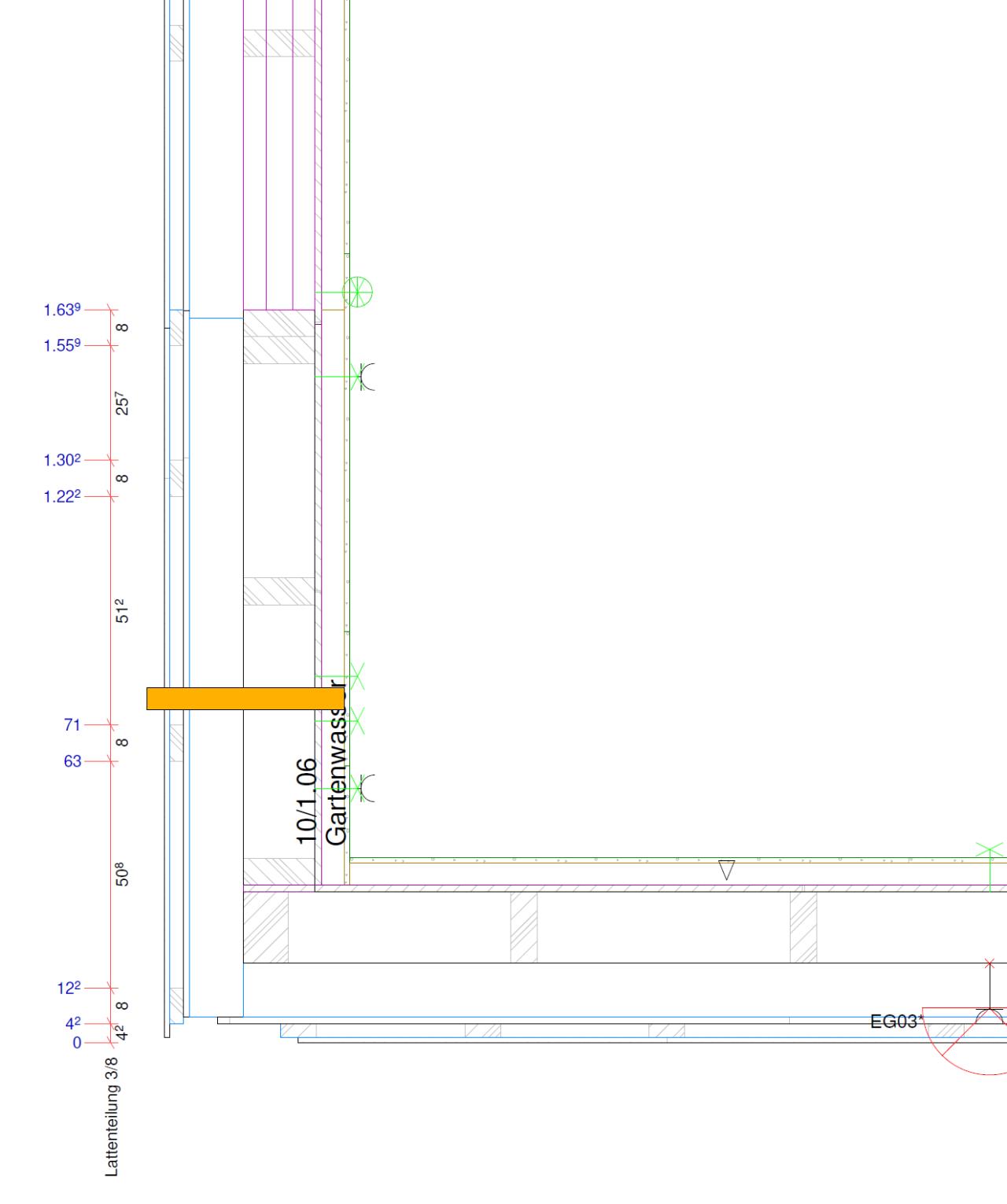

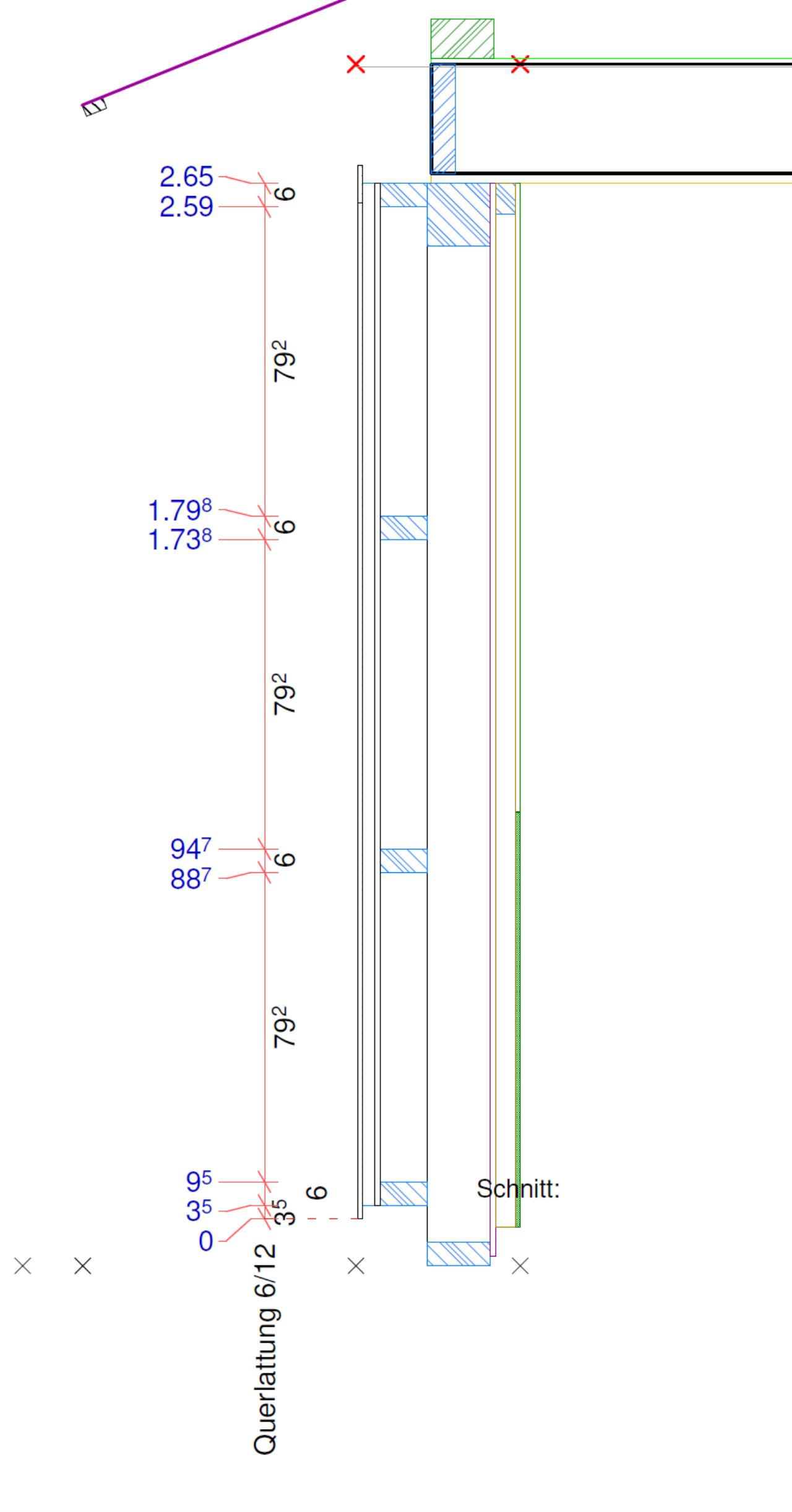

Wir haben den Wandaufbau sowie einen Plan der Konterlattung vorliegen und die Auskunft bekommen, die Wandschlauchbox mit Holzschrauben in Edelstahl (ohne Dübel) in der Lattung zu befestigen.
Nur stellt sich uns gerade die Frage, welchen Holzschrauben (Länge) wir hierfür verwenden sollen und ob uns jemand kurz erklären kann, wie der Plan zu lesen ist bzw auf welcher Höhe sich die 2 Latte befindet.
Wandaufbau:
2020/20200523648735.jpg
Plan mit Konterlattung:
2020/20200523267915.png
2020/20200523538071.png
