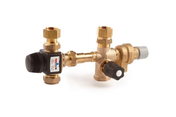

Ich muss zum prüfen der Opferanode unseres WW WW [Warmwasser]-Speichers diesen ablassen.
Der Speicher verfügt über eine Sicherheitsgruppe - siehe Bild:
2020/20200516176768.jpg
Frage: wie mach ich es richtig? Zulauf (schwarzes Handrad mit weißem Punkt) zudrehen, Warmwasser an den Entnahmestellen aufdrehen und dann?
Kann ich dann da rechts an dem grauen Handrad den Speicher ablassen?

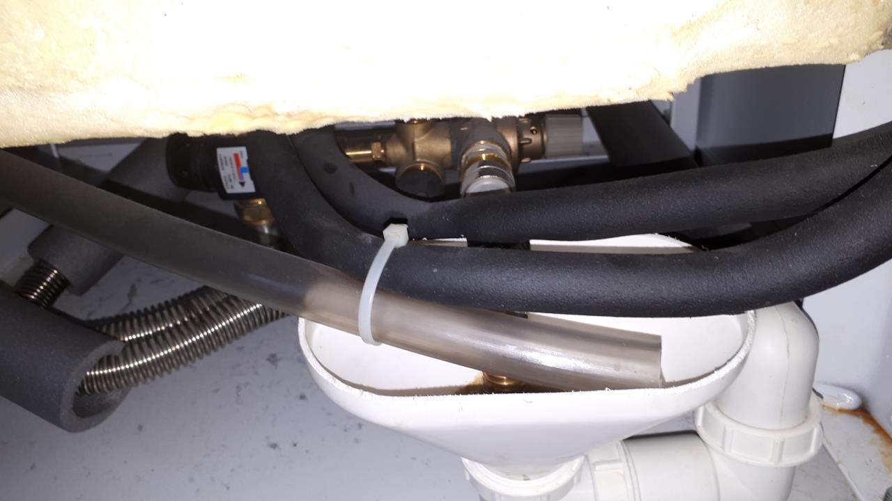

Hier noch ein Bild von der Situation am Speicher:
2020/20200516427219.jpg
Man sieht schlecht, dass da vom grauen Handrad weg ein Ablauf in den weißen Siphon führt. Ich denke aber, dass es so klappen müsste.
Kann das wer bestätigen bzw. widerlegen?

mpreis76 schrieb: Kann das wer bestätigen bzw. widerlegen?
Sieht man schlecht, aber das wird so schon klappen. Einfach probieren, kann ja nichts kaputt gehen.

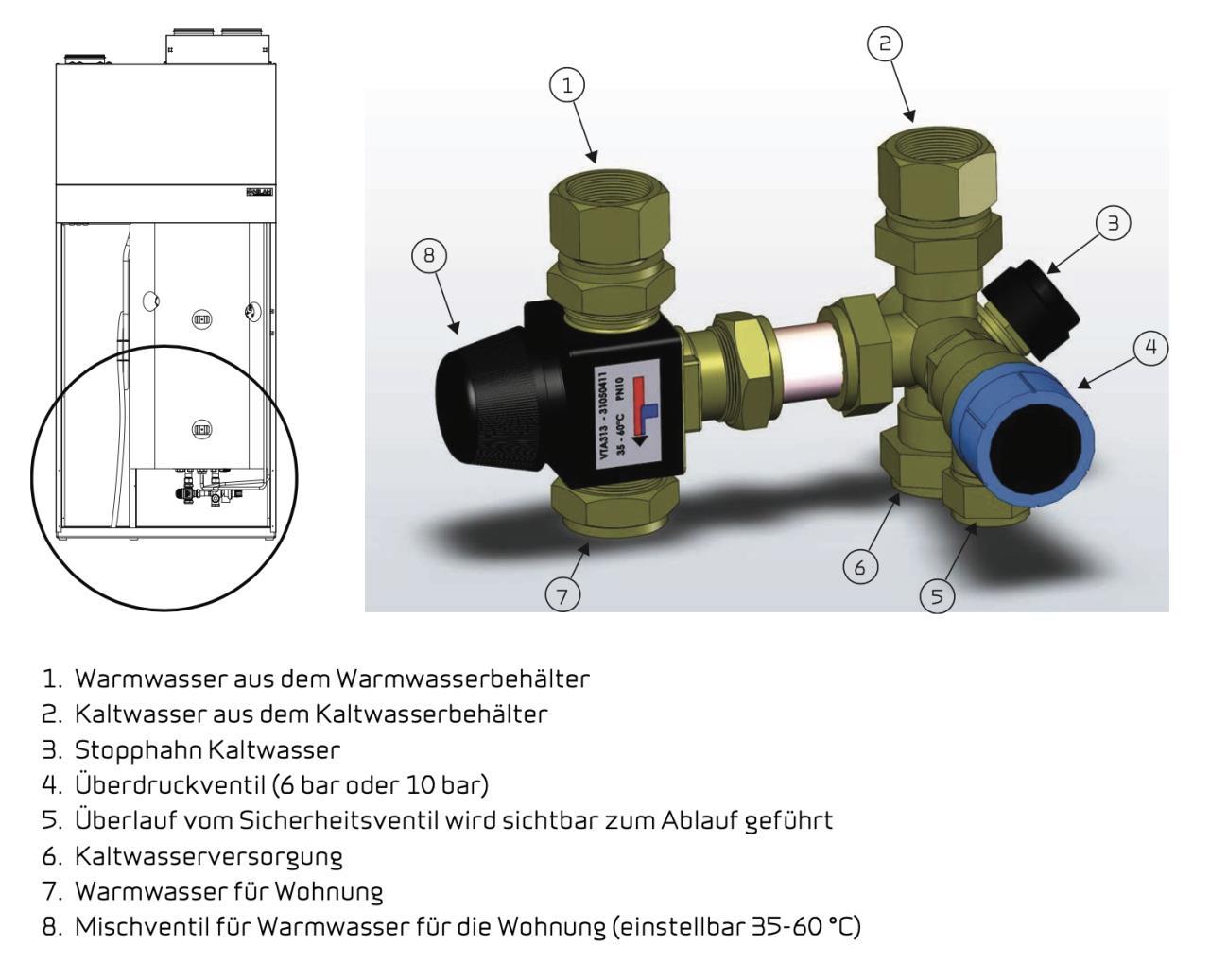

Wo kann ich hier das Wasser ablassen, mit dem blauen Überdruckventil? Bei mir geht auch so ein kleines Rohr von Nr. 5 zum Abfluss... weiß aber eben nicht wo/wie das Abflussventil zu öffnen ist.

Nur weiß ich eben nicht welchen Hahn ich aufdrehen muss (Ablaufventil) damit das Wasser abläuft.  Das blaue Ventil ist ja da Überdruckventil, ist das auch das Ablaufventil zugleich?

rattenjunge24 schrieb: Das blaue Ventil ist ja da Überdruckventil, ist das auch das Ablaufventil zugleich?
Das Sicherheitsventil kann man aufsperren (die Federlast wegnehmen), dreht man zu weit, klackt das aber drüber und ist wieder zu, also für das Ablassen zumindest lästig.
Ich würde den Installateur, der das eingebaut hat, fragen ob er auf einen Sprung vorbeikommt und deine Anode prüft, dann kannst ihn auch fragen, wo man das Wasser ablassen kann. Wenn du ihm keine fixe Zeit vorgibst und er dich mitnimmt, wenn er in der Gegend ist, sollte das nicht gar so teuer werden.

Also ich habe jetzt auch ei Nilan selbst nachgefragt, anscheinend geht es in diesem Fall nur über das Sicherheitsventil...
