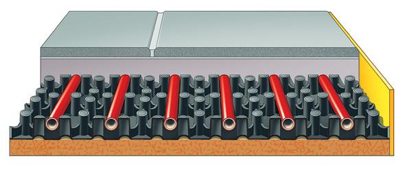

Das System von Selfio ist für 14-16 mm Rohre geeignet und es könnte wirklich sein, dass die 16er Rohre dann in der Luft hängen. Die Noppen sind von hinten ausgeschäumt.
Edit: die Noppenhöhe ist 17 mm, dann wäre das nur 1mm, wenns nicht ganz hineingedrückt wird.

die Kelox noppenmatte hat reine haltefinger, die nach unten zum rohr hin offen sind...

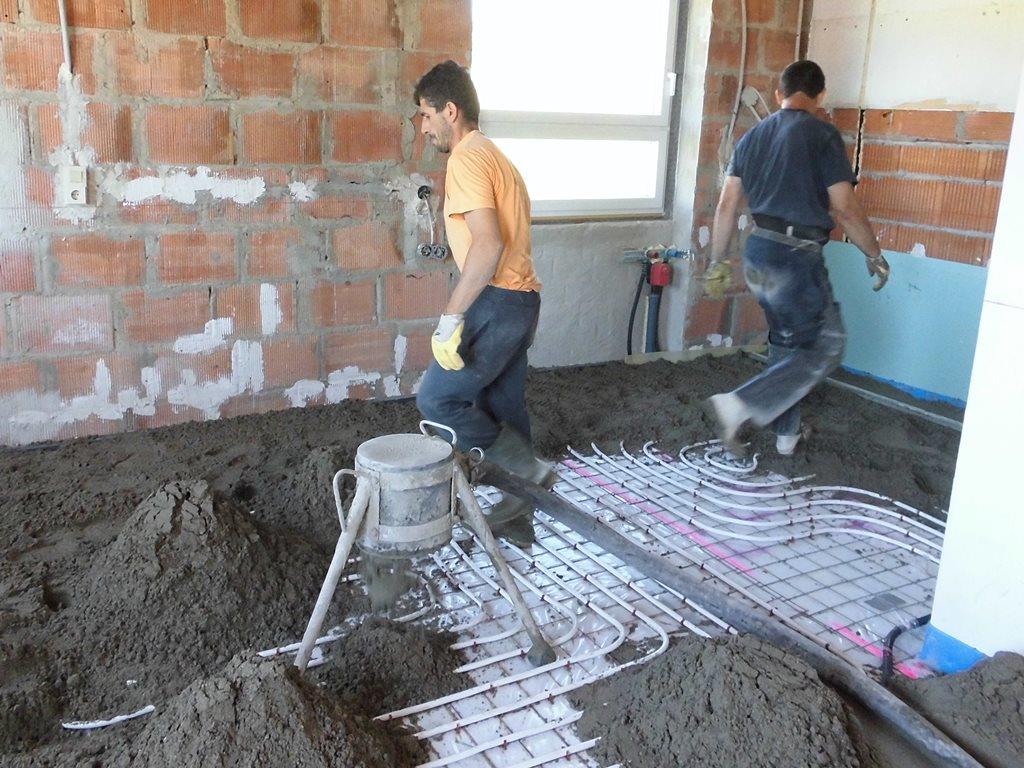

ich dachte du hast schon mal eine baustelle aus der nähe gesehen?
2020/20200516254333.jpg
2020/20200516634625.jpg
2020/20200516210604.jpg
2020/20200516984484.jpg

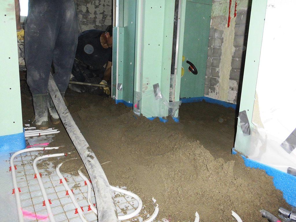

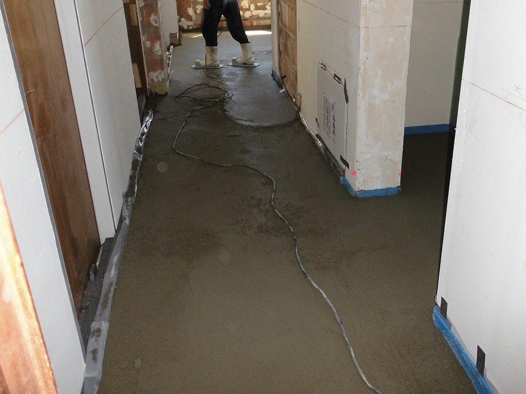

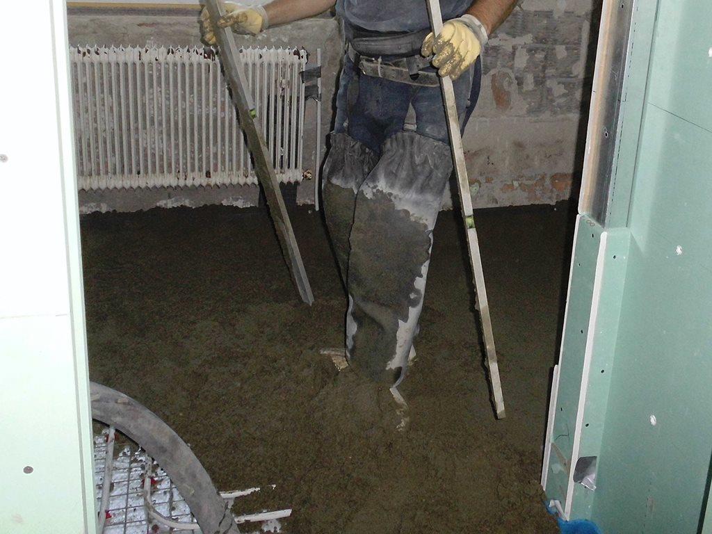

der estrich wird beim verarbeiten regelrecht plastisch fließend ins rohr einmassiert. man muß eher darauf achten daß das rohr nicht aufschwimmt und die mindestüberdeckung unterschritten wird...
