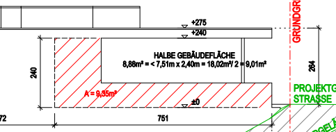

Bei mir schauts so aus... sieht danach aus als ob von der dachunterkante weggerechnet wird...
Der Luftraum zwischen den Latten kann man sicher nicht abziehen....

hausplanung schrieb: Zählt die Attika des Carportdachs auch zur Fläche? Oder misst man vom Boden bis Unterdach zur Berechnung der 50% Regel?
Fußbodenoberkante bis Dachunterkante
