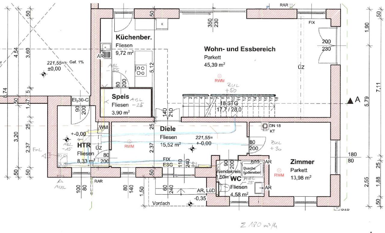

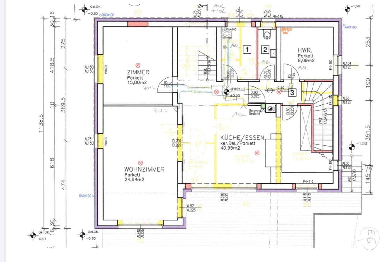

Hallo miteinander,
nach langem hin und her würden wir jetzt gerne eine KWL KWL [Kontrollierte Wohnraumlüftung] in unserem Eigenheim verbauen. Bodenplatte haben wir voriges Jahr schon betoniert, zum mauern sind wir aufgrund des Covid´s noch nicht gekommen.
Ich habe voriges Jahr im Oktober auch schon eine Vorgespräch mit Leitwolf gehabt.
Küche: ABL 55
Speis: ABL 25
HTR: ABL 15
Bad/WC EG: ABL 25
Essen/W.: ZUL 50
Zimmer EG: ZUL 30
Schlafen OG: ZUL 50
Zimmer 1 OG: ZUL 25
Zimmer 2 OG: ZUL 25
WC OG: ABL 20
Bad OG: ABL 40
Ergibt in Summe: ABL 180   ZUL 180
2020/2020033116618.jpg
2020/20200331383276.jpg
Raumhöhe EG: 2.70m
Raumhöhe OG: 2.55m
Da wir eine Betonkernaktivierung bekommen, will ich keine ganzen Decken von Räumen abhängen und teilweise abghängete Decken gefallen meiner Frau optisch wieder nicht.

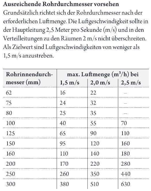

Meine Überlegung dann: Rohr mit 62mm Innendurchmesser in die Betondecke einelgen. Größere Querschnitte lässt der Baumeister nicht zu.
2020/20200331980798.jpg
Hier sieht man aber, dass das aufgrund der Gewschwindigkeiten in den kleinen Querschnitten gar nicht so einfach ist.
Jetzt meine Herausforderung:
KWL Verrohrung mit möglichst wenig herabgesetzten Deckenabschnitten.
(Wenn möglich mit gar keiner, aber das wird nicht gehen)

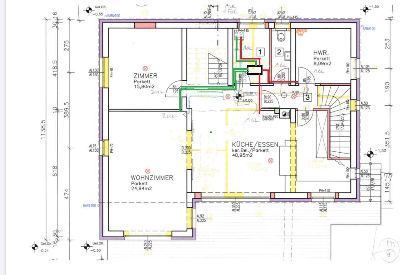

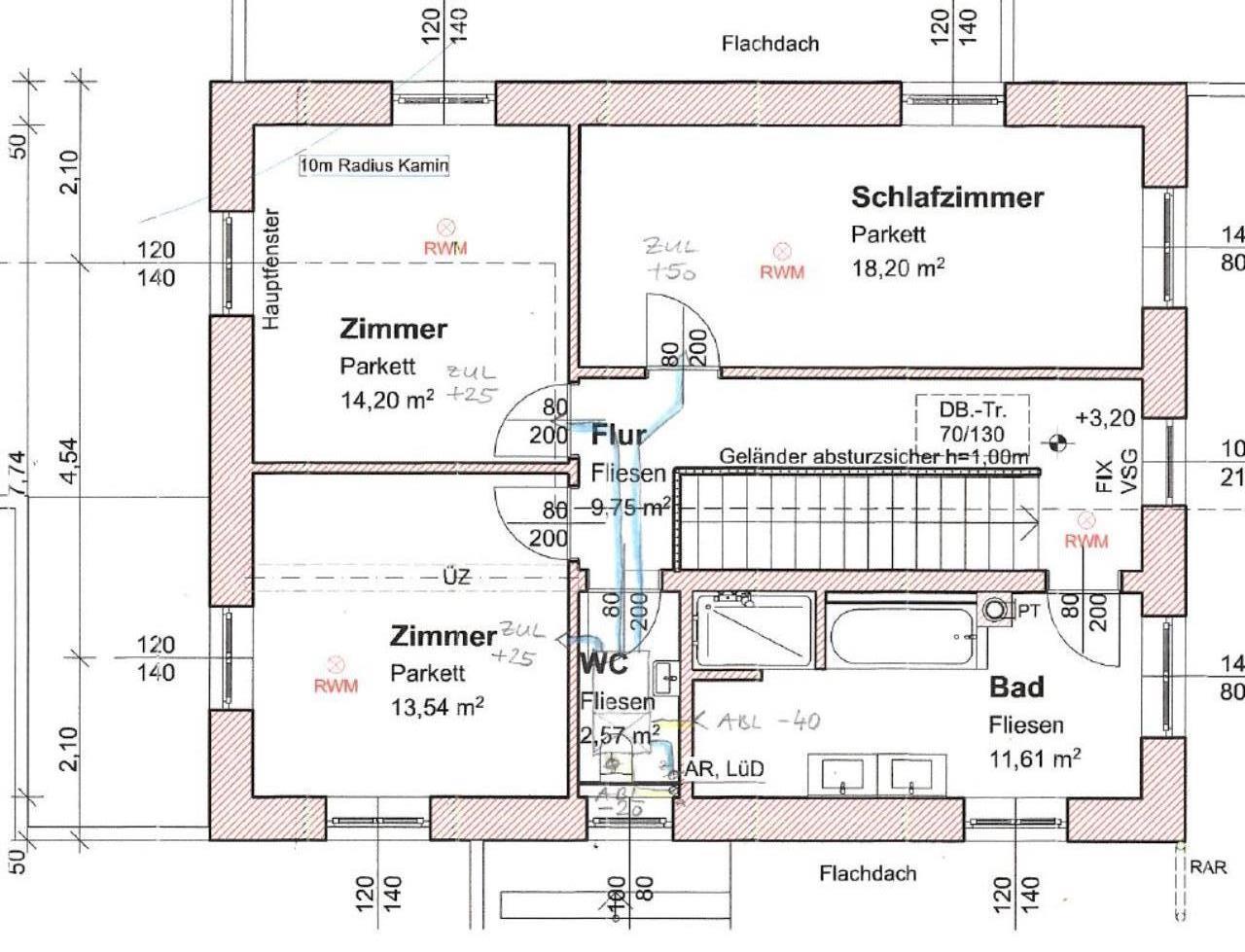

Ich habe hier einen Vorentwurf erstellt: (Basis Leitwolf-System)
EG: 1.+2. Foto
OG: 3.+4. Foto
Ich habe jetzt einmal überall 125er Rohre eingezeichnet.
Ausnahme: Zuluftleitung vom EG ins OG + Zu-Abluft zu Lüftungsgerät im HTR sind einmal 160er
2020/20200331765232.jpg
2020/20200331384427.jpg
2020/20200331695680.jpg
2020/20200331248374.jpg
Raumhöhen bei abgehängter Decke:
EG: 270-20=250
OG WC: 255-22=233
OG Gang: 255-15=240
Sind hald dann meiner Meinung nach schon niedrige Höhen...
Könnt ihr mir vielleicht ein paar Tipps geben wie ich das am besten umsetzen könnte bzw. funktioniert das aufgezeichnete System von mir überhaupt? Alternativen? Rohre im Fußbodenaufbau oder doch mit in die Decke einbetonieren lassen?
Besten Dank! emoji

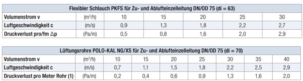

Du kannst in der Betondecke statt 75 Schläuche auch 75 Rohre verwenden. Verringert die Druckverluste immens.

berhan schrieb: Du kannst in der Betondecke statt 75 Schläuche auch 75 Rohre verwenden. Verringert die Druckverluste immens.
Guten Morgen,
berhan: Was sind diese "Wunder"-Rohre DN75 DI = 70?
Bitte stellen Sie ein Bild ode
31.3.2020  (#3)
@VMCDFAU
Sind keine "Wunder" Rohre, sonder es ist einfach eine Tatsache das flexible Schläuche eine höhere Wanddicke haben als Rohre.
https://www.kontrollierte-wohnraumlüftung.com/wp-content/uploads/2018/02/03_POLO-KWL_de_02_18.pdf
https://www.poloplast.com/fileadmin/downloads/downloads_gesamt/hausabflussrohrsysteme_uds/THB_POLO-KAL_XS_01_2018.pdf

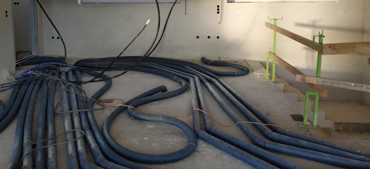

Ich habe bei mir beispielweise DN90 Rohre (di 84) und flexible DN90 Schläuche (di 76) verbaut um bei einem Volumenstrom von 30 m³/h bei unterschiedlichen Längen gleiche Druckverluste (9 Pa) zu haben, in etwa so wie bei der Fußbodenheizung.
2020/20200331236467.jpg

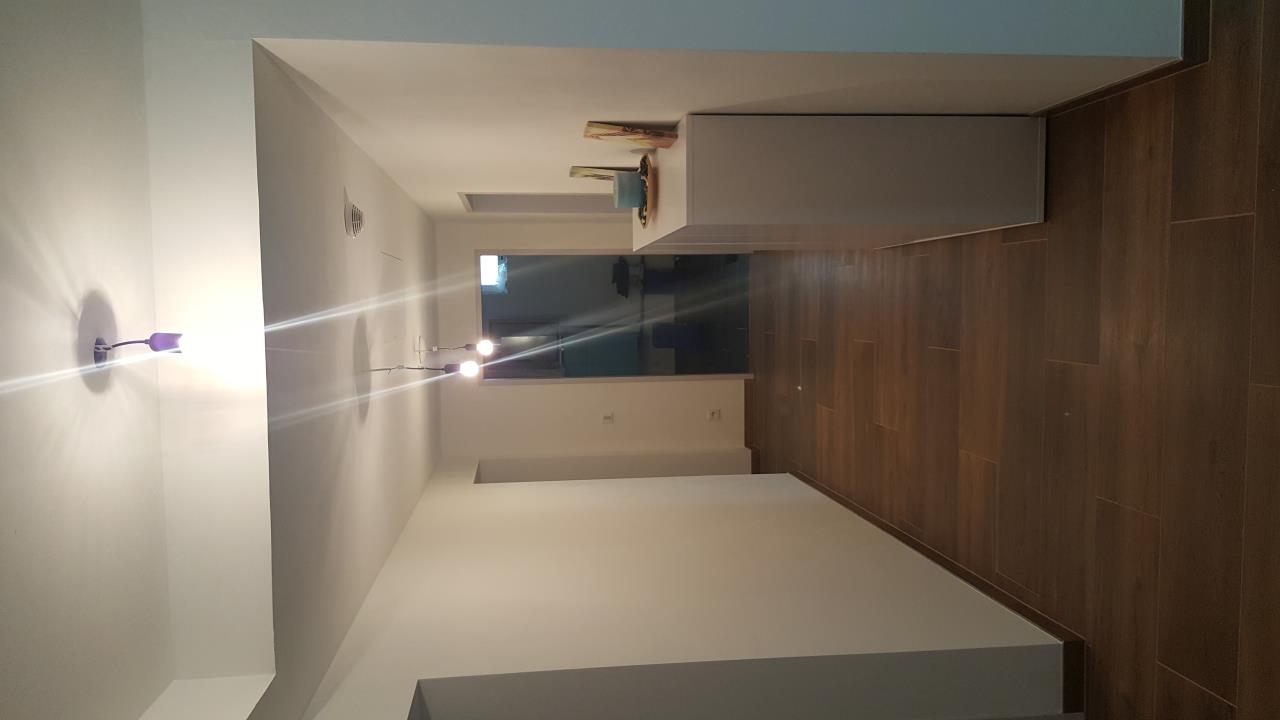

Wie geht das, dass du im OG im Gang von 22 cm auf 15 cm Abhänghöhe kommst? Bei der CombiBox schaut es so aus, als würden die Rohre mittig in der Höhe rauskommen.
ich frage deshalb, weil wir das ganz gleiche Problem mit der abgehängten Raumhöhe durch die Spirorohre haben würden, also im EG eigentliche fertige Höhe von 255 cm (wobei ich den Putz noch gar nicht eingerechnet habe, da wir eine Ziegeleinhängedecke haben).

SunValley schrieb: Wie geht das, dass du im OG im Gang von 22 cm auf 15 cm Abhänghöhe kommst? Bei der CombiBox schaut es so aus, als würden die Rohre mittig in der Höhe rauskommen.
Kombibox hat 22cm aufbau, schon mit integrierter Revisionsöffnung + Putzträger.
Ab-/Zugänge von der Kombibox sitzen 9cm von UK Decke.. entspricht Rohrmitte..
zu den Raumhöhen:
WC OG mit der Kombibox sollte passen mit den 22cm
EG: 9cm zu Rohrmitte + 8cm (160er Rohr) + 2cm Rigips.. sollte sich mit 20cm ausgehen
OG Gang: 9cm zu Rohrmitte + 6.25 (125er Rohr) + Rigips... wird so um de 18cm werden
bei 100er Rohr sollt sich schon so 16cm ausgehen...
Ist hald alles sehr ausgereitzt.. evtl. wird es vielleicht eh um de 2-3cm mehr wenn man mehr Luft lassen muss...

Nein, habe leider noch keine endgültige Lösung oder Entscheidung. Ich habe mir auch schon überlegt, nicht unter der Decke, sondern an der Wand zu verbauen und  somit keinen Höhenverlust sondern im Esszimmer eine etwas dickere Wand zu haben. Oder so wie du die Combibox nicht im Gang, sondern im TR oder WC. Aber ich muss irgendwann den Gang kreuzen, und dann muss ich sowieso abhängen. Ist halt nur die Frage, wo und wieviel ich da abhängen möchte bzw. muss.
Meine Frau war anfangs auch nicht begeistert (milde gesagt emoji) von den 230 im Gang. Aber mittlerweile bauen wir schon seit ende Oktober 2018 und wir haben gerade mal die Wasserinstallation, FBh Verteiler, RGK, Fenster drinnen. Noch keine E-Installation bzw. putz. Also jetzt ist sie schon froh, wenns weitergeht, quasi egal wie, auch mit 230 im Gang.

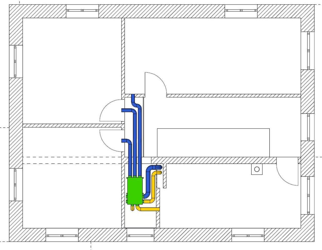

Hier unsere planung lt. Angebot:
2020/20200401686012.jpg
der Plan stimmt nicht mehr ganz. So haben wir u.a. das Fenster im Raum mit dem KWL KWL [Kontrollierte Wohnraumlüftung] Gerät verkleinert, so wie von @leitwolf damals empfohlen. Und Die Wand links neben dem Kamin auf 220 cm Breite  gelassen.

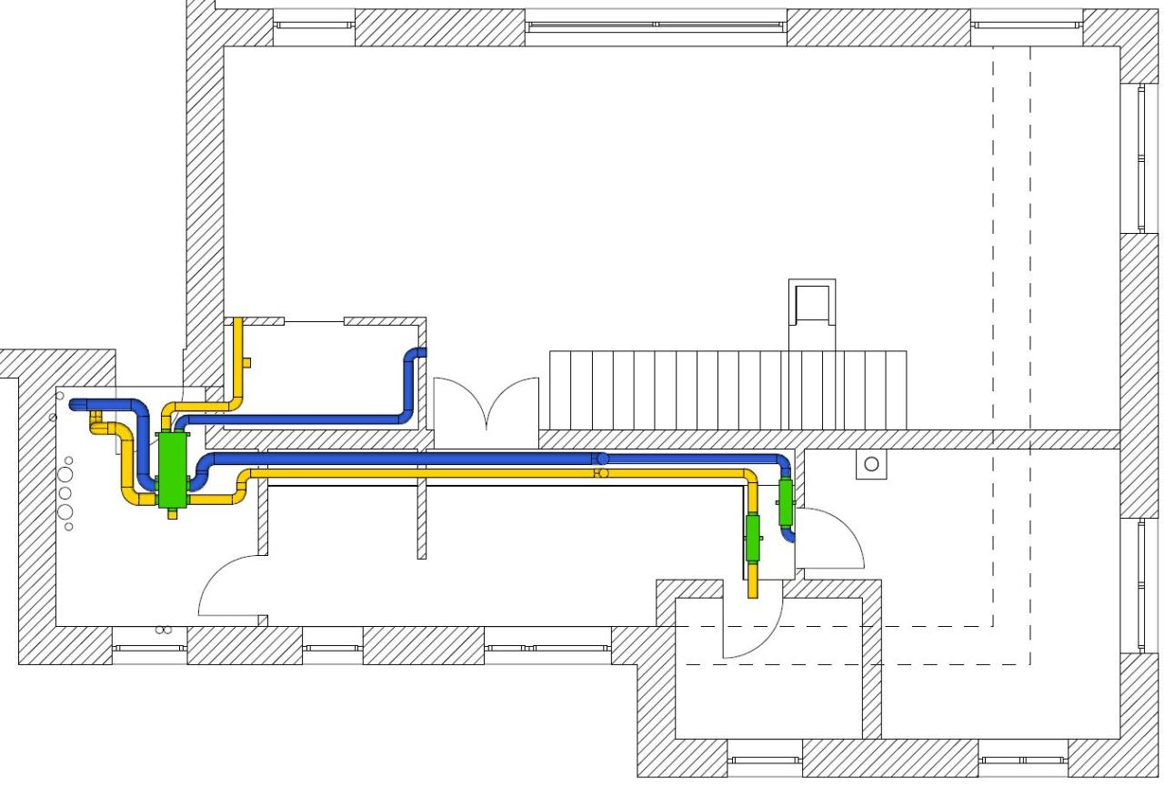

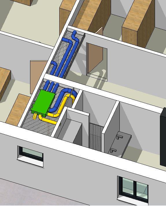

2.4.2020  (#17)
@SunValley Was ist wenn du in den Raum mit dem KWL KWL [Kontrollierte Wohnraumlüftung] Gerät eine CombiBox als Sichtinstallation hängst und dann mit den Rohren in den Ecken läufst und dann nur das Rohr verkleidest?
Das ist jetzt nur mal ein grober Entwurf und keine Berücksichtigung von irgendwelchen Volumenströmen, da ist @Leitwolf dein Mann.
2020/20200402838556.jpg
Ich denke @leitwolf hat da sicher gute Idee.
2.4.2020  (#18)
Bei allen Horizontalverteilungen von Luftleitungen verliert man an Höhe.
Bei "Spaghetti-Systemen egal ob flexibel oder starr, müssen im Regelfall die Deckenhöhen oder Fußbodenaufbauten erhöht werden, um auch Platz für Kreuzungen mit anderen Haustechnikleitungen zu schaffen. Dadurch verlieren alle Räume an Höhe.
Bei Luftverteilung im Gang können die Fußbodenaufbauten und Deckenhöhen auf das notwendige Minimum reduziert werden, d. h. Raumhöhen in den Aufenthaltsräumen bleiben erhalten. Die Einschränkungen in der Raumhöhe im Gang, Abstellräumen, WCs oder sonstigen kleineren bzw. schmäleren Nicht-Aufenthaltsräumen sorgen immer wieder für Diskussion. In der Praxis hatte ich jedoch noch nie eine Rückmeldung bei Inbetriebnahmen, wo die Nutzer dies nachträglich bereut hätten. Meist sind diese sogar froh darüber, da die abgehängte Decke im Gang die Möglichkeit bietet, nachträglich noch Ergänzungen an der E-Installation oder Beleuchtung vorzunehmen.
Wer benötigt wirklich mindestens 2,60 in einem schmalen Gang oder WC? Das wirkt auf mich, obwohl ich 1,92m groß bin, wie ein Schacht oder eine Schlucht. In einem größeren Raum sind aber bereits 2,55 grenzwertig. Man muss also meiner Meinung nach immer die Raumproportionen bei der Wirkung der Raumhöhe beachten.
Vielleicht können hier andere Nutzer etwas dazu sagen, wie ihre Erfahrungen mit Abhängungen sind und welche Raumhöhen sie im Verhältnis zu den Raumabmessungen als angenehm bzw. noch akzeptabel empfinden. In bestehenden Gebäuden sind manchmal auch lichte Raumhöhen um 2,40 üblich. Da sind Abhängungen natürlich nicht mehr machbar. Im Neubau sind meiner Beobachtung nach lichte Raumhöhen ohne Abhängung von 2,55 bis 2,75 üblich.
Im konkreten Fall sind 2,30 sicherlich grenzwertig. Eine Erhöhung der Raumhöhe um 10 cm würde alle Räume aufwerten und 1.000,- ist es meiner Meinung nach auf alle Fälle wert. Vor allem, wenn man bedenkt, dass man als Alternative ein Verteilsystem mit deutlich kleineren Querschnitten einsetzen müsste und dann mit Kompromissen leben muss.

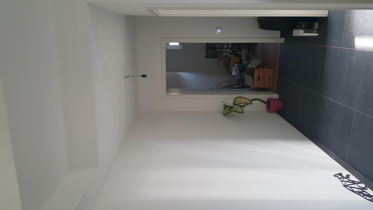

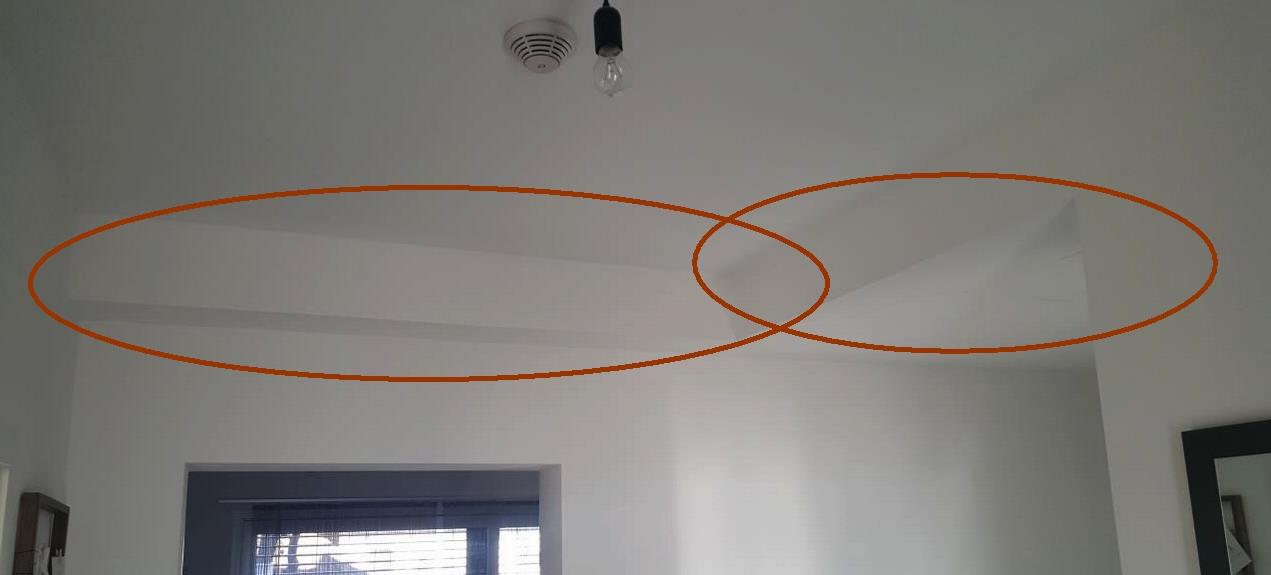

  •  rabaum
2.4.2020  (#19)
leitwolf schrieb: Vielleicht können hier andere Nutzer etwas dazu sagen, wie ihre Erfahrungen mit Abhängungen sind und welche Raumhöhen sie im Verhältnis zu den Raumabmessungen als angenehm bzw. noch akzeptabel empfinden.

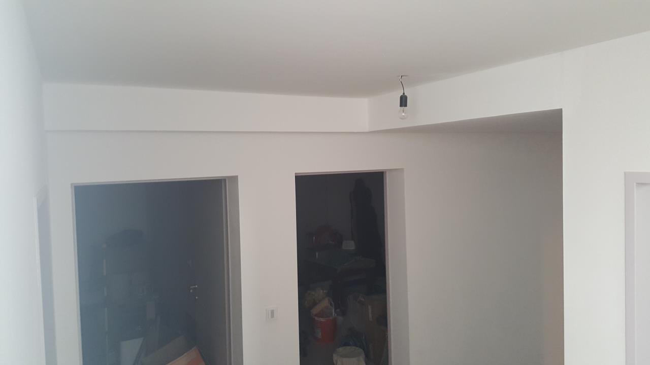

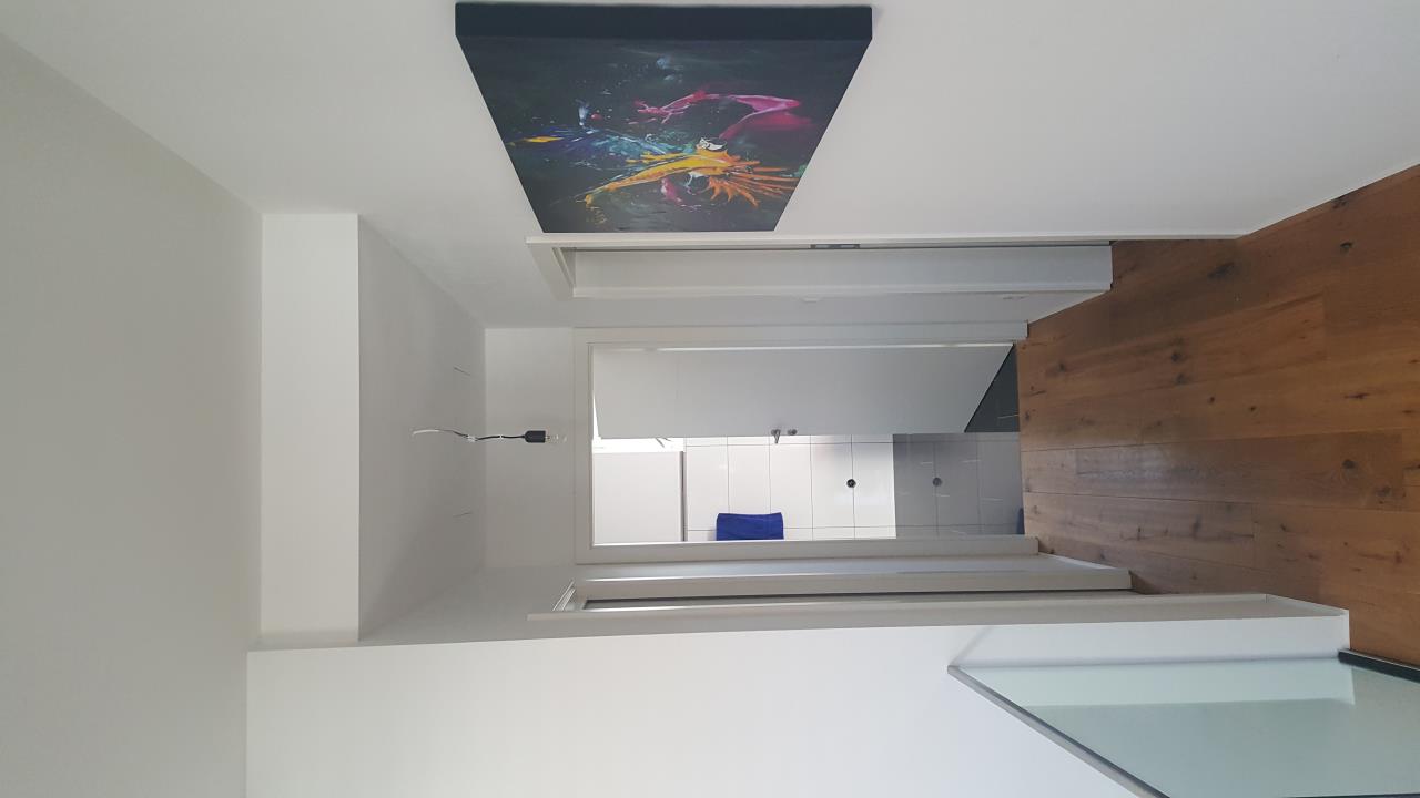

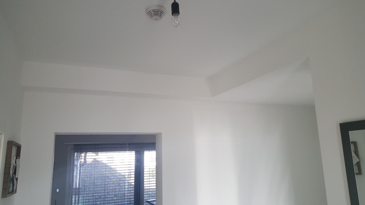

Gerne Wolfgang, habs hier eh schon öfters geschrieben. Haben eine klassische leitwolf KWL KWL [Kontrollierte Wohnraumlüftung] mit Sternverteilung über den Gang bzw. Nebenräume.
* Haben durchgängig ~2,80 RH mit 2,20 Türen und in den abgehängten Bereichen ~2,60. Das Raumgefühl ist schon sensationell, fällt auch jedem Besuch gleich positiv auf.
* Teilabhängung im Koch/Essbereich genau über der Küche+Insel, damit kann man auch Akzente setzen, mit Einbauspots arbeiten, den Bereich etwas abgrenzen.
* Im Technik- und Wirtschaftsraum haben wir eine Sichtinstallation, die überhaupt nicht stört.
* Im Gang ist durchgehend abgehängt. Gang mit 2,60 ist wie angesprochen sogar wohnlicher.
* In einem Kinderzimmer läuft ein Rohr durch, das haben wir dezent verkleidet, sieht man nicht mal mehr.
Nicht alles, wo man am Anfang sagt "gefällt mir gar nicht" ist nach einer gewissen Zeit noch Thema. Funktion stelle ich da schon höher als Design, weil die bleibt darüber hinaus noch.

 Bin auch für Pro Abhängung. Habe eine Raumhöhe von 2,71 und im abgehängten Bereich bin ich bei 2,50 ich muss sagen es fällt nicht auf, im Gegenteil es wirkt vom Raumgefühl angenehmer. Hatte in meiner Wohnung auch bereits eine Abhängedecke wegen der Lüftungsanlage und mir ist das erst später aufgefallen wo überall die Decke abgehängt war.
Aber 2,30 ist halt echt nicht viel, deshalb meine Idee nur am Rand abzuhängen wenn das lüftungstechnisch möglich ist.
Hier noch ein paar Bilder:
2020/20200402508777.jpg
2020/20200402854352.jpg
2020/20200402929193.jpg
2020/20200402865947.jpg
2020/20200402263865.jpg
leider schaffe ich es nicht die Bilder richtig zu drehen
  •  VMCDFAU
2.4.2020  (#21)
Guten Abend,
und Sie finden es schön?
Ich persönlich glaube nicht!
2020/20200402111274.jpg
Bei der Renovierung ist "OK" akzeptabel, bei einem Neubau überhaupt nicht.
