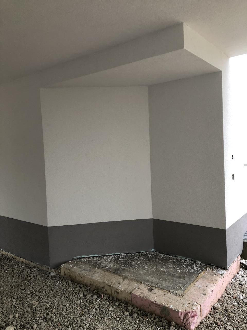

Hallo, wir mussten während dem Bau durch gravierende Änderungen der Zufahrt kurzfristig umplanen und haben jetzt eine Ecke im EG, wo die Kellerdecke außen freiliegt. Das ganze ist durch ein betoniertes Carport geschützt ist und wurde gemacht, um mehr Platz beim Zugang zum Haus zu schaffen.
2020/20200317980795.jpg
Oben wurde die Ecke ordentlich gedämmt, aber die freie Kellerdecke ist jetzt eine massive Kältebrücke, nicht?
Was tun, um hier dann trotzdem noch drübergehen zu können?
  •  AnTeMa
17.3.2020  (#1)
Glasschaumplatte oder XPS vollflächig verkleben und darauf H2O- Platten oder andere wasserbeständige Trockenestrichplatten aufkleben.
ebenfalls Kanten schützen.
Alternativ Granitplatten o.ä. aufdie Dämmung legen
  •  foobar
17.3.2020  (#2)
Wie dick sollte die XPS-Platte sein? Bei 20cm hätte ich schon eine Stufe, was ungünstig wäre. Gibts dünnere zuschneidbare Alternativen (Vacuumplatte fällt wegen der Form wohl weg)?

foobar schrieb: Mal sehen, wo ich bei zB 16cm XPS dann lande,
ja und wenns auf dieser minimalfläche (ca.1m2) nur eine 10er xps verträgt dann hast immer noch kein problem, vollflächig spachteln und abdichten und dann drüber gepflastert oder was auch immer - fertig.
  •  ap99
18.3.2020  (#9)
Die KG-Decke wurde höchstwahrscheinlich eben betoniert oder? ... hier gelten die Grundsätze eines Flachdaches, also wird (auf langfristige Sicht) auch ein Gefälle notwendig bzw. sinnvoll sein.
Der Bereich wo die horizontale Dämmung auf dem vertikalen XPS liegt/liegen soll wird nicht sehr belastbar sein.
Ein größerer Ausschnitt und/oder ein Grundriss (zumindest maßstäbliche Skizze) wäre hilfreich ... von wo fährt hier ein Auto ein?

  •  foobar
18.3.2020  (#10)
Danke für die Rückmeldungen. Auto fährt über die Dämmung keine. Die Ecke wurde ausgespart, um zu Fuß besser beim Auto vorbeizukommen (lange Geschichte). Das ganze ist wie gesagt unter dem Carport und damit recht gut regengeschützt. Ein Gefälle von der Fassade weg ist aber sicher sinnvoll.
Plan wäre also mal, 10cm Austrotherm XPS Premium mit leichtem Gefälle zu kleben und verspachteln, Abdichtung draufstreichen und dann 60x60 Steinplatten draufzulegen, oder so.

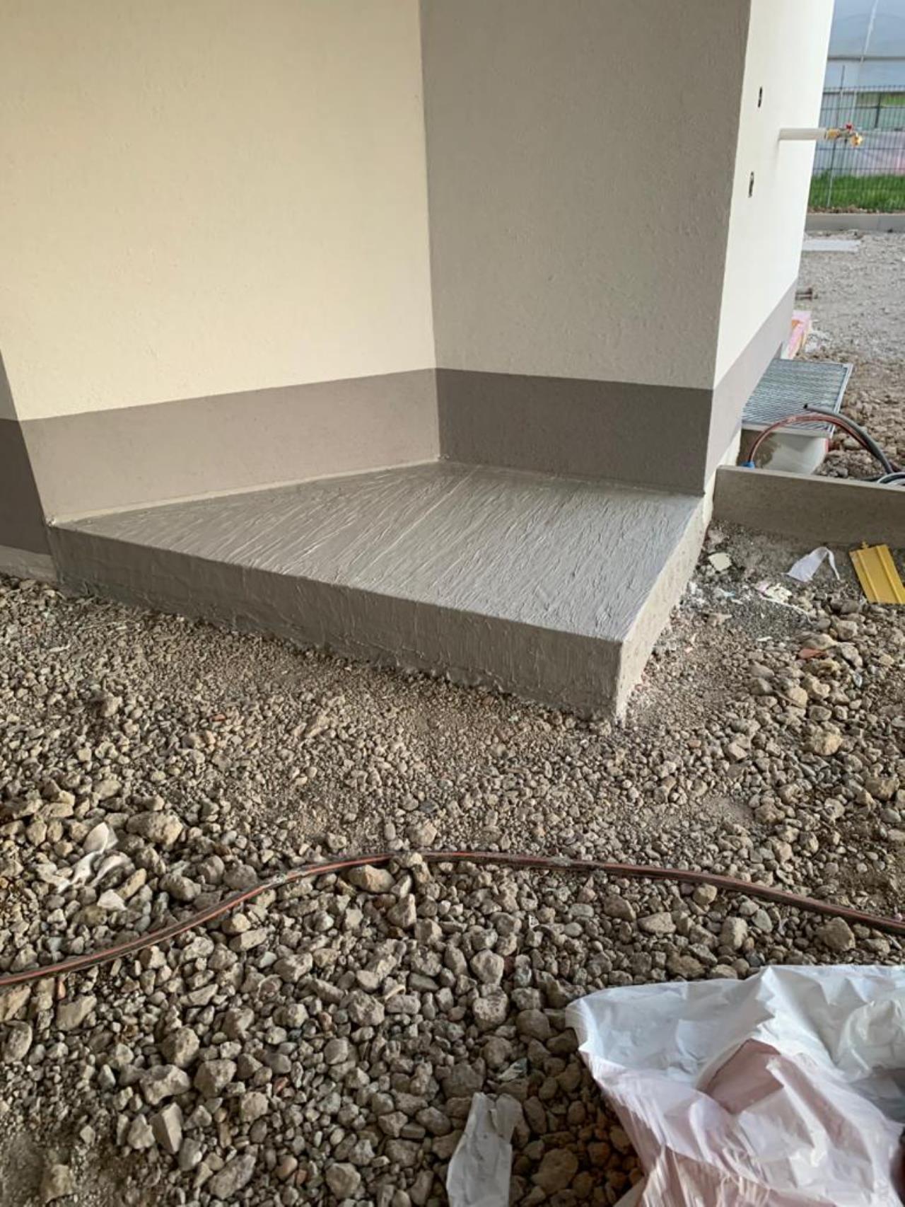

  •  foobar
8.4.2020  (#13)
Der Dachdecker hat jetzt eine Bauder PIR verlegt und abgedichtet. Ob ich noch eine Platte vorm Pflastern drauflegen soll/muss, wird sich noch zeigen.
