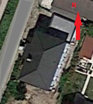

  •  Phase87
6.3.2020  (#8)
Supapeda schrieb: Achtung, warte auf Leute die sich nicht mit "ich bin nicht vom Fach" melden. Eine Ost/West Anlage wird selten mit 90° Aufgeständert. Somit ist das mit dem halb so großen Wechselrichter auch quatsch!
Typisch bei einem Flachdach ist eine 10-30° Aufständerung, wobei man sogar oft die Spiegelung der Ost-Module an den West-Modulen rein bekommt bzw umgekehrt.
Vielleicht kannst du noch Daten zum Dach oder auf Bilder einstellen.
Steildach oder Flachdach zB macht ja gleich einen Unterschied.
2020/20200306574932.png
Wir haben ein Walmdach mit ca 27° - Ausrichtung siehe Luftbild.
Verschattungen sind bis auf den Kamin auf der Westseite keine vorhanden.
Insgesamt würden wir bei voller SÜD-OST-WEST Belegung etwa 10 bis 11kW unterbringen.
  •  alpenzell
6.3.2020  (#9)
mal ein paar Aussagen eines weiteren Laien mit praktischer und theoretischer Erfahrung der Eigenplaung und des Eigenaufbaus der eigenen 14kWp Anlage auf einem Flachdach.
Deine Wunsch PV ist keine "Standard"Anlage. Da solltest du dir schon im Vorfeld Zeit nehmen und Vor- und Nachteile von verschiedenen Kombis erlesen. Empfehlenswert ist dazu das photovoltaikforum.com , da findest auch ein paar Profis.
Lassen wir den Speicher erst mal außen vor. Auf deinem Foto sind natürlich keine Maße erkennbar. Wäre gut zu wissen, wieviel Module in welcher Größe (1,7x1m bzw. 2x1m) auf jeder Seite untergebracht werden können.
3-phasige WR WR [Wechselrichter] (die du brauchst) können standardmäßig zwei verschiedene Ausrichtungen verarbeiten (2 Strings). Du brauchst drei. Eine Lösung wäre jetzt einen WR WR [Wechselrichter] zu suchen, der 3 Eingänge hat (das wäre z.B. der Kostal Plenticore). Man kann natürlich auch zwei WR WR [Wechselrichter] nehmen (unclever) oder man nutzt Leistungsoptimierer. Entweder nimmt man dann SolarEdge (ist von Hause aus dafür entwickelt) oder man versucht normale WR WR [Wechselrichter] mit Leistungsoptimierern zu verbessern (Bsp. Fronius).
Für Empfehlungen spielt es immer eine Rolle, wieviele Module eine Ausrichtung haben. Hier gibt es nämlich eine minmale, maximale und optimale Anzahl, die je nach WR WR [Wechselrichter] variieren kann.
Der Speicher machts noch komplizierter. Der Kostal ist zwar ein Hybrider, wenn aber die drei Eingänge für die Module drauf gehen, kannst du keinen Speicher mehr direkt anschließen. SolarEdge ist von Hause aus teurer und polarisiert ziemlich stark. Wie gut Fronius mit Leistungsoptimierern läuft - keine Ahnung.
Es gibt Hochvolt und Niedervoltsysteme, wobei ich Hochvolt bevorzuge und das angebotene von SolarEdge ist Niedervolt.
Und dann kommt noch der Solarteur, der vielleicht bei einem Hersteller besonders gute Konditionen bekommt und dir das natürlich als das Nonplusultra empfiehlt.
Da ein Speicher sich wirtschaftlich nicht rechnet, würde ich den an deiner Stelle in den Hintergrund schieben und schauen, dass die PV-Anlage möglichst effizient arbeitet. Mach das Dach voll! Gehe Richtung 11kWp.
Wenn du Richtung Süden mind. 8Module drauf bekommst, fände ich den Kostal Plenticor interessant. Wenn nicht bin ich da eher bei SolarEdge. Da dann einen großen WR WR [Wechselrichter] nehmen, dann braucht man nicht zwingend einen Optimierer pro Modul, sondern kann zwei Module über ein Optimierer laufen lassen. Und wieder der Hinweis aufs photovoltaikforum, da sitzen ein paar Cracks, die sich mit SolarEdge auskenn.
