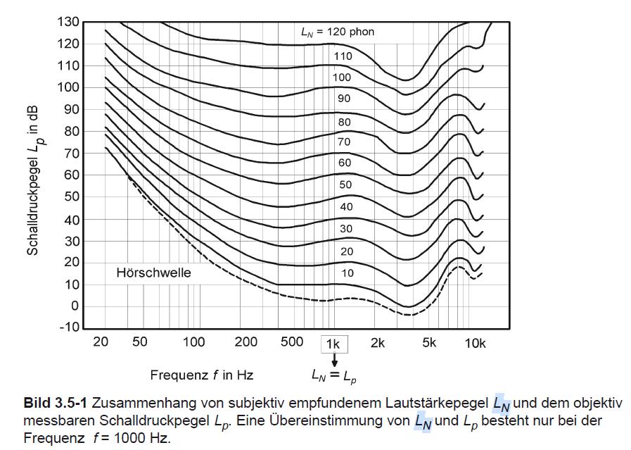

Und du hast vom Lautstärkepegel LN geschrieben.
2020/20200227172791.png

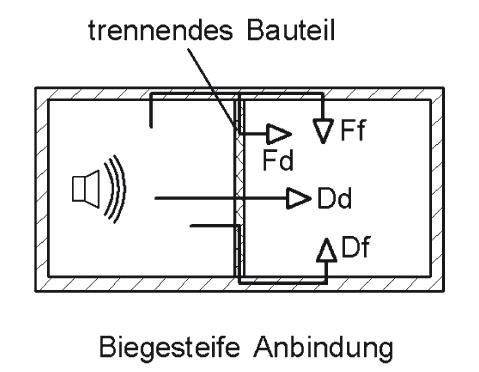

Nachdem Spartacus zwei Türen in zwei hintereinanderliegende Räumen verbauen würde, müsse sich gemäß oberer Formel die Dämpfungswerte addieren. Dabei wird aber die Flankenübertragung nicht berücksichtigt, wodurch die Dämpfungswerte in der Praxis um einiges geringer sein werden.
2020/20200227716844.png
Quelle: Schallschutz: Bauakustik von Wolfgang M. Willems
