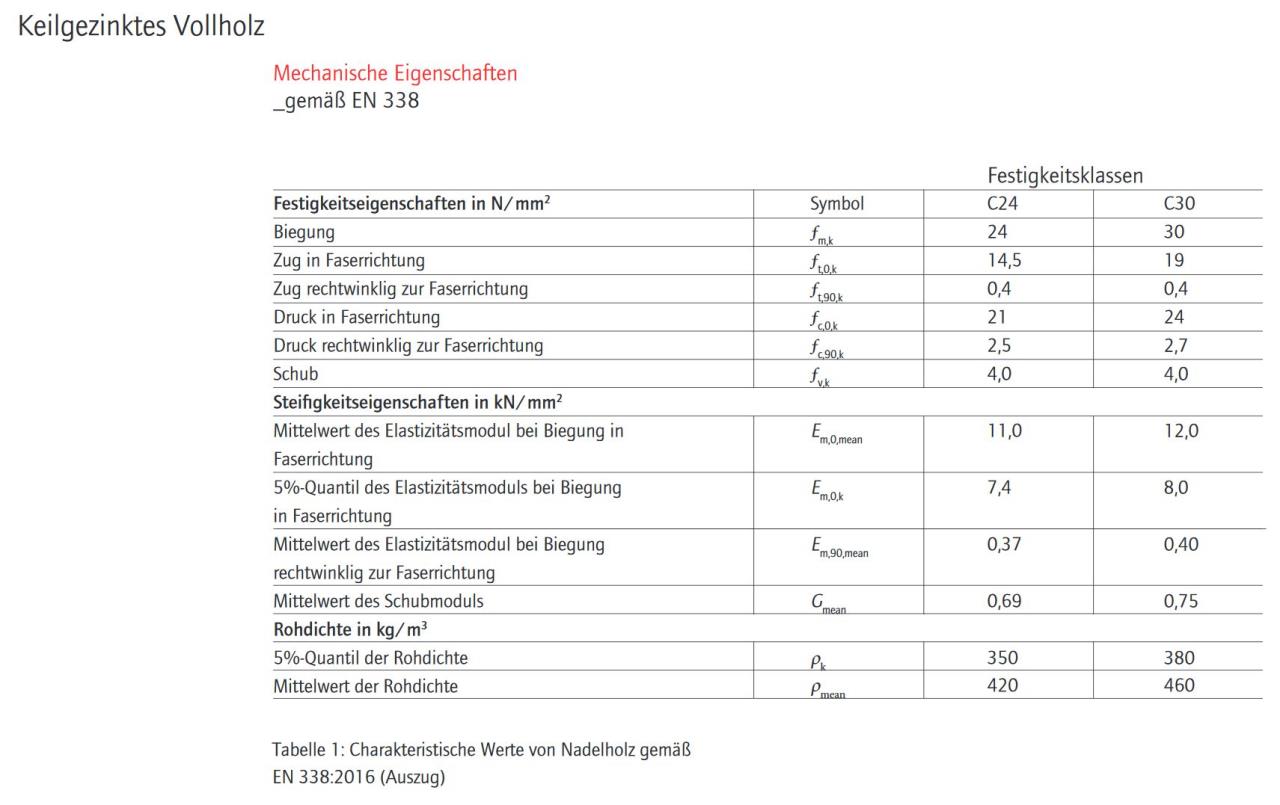

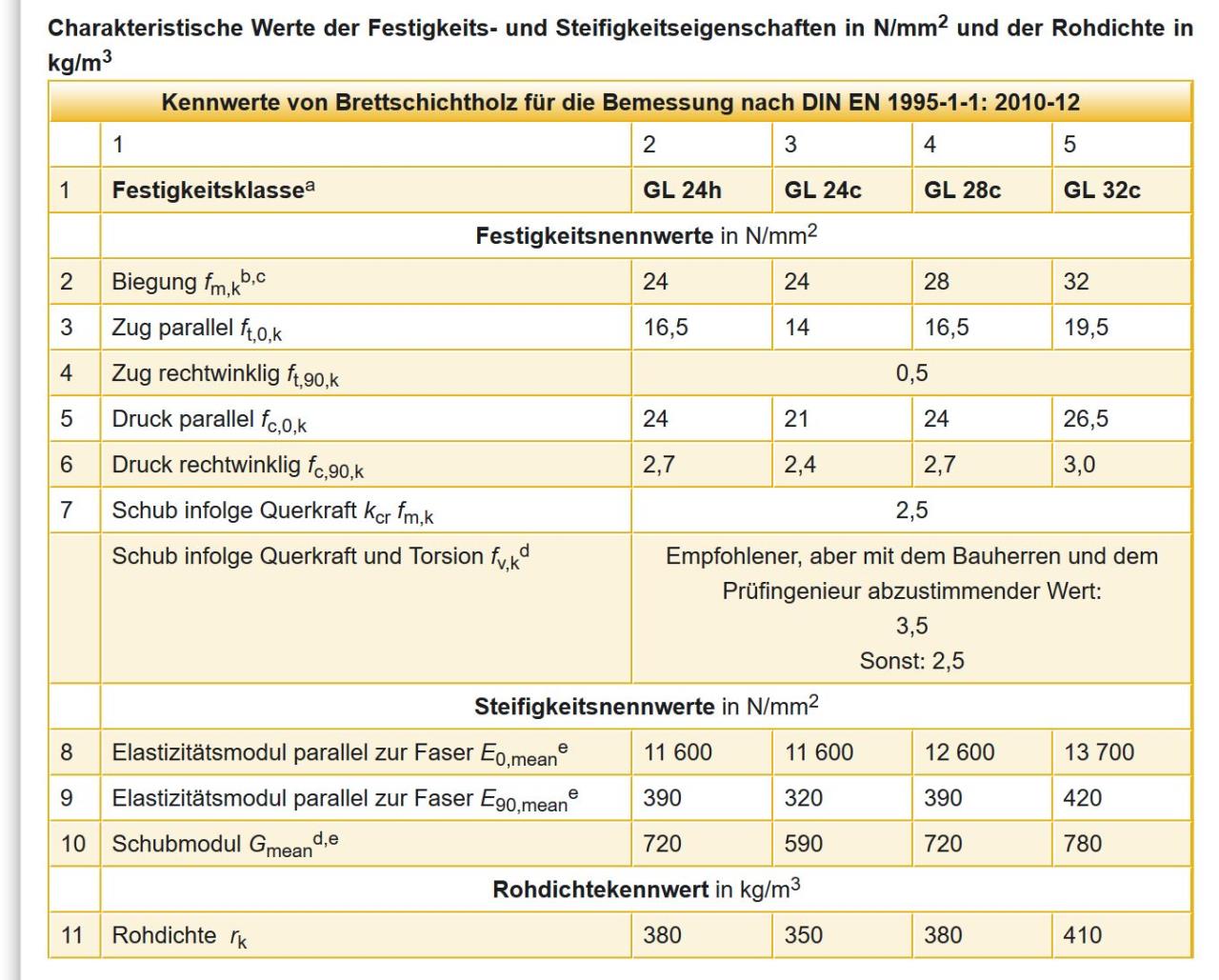

  •  AnTeMa
16.4.2020  (#40)
2020/20200416123145.jpg
Tragfähigkeit BSH und KVH
BSH ist nicht per se besser als KVH,
die übliche BSH Sortierung GL 24c
hat zB eine geringere Tragfähigkeit als KVH mit C 30.
Diese ist aber ohnehin nur in Ausnahmefällen sinnvoll.
Die 24er Sortierungen sind bei BSH und KVH Standard
und haben dabei dieselbe Festigkeit
siehe Kennwerte:
2020/2020041619830.jpg
Bei BSH sind höhere Festigkeitsklassen wirtschaftlicher zu erzielen, da hierbei nur die äußeren Lamellen in der Zug- und Druckzone entsprechend ausgewählt werden müssen und nicht der gesamte Holzquerschnitt wie bei KVH.
Andreas Teich
  •  Hobbyplaner
16.4.2020  (#41)
Ja, diese Tabellen sind mir bekannt.
Es geht aber um die Tragfähikeit, die ist hier besonders relevant für Heimweker!
Der Leimbinder bekommt seine höhere Tragfähigkeit erst durch die schichtweise Verleimung der einzelnen Lamellen. Ein Bruch durch Abscheren der Holzfasern wird dadurch auf das Äußerstes reduziert.
Beim KVH wird die Tragfähigkeit nicht höher, sie blebt gleich wie beim Vollholz.
