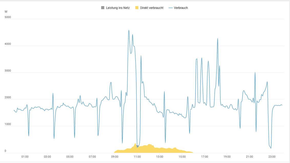

Vielleicht kann mir ein Besitzer eine Hoval LWP LWP [Luftwärmepumpe] etwas erklären bzw. bestätigen. In dem gezeigten Bild sieht man um 1, 3, 5, und 7 Uhr jeweils einen kurzen Takt. der dauert jeweils so um die 10 Minuten. Kann das wer erklären? Sind das Abtauvorgänge oder schaltet da meine LWP LWP [Luftwärmepumpe] kurz ein und aus? Falls letzteres, warum würde sie das tun und wie verhindere ich das? Laut der Anzeige an der Wärempumpe habe ich so 10-12 Takte pro Tag.
2021/20211228360697.jpg
Kurze Erklärung zum Bild: x = Uhrzeit, y = Watt
Da ich keine vernünftigen Daten aus der Hoval rausbekomme, habe ich hier den Energieverbrauch meines Fronius- Wechselrichters genommen. Ab 1000 Uhr lasse ich Warmwasser aufheizen, alles danach kann ich nicht mehr 100% zuordnen (kochen, waschmaschine, usw). aber es scheint so zu sein, als würde die Wärmepumpe fast konstant so um die 1.6kW ziehen, also durchzulaufen.

  •  sharknz
27.1.2022  (#24)
Die Daten liefert mein Wechselrichter (Fronius). Leider habe ich noch keinen eigenen Stromzähler für die WP WP [Wärmepumpe], wird aber noch gemacht. Mein Stromverbrauch kommt mir akutuell viel zu hoch vor, allerdings wird sich das übers Jahr wieder ausmitteln.
die Takte oben scheinen wirklich Abtauvorgänge zu sein, jetzt wo es ein paar Nächte wärmer war, habe ich weniger davon.

  •  sharknz
9.2.2022  (#27)
Hier noch kurz eine Bestätigung vom Hoval- Kundendienst: Die Abtauvorgänge werden tatsächlich als Schaltvorgänge gezählt.

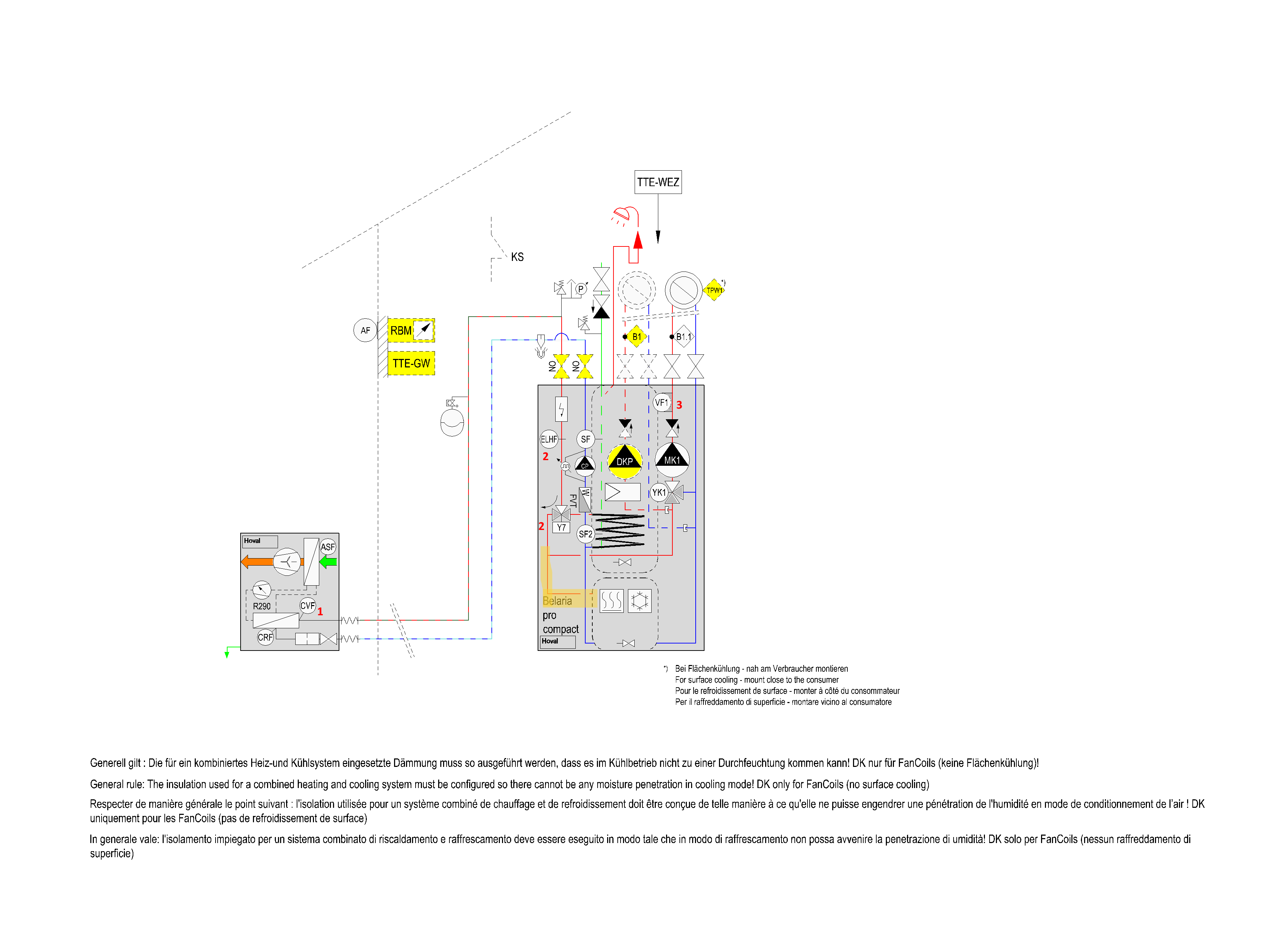

29.11.2023  (#37)
Hey,
nach hydraulischen, thermischen Abgleich und Volumenstromanpassung von WP WP [Wärmepumpe] Kreis zu FBH FBH [Fußbodenheizung] Kreis (so gut wie möglich), Ausbau der ERR ERR [Einzelraumregelung], usw...,habe ich nun immer noch 3 Probleme:
Problem 1 betrifft einen Temp Verlust in der Inneneinheit, den bearbeite ich aber in einem anderen Thread.
Problem 2, WP läuft unter ca. 6grad AT AT [Außentemperatur] 24h durch und wird nur durch unzählige mal (16-18 pro Tag) Abtauen unterbrochen, das kostet in Summe viel Strom, Betriebsstunden und Schaltzyklen. Ich denke das Durchlaufen ist nicht super (jeden Falls nicht bei AT AT [Außentemperatur] über 0grad, oder?)und das Abtauen auch nicht, oder?!
Problem 3:
Ist es wärmer als 6grad AT AT [Außentemperatur], fängt sie an zu Takten im Rhythmus 15 -20min EIN /20-30 Minuten AUS.
@ffischer und @MSC1 meine Parameter wären folgende:
Service -> TTE-WEZ -> Automat -> WFA 200 -> Konfiguration
Ausschaltdiff. DK/WPF Heizen (CRF/WPF) "33-053" = 2.0K
Einschaltdiff. DK/WPF Heizen (CVF/WPF) "33-054" = 3.0K
Ausschaltdiff. DK Kühlen (CVF) "33-061" = 1.0K
Einschaltdiff. DK Kühlen (CRF) "33-062" = 4.0K
Service -> TTE-WEZ -> Automat -> WFA 200 -> Wärmepumpe
Max. Abtauzeit "33-283" = 15min
Temperatur Abtauende "33-281" = 36°
Abtaufreigabetemperatur "33-282" = 25°
Abtauung Abweichungsgradminuten "33-320" = 50kmin
Laufzeit Kondensatablaufheizung Abtauung"33-292" = 25min
CP dT Heizen "33-328" = 6,0k
CP dT aktives Kühlen "33-329" = 3,0k
CP dT WW WW [Warmwasser] Ladung "33-340" = 8,0k
Pumpen P-Anteil "33-324" = 1,0%/°C
Pumpen I-Anteil "33-325" = 25,0s
Pumpen D-Anteil "33-326" = 18,0s
CP Mindrehzahl WW WW [Warmwasser]"33-323" = 13%
CP Mindrehzahl Heizen"33-327" = 30%
CP Maximaldrehzahl "33-328": 44% (bestmöglich an FBH FBH [Fußbodenheizung] angepasst)
Wärmeleistung WW WW [Warmwasser] "33-334" = 0,0KW
CP Drehzahl WW WW [Warmwasser] "33-335" = -%
Service -> TTE-WEZ -> Automat -> WFA 200 -> Info WP WP [Wärmepumpe]/KK
Wärmepumpe heizt gerade FBH FBH [Fußbodenheizung]:
Volumenstrom "00-302" =15,0L/min
Drehzahl CP "00-271" = 44%
Service -> TTE-WEZ -> Automat -> WFA 200 -> Inverter
Max. Leistung Heizen "34-049" 100%
Min. Leistung Heizen "34-050" 30%
Leistung Warmwasser "34-053" 60%
Leistung Abtauen "34-054" 75%
Service -> TTE-WEZ -> Allgemein -> Differenzst.
Differenzst. 1 Einschaltdiff. "29-066" = 8,0K
Differenzst. 1 Ausschaltdiff. "29-069" = 4,0K
Service -> TTE-WEZ -> Warmwasser -> Parameter
Einschaltdifferenz Warmwasserbereitung "05-000" = 5,0K
Überhöhung Ladesollwert "05-001" =5,0k
Warmwasser Ladevorgang "05-002" = 0,1h
Pumpenachlauf "05-003" = 0,5min
Offset Abschaltung WW WW [Warmwasser]-Fühler 2 (SF2) "05-056" = 5,0k
Service -> TTE-WEZ -> Wärmemanager -> Parameter
Max. Sollwertsteigung Heizbetr. (K/min) "06-017" = 1,0
Max. Sollwersteigung WW WW [Warmwasser] Betrieb (K/min) "06-018" = 3,0
Service -> TTE-WEZ -> Wärmeerzeuger -> Parameter
WEZ-Sollwerterhöhung zu Minimaltemp. "09-003" = gibt's bei mir nicht????
Heizkennlinie 30° bei -14°
Fußpunkt 20° bei 20°
Max Vorlauf: 35
WW Wunschtemp 48°
ca. 180qm Heizfläche, Seehöhe 1150m, Wohnraumlüftung
Geheizt wird  über FBH FBH [Fußbodenheizung] mi kleinem 100l Puffer:
2023/2023112980357.png
