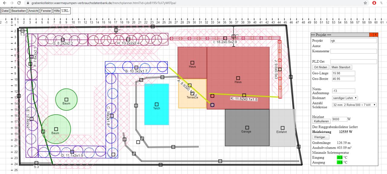

-> hier noch alternativ könntest den kellergrubenbereich nutzen, so bekommtst noch mehr leistung fast gratis dazu. es reicht den arbeitsgraben um 0,5m breiter zu machen. so könntest andere teile des rgks weglassen und immer noch auf die komfortable 9-10 kw auslegung kommen. (-> "baugrubenkollektor" https://www.energiesparhaus.at/forum-grabenkollektor-fuer-efh/39797_2#343458 fff)
https://grabenkollektor.waermepumpen-verbrauchsdatenbank.de/trenchplanner.html?id=jdoB195rTsJi7yW0TpaJ
2020/20200205548487.png
e/a ist nun wichtig und eine vernünftige heizlastabschätzung - von der du dann realistischerweise 50% abziehen kannst!
mein tipp: bleibe beim kollektor beim "standard-system" 2x 300m dn32 und möglichst kleinste wp. die knv 1x55-6 ist halt für jeden modernen neubau ausreichend, optimal. (die kleinste idm ist in der nennleistung doch um 1kw stärker.)
