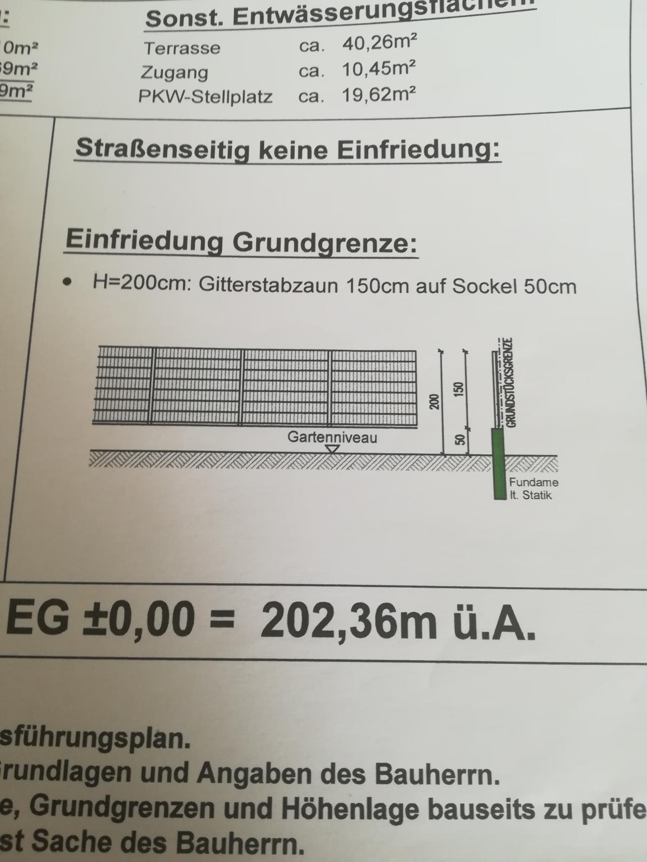

Die Einfriedung war im Einreichplan enthalten den die Baufirma erstellt hat.
In der Baubeschreibung steht überhaupt nichts über die Einfriedung.
Die Einfriedung ist im Einreichplan wie im Bild ersichtlich erwähnt.
2020/20200202131304.jpg

Eine entscheidende Frage in dieser Sache ist bzw. wäre gewesen, ob die im Einreichplan dargestellte Einfriedung bewilligungspflichtig ist oder nicht. Mit anderen Worten: handelt es sich um eine bauliche Anlage oder nicht?
Mit dem Sockel von 50 cm und einer Gesamthöhe von 2,00m bewegst du dich da zweifellos in einem Grenzbereich. Wenn da zusätzlich im Einreichplan noch steht "Fundament lt. Statik", dann geht das eher in Richtung "bauliche Anlage" und daher Bewilligungspflicht.

Kernpunkt ist allerdings, ob das, was du vor hast tatsächlich keine bauliche Anlage ist. Hier bist du jedenfalls in einem Grenzbereich. Um sicher zu sein, würd ich sowohl die Sockelhöhe als auch die Gesamthöhe reduzieren.

An sich ja. Nämlich die Defintion für "Bauwerk" im § 4 der NÖ Bauordnung: "Ein Objekt, dessen fachgerechte Herstellung ein wesentliches Maß an bautechnischen Kenntnissen erfordert und das mit dem Boden kraftschlüssig verbunden ist"
Ist halt eine sogenannter unbestimmter Gesetzesbegriff und lässt viel Ermessensspielraum in der Beurteilung zu. Die Statik zählt immer zu den "wesentlichen" Kenntnissen. Daher mein Hinweis oben auf den Einreichplan "Fundament lt. Statik".
Allerdings: Fundament allein bedeutet noch nicht zwingend "bauliche Anlage".
Da muss man eher auf Erfahrungswerte bisheriger Rechtsentscheidungen zurückgreifen: ein luftdurchlässiger Zaun (und somit kein Winddruck und daher Statik nicht relevant) auf einem ca. 30 bis 40 cm hohen Sockel, der keine seitlichen Drücke durch unterschiedlich hohe beidseitige Niveaus halten muss, wurde bisher immer NICHT als bauliche Anlage eingestuft und somit als bewilligungsfrei.
