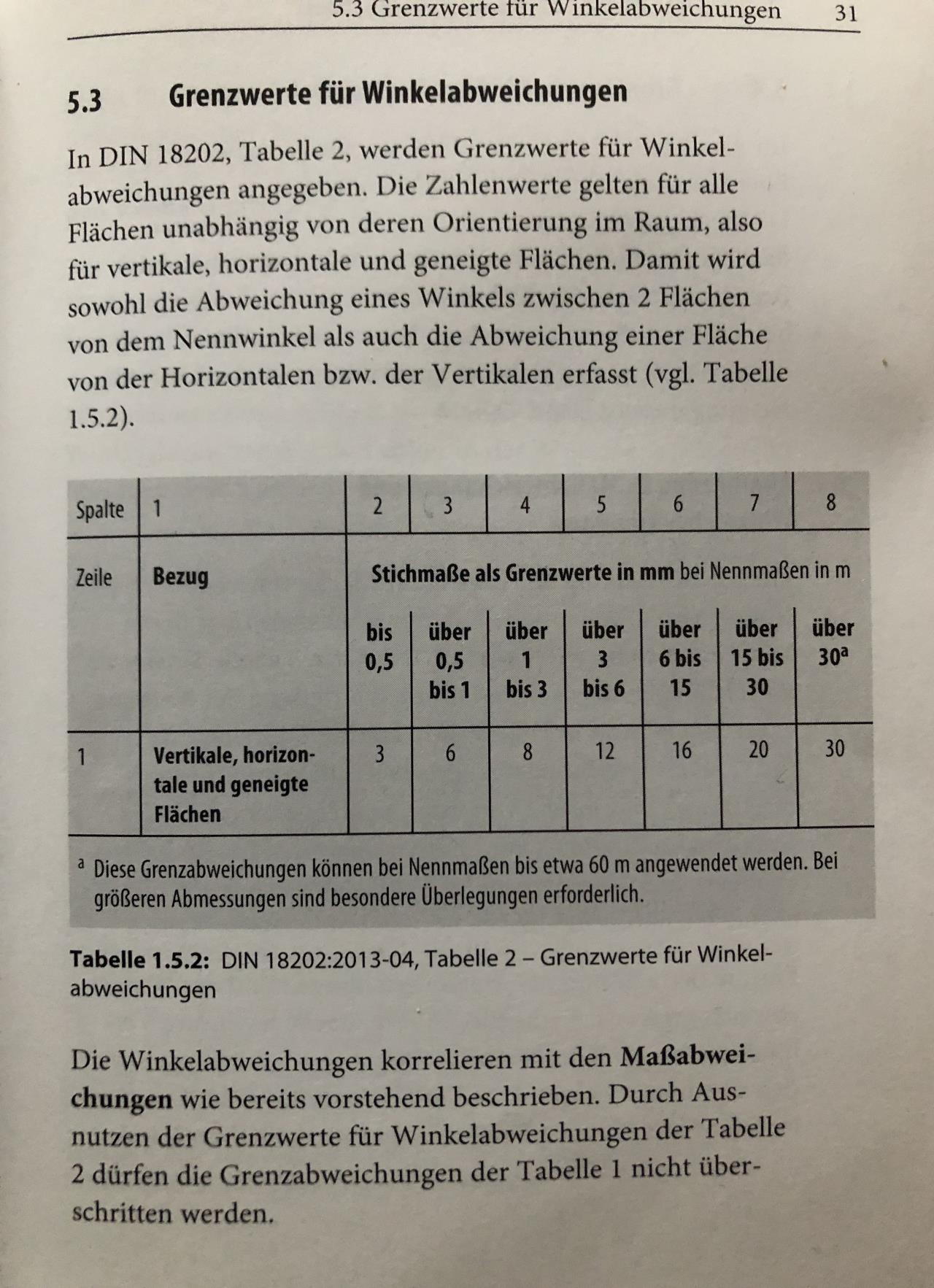

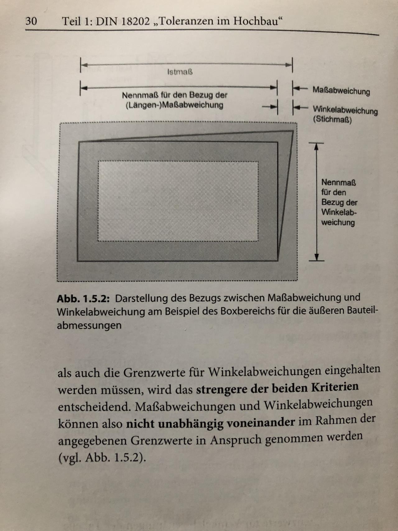

maack schrieb: wenn das haus rundum auch noch gedämmt wurde 0-24er Dämmstärke (weil der Baumeister den Umgang mit der Wasserwaage nicht so drauf hatte)
0-24cm?? wie schief war das bitte?

Wohnräume sind unten und das UG ist mit 30cm Beton ausgeführt als Weisse Wanne mit der Planung dort eine 20er Steinwolle drauf zugeben. das EG ist mit 50er Ziegeln ausgeführt.  oder sollte so sein lt. Planung
Aber im EG  wurde die 50er Ziegel  teilweise quer eingebaut  (OTOT [Off Topic] Baumeister waren grad keine anderen da und wir wollten das noch vor den Betriebsferien im Dezember fertigstellen) im Schlafzimmer z.b. da sind dann halt Wände die zwischen 26 und 30cm dick sind je nachdem ob die Mandl und weiberl abgeschlagen wurde oder nicht. und da das ganze nur noch krumm und schief war weil Baumesiter darf ja lt. Önorm auf 1m Höhe 2cm abweichen. ging das Drama dann los
Wand wurde dann bestmöglichst begradigt, verspachtelt genetzt und grob verputzt dann kam Dämmung drauf, der Fassader hatte eine riesenfreude damit die Wand gerade hinzubekommen das es mit dem UG zusammenpasst

30.1.2020  (#17)
maack schrieb: weil Baumesiter darf ja lt. Önorm auf 1m Höhe 2cm abweichen
 Bist dir da sicher? ... siehe ÖN DIN 18202
1.) Ebenheitsabweichungen (dazwischen wird interpoliert)
+ nicht flächenfertige Wände:
5 mm  ... bis 10 cm
10 mm ... bis 100 cm
15 mm ... bis 400 cm
+ flächenfertige Wände:
3 mm  ... bis 10 cm
5 mm  ... bis 100 cm
10 mm ... bis 400 cm
___________________________________________
2.) Winkelabweichungen
3 mm  ... bis 50 cm
6 mm  ... 50 bis 100 cm
8 mm  ... 100 bis 300 cm
12 mm ... 300 bis 600 cm

das würde bedeuten das der Gutachter der da war auch nicht so ganz auf der Höhe der Zeit war, der hat mit die zahl genannt
er meinte 2cm auf 1m daher haben wir uns bei 3m Raumhöhe mit den 4cm abgefunden, denn ich hab das einfach hochgerechnet und der putzer hat auf 3x geputzt das es gerade geworden ist, vorteil ist nun das wir unsere Elektrodosen nicht nur 60mm tiefe haben sondern 100mm hat ja auch was
bei dir wäre es ja nur 1,5 auf 4m Höhe

30.1.2020  (#19)
maack schrieb: Gutachter
 Nicht ernsthaft oder? ... du hast das Glück beim Bauen wirklich auf deiner Seite (bis auf den Installateur, denn den habe ich auch emoji ) ... ich habe mir das Buch Toleranzen im Hochbau von Ralf Ertl besorgt, da ist das bestens erklärt wie die Norm anzuwenden ist.
Aber Achtung ... mittlerweile gibt es eine neue ÖN DIN 18202 2019-07 (die ÖN habe ich nicht (falls sie jemand hat ... bitte darum :) ), was ich gelesen habe gibt es darin Präzisierungen wie und wo gemessen werden muß ... bei deinem Baubeginn wäre die sowieso noch nicht gültig gewesen).
Man unterscheidet (in deinem Fall jetzt) zwischen Winkelabweichungen und Ebenheitsabweichungen ... bei dir liegt beides völlig daneben.
Bsp.:
Bei einer 2,8 m hohen Wand (z.B. Rohbauhöhe) darf die lotrechte Winkelabweichung vom Lot also max. 8 mm haben (Punkt ganz unten - Punkt ganz oben).
Ebenheitsabweichung wird unabhängig von Lot oder Waagriss betrachtet.
2020/20200130140271.jpg
2020/2020013092238.jpg
