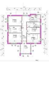

Hallo an alle. Jetzt ist es bei uns auch so weit. Nach einigen Änderungen haben wir unseren ersten Vorentwurf. Würde mich freuen wenn ich ein paar Meinungen dazu bekommen könnte.
Unschlüssig bin ich bezüglich den 2 Bädern im OG. Frage ist ob nicht ein größeres reicht (Für 2 Erwachsene und 2 Kinder) und dafür ein separates WC. Zimmer im Norden ist Eltern und die zwei unteren sind Kinder.
ich hänge auch einen vorherigen Entwurd dazu wo das OG anders geplant war (Elternschlafzimmer mit Dressing und Bad rechts), ist das letzte Bild.
Würde mich über jeden Input freuen.
Danke,
Adrian

Ist der 'Kinoraum' tatsächlich als Heimkino konzipiert (also mit Soundanlage?) - wenn ja, unbedingt die überprüfen, ob die Raumgeometrie für die Soundanlage paßt. Für unsere Anlage wäre sie ungeeignet - die Anordnung des Bildschirms/der Leinwand, der Sitzmöbel und der Lautsprecher ist vorgegeben (ebenfalls die Abstände zueinander), wenn einem das Kino-Klang-Erlebnis wichtig ist.
Wichtig bei Heimkinos zusätzlich: unbedingt für ausreichend Luftwechsel/Frischluft sorgen - ist bei Kellerfenstern schwer möglich
Zum Fitnessraum: Was soll dort gemacht werden?
Ist er als Ersatz eines Fitness-Studio-Abos gedacht, ist die Fläche zu klein (wir haben Laufband, große Kraftstation inkl. Legpress, Ergometer und genug Platz für Dehnungs- und Bodenübungen, die Aufbewahrung von Kurz- und Langhanteln, div. Matten, Rollen und Kleingeräte).
Ob ein Fitnessraum im Keller jemals gerne genutzt wird, wage ich zu bezweifeln - im Bekanntenkreis wurden diese Set-ups immer sehr rasch als Sport-Artikel-Stauraum verwendet, weil das Trainingsambiente so wenig einladend ist.
Wichtig auch: wird ein Fitnessraum benutzt, entsteht dort hohe Luftfeuchtigkeit und Geruch - wir öffnen einfach die Terrassentüren (sobald es warm genug ist, schon während des Trainings - sehr angenehm, auch wegen der Aussicht in den Garten), wie wollt Ihr das lösen?
Gerade noch bemerkt: im Kino- und im Fitnessraum sind Fliesen als Bodenbelag vorgesehen?
Im Kinoraum sehr ungünstig wegen der Akustik (Klirren ist vorprogrammiert), im Fitnessraum sehr ungünstig, weil jedem irgendwann einmal eine Hantel herunterfällt.
PS: Für den an 3 Seiten verglasten Essbereich im Süden würde ich eine exzellente Beschattung ev. auch Klima-Anlage vorsehen

AprophisMN schrieb: Frage ist ob nicht ein größeres reicht (Für 2 Erwachsene und 2 Kinder) und dafür ein separates WC
Das Unterschreibe ich

Traicampi schrieb: Ist der 'Kinoraum' tatsächlich als Heimkino konzipiert (also mit Soundanlage?) - wenn ja, unbedingt die überprüfen, ob die Raumgeometrie für die Soundanlage paßt. Für unsere Anlage wäre sie ungeeignet - die Anordnung des Bildschirms/der Leinwand, der Sitzmöbel und der Lautsprecher ist vorgegeben (ebenfalls die Abstände zueinander), wenn einem das Kino-Klang-Erlebnis wichtig ist.
Kinoraum ist ungünstig formuliert vom Architekten. Es soll ein Raum sein wo wir mal Filme auf großer Leinwand schauen können. Ist eher ein Spieleraum. Dort wi Fitness steht, soll eigentlich ein Tisch hin wo man gemütlich Spieleabende verbringen kann. Architekt hat die Benennung leider verabsäumt.
Wir überlegen auch ob das Haus höher sein soll damit im Keller normaler Fenster hinkommen.
Aber danke für die ersten Hinweise.

AprophisMN schrieb: Ist eher ein Spieleraum. Dort wi Fitness steht, soll eigentlich ein Tisch hin wo man gemütlich Spieleabende verbringen kann.
Meiner Erfahrung nach macht keiner Spieleabende im Keller wenn man ein Wohn- Esszimmer und Küche hat.
"Seht her liebe Freunde, das ist unser neues Haus. Alles pipifein, die Küche, der schöne Parkettboden, usw.... Hat jeder alles gesehen? Dann lasst uns in den Keller spielen gehen."emoji

Landei88 schrieb: Meiner Erfahrung nach macht keiner Spieleabende im Keller wenn man ein Wohn- Esszimmer und Küche hat.
Meiner Erfahrung nach macht auch keiner Filmabende im Keller emoji (obwohl Kinoräume möglichst wenig Fensterfläche haben sollen).

Zwei Sachen sind mir aufgefallen:
- die Doppelgarage wäre eher was für nur 1 Auto. Wenn möglich, würde ich die Garage breiter machen, oder über die ganze Breite aufmachen.
- im OG der Hobbyraum: hier habt ihr 3 große bodentiefe Fenster zum Öffnen und Glasabsturzsicherung.Hier könnte man aus kostentechnischer Sicht auch nur Fenster mit 90er Parapet machen. Oder eine Terrassenüberdachung gleich mitmachen der dann gleichzeitig Balkon für den Hobbyraum wäre.
Ansonsten sehr großzügig geplant mit viel Fensterflächen p, breiten Innentüren und großen Räumen. Das wird bestimmt ein tolles Haus! emoji
ahja, und ich würde die Garderobe ganz offen und ohne Türe machen. Evtl sogar den Vorraum von der Breite etwas schmäler machen, da ihr hier durch die vielen Zugänge wenig Platz zum hinstellen habt. Oder einfach die Größe genießen emoji

SunValley schrieb: Zwei Sachen sind mir aufgefallen: - die Doppelgarage wäre eher was für nur 1 Auto. Wenn möglich, würde ich die Garage breiter machen, oder über die ganze Breite aufmachen. - im OG der Hobbyraum: hier habt ihr 3 große bodentiefe Fenster zum Öffnen und Glasabsturzsicherung.Hier könnte man aus kostentechnischer Sicht auch nur Fenster mit 90er Parapet machen. Oder eine Terrassenüberdachung gleich mitmachen der dann gleichzeitig Balkon für den Hobbyraum wäre.
Garage soll eine Einzelgarage sein (war vorher 6m breit, haben diese dann aber auf 5m reduziert und das Carport auf 4m erweitert).
Die Fenster in der Loungeecke werden Fixverglassungen sein bzw. überlegen wir ob wir diese auch mit Oberlicht einbauen werden, damit der Raum gelüftet wird (müssen schauen wie es design mäßig aussieht).
Mit Balkonen hab ich es nicht so. Dadurch das der Garten groß ist werde ich lieber diesen benutzen.

sehr riesig geplant! viele gangflächen.
2 bäder finde ich schon in Ordnung aber nicht so riesige. Für Kinder reicht sowas mit 4m² auch wenn die erwachsenen schon ein eigenes haben. Badewanne vorm Fenster ist auch eher unpraktisch, das muss in einem so großen Bad anders gehen. WC auf jedenfall extra.
Das Bett im 21m2 Schlafzimmer wirkt auch irgendwie verloren. Ich würde da schon nochmal 20m² pro Stock versuchen einzukürzen.

Abgesehen von ein paar anderen Dingen auf die ich nicht näher eingehe verstehe ich das statische Konzept nicht ... siehe tragende Wände im KG, EG (übereinander) --> und dann der Wechsel im OG (ostseitig).

In den 70er und 80er Jahren wurde so ähnlich geplant, lange schlauchartige Gänge, an denen links und rechts die Zimmer situiert sind.
Ich frage mich, ob der Architekt wirklich ein Architekt ist.
Und ob es intelligent und sozial verträglich ist, ein Haus mit großen ungenutzten Flächen wie zB im Schlafzimmer zu realisieren.

ap99 schrieb: Abgesehen von ein paar anderen Dingen auf die ich nicht näher eingehe verstehe ich das statische Konzept nicht ... siehe tragende Wände im KG, EG (übereinander) --> und dann der Wechsel im OG (ostseitig).
Warum ist es schlecht wenn die tragenden Wände untereinander sind? Ich bin zwar kein Architekt aber sehe da kein Problem. Was wären denn die anderen Dinge bzw. wieso gehst du nicht drauf ein? Jeder Input hier ist hilfreich.

furbo schrieb: In den 70er und 80er Jahren wurde so ähnlich geplant, lange schlauchartige Gänge, an denen links und rechts die Zimmer situiert sind.
Naja, wir wollten eben die großen Zimmer haben. Und der Plan war von uns schon vorentworfen. Der Architekt hat den nur verveinert.
Und ungenutzt sind die Flächen doch nicht bzw. wie kommst du drauf? Es ist halt nichts eingezeichnet wo was hinkommt, aber leer sind die Räume nicht.
Höttest du eine andere Idee wie man das ohne den langen Gang hinbekommt?
Ich denke hier liegt das "Hauptproblem" des Plans. Normalerweise sollte das umgekehrt sein.
Wenn Geld keine Rolle spielt kann man das vielleicht noch so machen und sich selbst verwirklichen. Wenn dann aber 270m² + Keller heraus kommen würde ich trotzdem nochmal überlegen von vorne anzufangen.....

AprophisMN schrieb: Naja, wir wollten eben die großen Zimmer haben. Und der Plan war von uns schon vorentworfen. Der Architekt hat den nur verveinert.
Große Zimmer sind nichts anstößiges, auch wenn hier in diesem Forum gerne so getan wird (warum eigentlich?). Ich finde die Raumgrößen nicht übertrieben - wir leben sehr bequem mit ähnlichen und kleinere würden für uns Einbußen bei der Lebensqualität bringen.

  •  AprophisMN
24.1.2020  (#19)
Also das Geld um das Haus so zu bauen ist da.
Traicampi schrieb: Große Zimmer sind nichts anstößiges, auch wenn hier in diesem Forum gerne so getan wird (warum eigentlich?). Ich finde die Raumgrößen nicht übertrieben - wir leben sehr bequem mit ähnlichen und kleinere würden für uns Einbußen bei der Lebensqualität bringen.
Die Aversion gegen Bewegungsflächen (Gänge) kann ich auch nicht nachvollziehen - die Alternative 'Durchgehzimmer' ist keineswegs wohnlicher.
Danke für die Bestätigung.
  •  Traicampi
24.1.2020  (#20)
AprophisMN schrieb: Danke für die Bestätigung.
Gern geschehen emoji.
Menschen sind verschieden und auch ihre Wohnbedürfnisse - deshalb kann es kein 'ideales Haus' geben, das für jeden passt.
