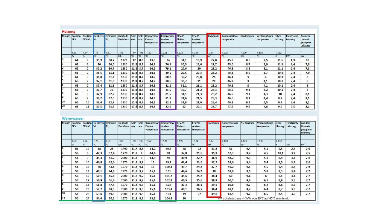

Ja ist überhaupt kein Problem, anstatt eines Hochtemperaturkessels  eine WP WP [Wärmepumpe] einzusetzen, die für den Niedriegsttemperaturbereich ausgelegt ist.  Wie es in Zukunft bei den Autos geplant ist, dass die tatsächlichen Verbrauchswerte  verpflichtet einer Behörde zu melden sind - wahscheilnich bei der jährlichen Begutachtung, sollte bei den WP WP [Wärmepumpe] dann auch  die Ausfälle/Schäden verpflichtend gemeldet werden müssten.  Dann könnte man so Daten, wie MTBF (mean time between failure), veröffentlicht werden.
Den größten Stress ist eine WP WP [Wärmepumpe] bei der Warmwasserbereitung ausgesetzt.
Z.B. bei Kältemittel R410A sind die Werte bei VL VL [Vorlauf] 55°:
Heißgastemperatur: ca. 105°
Hochdruck: ca. 40 Bar
Hingegen bei  gängigen  VL von 35°:
Heißgastempearatur: ca. 65°
Hochdruck: ca. 27Bar
Abgesehen davon, dass bei der LWP LWP [Luftwärmepumpe] die Leistung auch mit der Aussentemperatur schwankt, und es sich mit den vorhanden Heizkörper überhaupt ausgeht, würde ich mir vom Insti, bzw. Hersteller der WP WP [Wärmepumpe] schriftlich bestätigen lassen, dass die wesentlich und dauerhaft höheren  Heißgastemperaturen und höherer Ausgangsruck  keinen  nennenswerten Einfluß auf die Lebendauer der WP WP [Wärmepumpe] hat.
Man wird dieses Bestätigungsschreiben nicht bekommen.
Meine Meinung dazu. Permanente VL VL [Vorlauf] Temperatur von >42° ist für eine WP WP [Wärmepumpe] nicht besonders
zuträglich. Aber so ein Kompressortausch kostet ja auch nicht die Welt. Ab ca. 2500€  ist man schon dabei emoji .
Aus Meiner sicht wäre die richtige Vorgangsweise bei der Förderung:
1) Keine Förderung einer Modernisierung eines Heizungssystems, wenn der HWB des Objektes  > 70kWh/m2a  ist.
2) In diesen Fällen Förderung der Sanierung der themischen Hülle des Gebäudes.
3) So wie es aussieht, ist die Deadline 2035. Da haben wir ja noch 15 Jahre Zeit.
Werte sind vom Kältemittel abhängig, aber zaubern kann niemand.
