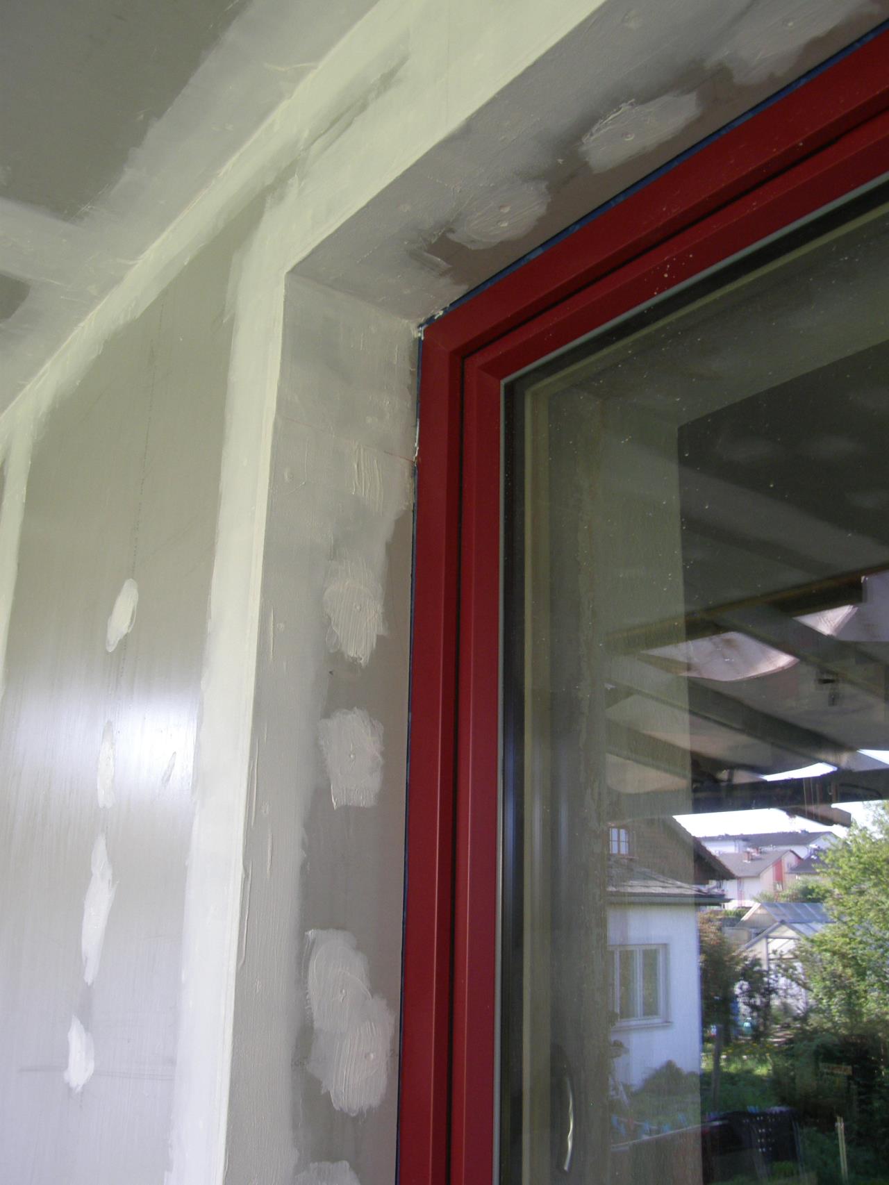

Leider wurden meine Fenster nicht mauerbündig montiert sondern ca. 2cm weiter hinten.
Ich habe zwar immer mündlich kommuniziert, dass ich es so haben möchte (geschätzte 100x).
Auch beim Ausmessen der Fenster habe ich das nochmal mit dem Verkäufer besprochen, dass ich Fenster soweit wie möglich nach außen gesetzt haben möchte (Baumeister hat es auch gehört).
Leider habe ich dann eine Detailzeichnung (für ein Eckelelement) freigegeben, wo eigentlich zu erkennen ist, dass es etwas weiter in die Laibung montiert wird.
Bei Montage war ich anwesend und habe gleich gemeint, die Fenster bitte soweit wie möglich nach außen setzten. Daraufhin wurde mir mitgeteilt, dass das bei den Eckelementen nur mit "Pfuscherei" möglich wäre, da sie ansonsten zu kurz wären.
Da habe ich mich dann kurz mit dem Monteur besprochen und auch gefragt, ob die Überdämmung dann kein Problem wäre. Er hat gemeint, das würde immer so gemacht. Er hätte sie mir aber auch hinaus gesetzt. Leider war der Baumeister zu diesem Zeitpunkt auf Urlaub uns ich konnte ihn gerade nicht erreichen.
Blöderweise habe ich dann akzeptiert sie so zu setzen, dass der Rollokasten bündig ist, nicht die Rahmen.
Heute auf der Baustelle hat mich der BM angesprochen, dass das nicht ideal ist und man das mit den Eckelementen ganz leicht lösen hätte können indem man einfach seitlich noch eine Heraklithplatte hineinstecken hätte können.
Jetzt ärgere ich mich natürlich sehr. Jetzt ist die Überdämmung nicht vernünftig möglich.
Fenster sind verschraubt, aber noch nicht verklebt bzw. geschäumt.
Wie würdet ihr das Problem lösen? Es handelt sich um ein Niedrigstenergiehaus mit einer EKZ von 11 (25er Ziegel, 30cm Mineralwolle).
Habe ich hier bauphysikalische Probleme zu befürchten?
Würdet ihr die Fenster nochmal umsetzten lassen?
Kosten sind da ja nicht zu vernachlässigen, bräuchte für die großen Elemente auch noch einmal einen Kran usw.
Ärgere mich so, dass ich nicht darauf bestanden habe! Vor allem weil ich noch daran gedacht habe!
Vorschlag war vom Baumeister, dass er den Spalt mit Schaum ausschäumt, bündig abschneidet und dann überdämmt. Das soll aber lt. Fensterfirma nicht gemacht werden, da die Aluschale von außen hinterlüftet ist.
Ev. kann man auf diesem Foto die Einbausituation erkennen.
2020/2020012197122.jpg
Bitte dringend um eure Meinung/Hilfe!
Lg Monika

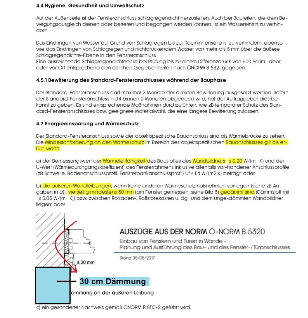

taliesin schrieb: Vielleicht stehe ich ja am Schlauch, aber was spricht dagegen bei der Dämmung einfach eine Laibungsplatte mit 2cm zu verwenden und die nach hinten zu schieben (keinen Schaum da bitte!)
 Das wäre eine ziemliche Wärmebrücke —> Wärmedurchgang über 25 cm Ziegel bzw. z.T. Beton! (wenn ich das auf den Plänen richtig gesehen habe) und dann 2 cm Dämmung (über ein zugegeben ziemlich kurzes Stück in der Aussenleibung ... allerdings genügt das um Probleme zu bekommen).
Edit:
Lt. ÖN B 5320 hat die Überdämmung aussen (ohne gesonderten Nachweis nach ÖN B 8110-2) mindestens 30 mm (Lambda < 0,05) rundum zu betragen (bei einem Wandbildner mit Lambda > 0,2 W/mK).
Bei einem so gut gedämmten Gebäude (30 cm Aussendämmung) sind besonders die Wärmebrücken zu minimieren um Kondensat zu vermeiden (niedrige Heiztemperaturen).
2020/2020013011024.jpg
Seite 9 ... https://www.fensterbank.at/fileadmin/media/PDF/servicesupport/Normen_Richtlinien_FB_Montage_2019_09_Web.pdf
... und wenn ich mir den unteren Bereich auf den Fotos ansehe: die Führungsschiene soll auf die Fensterbank entwässern, da bleibt dann gar kein Platz mehr für Dämmung an der Leibung. Mir würde das ganz und gar nicht gefallen.

ap99 schrieb:
Edit:
Ja für normgerecht reicht dann eine PUR-Platte (0.03W/mK) mit 2cm ja schon aus ..., aber jetzt mal Butter bei die Fische ...
Die Wärmebrücke hat eine Fläche von 2cm x ca. 3m (3 Seiten) = 0.06m²/Fenster, U-Wert 0.027W/mK/0.02m ~ 1.5W/m²K --> 0.09W/K pro Fenster oder einem längenbezogenen psi-Wert von 0.25W/mK.
Im Normklima (84kKh/a, je nach Standort) ergibt das 7.56kWh/a *0.1€/kWh (je nach Heizmaterial) = 0.76€/a und Fenster --> jede Maßnahme finanziell völlig sinnlos! Allein der Fensterrahmenanteil hat ein Vielfaches der Verluste (ohne Rechnung jetzt emoji ).
Wenn man die spezifische Temperaturabsenkung im Eck (und damit die Kondesatgefahr) betrachtet muss man die Querleitfähigkeit des umgebenden Materials (innen) mitbetrachten. Bei Beton passiert da 'keine' Absenkung, weil der Wärmestrom quer viel zu hoch ist. Ein Ziegel (25er Innenwand mit 1200kg/m²) hat 0.34W/mK (Beton 2.3W/mK), ein Absinken unter den Kondensatpunkt auch da sehr unwahrscheinlich (geschätzt bei >75% RLF). Als je höher innen die Leitfähigkeit desto weniger Kondensatgefahr!
Wie gesagt, wenn man auf solche Dinge Wert legt (und bei 30cm Dämmung tut man das), muss man vorsetzen ..., der untere Anschluss würde mir allerdings auch Sorgen machen.
Edit:
Gerade gesehen ... Ziegel mit 0.19W/mK, ..., vermutlich immer noch kein Problem. Ev. könnte man die Innenlaibung mit 2cm Kalziumsilikatplatte versehen, dann ist man sicher aus dem Schneider.

Bei einem Passivhaus mit EKZ 11 und 30 cm WDVS WDVS [Wärmedämmverbundsystem], wie monika1979 geschrieben hat, gehe ich davon aus, daß die Mindestanforderung der ÖN B5320 nicht den Ansprüchen genügt und Wärmebrücken nicht egal sind.
Für Passivhäuser gibt es Kriterien, unter anderem z.B. daß die Oberflächeninnentemperaturen (thermische Behaglichkeit) nur ein bestimmtes Maß (3 oder 4 K) unter der Raumtemperatur sein dürfen (ausgenommen Glasrandverbund wenn ich mich recht erinnere). Die Montage des Fensters bündig mit dem Mauwerk wird bei Passivhäusern übrigens ausdrücklich nicht empfohlen -->
taliesin schrieb: Wie gesagt, wenn man auf solche Dinge Wert legt (und bei 30cm Dämmung tut man das), muss man vorsetzen
Versetzen würde ich die Fenster nicht mehr (wenn schon, dann gehören sie zumindest über die Hälfte in die Dämmebene (bzw. ganz wie wir es gemacht haben)).
--> Resolplatte an der Führungsschiene bis an den Fensterrahmen (zum Glück verkürzte Aluschale wenn ich das richtig sehe) und zwischen Dämmplatte und Mwk ausschäumen wäre eine Möglichkeit mit geringstem Aufwand, neben dem Vorschlag vom Baumeister.
Evt. lässt du dir die Oberflächeninnentemperaturen z.B. vom Fensterbauer bei dem Detail berechnen (wie die Fenster jetzt eingebaut sind).
Daß bei den Betonwänden Dämmung in die Leibung eingelegt wurde habe ich überlesen, dann sollte die Taupunkttemperatur im Leibungsbereich nicht erreicht werden (ich sehe das übrigens anders als taliesin - ungedämmter Beton in der Leibung würde in Kombination mit dieser Wärmebrücke zu niedrigeren Temperaturen in der Leibung führen, eben weil Beton gut leitet).

Innerhalb der ÖN B 5230 seit ihr schon, siehe oben --> es ist entweder a, b oder c zu erfüllen (ÖN = Mindestanforderung (der Bodensatz an Anforderung, wie Arne immer so schön sagt))

2cm PUR haben eine Wärmeleitfähigkeit von 0.03W/mK / 0.02m = 1.5W/m²K, 20cm Beton haben 2.3W/mK / 1.5m = 1.5W/m²K, d.h. bei gleicher Temperaturdifferenz (Überdämmung <--> Beton) kann innen Wärme über 1.5m im Beton fließen (gleiche Flächen vorausgesetzt und in diesem Fall ist die Betonquerleitungsfläche sicher höher).

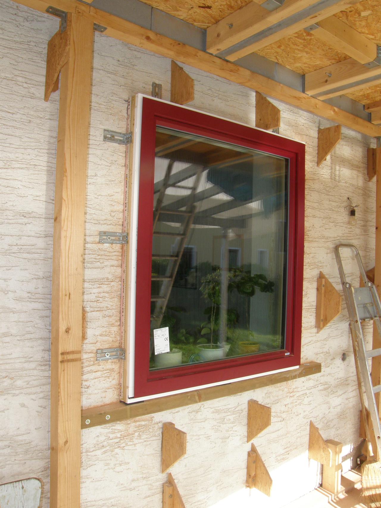

Nur mal wegen dem Foto oben: So eine Lösung mit Montage-Winkeln würd ich nicht empfehlen.
Wie tauscht man denn da später mal ein Fenster ohne ALLES aufzureissen?!
Mit Blindstock geht das doch genauso einfach zu montieren. Aber später kann das Fenster ganz einfach getauscht werden.

http://www.wiki-compacfoam.info/wiki/fenstervorwandmontage
1.2.2020  (#38)
Ist das Zeug so fest, dass man da normal von innen verschrauben kann? Bei WLG04 wäre das durchaus erstaunlich. Sind dann innen Blendleisten? Weil sonst muss ja wieder Innenlaibung zerstören und Fensterbank ausbauen...

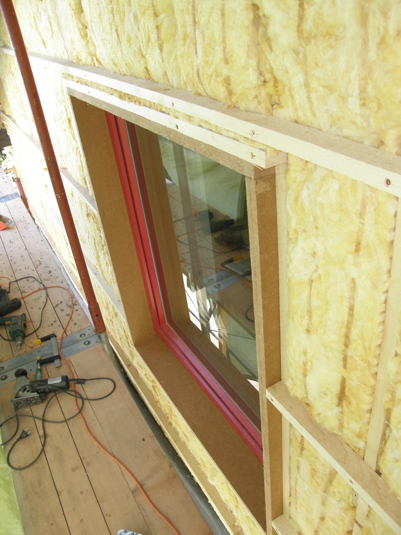

Auf der Südseite habe ich (alles überdacht) Fermacell Powerpanel H2O mit Holzunterkonstruktion, da lässt sich außen die Laibung auch schneiden, das Fenster ausbauen und wieder verkleiden. Beim Putz ein wenig mit einer 'Fasche' getrickst und gut ist es.
Also auch da nicht unmöglich ...
2020/20200201806081.jpg
und unten drunter ...
2020/20200201662998.jpg
Die Unterkonstruktion hat übrigens 4% Holzanteil (in 25-30cm WLG035 Mineralwolle).
Cool ist auch, dass wir jetzt Innenfensterbänke mit 40-50cm Tiefe haben, die meine Frau komplett mit Pflanzen vollgestellt hat, als ich hätte gar nicht bündig montieren dürfen emoji
1.2.2020  (#39)
berhan schrieb: einem zertifiziertem Produkt
 Auf was bezieht sich das 'Zertifikat'? Wärmebrücke, Statik, oder ???
Ich habe festgestellt, dass die Industrie da recht einfallsreich ist und sich diese Zertifikate gut zahlen lässt und manchmal stehen da Sachen drinnen, wo mein Gedanke ist 'no na'.
Bisserl ums Eck gedacht und die Lösung ist genausogut und kostet einen Bruchteil. Immer vorausgesetzt man weiß worauf es ankommt. Und da hilft Recherche, bisserl Bauphysik und gesunder Menschverstand enorm.
Meine Winkelmontage produziert eine Statik, die ich noch bei keiner anderen Montage gesehen habe, da darf dann die Terrassentüre bei Wind auch gerne mal voll zuschlagen ... Da bricht vorher das Glas.
Gerade die Statik ist bei 50er Ziegelwänden extrem kritisch, die machen jetzt zum Teil schon Montagebereich rein, weil das Zeug immer ausgebrochen ist. Ebenso schwierig ist da eine wärmebrückenarme Montage der Fenster.
Und nimmt man hinterlüftete Konstruktionen ist die Diffusionproblematik sowieso normal kein Thema.
