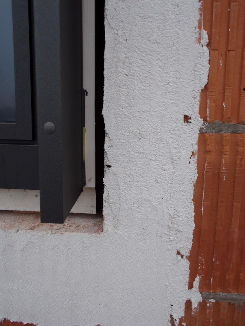

Leider wurden meine Fenster nicht mauerbündig montiert sondern ca. 2cm weiter hinten.
Ich habe zwar immer mündlich kommuniziert, dass ich es so haben möchte (geschätzte 100x).
Auch beim Ausmessen der Fenster habe ich das nochmal mit dem Verkäufer besprochen, dass ich Fenster soweit wie möglich nach außen gesetzt haben möchte (Baumeister hat es auch gehört).
Leider habe ich dann eine Detailzeichnung (für ein Eckelelement) freigegeben, wo eigentlich zu erkennen ist, dass es etwas weiter in die Laibung montiert wird.
Bei Montage war ich anwesend und habe gleich gemeint, die Fenster bitte soweit wie möglich nach außen setzten. Daraufhin wurde mir mitgeteilt, dass das bei den Eckelementen nur mit "Pfuscherei" möglich wäre, da sie ansonsten zu kurz wären.
Da habe ich mich dann kurz mit dem Monteur besprochen und auch gefragt, ob die Überdämmung dann kein Problem wäre. Er hat gemeint, das würde immer so gemacht. Er hätte sie mir aber auch hinaus gesetzt. Leider war der Baumeister zu diesem Zeitpunkt auf Urlaub uns ich konnte ihn gerade nicht erreichen.
Blöderweise habe ich dann akzeptiert sie so zu setzen, dass der Rollokasten bündig ist, nicht die Rahmen.
Heute auf der Baustelle hat mich der BM angesprochen, dass das nicht ideal ist und man das mit den Eckelementen ganz leicht lösen hätte können indem man einfach seitlich noch eine Heraklithplatte hineinstecken hätte können.
Jetzt ärgere ich mich natürlich sehr. Jetzt ist die Überdämmung nicht vernünftig möglich.
Fenster sind verschraubt, aber noch nicht verklebt bzw. geschäumt.
Wie würdet ihr das Problem lösen? Es handelt sich um ein Niedrigstenergiehaus mit einer EKZ von 11 (25er Ziegel, 30cm Mineralwolle).
Habe ich hier bauphysikalische Probleme zu befürchten?
Würdet ihr die Fenster nochmal umsetzten lassen?
Kosten sind da ja nicht zu vernachlässigen, bräuchte für die großen Elemente auch noch einmal einen Kran usw.
Ärgere mich so, dass ich nicht darauf bestanden habe! Vor allem weil ich noch daran gedacht habe!
Vorschlag war vom Baumeister, dass er den Spalt mit Schaum ausschäumt, bündig abschneidet und dann überdämmt. Das soll aber lt. Fensterfirma nicht gemacht werden, da die Aluschale von außen hinterlüftet ist.
Ev. kann man auf diesem Foto die Einbausituation erkennen.
2020/2020012197122.jpg
Bitte dringend um eure Meinung/Hilfe!
Lg Monika

Baumeister hat mich noch angerufen. Sein Vorschlag: Von der Laibung 5cm wegnehmen und entsprechend überdämmen. Er schickt mir noch eine Skizze.
Er meint, bauphysikalisch wäre das nicht schlechter, eher besser.
Kosten vermutlich max 1000-1500€.
Es wäre nur bei den kleinen Fenster notwendig, da bei uns viele im Stahlbeton verankert sind und hier ohnehin eine Dämmung eingelegt wurde. Hinter den Rollokästen wurde auch bereits überall ausreichend Dämmung eingelegt (es wurde extra ein Stufensturz ausgeführt).
Da würde ich mir einige Tausender plus Kran sparen....
Aber ist das sinnvoll?

So, lt. Norm müssten wir gar nichts machen. Der Ziegel muss einen lamda-Wert von <=20
(bei uns 0,19), der Rahmen muss unter 1,4 haben.
Damit hätten wir die Minimalanforderung für den Wärmeschutz erfüllt.
In der Norm gibt es jedoch auch noch einen Satz, der besagt, dass die Fenster so weit wie möglich mauerbündig eingebaut werden sollen (und einige Skizzen dazu)
Die ausführenden Fensterfirma (zumindest der Schauraum Leiter) versichern, dass die Fenster technisch sicher ordentlich eingebaut wurden.
Für uns stellt sich die Frage, wie wir weiter vorgehen. Zuständiger kommt erst nächste Woche  aus dem Urlaub zurück.
Generell würden wir die Rahmen schon gerne überdämmen, da es wohl bei unserem Passivhaus doch eine Wärmebrücke darstellt.
Wir werden definitiv etwas an der Situation ändern. Wir hoffen aber noch auf das Entgegenkommen der Firma.
Was haltet ihr von der Lösung des Baumeisters, die Laibung teilweise wegzuflexen/zu stemmen und dann hier eine Dämmung einzulegen?
Das Eckelement habe ich übrigens doch nie freigegeben! Ich bekam es nur zur Info, eine Unterschrift oder Bestätigung per Mail wurde nie geleistet.
Habt ihr ev. ein paar Argumente gegenüber der Fensterfirma für mich?
Was würdet ihr tun?
Ev. kann man es auf diesem Foto etwas besser erkennen.
2020/20200122579111.jpg

monika1979 schrieb: Ev. kann man auf diesem Foto die Einbausituation erkennen.
Wie wird denn eigentlich außen abgeklebt wenn der Rolladenkasten und die Führungsschienen bereits montiert sind?
Zum Vorschlag des BM:
Wenn er seitlich die Wand wegstemmt muss ja auch wieder der Glattstrich gemacht werden um sauber abkleben zu können.
Das klingt mMn nach Notlösung bzw. Pfusch.
Ich würd versuchen mit dem Fenstermonteur zu reden, immerhin hattest du es "100" mal gesagt, dass es außen bündig montiert gehört.
Kran wirst du nicht mehr benötigen - das sollte doch ohne machbar sein.

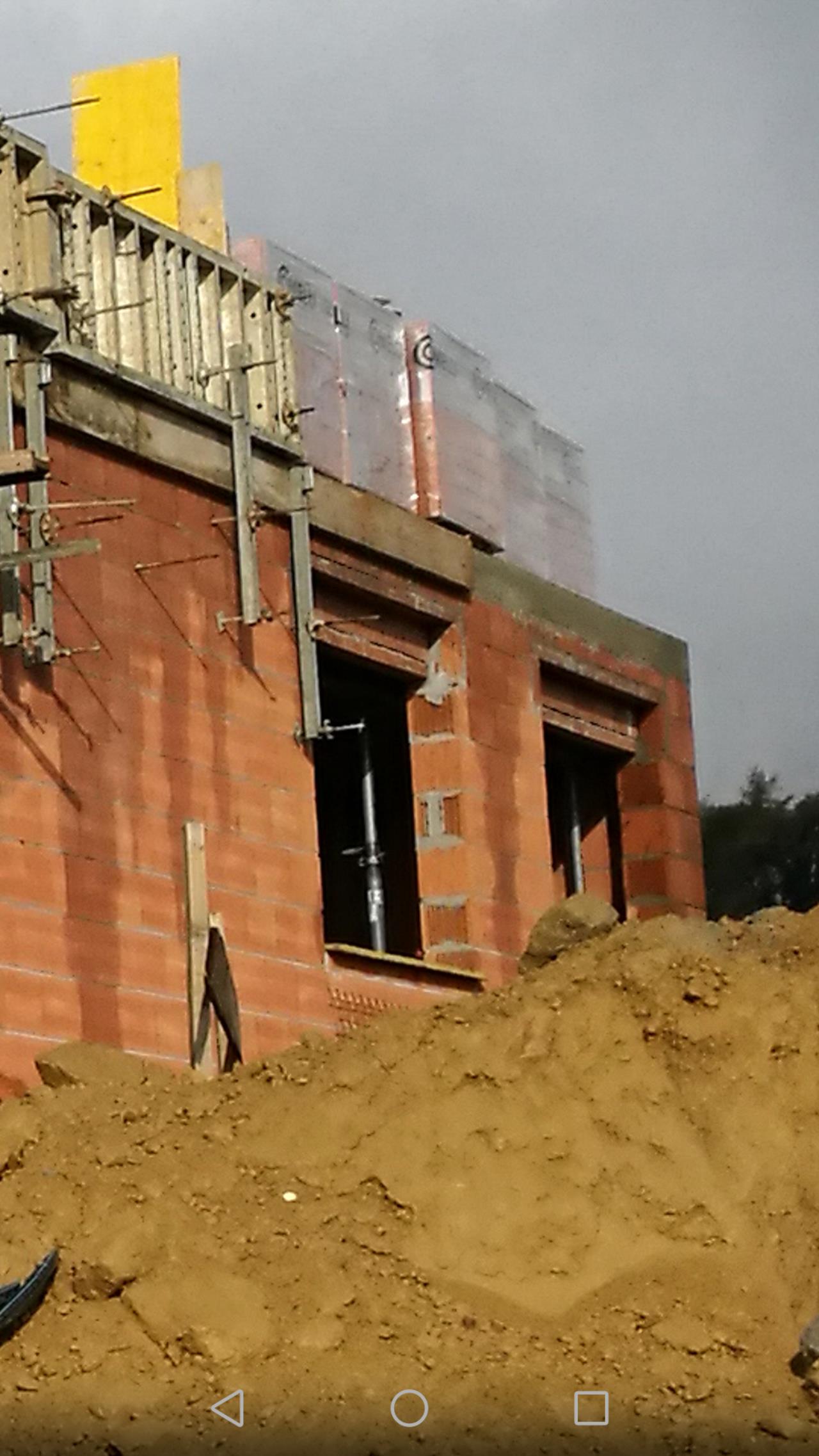

Habe ein Foto noch ohne Dämmung vom Sturz am Handy gefunden. Es wurden hier 12cm EPS plus eingelegt. Zusätzlich noch die Dämmung im Raff Kasten. Wenn die Fenster hinaus gesetzt werden würden, könnten noch ca 3cm Dämmung zusätzlich angebracht werden.

monika1979 schrieb: Es wurden hier 12cm EPS plus eingelegt.
 Das hört sich von der Dämmstärke schon mal gut an.

Lass dir die "Lösung" am besten maßstäblich aufzeichnen/aufskizzieren (Schnitte seitlich, oben und unten mit Lage der Dichtbänder) und dann stellst du das hier ein ... dann kann man sicher was dazu sagen.
Wenn ich dich richtig verstanden habe (Kopfkino ohne Schnitte/Skizzen), kann ich mir schon ungefähr vorstellen was der Baumeister da vor hat. Der Schnitt im rechten Winkel zur Aussenwandebene wird kein Problem sein, den zweiten Schnitt in Ebene des Fensters (parallel zur Fensterfläche) schafft er aber aufgrund der Raffstoreschienen nicht ... da den Ziegel dann abstemmen, ich weiß nicht so recht, ich hätte da Bedenken, daß man die Ziegel zuviel beleidigt (besonders im Bereich der Fensterverschraubung wäre das nicht so ideal).
