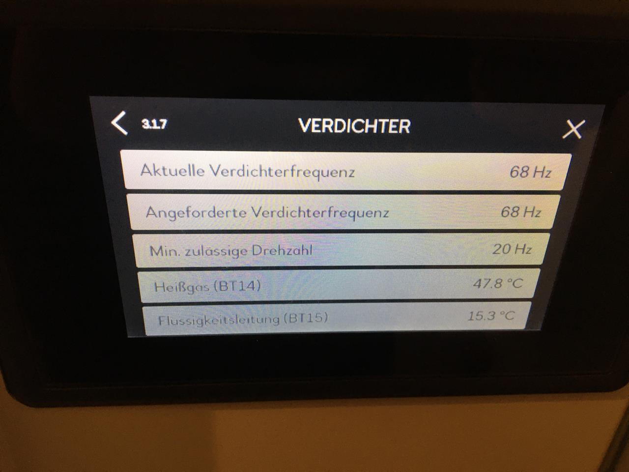

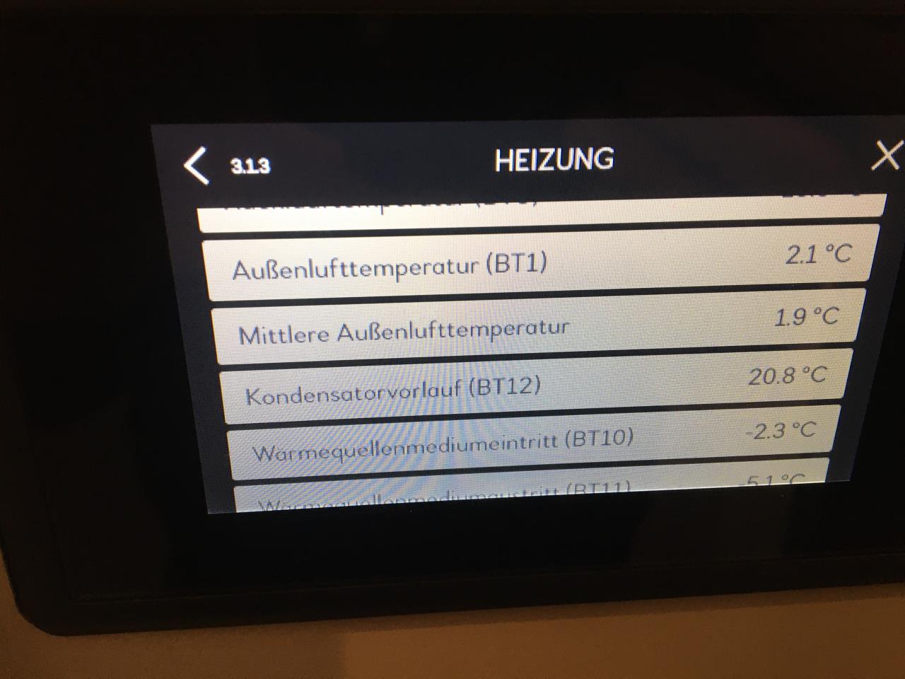

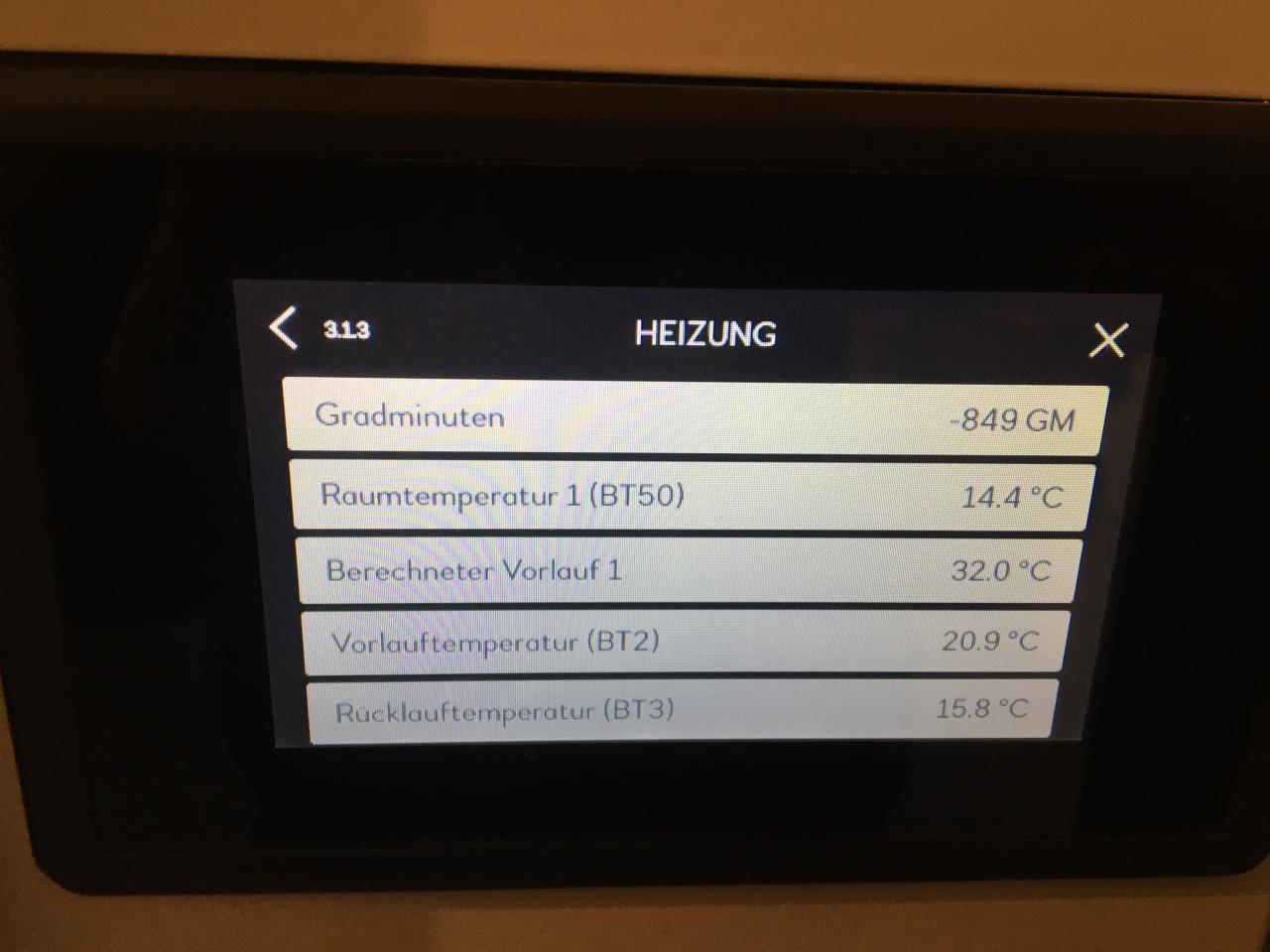

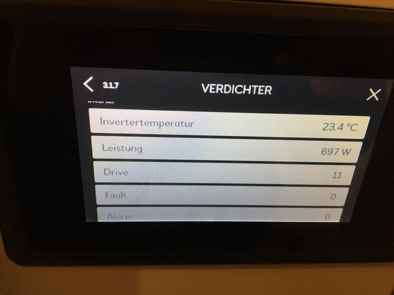

Bei der genannten Wärmepumpe von Kleinhirn handelt es sich um meine.
Hier die Parameter dazu.
2020/20200120971082.jpg
2020/20200120639547.jpg
2020/20200120603413.jpg
2020/20200120901876.jpg

was hängt da denn dran? Ein total ausgekühltes Haus (14,4C) ohne vollständige Dämmung? Wie lange läuft sie denn schon im Heizbetrieb? Massiv- oder Holzrahmenbau?
Wenn die Bude dermaßen ausgekühlt ist, wird es lange dauern, die Bausubstanz auf Temperatur zu bekommen. Steigen VL VL [Vorlauf] und Raumtemperatur denn gaaaaanz langsam oder sind die konstant?

jan hat recht, das kann mitunter nicht schaffbar sein für die WP WP [Wärmepumpe]. außerdem sind 32 grad VL VL [Vorlauf]-temp bei +2 grad grad außentempe viel zu viel. da kannst mal deutlich reduzieren

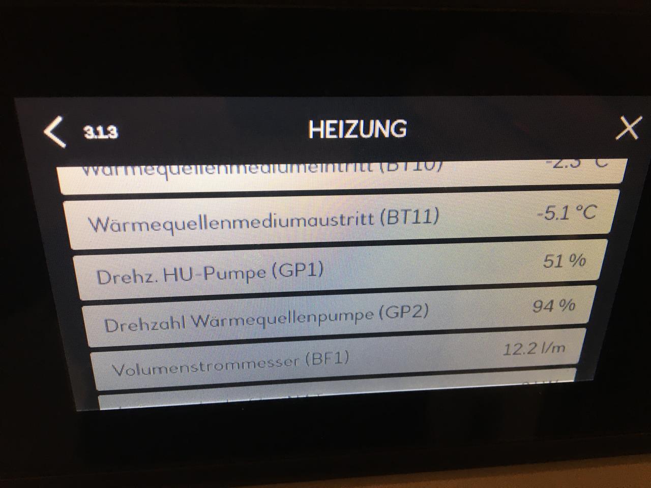

Hast gerade 5k Speizung bei VL VL [Vorlauf] zu RL RL [Rücklauf] - habs jetzt nicht auswendig im Kopf welche Menünummer unter der du dir die max Speizung anschaun kannst, aber such mal danach.
Ich hab jetzt im Winter ausgeheizt und hab den Heizstab dazu genommen da sie bei mir auch nicht über 25* VL wollte.

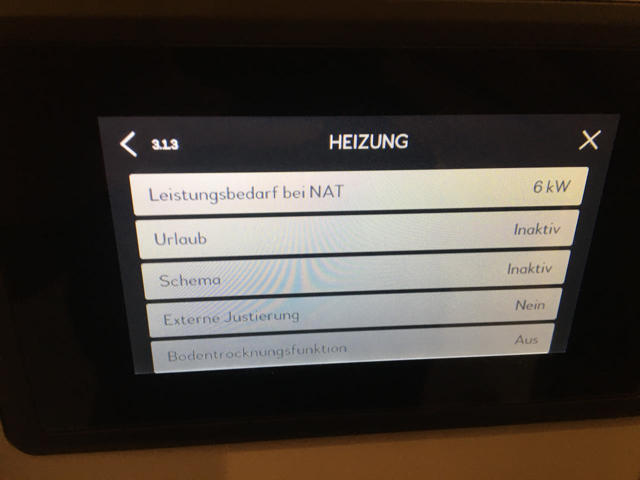

  •  Martin91
20.1.2020  (#14)
2020/20200120397344.jpg
2020/20200120319671.jpg
2020/2020012045845.jpg

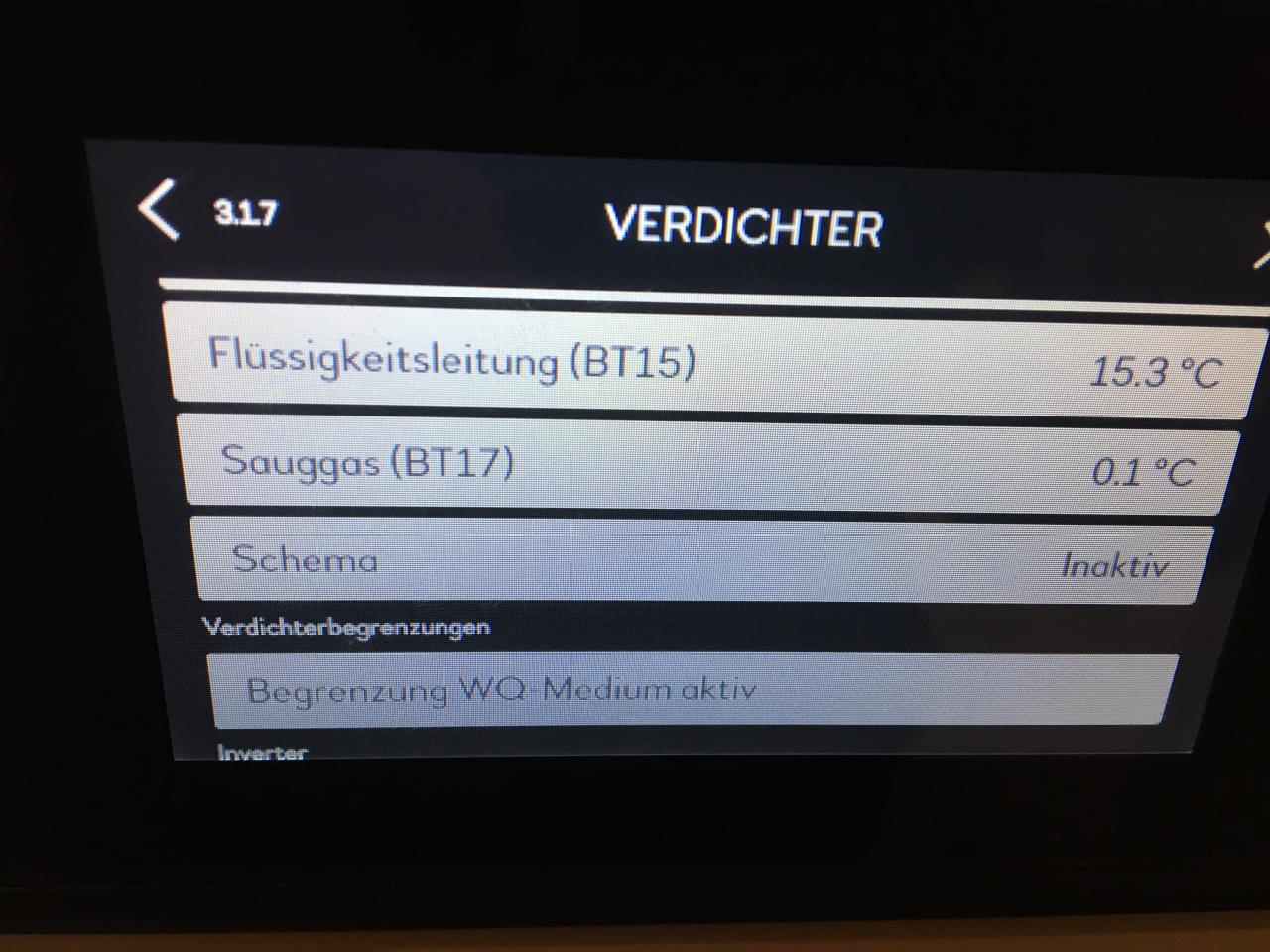

  •  gsilly
20.1.2020  (#15)
letztes bild ganz unten.
"Begrenzung WQ-Medium aktiv"
musst bitte abklären wie tief du freigeben darfst. wer hat geplant? arne?

cool, mit Anzeige der Verdichterleistung. Da muss ich doch mal schauen, ob das meine F1155 per Modbus auch kann - Register dafür gibt es.
Zum Thema:
5,1K Spreizung bei 12,2 l/min bedeuten 5.1*12.2*1.163*60=4341W Heizleistung. Wenn die 697 W des Verdichters stimmen, dann ist das eine AZ von 6,22. Das passt ganz gut bei der geringen Senkentemperatur.
Ich würde sagen: Alles prima, du forderst nur zu viel. Dass sie nicht über 68Hz geht, dürfte an der Begrenzung der Soleausgangstemperatur liegen.
Falls das Haus fertig gedämmt und luftdicht ist, dann musst du einfach warten.
Viele Grüße,
Jan

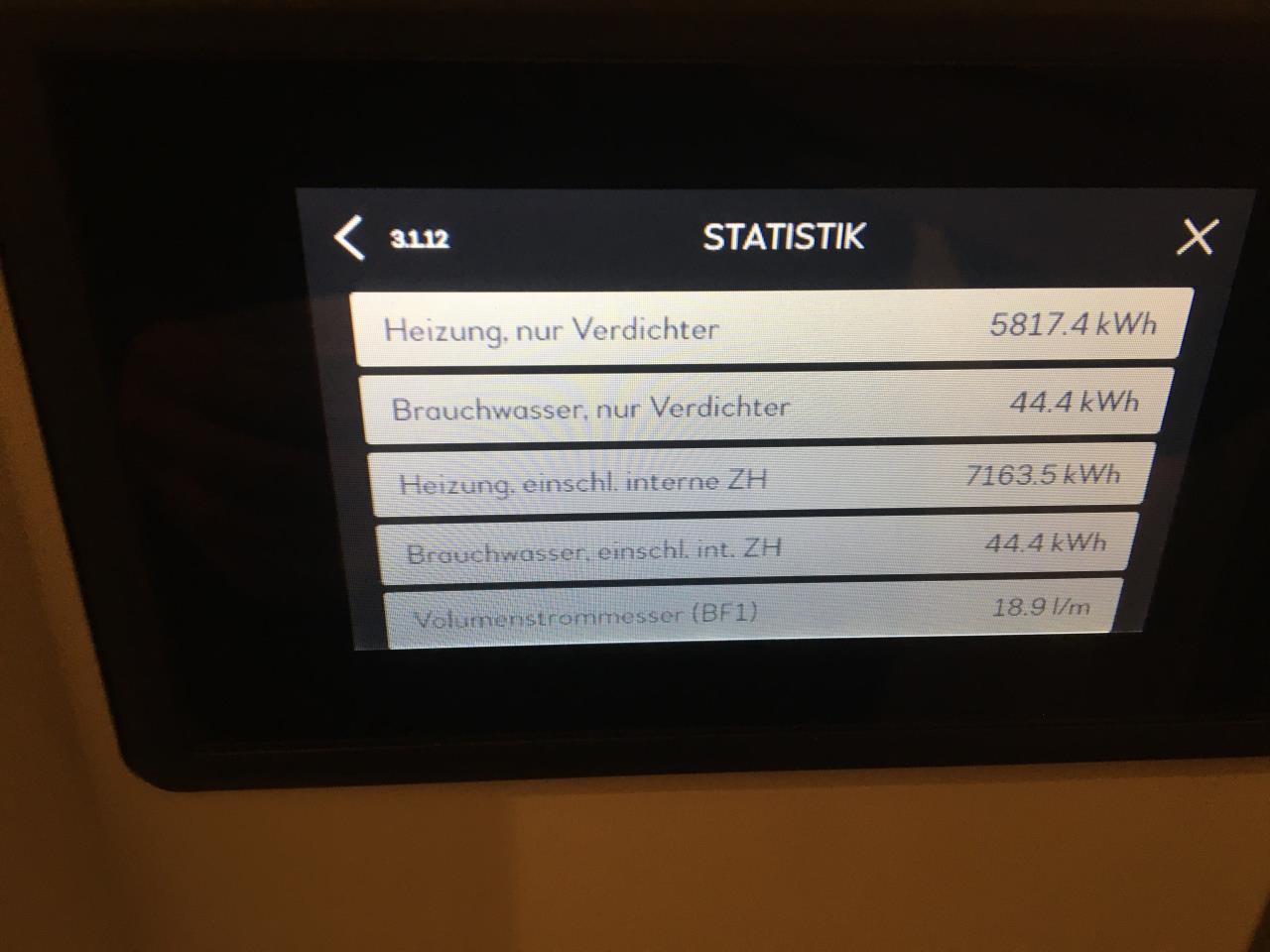

Was sagt denn der Wärmemengenzähler? Da sollten die erzeugten KWh ebenso wie der Heizstab stehen. Ich befürchte da Schlimmes...
Viele Grüße,
Jan

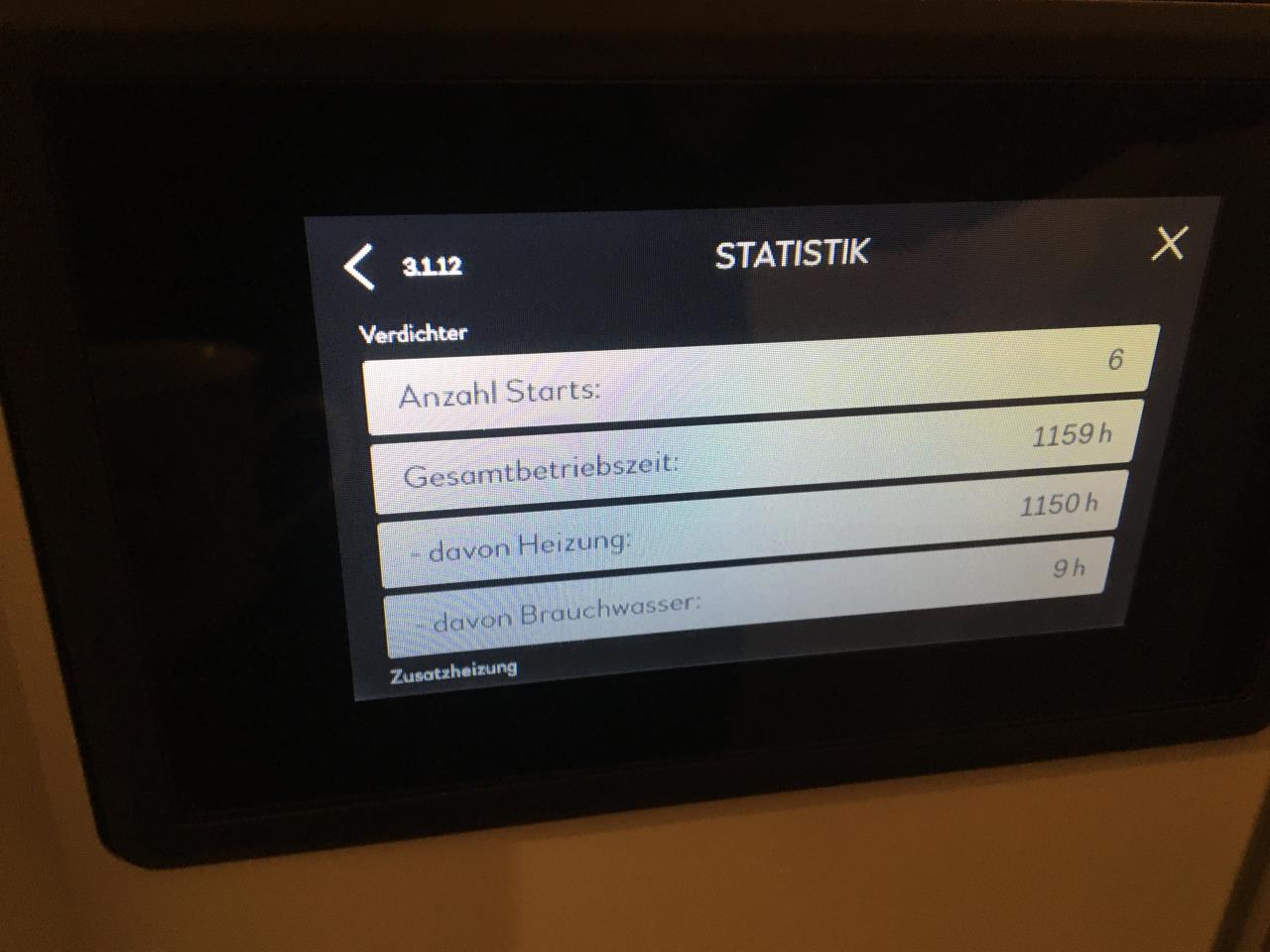

  •  Martin91
21.1.2020  (#19)
2020/20200121616892.jpg
2020/20200121573845.jpg
  •  JanRi
21.1.2020  (#20)
dachte ich es mir doch. Du hast mit dem Verdichter schon 5817 KWh erzeugt - das ist etwas mehr als die Hälfte davon, was wir zum Heizen im JAHR verwenden. Dazu kommen noch 7163-5817=1346 KWh Strom für den Zuheizer. Wenn die 5817 KWh mit einem mittleren COP von 5 gelaufen sind (Ausheizen ist vom COP her nicht so toll, eventuell ist es auch weniger als 5), dann sind das nochmal 1163 KWh Strom. Macht zusammen 2509 und damit deutlich mehr, als wir im JAHR für Heizen und WW WW [Warmwasser] verbrauchen.
Von daher nur nochmal der Rat: Reduziere das auf das allernötigste, damit nichts einfriert und warte mit dem Hochheizen auf die Dämmung. Alles andere ist Energieverschwendung vom Feinsten.
Viele Grüße,
Jan
