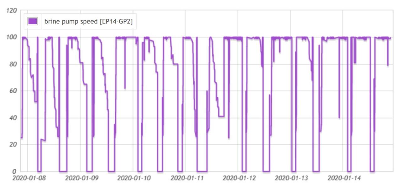

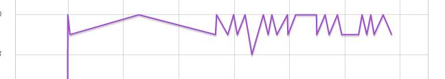

Bei mir läuft die WQ Pumpe eigentlich immer konstant auf 100% (wenn sie läuft). Sole liegt bei 6 / 1. Ich sehe in anderen Threads immer dass die weitaus weniger stark rauf drehen. Darum meine Bitte an euch, sagt mir ob das eh so passt oder was ich machen kann. AT sind derzeit relativ hoch, daher taktent die Pumpe auch ein bisschen.

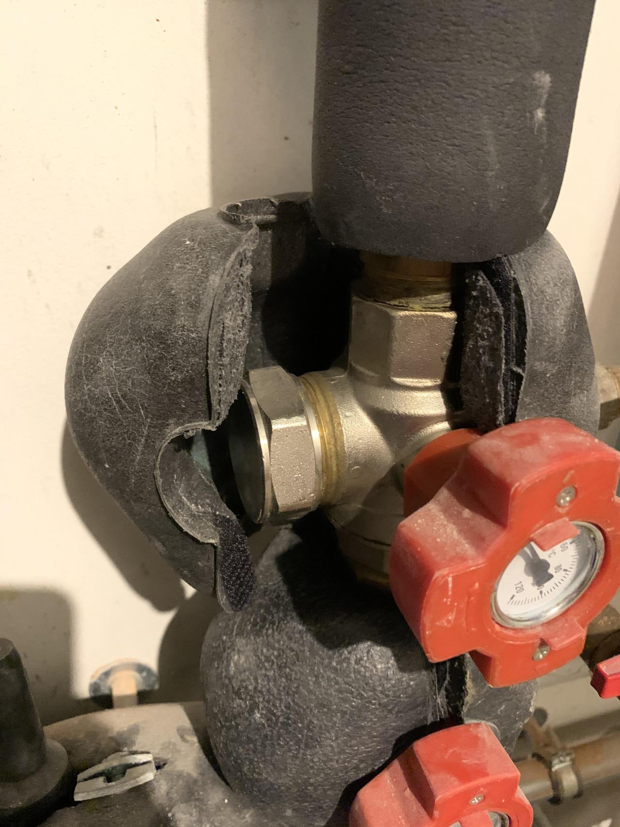

Ist hier der Filter drin?

Hier 1% bis über 35hz.
Sieb reinigen und durchflussmesser kontrollieren.
Hast du keine Dokumentation mit verbauten Teilen und Anleitungen?
Ist das eine Füll /spülarmatur mit integriertem Filter? Original nibe? Da gibt's vermutlich ein Download zu bei nibe.

auf die schnelle mal überflogen:
WQ lief schon von anfang an nicht ganz niedrig, scheint aber auf den ersten blick so, daß es diesen winter doller wurde.
bei 0C quelle regelt die nibe auf knapp 3Kspreizung, deshalb ist es jetzt deutlicher als noch im oktober/november, wo bei hoher quellentemp auf 5K spreizung geregelt wird.
aktuell kann sie aber nur 5K bei 100% WQpumpe schaffen.
das deutet schon auf das sieb hin.
wurde das nach der IBN mal geprüft, um restdreck von der verlegung und installation zu entfernen?
wie hoch ist die solekonzentration? KNV fertig ethanolsole?
schau auf die durchflussmesser am verteiler: gleicher durchfluss?
RGK? 2 kreise?
  •  cacer
14.1.2020  (#4)
taktet auch arg, geht garnicht bis 20hz runter.
startdiff zuheizer mal auf 400 und weitere stufen 100
die maschine startet den takt mit fast 80hz und schafft nur auf 40 runter bis die gradminuten auf 0 sind.

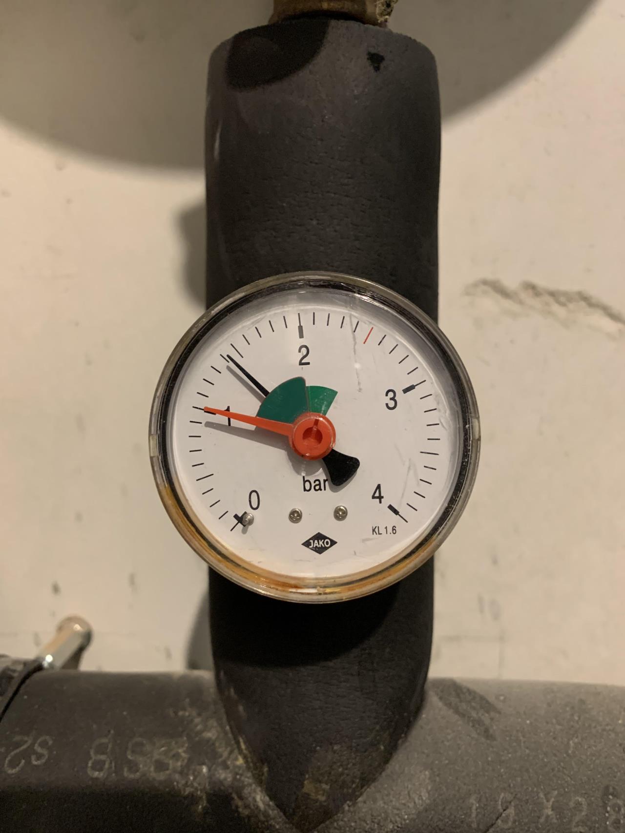

Soledruck eher niedrig
Evtl. noch Luft im Solekreis?

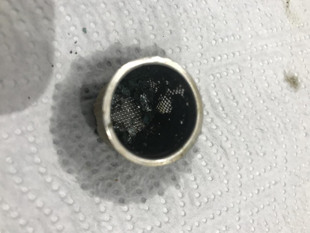

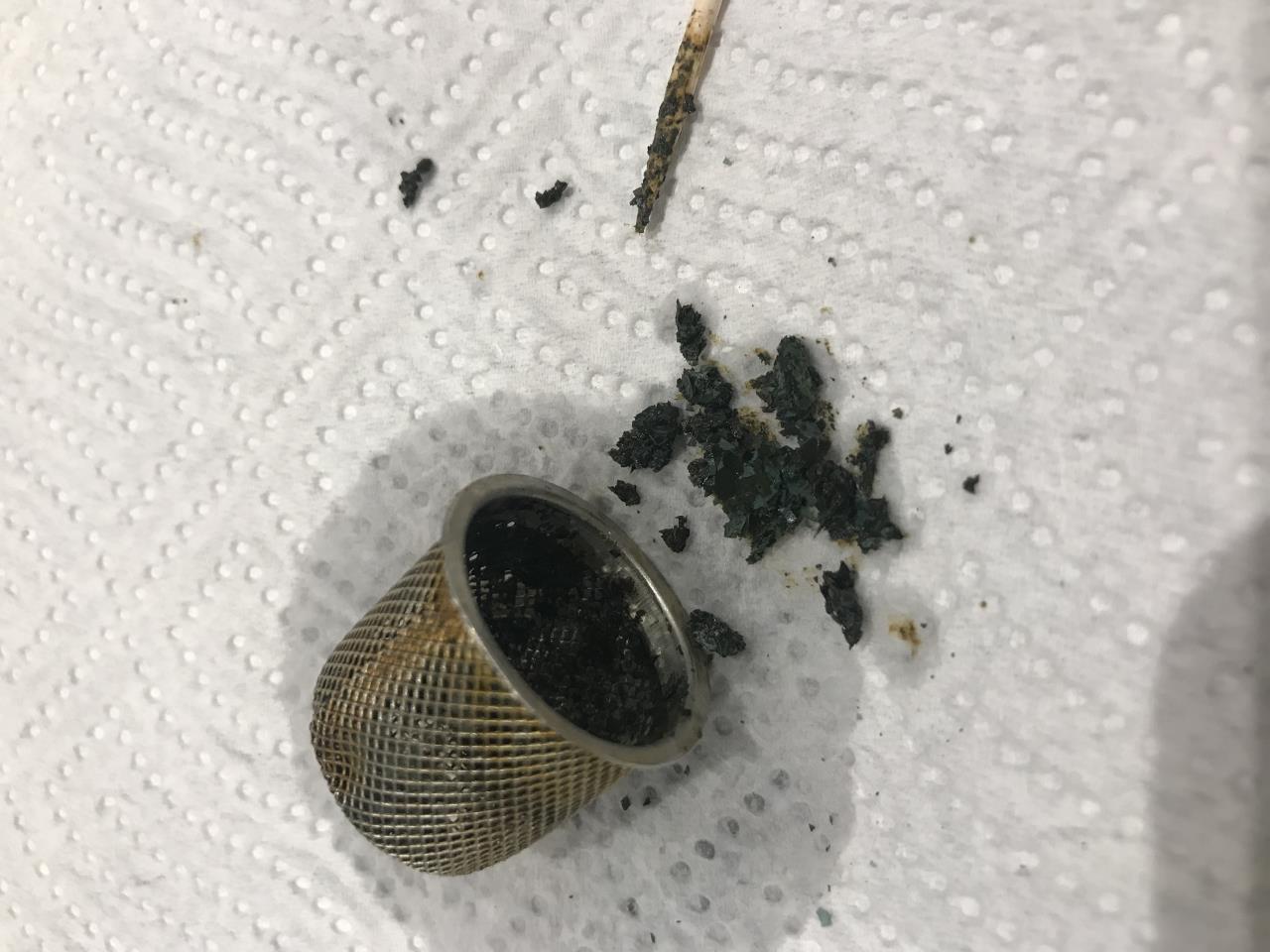

  •  hoth
15.1.2020  (#7)
war bei mir auch der Fall.
habe deswegen das Sieb heuer schon 2x gereinigt und es ist einiges an Dreck rausgekommen.
Komisch ist nur dass es sich hier bereits um die 3te Heizsaison handelt und es letztes jahr zu fast keiner Verschmutzung gekommen ist...
2020/20200115727986.jpg
2020/20200115814675.jpg
mike82 schrieb: Soledruck eher niedrig
bei mir ist der Druck noch niedriger, kann das zu problemen führen?
Grenzwert wurde vom Insti auf ca 0,7 bar eingestellt und dort bin ich auch grad aktuell. (durch regelmäßigens reinigen des Siebes)

So an den Sieben lag es nicht - es gibt keine (was man nicht explizit bestellt bekommt man auch nicht, bei der FBH FBH [Fußbodenheizung] hab ich das Sieb). Druck ist jetzt durch das öffnen auf 0,7 gesunken WP WP [Wärmepumpe] läuft aber ohne Störung (Insti meint so lang sie rennt passts und schickt er schickt in den nächsten Tagen wen vorbei zum nachfüllen). Soledruck normal sollte bei mir zwischen 1,2 und 1,5 liegen.

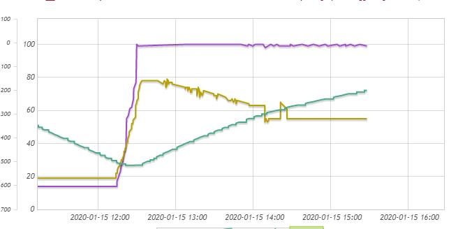

Von den 100% bin ich jetzt weg, bin jetzt bei 99%. Was sich definitiv verbesser hat ist die modulierung, ich denke da hatte ich schlechte Werte drin vom Testen und dann vergessend die wieder anzupassen.
Heizung seit dem Neustart nach "Sieb Reinigung" schon mit den angepassten GMS Einstellungen.
2020/20200115545032.png
Detail Pumpe auf 99%
2020/20200115732881.png
hoth schrieb: bei mir ist der Druck noch niedriger, kann das zu problemen führen?
bloom schrieb: Soledruck normal sollte bei mir zwischen 1,2 und 1,5 liegen.
ob 0,8 oder 1,8bar richtig ist, hängt vom vordruck im MAG ab.
die maschine läuft trotzdem und kommt auch mit weniger druck zurecht.
das sollte also kein problem sein.
kein filter in der leitung zu haben halt ich für ein versäumniss des heizungsbauers..
wenn dreck von der verlegung oder hanf oder dämmungsrückstände drin sind, wie soll man die jeh rausbekommen? der wärmetauscher findet das garnicht lustig.
nibe hat auch einen im hydraulikplan wenn ich nicht irre.

hoth schrieb: habe deswegen das Sieb heuer schon 2x gereinigt und es ist einiges an Dreck rausgekommen.
das ist komisches zeug.
organisch, oder reste von armaflex oder so?

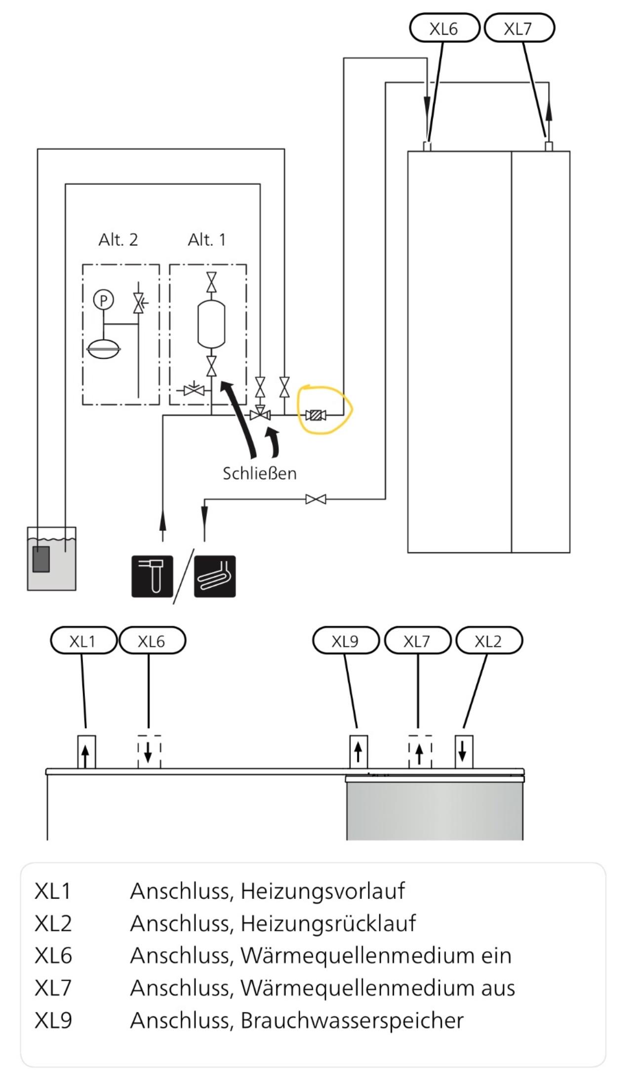

  •  ap99
15.1.2020  (#13)

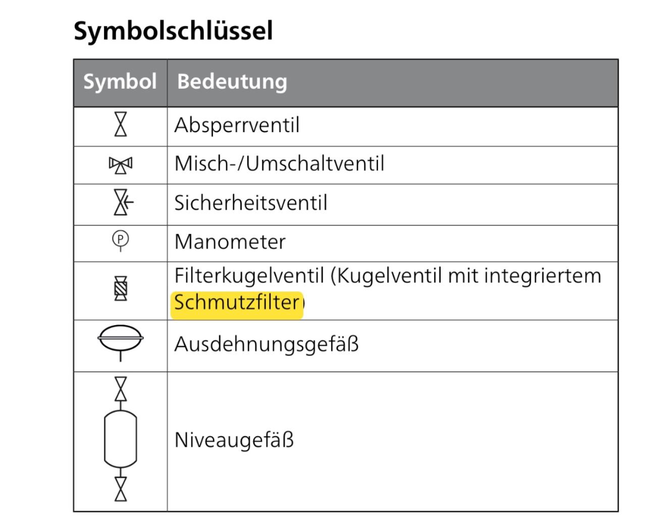

bloom schrieb: darf er auch gleich ein Sieb mitbringen. Ist das laut KNV vorgeschrieben?
 Ja, ist im Schema des Installateurhandbuches
https://www.nibe.eu/assets/documents/24306/331341-5.pdf

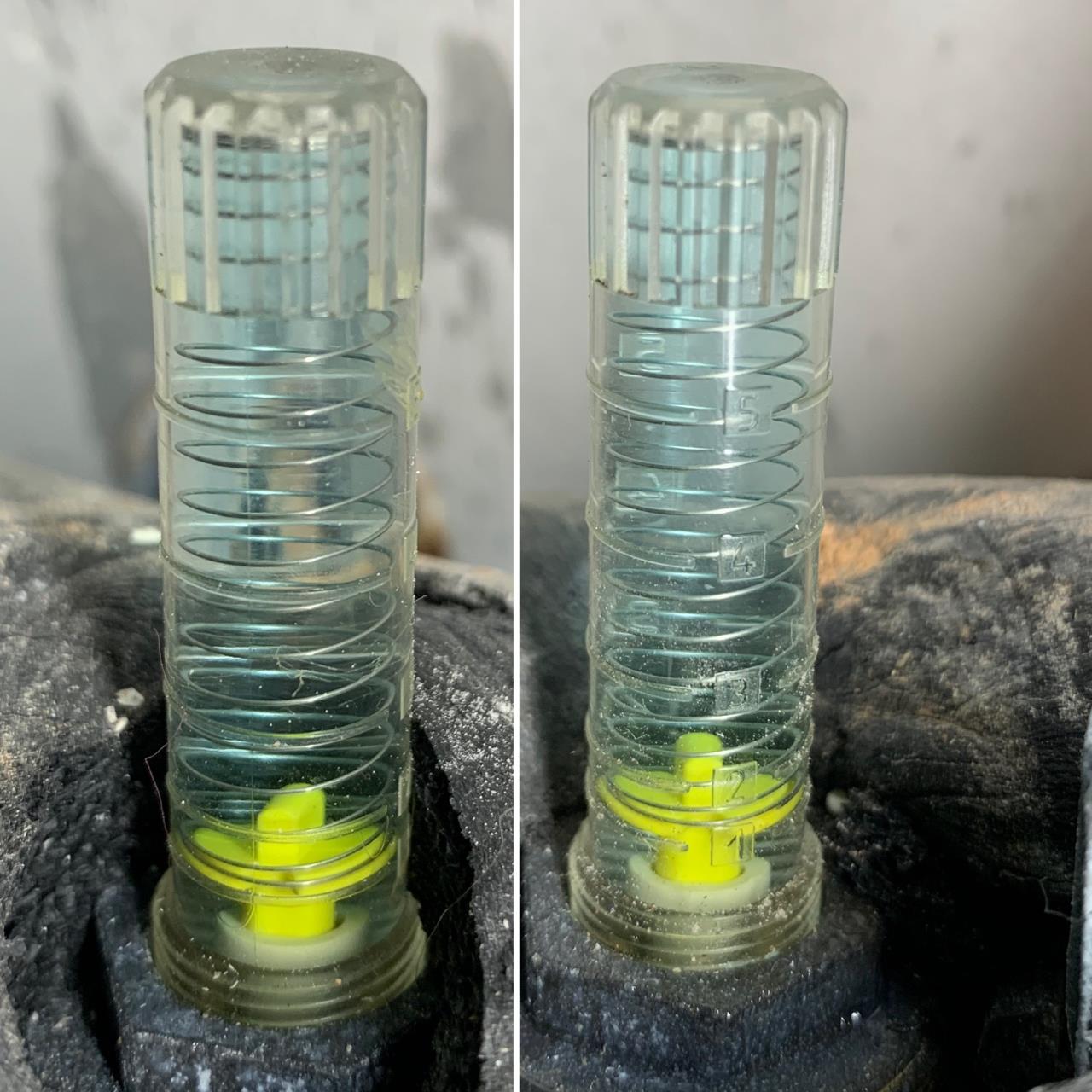

Bei der Gelegenheit würde mich interessieren wieviel bei euch die Durchflussanzeiger des Soleverteilers bei 2 x 300 m DN 32/3 bei 100 % WQ-Pumpe so anzeigen, habe auf die Schnelle keine Referenzwerte im Forum gefunden.
Vielleicht kann sich jemand die Zeit nehmen und das nachzusehen und zu posten, Danke.

15.1.2020  (#15)
Knapp über 3 bei "warmer" Sole.
2020/20200115855552.jpg
2020/20200115414810.jpg
  •  ap99
15.1.2020  (#16)
Leih mir das Bild von cacer zum „Ablesen“ des Volumenstroms aus.

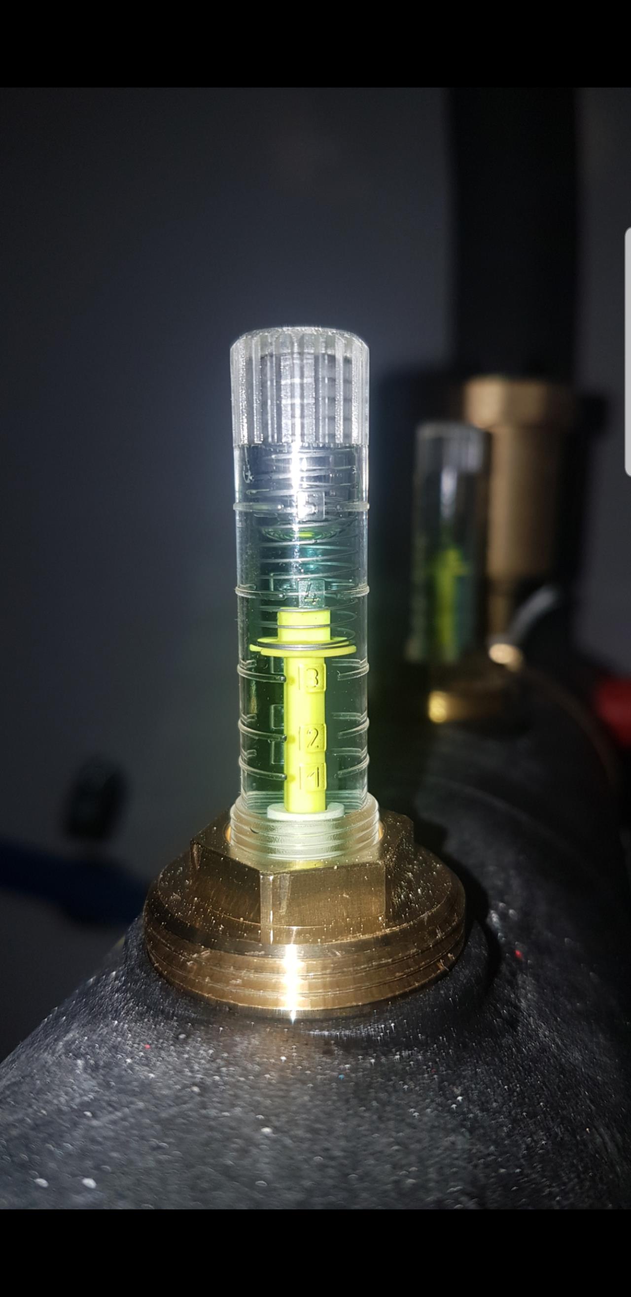

  •  bloom
15.1.2020  (#17)
cacer schrieb: geh mal bitte zum soleverteiler und mach n foto von den durchflussmessern.
zeigen beide gleich viel?
(normal würde ich sagen: stell die pumpe vorher auf 100%... ist hier wohl nicht nötig...)
müsste ich doch, geht das über die zwangssteuerung? Aktuell 33hz mit 56%
2020/20200115699856.jpg
Markierung 1
Sole hat 6,1 / 2,4
  •  cacer
15.1.2020  (#18)
Einfach im servicemenue die Quellenpumpe für die kontrolle auf manuell 100% stellen.
Auf dem Bild sieht es recht gleichmäßig aus, wobei man bei geringem Durchfluss nicht so genau ablesen kann.
Dazu kann man auch mal je ein Kreis abdrehen und schauen was einer allein kann ( beide testen)
Wenn man die einzeln länger durchjagen lässt, wird auch mögliche Luft mitgerissen.
Sole war fertiggemisch? Wieviel Prozent?
Sind denn sonstige armaturen in der Anbindung eingebaut, welche eine engstelle darstellen könnten?
  •  hoth
16.1.2020  (#19)
cacer schrieb: das ist komisches zeug.
 nein, organisch scheint es mir nicht. mMn eher metallische "Plättchen"
keine Ahnung wo das herkommen könnte, hat sonnst wer einen Ahnung?
