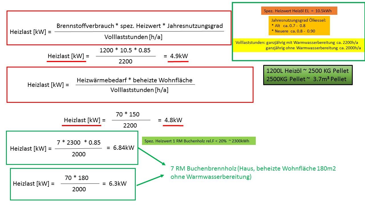

aus meiner Sicht eignen sich beide Systeme dafür.   Ich komme bei meiner Hütte auf ähnliche Werte, aber ohne Warmwasserbereitung. Und ein wenig unterstützt der Küchenherd.
Im "Kopf" plane ich schon einige Jahre für meine Hütte. Habe fast die gleiche Ausgangslage,
nur dass ich zur Zeit die Raumheizung mit einem Holzvergaser mache. Zusätzlich auch noch
einen Kachelofen, der mir fast das ganze EG abdecken kann.  Für eine WP WP [Wärmepumpe] habe ich auch schon einiges vorbereitet, ohne dass ich meine Wiese aufgraben muss und ohne dass dich 100-te Meter in die Welt hineinbohren muss. Aber da noch nicht umgesetzt, gackere ich auch nicht darüber.  Ein Luft-Wärmepumpe kommt mir nicht in die Hütte.
Weiter‘s kann ich wählen, ob ich die Raumheizung über FB-Heizung oder/und Radiatoren mache.
Habe damit schon Stunden/Tage verbracht und komme immer wieder zu einem Punkt, wo ich den Griffel hinschmeiße weil ich zur Erkenntnis komme, ... lass es so, Scheitholz ist eine gute Alternative, fast CO2-Neutral, recht unabhängig bei Bezug.  Für uns stellt das Brennholzschneiden keine Belastung dar.  Das Heizen nimmt wenig Zeit in Anspruch – wenn‘s kalt ist, wird ca. um 16.30 Uhr angeheizt, brennt dann ca. bis  20.30 Uhr mit einer ¾ Ladung.  Der 15kW Ofen  gibt dann seine Wärmemenge über die Radiatoren mit ca. 70-75 Grad  und mit ca. 38-42 Grad in die FB-Heizung, die als Pufferspeicher wirkt, ab.  Der Fußboden mit Naturstein wird dann ca.29 Grad und mit  Parkett ca. 27 Grad aufgeheizt. Die Raumtemperatur schwankt so zwischen 23.5 und  21 Grad, wobei über 23 Grad schon ein wenig unangenehm sind.  Und dann ist bis zum nächsten Tag, selbe Zeit  Pause. Bei einigen Plusgraden wird dann alle 2 Tage geheizt. Obwohl ich sehr für Technik bin, bin ich stolz darauf
dass das ganze Heizungssystem ohne Elektronik auskommt. Hab nur ein paar simple Relais und ein paar Thermostate  verbaut.
2020/20200115110556.jpg
Bei Pelletheizung:
   •  Würde ich immer ohne Pufferspeicher machen. D.h. modulierend  mit max. Nennleistung  von 20% + Heizlast (z.B. 6KW Heizlast sind es dann  7.2KW --> Nennleistung 7KW .  Modulierend minimum  <=2KW.
   •  Warmwasserspeicher kann bleiben.
   •  Sollte der Strom doch mal für längere Zeit ausfallen, genügt ein 3-5 kVA Notstromaggregat.
   •  Kann wie ein Ölheizung in Bezug Wassertemperaturen gefahren werden.
   •  Öltanklager wird in der Regel zum Pelletlager
   •  Pelletzuführung je nach baulicher Gegebenheit über Schnecke oder Saugsystem.
