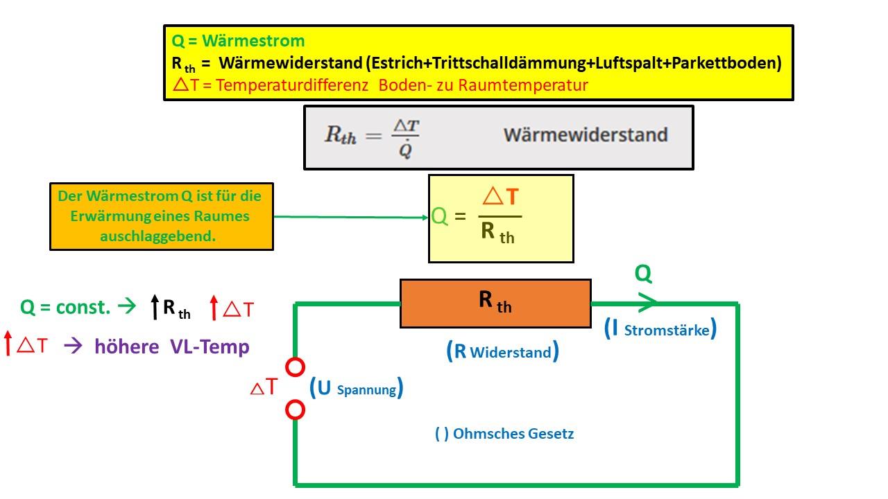

thermische Gesetze kann man sehr gut von der Elektrotechnik ableiten.
Für die Erwärmung eines Raumes ist alleine der Wärmestrom Q ausschlaggebend.
Und dieser muss gleich bleiben.  Wenn sich nun der thernmische Gesamtwiderstand durch diverse thermische Teilwiderstände erhöht, muss sich auch  die Temperaturdifferenz zwichen Fußbodenrohr und Raumtemperatur erhöhen - und damit die VL VL [Vorlauf]-Temperatur siehe Bild.
Ich habe meine Parkettböden alle schwimmend auf einer Kork Trittschaldämmung mit 3mm verlegt. Für das Wohnzimmer von 28m2 habe ich mir die Änderungen ausgerechnet.
Um den Wärmestrom gleich zu halten, benötige ich für 28m2   ca. 350W Wärmeleistung mehr.
Umgerechnet bedeutet das, dass ich bei der Fußbodenheizung die Vorlauftemperatur von ca.
2.4 Grad erhöhen muss, bei gleichbleibender Durchflußmenge/h.
In meinen Fall war mir das wurscht, da ich den Fußboden als Puf.erspeicher für meinen Holzvergaser benötige und die Vorlauftemperatur der FBH FBH [Fußbodenheizung]  wenn geheizt wird, jenach Kesseltemperatur zwischen 38-42 Grad Celsius liegt.
Bei den WP WP [Wärmepumpe] ist das halt ein wenig anders, da die ja den Wärmestrom "On-Demand" bereit stellen .
Aber ich wollte keinen chemischen Kleber, und den riesen Vorteil von einem schwimmend verlegten Boden nutzen, dass ich diesen in einer halben Stunde unter Zuhilfenahme einer Tauchsäge ohne Rückstände wieder entfernen kann.
