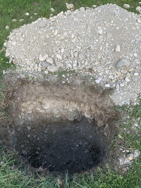

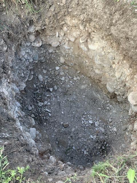

kurze Zusammenfassung der Gegebenheiten:
Baugrund liegt im Bezirk Neunkirchen (südlich von Wien)
Der Boden ist hauptsächlich sandiger Schotter (anbei ein Bild vom Schacht für das Bauwasser)
Heizlast vom BM berechnet liegt bei 6,2 kW (ist mit 14er Dämmung gerechnet, wird aber doch eher 16 oder gar 20cm werden)
ca. 150 (2x75 qm) qm beheizte Fläche (FBH). Im Keller wird, nur für den Fall der Fälle auch eine FBH FBH [Fußbodenheizung] verlegt und bei Bedarf benutzt.
Ich würde gerne zwecks Effizienz und Zukunftssicherheit einen Ringgrabenkollektor einsetzen. Dieser wurde mir nach Geprächen mit 5 Installateuren nur von einem angeboten bzw. empfohlen! Alle anderen wollen nur LWP LWP [Luftwärmepumpe] verbauen und diese sind meiner Meinung nach völlig überdimensioniert (zw. 9 und 14 kW!)
Der Installateur mit dem RGK RGK [Ringgrabenkollektor] hat vorgeschlagen, diesen gleich in die Baugrube einzubringen, was zusätzliche Baggerarbeiten ersparen würde. Allerdings wird in weiterer Folge eine Doppelgarage und eine relativ große Terasse ans Haus angebaut. Ich meine, gelesen zu haben, dass die Oberfläche bei RGK RGK [Ringgrabenkollektor] aber nicht versiegelt werden darf?
Meine Frage daher: Ist ein RGK RGK [Ringgrabenkollektor] bei diesen Bodenverhältnissen möglich oder muss ich hier mit Lehm auffüllen (wie würde das im Arbeitsgraben aussehen, wenn ich mit Schotter hinterfüllen möchte?). Und ist die Variante im Arbeitsgraben überhaupt möglich mit den Nebengebäuden bzw. der Terasse?

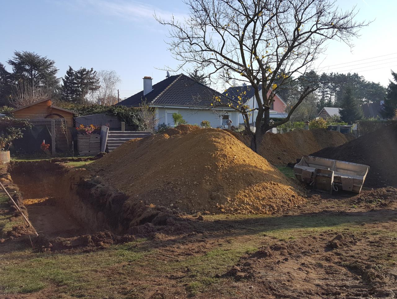

ich würde sagen das der RGK RGK [Ringgrabenkollektor] auch bei Schotter möglich ist, bei der Planung von Arne wird auf die Bodenbeschaffenheit rücksicht genommen.
Ich habe auch fast nur Schotter und bin mit meinen RGK RGK [Ringgrabenkollektor] zufrieden.

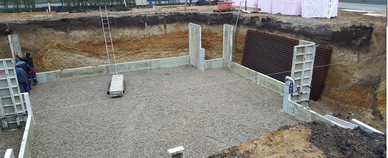

Ich glaube aber nicht dass du den gesamten RGK RGK [Ringgrabenkollektor] im Arbeitsgraben unter bringst.
Ich habe beim auffüllen zuerst Erde ca. 50cm über den RGK RGK [Ringgrabenkollektor] gegeben und dann mit den restlichen Aushub aufgefüllt.
Nur Schotter hast du glaub ich auch nicht weil sonst würde dein Loch sehr schnell wieder zusammenfallen, denke auch du hast einen Lehm Anteil dabei der den Schotter ein bisschen bindet.

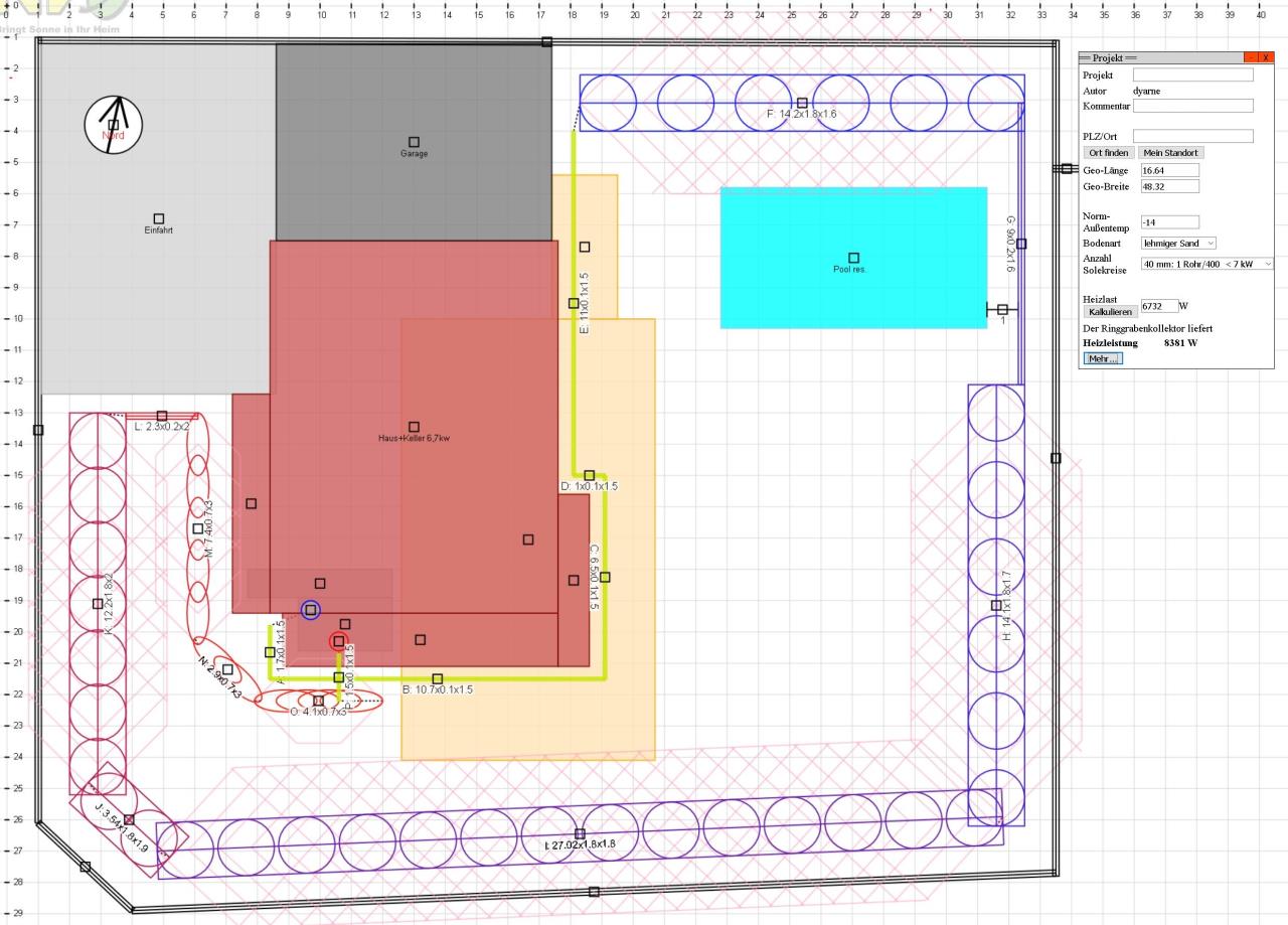

Bei uns macht der RGK RGK [Ringgrabenkollektor] eine Runde ums Grundstück und geht dann einen Teil im Arbeitsgraben. Haben zusätzlich noch einen Zisterne um die das warme Ende ein paarmal herumgelegt wurde.
2020/20200109920108.jpg
Arbeitsgraben habe ich beim stehenden RGK RGK [Ringgrabenkollektor] mit feineren Material aufgefüllt und dann mit dem normalen Aushub.

der Trenchplanner (https://grabenkollektor.waermepumpen-verbrauchsdatenbank.de/trenchplanner.html) berücksichtigt das wenn du die Bodenart aussuchst. Bei mir wurde lehmiger Sand genommen und ich denke das kommt schon hin, weil wie bereits geschrieben, würde der Schotter oder Sand ohne Bindemittel nicht halten. Wenn du aber auf Nummer sicher gehen willst einfach den Worst case nehmen.
