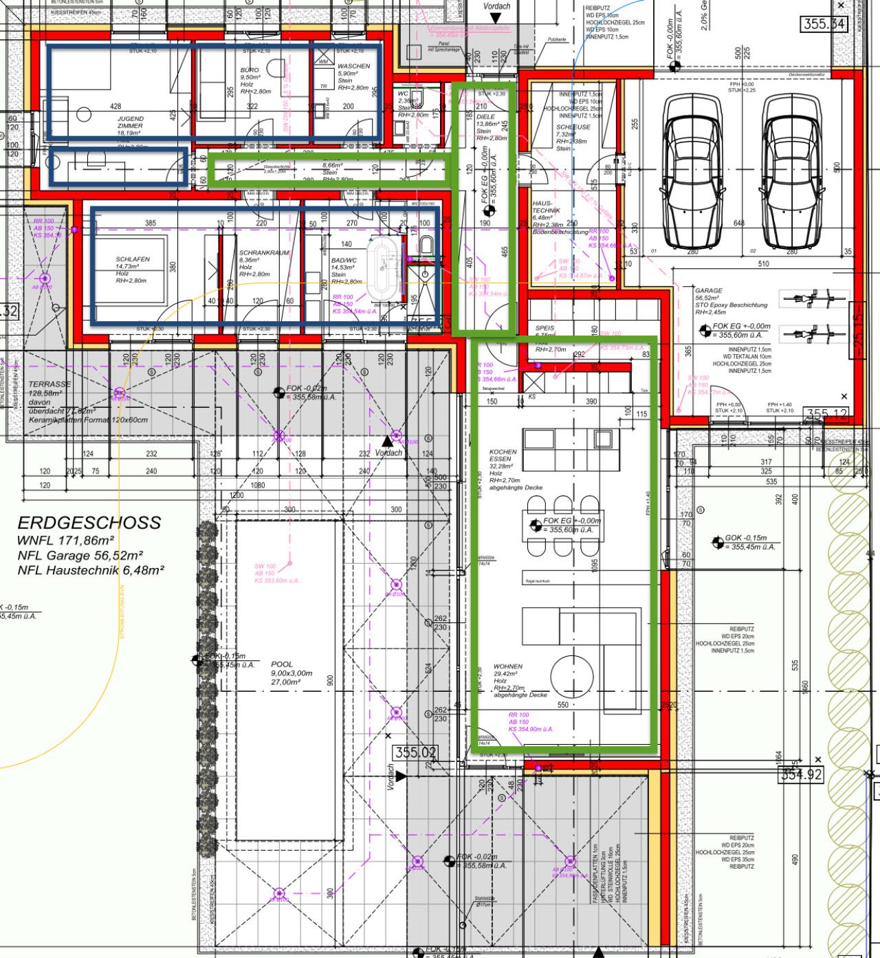

Hallo Leute ! Was meint ihr ? Macht es Sinn den blauen Teil des Hauses mit BKA BKA [Betonkernaktivierung] auszuführen ! Im grünen Bereich kommt vermutlich eine abgehänge Akustikdecke
Im BKA BKA [Betonkernaktivierung] Bereiche wären BAD,SZ, KiZi, Büro, Schrankraum,
im grünen Bereich machst vermutlich durch die Akustikdecke keinen Sinn ?

Nachdem es ein Bungalow ist, macht die BKA BKA [Betonkernaktivierung] überall Sinn (auch im grünen Bereich).

ok danke, die Akustikdecke hat halt auch 5cm Isolierung darunter, da wird nicht viel unten angkommen beim heizen oder kühlen,  oder meinst du das es dort trotzdem sinn macht bzgl. Wärmeverluste über die doch grosse Deckenfläche zu minimieren

Ich würde auch die gesamt Decke aktivieren, schadet sicher nicht den gesamten Beton auf die gleiche Temperatur aufzuladen. Zum verlegen ist sie auch sicher einfacher über die gesamte Fläche. Bei mir wurde einfach die Decke in zwei Teile geteilt weil es so mit der Rohrlänge gut gepasst hat. Raumaufteilungen wurden nicht berücksichtigt.

Gerade beim Wohnbereich mit der größten Glasfläche = höchsten Heizlast (bei keinen solaren Gewinnen) würde ich unbedingt die TBA auch machen (und hier sogar enger verlegen)
... wenn das wegen der abgehängten Decke nicht geht (zu dem Thema siehe weiter unten), dann unbedingt die Wände in dem Raum aktivieren ... ansonsten wird die Vorlauftemperatur für den Wohnbereich nicht reichen, wenn du nur die Decke im blauen Bereich aktivierst und das wäre schade.

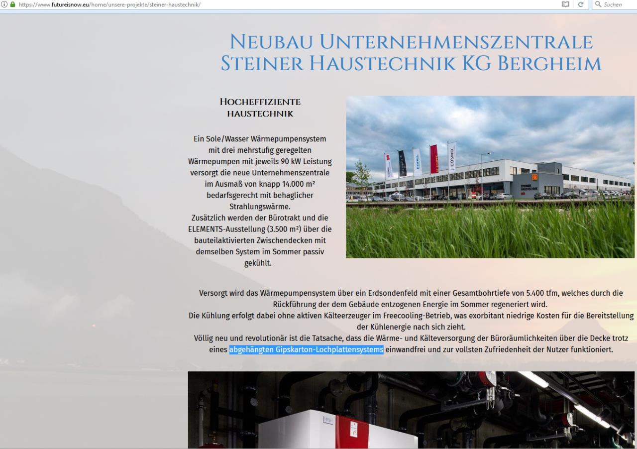

Harald Kuster hat bei einem Projekt Rigipslochplatten (sicherlich ohne Dämmung) mit TBA verwendet - funktioniert anscheinend ... wozu benötigst du eigentlich die Akustikdecke?
2020/20200109316255.jpg
https://www.futureisnow.eu/home/unsere-projekte/steiner-haustechnik/

Verstehe, dachte schon du hast besondere akustische Anforderungen. War das Haus mit dem hallenden Raum schon eingerichtet? ... mit Holzboden, Sofa (und meist zusammengebunden Vorhängen an den Formrohren vor der Verglasung) hatte ich noch nie  ein Problem mit Hall. Akustikputz gäbe es auch ... deinem Architekten wird schon was einfallen, falls du die abgehängte Decke nicht noch aus einem anderen Grund brauchst/haben willst.

Hrn. Kuster anrufen und fragen welche Platten da verwendet wurden wäre auch eine Möglichkeit 😎
