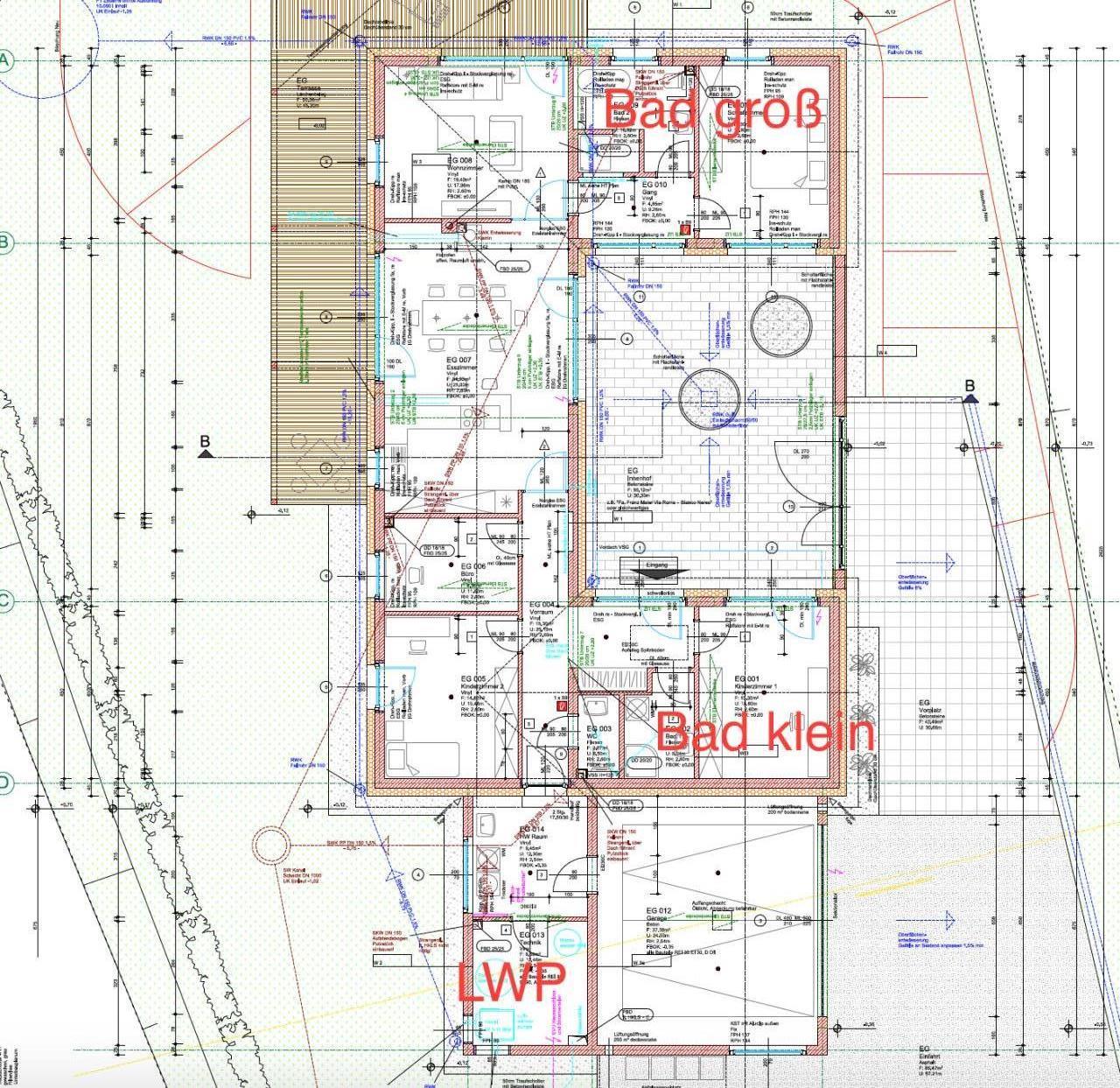

der Neurotiker in mir hat, weil sich rausgestellt hat, dass unser Leitungsnetz komplett "verhaut" worden ist, eine Wasserprobe auf Legionellen bei der AGES beauftragt.
Ergebnis ist heute retour gekommen und Legionellenbefall wurde leider festgestellt.
Der Befund zeigt einen "mittleren Befall" (250KBE) der nicht unmittelbare Maßnahmen erfordert und gesundheitsgefährdent ist, aber eine erneute Prüfung binnen 3 Monaten empfiehlt.
Ich mach mir nun aber schon grobe Gedanken, wo ich ansetzen kann, um das langfristig zu lösen.
Kurz zu unserer Anlage:
LWP mit 360 Liter WW WW [Warmwasser] Speicher, der 2x täglich auf 49° geheizt wird - 2,5 Personen Haushalt.
Leider mit sehr langem Wassereitungsnetz (>20m) und auch noch Zirkuleitung. (Technikraum am Ende des Hauses, Haus selbst ist ebenerdig und sehr breit gezogen).
Ich hatte mich leider erst zu spät mit diesem Thema beschäftigt und bin erst nachträglich draufgekommen was für einen Mist wir uns da haben einbauen lassen.
2020/2020010353026.png
Interessanterweise konnte am hinteren Ende der WW WW [Warmwasser]-Leitung kein Legionellenbefall festgestellt werden (Hauptbad, noch nicht ausgebaut, lediglich Armaturen zum regelmäßigen Wasserablassen, wo ich 2-3 Minuten pro Woche durchspüle), im kleinen Bad, welches weit näher am Boiler liegt und wo wir täglich duschen, wurde allerdings was gefunden.
Meine Annahme ist nun, dass der Duschkopf der erste große Schwachpunkt ist - ansonsten würd ich net verstehen, dass am hinteren Ende kein Befall festgestellt werden konnte, allerdings frag ich mich schon, was ich sonst tun kann mittelfristig.
Zirkulationsleitung
Kann ich leider net deaktivieren/abschließen, da diese im Bodenaufbau angeschlossen ist. Allerdings läuft die Pumpe 2x am Tag für 45 Minuten, dadurch sollte zumindest genügend Durchfluss herrschen in der Leitung selbst - und ja, ich weiß, dass das für die Legionellenbildung leider förderlich ist, weil das Wasser zurück in den Boiler fließt.
Warmwasserboiler
Hier könnte man vermutlich am schnellsten ansetzen und den Boiler (360L) gegen einen kleineren tauschen, oder vl. sogar ein Frischwassermodul nehmen.
Die Frage ist nur ob/wie das Ganze dann mit einer Zirkulationsleitung zusammenspielen kann und wo hier die Empfehlungen hingehen von euch.
Warmwasseraufbereitung
Läuft auf 49° - Legionellenschaltung nicht aktiv, da ja oft die Rede davon ist, dass die nutzlos ist und zu Kalkablagerungen führt im Leitungsnetz.
Falls jemand noch weitere Einfälle und Tipps hat, wären wir sehr dankbar dafür.

wie sind die weiteren Zapfstellen (außer Bad) denn verteilt?
Wäre es eine Option, mit zwei dezentralen (!) Friwas zu arbeiten und dafür die bestehende Zirkulationsleitung als heizungswasserführende Speiseleitung einzusetzen? Die Friwas könnten dann ganz nahe an die Zapfstellen (z.B. in die Bäder) und würden sich über die lange Leitung nur ihr Heizungswasser holen. Statt Zirkulation müsste dann die Speisepumpe ab und an mal kurz laufen oder grundsätzlich per Präsenzmelder oder so beim Benutzen des Bades. Da du hier mit hohen Durchflüssen arbeiten kannst, geht das schnell und vor allem ohne Wasserverschwendung. Der warme und somit legionellengefährdete Teil wäre dann nur hinter den Friwas, aber das ist ja nicht viel und vor allem nicht dauerhaft warm. Im "gefährlichen" langen Teil wäre dann nur Heizungswasser.
Insgesamt denke ich, dass dein Problem das lange Verharren in einem gefährlichen Temperaturbereich ist. An weniger durchströmten Stellen nahe der Zirkulationsleitung hast du hohe Temperaturen, aber wenig Durchsatz, also perfekt für die Legionellen.

Hi Jan.
deine Idee mit der Zirku als Speiseleitung versteh ich net ganz. Kannst du das ggf. skizzieren?
was halt eigenartig ist, ist, dass am Ende des Netzes und nahe der Zirku nix gefunden wurde, dafür aber im Bad welches weit näher am Boiler hängt und wo wir mit Abstand am meisten Durchfluss haben (täglich duschen).
also das verharren scheint jetzt initial net das Problem zu sein- auch wenn mir unser Leitungsnetz Kopfzerbrechen bereitet

derGelernte schrieb: was halt eigenartig ist, ist, dass am Ende des Netzes und nahe der Zirku nix gefunden wurde
 "Günstige Bedingungen" heisst ja nicht automatisch, dass sie auch genutzt werden. Manchmal wachsen die Blumen ja auch da, wo sie nicht sollen, während sie da, wo man perfekte Bedingungen geschaffen hat, eben nicht wachsen.
derGelernte schrieb: deine Idee mit der Zirku als Speiseleitung versteh ich net ganz. Kannst du das ggf. skizzieren?
Ich kann es nochmal erzählen: Du baust den Speicher zu einem WW WW [Warmwasser]-Puffer um, in dem Heizungswasser ist (also Abtrennen des Frischwassers und Anschluss an die Heizungsleitungen - die WP WP [Wärmepumpe] kann das dann auch direkt beladen). Die Zirkulationsleitung kann (oben) aus diesem Puffer warmes Wasser saugen und (unten) wieder einspeisen, richtig? Jetzt entsorgst du die Zirkulationspumpe und schließt am anderen Ende statt des Zapfhahns eine Friwa an. Deren Primärpumpe zieht sich dann das warme Wasser über den Vorlauf der ehemaligen Zirkulationsleitung, leitet es über den Wärmetauscher (wo es das kalte Frischwasser im Durchlauf warm macht) und schiebt es kalt wieder über den Rücklauf zum Puffer zurück. Normal baut man so eine Friwa direkt nebem dem Puffer, damit sie schnell warmes Heizungswasser hat - hier wäre diese Leitung dann lang. Es gibt Friwas, die ihre Primärpumpe betreiben können, ohne das gezapft wird. Damit ist das warme Wasser dann am WT und man könnte gleich loszapfen. Dazu reicht dann ein gelegentlicher kurzer Lauf oder halt 30 Sekunden vor der Zapfung per Präsenzmelder.
Da du dein Hauptbad noch nicht gebaut hast, sollte das da umsetzbar sein. Im Nebenbad müsste man vermutlich mehr umbauen...

JanRi schrieb: ? Jetzt entsorgst du die Zirkulationspumpe und schließt am anderen Ende statt des Zapfhahns eine Friwa an. Deren Primärpumpe zieht sich dann das warme Wasser über den Vorlauf der ehemaligen Zirkulationsleitung, leitet es über den Wärmetauscher (wo es das kalte Frischwasser im Durchlauf warm macht) und schiebt es kalt wieder über den Rücklauf zum Puffer zurück.
 ok, dann müsste ich aber meinen ganzen Fußboden (samt Fußbodenheizung) aufstemmen und die Zirku, die darunter liegt, vom Warmwasserstrang abtrennen, denn sonst würde ja das "Heizungswasser" erst recht mit meinem Brauchwasser in Berührung kommen.
In dem Fall könnt ich die Zirku dann gleich komplett in den Wind schießen.
Wenn ichs ganz korrekt verstehe, läuft es ja darauf hinaus Durchlauferhitzer bzw. Friwa-Stationten direkt an den Verbrauchern zu installieren.
Ist halt ein enormer Aufwand und ich benötige da zumindest 4 Stück, da ich ja auch in der Küche Warmwasser benötige bzw. im Waschraum.
Nicht so rosige Aussichten und ich müsst meinen halben Bodenaufbau neu machen... :(
