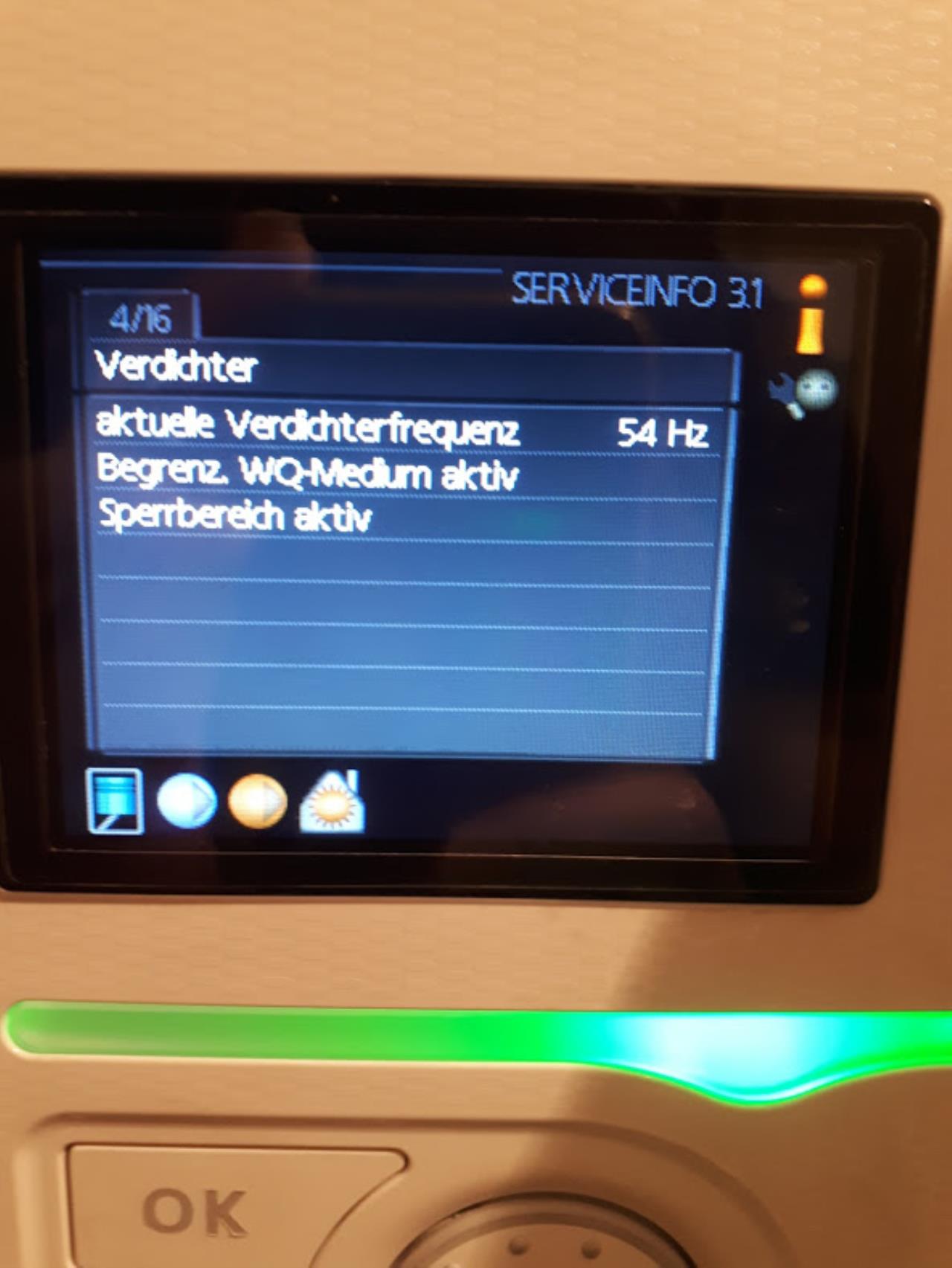

hab heute wieder mal geschaut, was die WP WP [Wärmepumpe] (Nibe TopLine 1155-12 EM) so macht und dabei gesehen, dass hier angezeigt wird "Begrenzung WQ Medium aktiv".
2019/20191229536573.jpg
Soweit ich das verstehe bedeutet das, dass dem Medium (also der Erde) dzt. nicht genung Energie entzogen werden kann. Ist das korrekt? WP liefert dzt. Warmwasser im Luxus Modus (also 50°C), weil Freundin das wg. unserer kleinen Tocher so möchte, Raumtemperatur ist auf 22°C eingestellt.

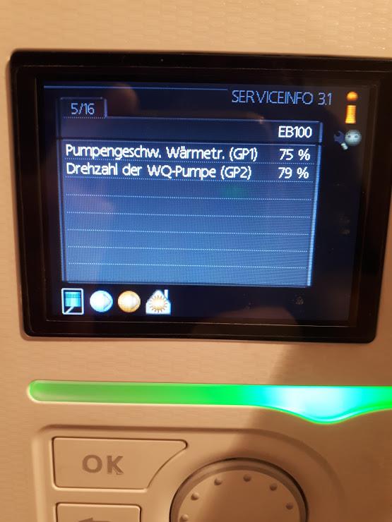

Pumpe läuft bei ca. 80%, Wärmequelle Ausgang ist -3,5°C.

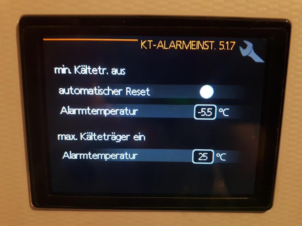

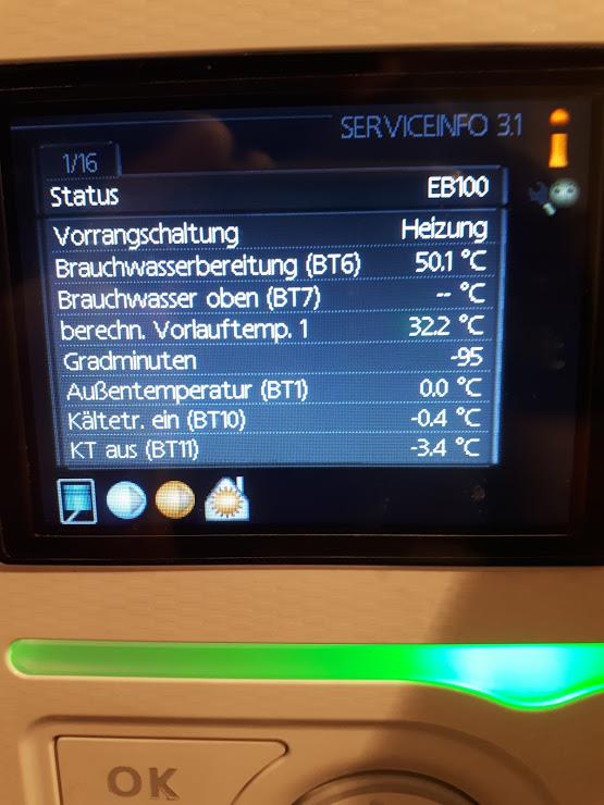

Frostschutz ist in der Sole und die Temperatur wurde auch angepasst, hier ein Bild der aktuellen Eisntellung. Scheinbar ging die Temperatur der Quelle schon die ganze letzte Woche weiter runter.
2019/20191229277644.jpg
2019/20191229310256.jpg

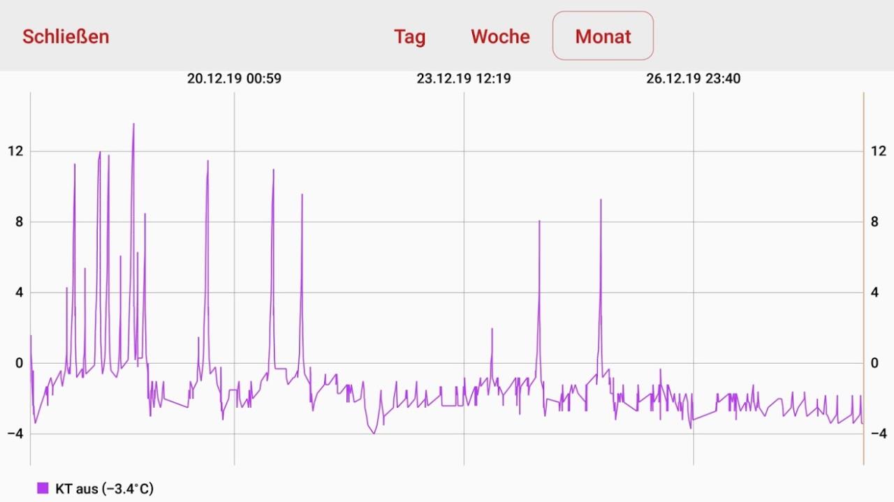

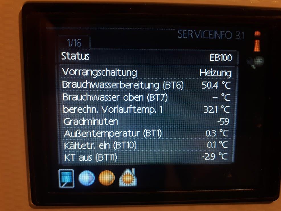

Ob das nur beim WW WW [Warmwasser] bereistellen so ist, kann ich nicht sagen, WW und Heizen wechseln ja 1/2 stündlich. Dzt. wird auch geheizt und Quelle ist auch weiter unten.
2019/20191229852098.jpg
Ich habe jetzt wie vorgeschlagen den WW WW [Warmwasser]-Modus mal auf "normal" und 50°C umgestellt. Keine Sorge, wir baden unser Baby nicht mit 50°C ;) Der Freundin ist es aber wichtig dass man z.B. in der Spüle div. "Babysachen" heiß abspülen kann. Ich sehe auch keinen direkten Sinn darin, werde da mal nachverhandeln ob das denn tatsächlich nötig ist. Anderseits denke ich aber dass die WP WP [Wärmepumpe] das schon schaffen sollte, oder nicht?

wenn die quelle schon ende dezember im minus läuft, wird das im jannuar/februar nicht besser.
kälteträger aus alarm bei -5,5°C sorgt dafür, daß ab -3,5°C sanft vom gas gegangen wird und wenn das nicht reicht der zuheizer anspringt.
auf wieviel ist der frostschutz ausgelegt? vermutlich kannst du noch was tiefer stellen.

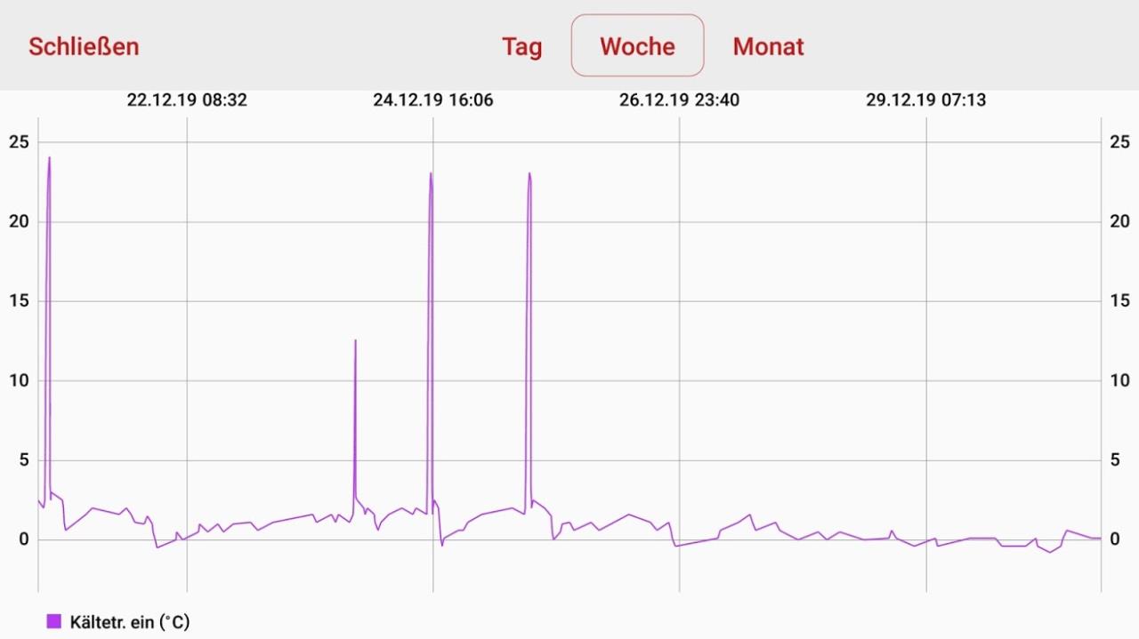

zeig mal den verlauf der sole eingangstemp.
wenn die um 0 pendelt hast du noch einige reserven im latentwärmebereich. davon lebt der RGK RGK [Ringgrabenkollektor]

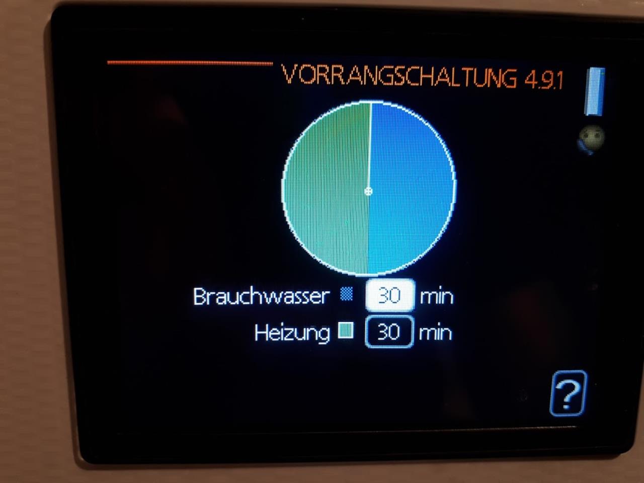

querty schrieb: WW und Heizen wechseln ja 1/2 stündlich
Wie, er springt alle 30 min hin und her? Du hast also an die 24 WW WW [Warmwasser]-Takte am Tag? Das würde die Überlastung der Quelle gut erklären...

Hier die Zeit für Wechsel von WW WW [Warmwasser] zu Heizen:

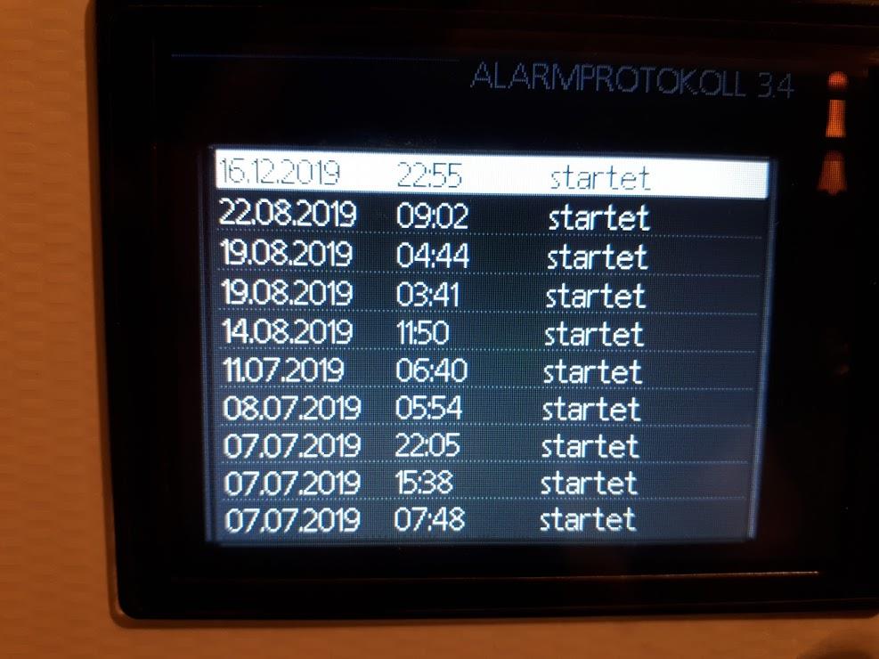

Anzahl der Starts sollte passen, zumindest sehe ich nichts ungewöhnliches im Alarmprotokoll:

Hier noch das Bild vom Sole Eingang:
2019/20191230522963.jpg
