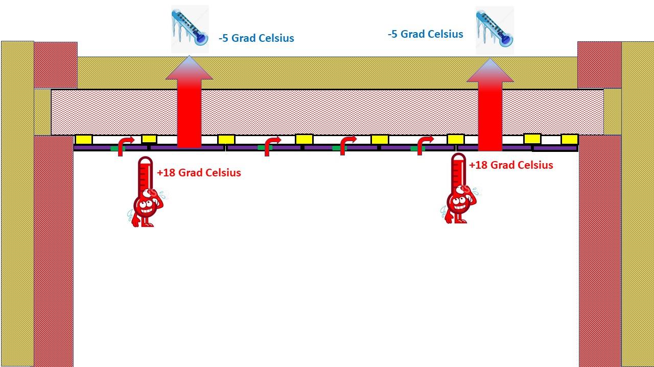

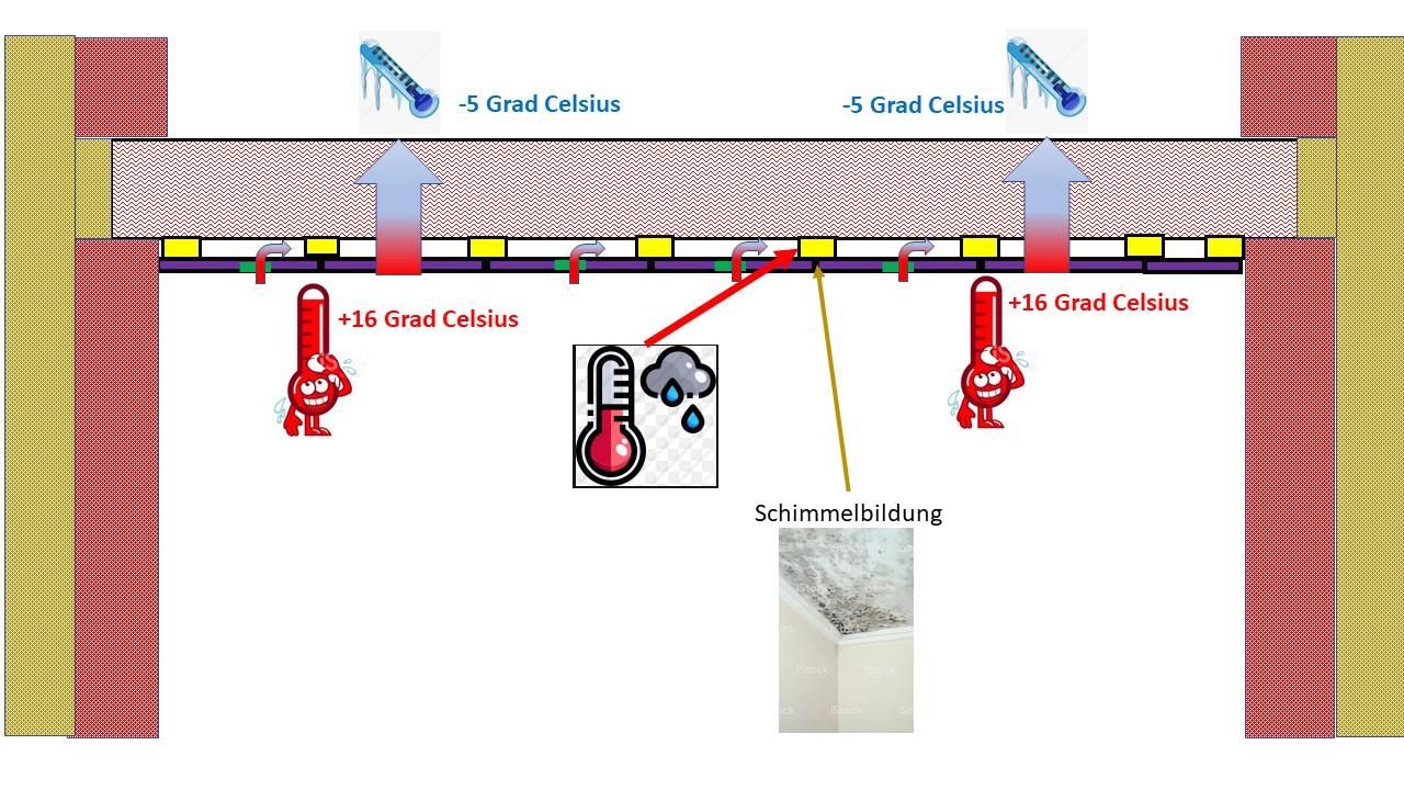

Das Kondesat an den Metallschienen tritt daher auf, da Metall einerseits ein sehr guter
Wärmeleiter ist und dadurch auch dementsprechend kalt ist. Auf der anderen Seite
kann es überhaupt keine Feuchte aufnehmen und daher kein einziges mg an Kondenswasser
aufnehmen.  Gleicher Effekt, wie man mit einer Brille vom Kalten ins Warme geht - sofort   beschlagen. Wenn die Decke gedämmt wäre, würde da wahrscheinlich gar kein Kondensation

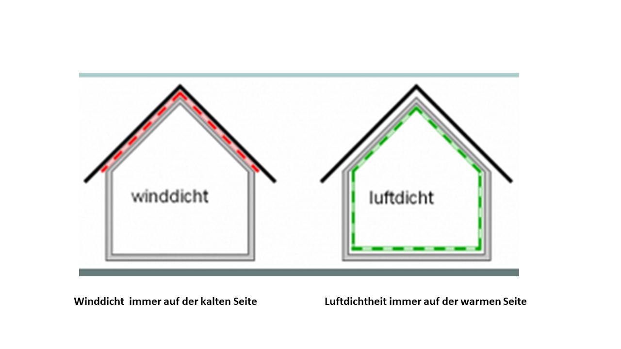

Und das sollte man auch noch beachten.  Bei deiner Konstruktion beginnt die luftdichte Ebene bei der Rigipsdecke!!
