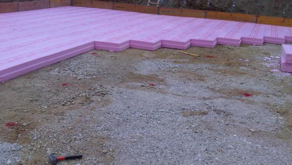

  •  NTWK
21.1.2020  (#14)
@ap99
2020/20200121108636.png
so tat des ausschaugn. und schon sind mit sicherheit wieder mind. 5m3 beton eingespart. aber in dem forum wird ja nur energie gespart, geld scheint egal zu sein.
chja schrieb: warum wird dann in sämtlichen Details eine Rollierung eingezeichnet?
weils den eindruck vermitteln soll, dass der planer sehr kompetent ist. in der praxis wird in 9 von 10 fällen darauf verzichtet.
  •  ap99
21.1.2020  (#15)
@NTWK
zumindest sauber verlegt und Stufenfalzplatten verwendet, is jo scho amoi wos.
Höhenpunkte wurden auch einige gesprayt ... ob die Kosten der Sauberkeitsschicht komplett eingespart wurden ist fraglich —> ein Mann mit Laser und Spray :) , längere Zeit für Bagger fürs genauer arbeiten und nachgearbeitet wurde da auch (schaut fast wie ausgewaschener Restbeton aus).
Leitungen etc. sehe ich gar keine, wenn da der Minibagger herumfährt schaut das anders aus.
XPS würde ich dennoch immer auf einer Sauberkeitsschicht verlegen.

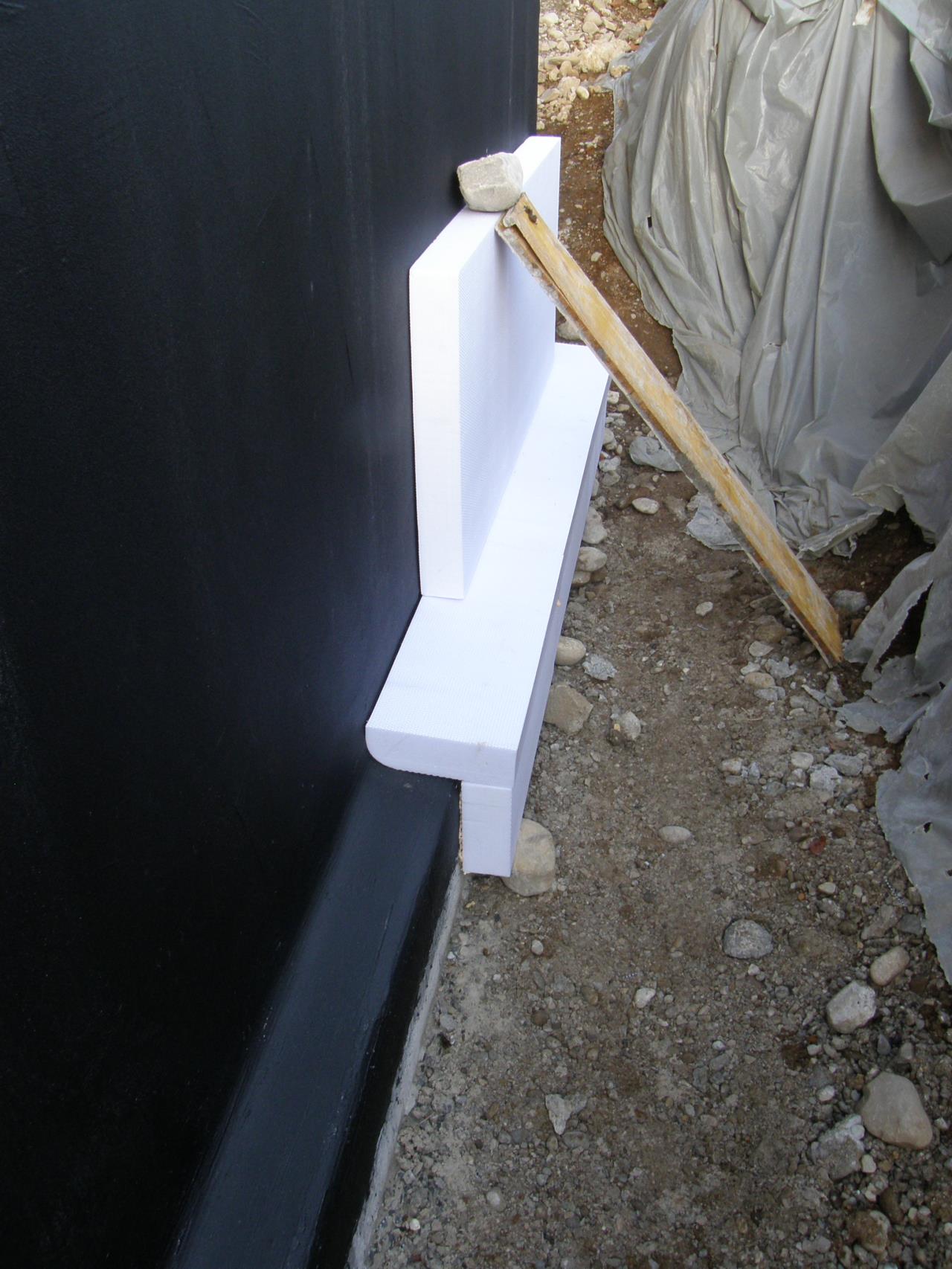

22.1.2020  (#17)
chja schrieb:
__________________
Im Beitrag zitiert von taliesin: Bei gedämmter Bodenplatte muss man einen außenliegenden Erder (also direkt im Erdreich) aus Edelstahl verlegen, weil der Erder in der Platte ja durch die Dämmung isoliert wäre und damit kein Erder.
Ja dazu lassen wir Niro-Erdungsstahl aus der Bodenplatte rausstehen und binden sie an den Ringerder an.
 Genau so. Passt. Ich hatte vor kurzem mit einem Baumeister so eine Situation und er verstand absolut nicht warum man da keinen normalen Fundamenterder reinmachen kann emoji

Ich hab meine Kellerwand auch selber mit KMB gespachtelt ...
2020/20200122139213.jpg
Ein Bekannter (Polier) meinte SO eine Spachtelung hätte er noch nie gesehen emoji
Hat auch eine Zeit gedauert bis ich dem Kellerbauer das Fugendichtband unten ausgeredet hatte ...
22.1.2020  (#18)
taliesin schrieb: Hat auch eine Zeit gedauert bis ich dem Kellerbauer das Fugendichtband unten ausgeredet hatte ...
Warum hast du das gemacht, ist ja kontraproduktiv.
22.1.2020  (#19)
Das Fugendichtband dichtet die Fuge, und die ist außen sauber dicht gemacht, wozu also. Alternativ habe ich unter der aufgehenden Wand (Eisen waren gesteckt) mehrlagig Dichtschlämme aufgetragen und diese dann außen mit der KMB verspachtelt. Wenn man schwarze Wanne macht wird normalerweise die vertikale Abdichtung unten auf die horizontale Abdichtung (unter der Bodenplatte) verschweißt, meins ist so eine Mischvariante, die in keiner Norm steht. Die Bodenplatte lässt sich dann innen abdichten, wieder mit Anschluss an die Dichtschlämme. Schwarze Wanne wäre bei mir nicht vernünftig gegangen, weil das ein Kelleranbau an einen bestehenden (undichten) Keller ist, frag nicht emoji.
Ich muss dazu sagen, ich hab kein drückendes Wasser (alles Schotter), wollte aber für einen möglichen (kurzfristigen) Hochwasserfall (Grundwasseranstieg) gewappnet sein und Abdichtung gegen Bodenfeuchte ist auch nicht viel weniger Aufwand.
Hochwasser gab's noch keines, also der Test blieb bisher aus.
Achja, und Empfehlung sollte diese Vorgehensweise nicht sein, aber ein Fugenband bei schwarzer Wanne macht halt keinen Sinn.
